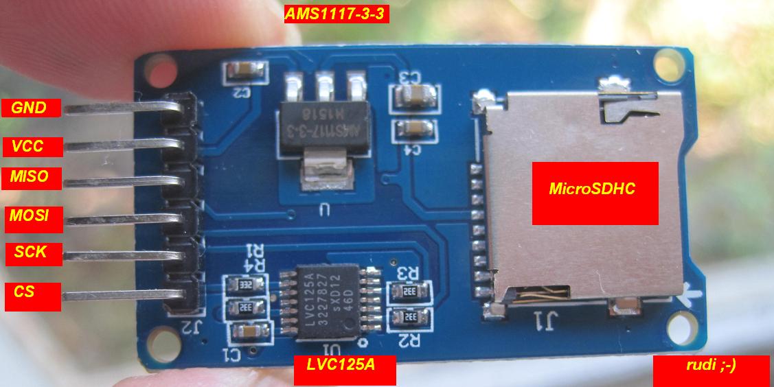

Hi
meine bestellten microSD(HC) Card Sockets sind zwar noch nicht
eingetroffen, aber eine weitere Alternative.
Vorab, bei Pollin hab ich jetzt mal die nackten Socket bestellt, denke
zum WE werden die eintreffen, danke für den Tip!!
Warum ich noch mal schreibe:
Seht euch einmal meine vor zwei Wochen bestellte Alternative an, ich bin
possitiv sehr überrascht, Verarbeitung, Funktion und Preis.
Der 'fertige' Adapter kann problemlos auf ein PCB adaptiert werden, für
meinen Versuchsaufbau mit einem ESP8266 Modul am WE unschlagbar günstig.
Ich nenne jetzt mal noch keinen Preis; es kamm aus China,
versandkostenfrei - und wie auch immer der Händler daran noch verdient -
auch noch per Einschreiben!
Der ASM ist für 1A ausgelegt, ein Nebenversuch wird sein, von diesem
sogar die Versorgungsspannung für den ESP abzugreifen.
Einspeisung ist 5V, bzw im Versuch aus einem 2C LiPo.
Der CardSocket ist ohne Deckel, die SDHC Card schiebt man rein, (
Federverschluss mit Verriegelung ) und die Karte kann nicht
herausgenommen werden, geschweige herausfallen. Nochmal reindrücken und
der Federverschluss entriegelt und die Karte kann entnommen werden.
Ich schreib das jetzt auch mit sehr viel Begeisterung dafür; denn wenn
ich abgesehen vom Platzbedarf jetzt sage, dass der Adapter 1 EUR kostet,
wird es schwer fallen, überhaupt im Hobby Bereich daran zu denken, noch
nackte SDCARD Socket für SPI verwenden zu wollen. Was meint ihr?
Erster Versuchsaufbau mit diesen neuen Adapter und einem ESP8266 -
perfekt.
Zweiter Versuch wird sein, den AMS zu übergehen, und den Adapter über
das vorhandene 3.3v Netz zu speisen; ein weiterer Nebenversuch wird
sein, den Adapter mit 5V einzuspeisen und von diesem AMS auch den ESP zu
versorgen, da 1A. Mal sehen, werde am WE berichten.
lg
rudi ;-)
vorab!
Sammelbestellung rentiert sich nicht!

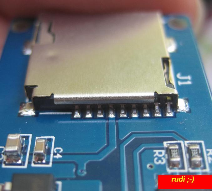

push#
edit
"Der CardSocket ist ohne Deckel"
Ich wollte schreiben
"Der CardSocket ist ohne Hub/Push Deckel"
also fest wie auch im Bild und die card wird in den Slot
geschoben/gedrückt. Sorry für den ungünstigen Wortlaut.

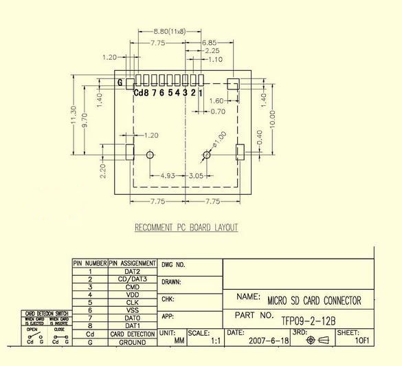

meine bestellten Sockets aus China sind da.
Auch wieder per Einschreiben - und bin erstmal sehr zufrieden.
Info:
Type ist : microSD, self eject,
Typebezeichnung:  TFP09-2-12B
Datenblatt anbei.
Preis war ca 3,63 EUR für 10 Stück , Stck Preis 36 Ct
Den Typ gibt es ab 0,01 USD ! auf Ali ect, und ist ebenso auf den Micro
SDHC Breakout Boards verbaut. ( s.o. )
nice weekend!

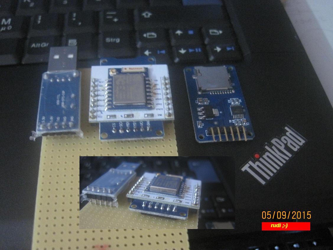

btw:
´Fastfood' Sandwich
ESP07 auf dem weissem Breakboard
µSDHC Socket Breakout darunter

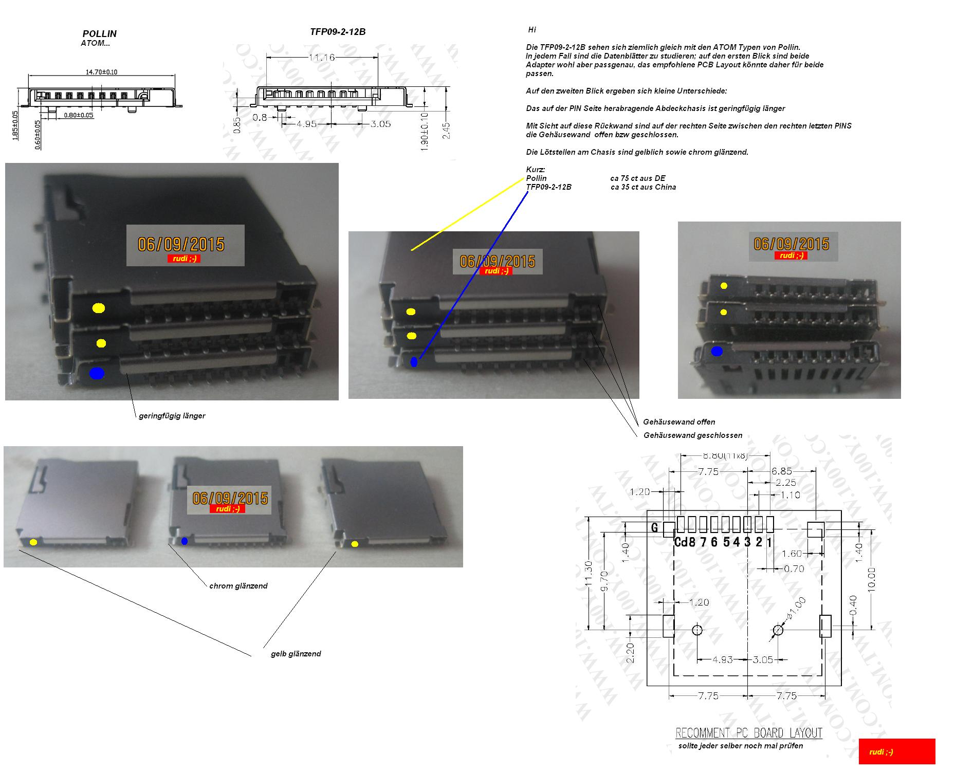

von r_u_d_i (Gast)
Hi
Pollin hat zuverläassig geliefert.
Ich habe einmal beide Sockets  gegenübergestellt und Kommentare im Bild
gemacht.
Das Datenblatt von Pollin anbei attached,
und das Datenblatt der TFP09-2-12B im oberen Post
bzw hier der link:
http://www.mikrocontroller.net/attachment/266950/10-TFP09-2-12B.pdf
Ich finde die Pollin Sockets preislich ok, wer drei Wochen warten kann,
können die China Sockets eine Alternative sein.
In Bezug des 1 EUR Breakboard und wenn man diesen Platz hat, lohnt es
kaum, den Socket auf ein PCB zu planen, bei Stückzahlen für
gewerbetreibende sicher schon, aber ich wende mich mit diesen Post an
die Bastler.
Jedenfalls sage ich Danke an diejenigen, die mir bei der Suche und
Auswahl mit Tips geholfen haben;
Beitrag "Micro SDHC Fassung für Platine / Adaptiermöglichkeit"
ich werde je nach Bedarf abwechselnd von Pollin oder von China
bestellen.
