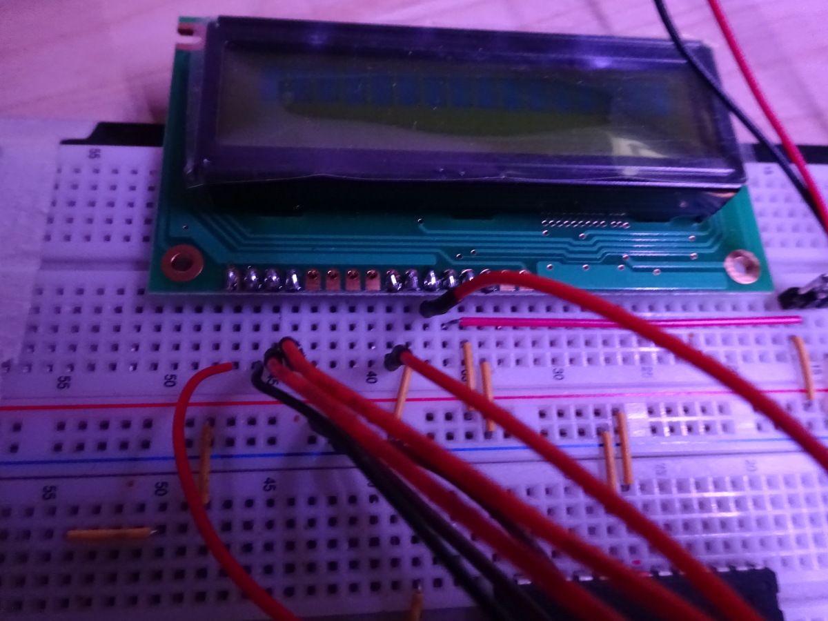

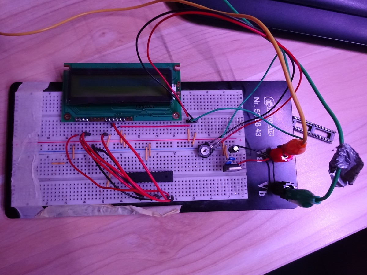

Hallo users,
Bastle momentan etwas mit LCD's rum. Klappt soweit gut. Nun habe zurzeit
das Problem, das mein LCD an PORTD tadellos  funktioniert, sobald ich
aber auf das PORTC oder auch PORTB wechsle, bleibt die Anzeige auf dem
Dislay aus. Von den Pinnummern her wurde nichts geändert. Den Quellcode
ist eine Kopie vom LCD Tutorial (mikrocontroller.net)
Möchte das LCD an PORTC oder B betreiben, da ich PD2 /PD 3 brauche für
Interrupts.
Zitat:
"Natürlich kann man die LCD-Ansteuerung auch an einen anderen Port des
Mikrocontrollers "verschieben": Wenn das LCD z. B. an Port B
angeschlossen ist, dann reicht es, im Programm alle "PORTD" durch
"PORTB" und "DDRD" durch "DDRB" zu ersetzen."
Genau so gemacht, leider keine Anzeige bei PORTC/B. Und ja kontrastpoti
wurde auch schon probiert, leider auch nichts.
ADC ist übrigens bei  dieser Anwendung( noch) nicht in gebrauch.
 Woran könnte es (noch) liegen?
Kontroller: Atmega8
LCD: AV1624
(http://www.produktinfo.conrad.com/datenblaetter/175000-199999/183342-da-01-ml-LCD_Modul_16x2_Zeichen_de_en.pdf)
Wenn das LCD an einem Port funktioniert, dann stimmt auch der Kontrast.
Der ändert sich nicht, wenn du an einen anderen Port gehst
Du könntest irgendwo ein PORTB oder ein PINB gegen den entsprechend
anderen Portnamen auszutauschen vergessen haben.
Du kannst aber auch einen Fehler in der Verkabelung haben. Der Port B
ist beim Mega8 ja schon ganz schön verstreut, weil da ja auch die
Anschlüsse für einen Quarz drauf sind. Und am Port C gibt es noch die
Möglichkeit, dass du AVcc nicht angeschlossen hast.
von Dieter F. (Gast)
Schon mal aufs Pinout geschaut? Welche Pins verwendest Du denn? Sind die
auf C und D auch nutzbar - bzw. überhaupt da? ATMega8 hat nur eine
begrenzte Anzahl von Pins ... oder?

von Lukas G. (lukas88)
Hab jetzt mal ein paar Bilder gemacht, vielleicht könnt ihr ein Problem
erkennen! STK500 hat es übrigens auch nicht funktioniert, scheint also
eventuell ein Konfigurations Problem zu sein.
von Strabe (Gast)
sieht aus wie das Standard 2x16 LCD (Pollin?). müssen da auf der Platine
rechts nicht noch A und K angeschlossen werden ?
Ja theoretisch schon, für die Hintergrundbeleuchtung. Benötige ich aber
nicht, darum hab ichs ausgelassen!
von Karl H. (kbuchegg)
Jetzt mal abgesehen von den fehlenden Blockkondensatoren kann ich auf
den Bildern nichts erkennen, was falsch verdrahtet wäre.
Hast du schon mal durchgeklingelt, ob irgendein Kabel zum LCD einen
schlechten Kontakt hat?
Ich würde jetzt erst mal zum Plan B greifen und mir ein Programm
schreiben, welche am PortC 1 Pin auf High setzt und dann nachmessen, ob
am LCD auch wirklich an der richtigen Stelle ein High auftaucht.
Dann den nächsten Pin.
Denn: Da das Programm mit einer Belegung am Port D funktioniert und du
soweit ich sehen kann tatsächlich alle Erwähnungen von Port D gegen Port
C ausgetauscht hast (DDR natürlich auch), müsste das eigentlich
funktionieren. Selbst wenn du mit dem fehlerhaften Anlegen von GND an
AVcc den Port C komplett geschossen hast, sollte eigentlich der Port B
immer noch funktionieren.
Aber sollte ist Konjunktiv. Nachmessen ist immer besser.
Und steck noch 2 100nF Kondensatoren an die Versorgungspins des Mega8.
Jeweils einer der Vcc bzw. AVcc mit dem GND Pin auf der jeweiligen Seite
verbindet. Kondensatoren dicht an den µC ran.
Es wurde schon von den tollsten Effekten berichtet, die dann mit dem
Einfügen dieser Blockkondensatoren plötzlich verschwunden sind.
