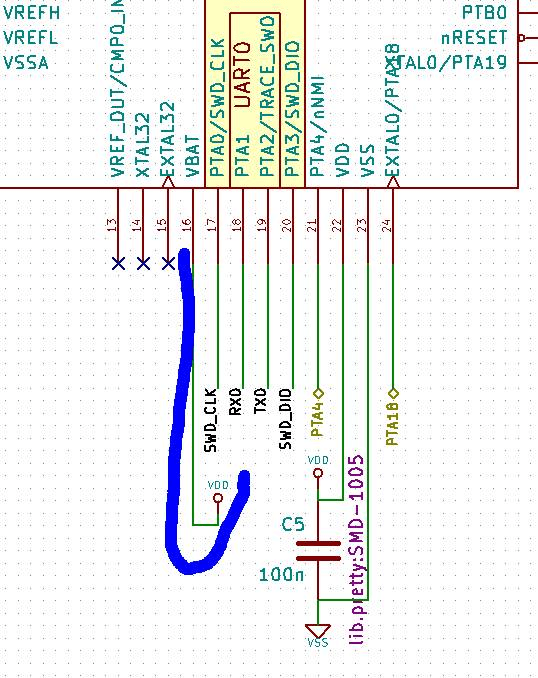

Hallo, ich bin Knuspel und gerade neu hier registriert. Ich habe mich
ein wenig in die Grundlagen von MCUs eingelesen, habe aber noch ein paar
Fragen, die mich nicht loslassen:
— warum hat eine gewöhnliche MCU keine Glättungskondensatoren für den
Strom festeingebaut? Und warum keinen Entprellungskondensator für den
Reset-Knopf?
— warum muss VBAT auch mit Strom versorgt werden wenn man keine Batterie
verwendet?
— braucht VBAT dann keinen Glättungskondensator?
— Wozu brauche ich beide, UART und SWD? reicht nicht eines von beiden
für den Anschluß an einen programmer?
(Die Fragen sind bei dem Kinetis K20 aufgekommen.) Das wärs eigentlich
schon, freue mich auf eure Antwort, Knuspel.
> Reset-Knopf?
Die sind zu groß, als die sie mit auf den Die passen würden.
> verwendet?
Von welchem µC sprichst du? Evtl ist VBAT sowas wie eine
Spannungsüberwachung.
S.o.
Die haben beide nicht viel mit dem Anschluß eines Programmers zu tun.
Das sind Schnittstellen um mit anderen µC oder Sensoren oder ähnliches
zu kommunizieren. Programmiert wird über die Programmierschnittstelle.
Auch die wird auf bestimmte Pins herausgeführt.
Ich hoffe, ich konnte ein wenig helfen.

von Pete K. (pete77)
Ja, SWD ist ein Prog-Schnittstelle.
Wenn Du ganz mutig bist, kannst Du ja mal das Datenblatt von dem
Controller lesen. Da ist alles beschrieben, wie der Controller
angeschlossen werden muss.
Für die Erklärung von Fachbegriffen bietet sich eine Suchmaschine Deiner
Wahl an.
Bei Batterien benötigt man keine Glättungskondensatoren.
von (prx) A. K. (prx)
> Reset-Knopf?
Auf dem Silizium funktioniert das nur schlecht. Man könnte sie separat
auf die Chips montieren, aber das ändert die Gehäuse und ist in der
Fertigung vmtl. teurer als externe Caps.
> Batterie verwendet?
Weil da intern auch dann Stromverbraucher dran hängen, wenn keine
Batterie angeschlossen ist.
Programmer != Debugger.

von Veit D. (devil-elec)
UART und SWD haben ja nicht die gleiche Funktion. Die SWD kannste nur
zum programmieren und debuggen verwenden. Die UART ist eine serielle
Schnittstelle. Die kannste für sonstwas verwenden. Für Daten Ein- und
Ausgabe oder um darüber andere Geräte zu steuern. Das ist keine reine
Programmierschnittstelle. Sie kann beim AVR dafür verwendet werden.
Üblich ist jedoch die ICSP.
von Thomas E. (thomase)
> Das ist eine klare Antwort, optimal!
Die Kondensatoren, üblicherweise 100nF, direkt an (allen)Vcc und GND des
Controllers, sind keine Glättungskondensatoren, sondern
Stützkondensatoren. Und die werden auch bei Batteriebetrieb benötigt.
Glättungs- oder Siebkondensatoren, 1000µF o.ä., gehören zum Netzteil.
mfg.

von W.S. (Gast)
Laß dich nicht durcheinander bringen.
Also erstens: Die Kinetis im allgemeinen sind keine so richtig gute Wahl
für den Anfang mit µC. Falls es bei dir nicht unbedingt (aus anderen
Gründen) ein MK20FNxxxx sein muß, dann sieh dich lieber bei NXP um.
Deren kleinere Cortexe sind innerlich an vielen Stellen besser und sind
auch besser dokumentiert. Und sie haben einen Bootlader intus.
Die grellsten Negativseiten bei den Kinetis sind:
- sehr unleserliches Referenzmanual, man sucht und blättert sich tot und
findet zu einigen Dingen ja doch nix, so daß Ausprobieren angesagt ist.
- Taktversorgung zwar sehr umständlich und verwirrend, aber im Grunde
grottenschlecht, eine poplige jitternde FLL und so
- üble Stolperfallen wie z.B. ein ab Reset per default aktivierter
Watchdog
- sehr seltsame Gestaltung einiger Peripherie-Cores
Kurzum, mit einem LPC kommst du besser flott (mit einem STM32 auch) als
mit einem Kinetis.
So, und nun zum MK20.. - also zum Programmieren wird bei den Kinetis
generell ein JTAG/SWD-Adapter vorausgesetzt, basta (seitens Freescale).
Einige wenige Typen haben zusätzlich noch den sogenannten EZ-Port drauf.
Der MK22FNxxx hat ihn und ich schätze, der MK20FNxxx hat ihn auch.
Es gibt da beim Reset eine vigilantische Methode (irgend ein Pin hi oder
lo, mußt du selber mal nachlesen - hab's nicht auswendig gelernt) mit
der man den Chip in den EZ-Port-Modus versetzen kann. Dann verhält er
sich an einigen ausgewählten Pins wie ein serieller Flashrom und kann
dann auch wie so einer programmiert werden.
Das Blöde an der Geschichte ist, daß es praktisch keinerlei nutzbare
Software zum Programmieren von Kinetis-µC via EZ-Port gibt. Man müßte
sie sich selber schreiben. Als Abfallprodukt hätte man dann auch ne
Software zum Lesen&Schreiben von seriellen Flash's. Aber wann braucht
man das?
Aber da du fragst, warum auf einem Stück Silizium keine 100 nF
Abblock-Kondensatoren drauf sind, rate ich dir, dich zu allererst mal
ein wenig tiefer in die Grundlagen praktischer Elektronik einzulesen.
Das aktuelle ARRL-Handbook ist dafür eine gute Lektüre.
W.S.

Verstehe. Meine Frage kam daher, daß ich an einer  Schaltung eines
MK20LF sah, daß dieser überall mit einem 100n Abblockkondensator
versehen war, bloß nicht am pin "VBAT", der direkt (ohne Kondensator)
mit VDD verbunden ist: [Bild im Anhang]. Und Sie haben geschrieben
> Am Controller, wie an jedem anderen digitalen Bauteil auch, jedoch
> müssen unabhängig von der Stromversorgung immer Stützkondensatoren
> vorhanden sein.
Demnach müßte doch bei VBAT auch einer hin, oder?

von S. R. (svenska)
Wenn am VBAT-Pin ein hinreichend konstanter Strom gezogen wird, dann
kann man sich den Abblockkondensator dort auch sparen. Das hängt aber
vom Chip ab und ich hab mir das Datenblatt jetzt nicht angetan.
von Klaus (Gast)
Das ist genau der Punkt: Funktion?
Was genau versorgt der VBatt Anschluss und in welchen Betriebszuständen.
Wenn z.B. der interne Speicher aufrecht erhalten werden soll, dann
bedeutet das, dass keine Schaltvorgänge stattfinden - der Inhalt soll
sich ja nicht verändern.
Es empfiehlt sich, sich durch das Datenblatt zu fressen - auch wenn es
noch so steinig ist.
von Claudio (Firma: privat) (knuspel)
Hallo Klaus. Deine Kurzübersicht über die hauptsächlichen Anwendungen
von Kondensatoren nach Funktion, gefällt mir gut, weil es praxisnah ist.
Das mit VBAT habe ich schon versucht zu eruieren. Man kann ja die
Referenz (http://www.farnell.com/datasheets/1898334.pdf) mit Strg-F nach
"VBAT" durchsuchen. Die Frage "muss VBAT unbedingt mit Spannung versorgt
werden?" und "muss ein Kondensator vorgeschaltet werden?", kann ich da
nicht beantwortet finden, aber vielleicht habe ich Tomaten auf den Augen

Ich lese im Datenblatt (ich habe eigentlich nur mal nach "Vbat" gesucht
und mir die ersten paar Treffer angeschaut) zwei Dinge:
1. Vbat retreibt "RTC" (was vermutlich Real Time Clock" heissen soll.
Also ein dynamisches, taktgetriebenes Ding. Ergo: Kondensator wäre an
sich nicht falsch.
2. Ähnlich dann, die Info, dass Vbat, bzw. dessen Strom, von dem Takt
abhängt
3. das Vbat bzw. dessen Strom von der Frage abhängt ob die CPU zugreift.
Vielleicht kannst Du Dir schon denken, was hier das wesentliche
Kriterium ist. Blättere einfach mal selbst weiter und entdecke noch
mehr.
Andererseits sind Batterien (also Primärzellen) in der Regel bei
geringen Strömen - auch Impulsströmen - nicht empfindlich und können sie
relativ klaglos liefern. Sie geraten nichts ins Schwingen; sie haben
keine Regelprobleme.
Einzige die Länge der Leitung zwischen Quelle und Anschluss kann eine
Rolle spielen.
Hallo Klaus! Dass man nicht alle User-Szenarien in der Dokumentation
abdecken kann verstehe ich. Es geht mir allerdings nicht darum
irgendeine spezielle Funktion zu nutzen, die VBAT womöglich
bereitstellt. Ich suche nur nach der Minimalbeschaltung mit den nötigen
Anschlüssen und Bauteilen. Dass alle VDD und GND Gates angeschlossen
werden müssen ist mir klar, aber ob VBAT auch dazu gehört? (und mit
Kondensator?). Dazu finde ich nichts.

von S. R. (svenska)
Wenn du das Datenblatt nicht lesen kannst (oder willst), dann hast du
noch zwei Möglichkeiten übrig:
- teste es einfach ohne VBAT aus und (wenn es denn geht) behalte im
Hinterkopf, dass du vielleicht irgendwann über Probleme stolpern
könntest, die damit zusammenhängen könnten
- schließe VBAT einfach mit Kondensator an, fertig. Vielleicht
verschwendest du damit einen Kondensator und zwei Leitungen auf der
Platine, aber du hast dann sicherk eine Probleme mehr mit VBAT.
Das ganze einfach auszutesten wäre schneller erledigt gewesen, als die
Diskussion jetzt schon andauert.

von W.S. (Gast)
Claudio S. schrieb:
> Ja, tut mir leid, dass ich mich so anstelle, ich werde  mal bei
> Freescale nachfragen wo sie die Minimalbeschaltung versteckt halten.
Das wird vergeblich sein.
Aber was den Batterieanschluß betrifft: wenn du keine Batteriestützung
diverser Teile vorsehen willst, dann klemm ihn an die Betriebsspannung.
Wenn du es noch nicht so enau weißt, dann klemm ihn über eine Diode an
die Betriebsspannung und sieh ein Lötpad oder sowas ähnliches vor, damit
du dort später ne Batterie oder ggf. nen Supercap dranlöten kannst.
Was du als Minimalboard brauchst ist:
- der µC selber
- Stromversorgung. Am besten sowas wie ein LF33 von ST, damit du ohne
Zirkus ne stabile 3.3V hast und wenig Probleme mit dem Netzteil
aufkommen.
- VREF (H und L) kann normalerweise an Analog-VCC und GND geschaltet
werden.
- Programmieranschluß und Reset. Also GND, VCC, SWD-Takt, SWD Daten,
Reset. Vergiß nicht, für Reset nen Hochzieh-R und eine passablen
Kondensator gegen Masse. ggf. noch nen Taster.
- Takt. Das ist ein Thema für sich. Die innere Taktversorgung ist
krötig, ich hatte das ja schon mal geschrieben. Du kannst beide
Quarzanschlüsse (normal und Uhrenquarz) vorsehen, oder nur einen davon.
Beim Normalquarz würde ich auf 5 oder 10 MHz tippen, damit kommst du auf
die 50 MHz für die CPU, sonst eher nicht. Aber sieh in jedem Falle alle
Teile vor: 2x C gegen Masse UND den R über den Quarz. Ohne geht das Teil
bei manchen Quarzen und bei anderen nicht.
- wenn das Teil USB hat, dann auch korrekte USB-Beschaltung
- Anschluß für den EZ-Port, ist normalerweise auch mit UART0 belegbar
und damit als allererste Kommunikationsmöglichkeit mit dem PC nützlich.
- den Rest an Pins auf passende Löt- oder Steck-Möglichkeiten.
W.S.
Hallo W.S. Danke für die Infos zur Grundbeschaltung. VBAT muss
anscheinend in jedem Fall versorgt werden, nur warum erfährt man das
nicht von Freescale selbst? Du hattest mir vorher den STM32 empfohlen,
und ich hab mir den mal näher angeschaut, die Dokumentation und
Community-Support ist um Welten besser. Grundbeschaltung, Erklärung der
Pins, alles mühelos und übersichtlich zu finden.
