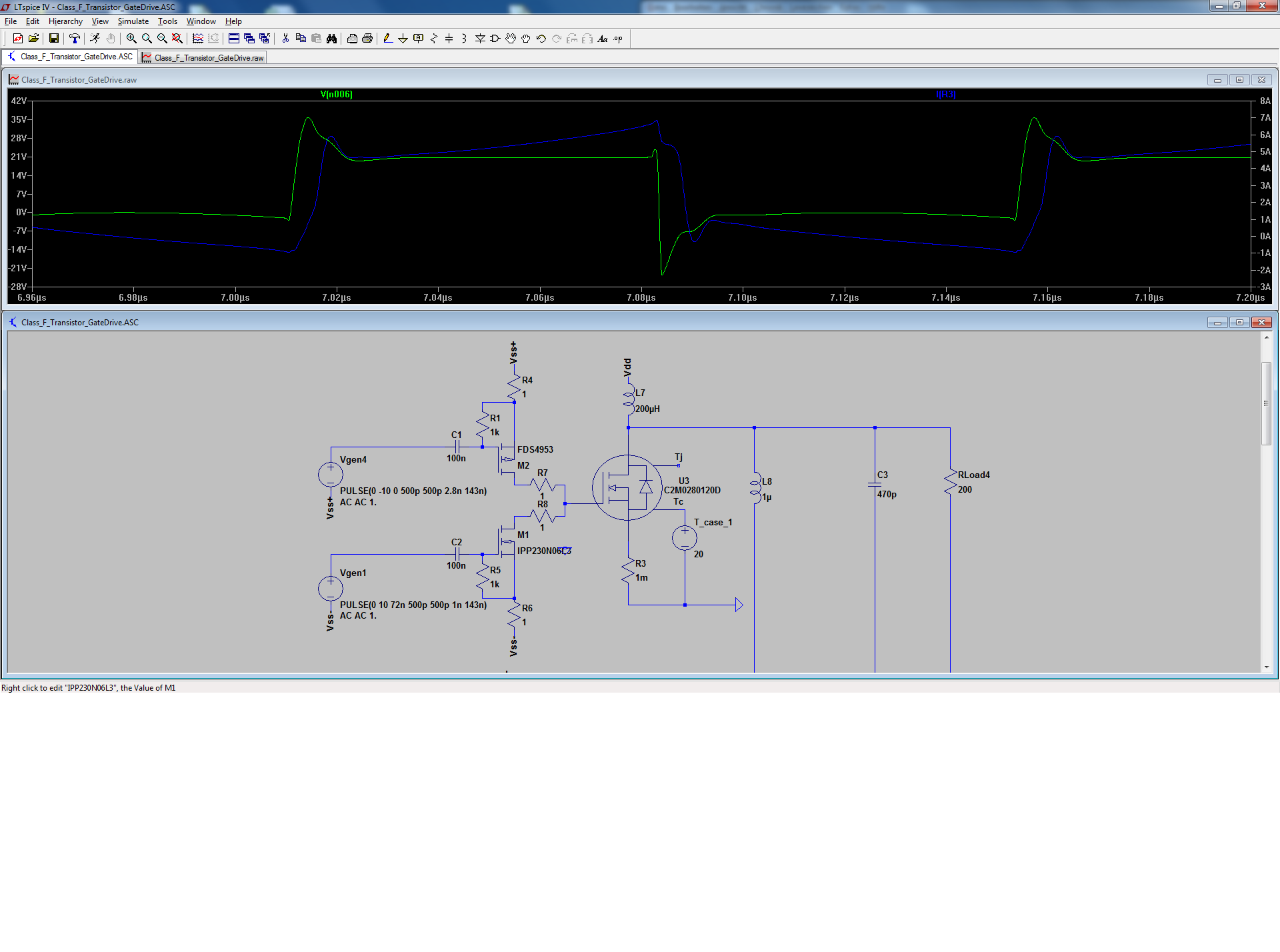

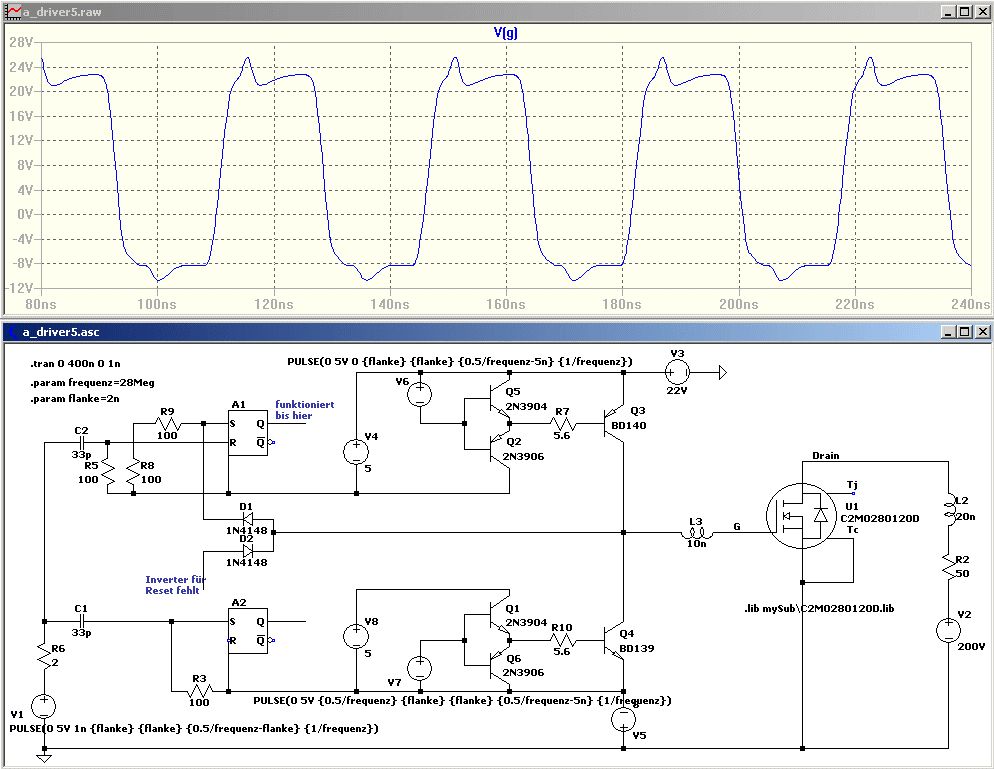

den C2M0280120D mit 20 nC total gate charge möchte ich gerne in einer
resonant arbeitenden, schaltenden EER PA verbauen. Es werden zwei Stück
im Gegentakt.
Die 28 MHz sind als Traumziel zu sehen, 14 MHz müssen's sein.
Geschaltet wird also im/nahe dem Spannungsnulldurchgang, aber sehr
schnell und häufig. Die Quelle ist ein Sinussignal mit schwankender
Amplitude 20...200 Vpp, welches zum Rechteck gewandelt werden muss.
Ein ordentliches Simulationsmodell vom Transistor gibt es von Cree,
allerdings macht mir die Ansteuerung Sorgen.
Mein erster Ansatz war es, den Sinus am Eingang über einen in Sättigung
gehenden Übertrager auf 3 Vpp zu begrenzen und an sehr schnelle
MOSFET-Treiber zu geben. Die gates würden -5/+15 V bekommen.
Problem 1: der Übertrager "hängt" lange in der Sättigung fest und
verzerrt dadurch.
Problem 2:
Leider können die sehr schnellen Treiber wie ZXGD3001E6 nur wenig
Verlustleistung ab und die größeren Treiber können gewaltige
Gatekapazitäten aber sind nicht schnell.
Schön wäre eine für fallende und steigende Flanke gleiche
Verzögerungszeit von < 30 ns und eine Anstiegs-/Abfallzeit von < 5 ns.
Wie würdet ihr die Ansteuerung der MOSFETs machen? Doch rein passiv über
Übertrager? Wie bekommt man eine schnelle Sinus-/Rechteckumwandlung hin?
Danke und Grüße
Bernhard

Bernhard _. schrieb:
> Problem 2:
> Verlustleistung ab ...
Der C2M0280120D hat einen "Internal Gate Resistance" von 11,4 ohm.
Der ZXGD3001E6 hat einen Ausgangswiderstand von etwa überschlagsmäßig 6
ohm.
Es entsteht also 1/3 der Verlustleistung im Treiber und 2/3 der
Verlustleistung im Mosfet.
Es gibt auch "Minikühlkörper" die sich auf ICs kleben bzw. Spannunen
lassen.

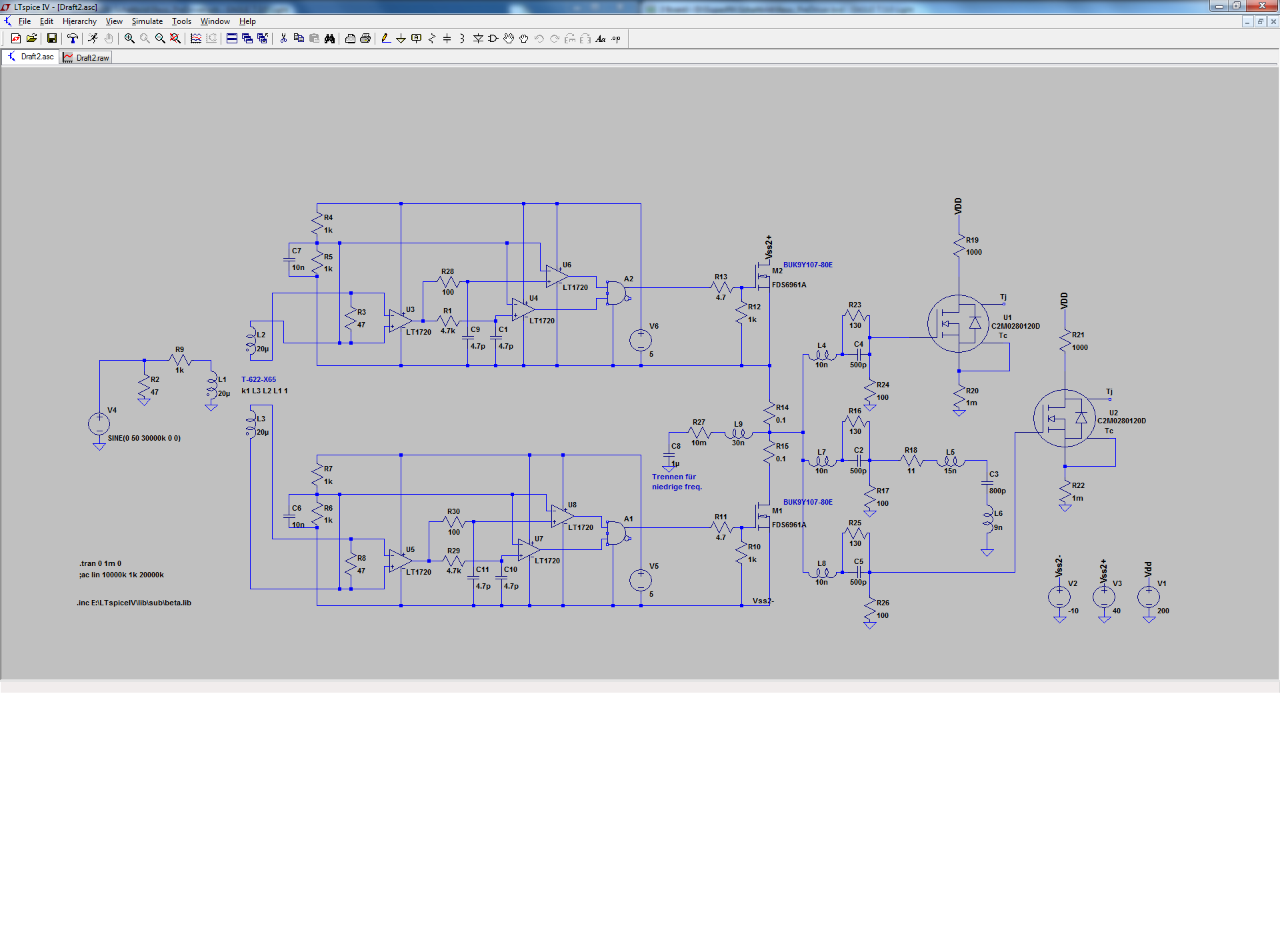

von Bernhard _. (Firma: dl1bg) (bernhard_)
@ Hp M.
>>Warum schwankt das?
Weil das ein EER (envelope elimination and restoration) Verstärker wird,
bei dem ich die Amplitude des z.B. SSB-Signals getrennt verarbeite.
>>warum muss ein Rechteck draus werden?
Weil der Verstärker einfach effizienter wird, wenn die Flanken steil
bleiben. Zwischen 1 und 10 ns Anstiegszeit am Gate verändert sich die
Effizenz der PA bei 21 MHz um 20 %.
>>Für niedrige Schaltverluste
Allerdings reicht ein "loaded Q" von 5 schon aus, um ohne weitere
Bauteile auf >30 DB Oberwellenunterdrückung zu kommen. Klingt
attraktiver als ein weiterer abzustimmender Kreis.
@ A. R.
Wie kommst du denn auf die 6 Ohm?
Bei 28 Mhz fließt ein Gatestrom von ca. 320 mA RMS. Das wären bei 6 Ohm
ohne Schaltverluste bereits 540 mW. Die 1,1 W Pd hab ich schon gelesen,
aber bei SOT23-6???
>>Desewgen wird ein Betrieb mit +20V/-5V am Gate empfohlen
Ja holla, damit fallen die "kleinen" Treiber endgültig weg.
Ich habe das Gefühl, dass ich gar nicht nach MOSFET-Treiber suchen
sollte weil das SiC-Gate einfach untypisch ist, sondern nach
irgendwelchen differenziellen Leistungstreibern. Oder tatsächlich
diskret aufbauen?
von Daniel (Gast)
Da würde ich schnelle Komparatoren verwenden.

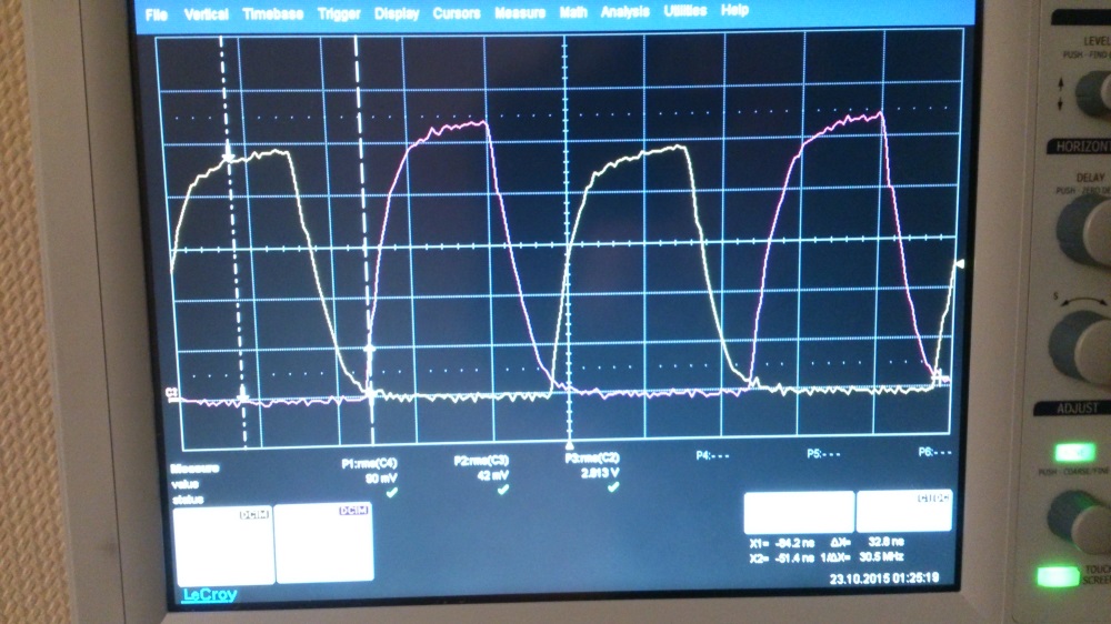

Schnelle Treiber sind meistens schwach und die starken Treiber sind
meistens langsam ;)
Allerdings hat Dein SiC-FET so viel internen Gatewiderstand, dass Dir
ein stärkerer Treiber gar nicht viel nützen würde. Bei +20/-5V und 11.4
Ohm internem Gatewiderstand können höchstens 2.2A fliessen. Diesen Wert
wirst Du mit einem TO-247 Package aufgrund der Induktivität aber schon
gar nicht erreichen.
Solch einen FET auf 28MHz zu betreiben ist nahezu unmöglich. Die
Periodendauer beträgt 35.7ns. Unter 10...15ns wirst Du am Gate nicht
kommen und bei angenommenen 50% Duty Cycle müsstest Du dann schon wieder
abschalten. Das würde am Gate mehr nach einem Sinus als nach einem
Rechteck aussehen.
Deshalb rate ich zu GaN HEMTs. Zum einen, weil die Kapazitäten sehr
klein sind, zum anderen auch, weil Deine Spannung mit 200V nicht nach
einem 1200V FET verlangt sondern eher nach 400...600V.
Ich sehe auch so einige Probleme bei der Isolation des High-Side FETs.
Hast Du Dir darüber schon Gedanken gemacht?
Daniel

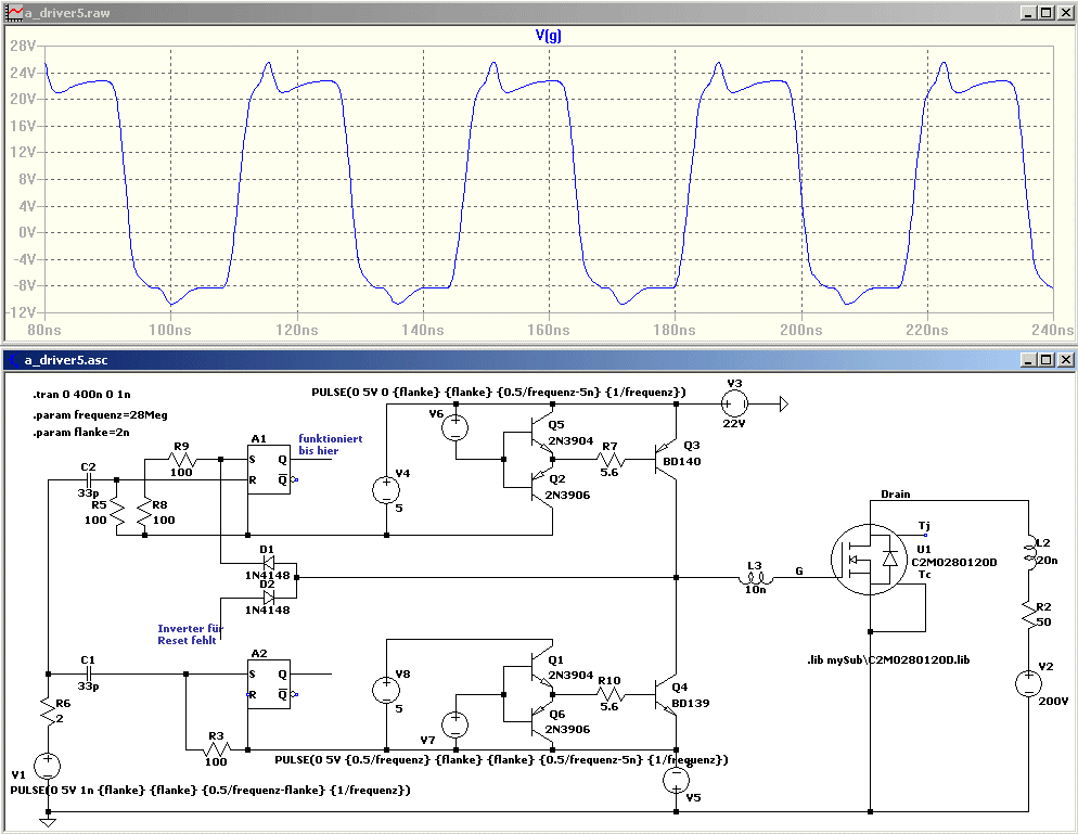

Hallo Daniel,
ja du hast natürlich Recht, bei 28 MHz wird der Transistor fast schon
linear betrieben. Auf den meisten Bänern (1,8 bis 21 MHz) ähnelt die
Simulation aber schon recht ordentlich dem Ideal; perfekte Treiber mit 1
ns Anstiegszeit vorausgesetzt.
Auch mit den Gateströmen hast du Recht, mehr als 800 mA kommen nicht
zusammen. Ist trotzdem zu viel für die mir bekannten Treiber für
differenzielle Datenübertragung.
Die Drainspannung beträgt bei idealer Abstimmung rund die zwei- bis
dreifache Versorgungsspannung. Außerdem möchte ich später auf 300 V
gehen.
Einen Highside gibt es nicht, die schalten beide gegen Masse.
Bei der Isolation habe ich bisher kein Problem gesehen. 1 kV und ein
paar MHz gingen bei dem angenehmen Package schlichtweg mit
Silikonscheibe. OK, bei Klingeln könnten natürlich höhere Frequenzen
enstehen. Wo sieht du das Probleme?
Grüße
Bernhard

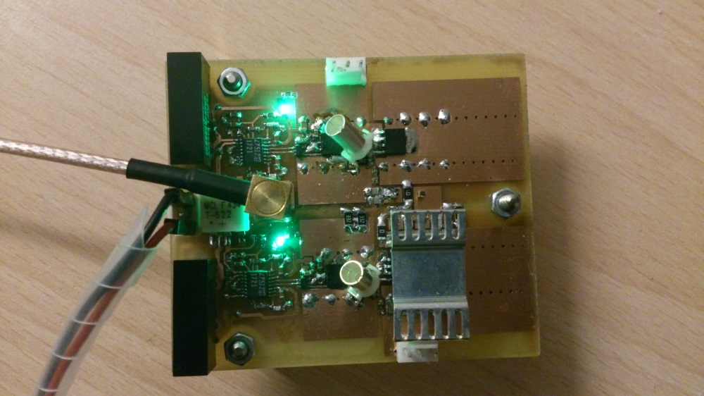

Zurück zur Ansteuerung. Hat jemand von euch Erfahrung mit diskret
aufgebauten Treibern? Meine letzte "kleine" Schaltung mit FMMT 618 / 720
hatte glaub ich auch nur 50 ns Anstiegszeit.

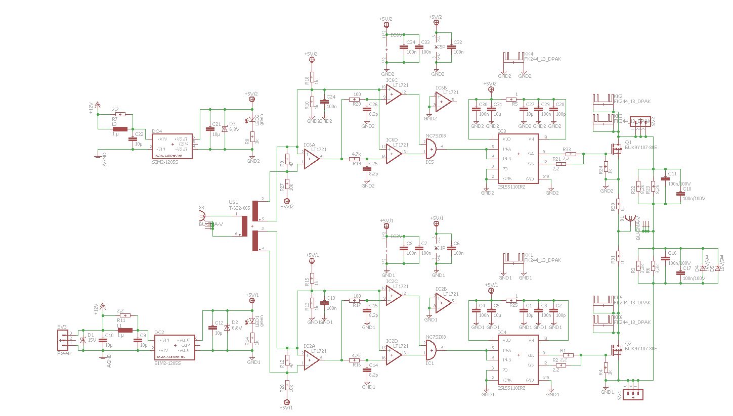

von Daniel (Gast)
Hallo Bernhard,
> gehen.

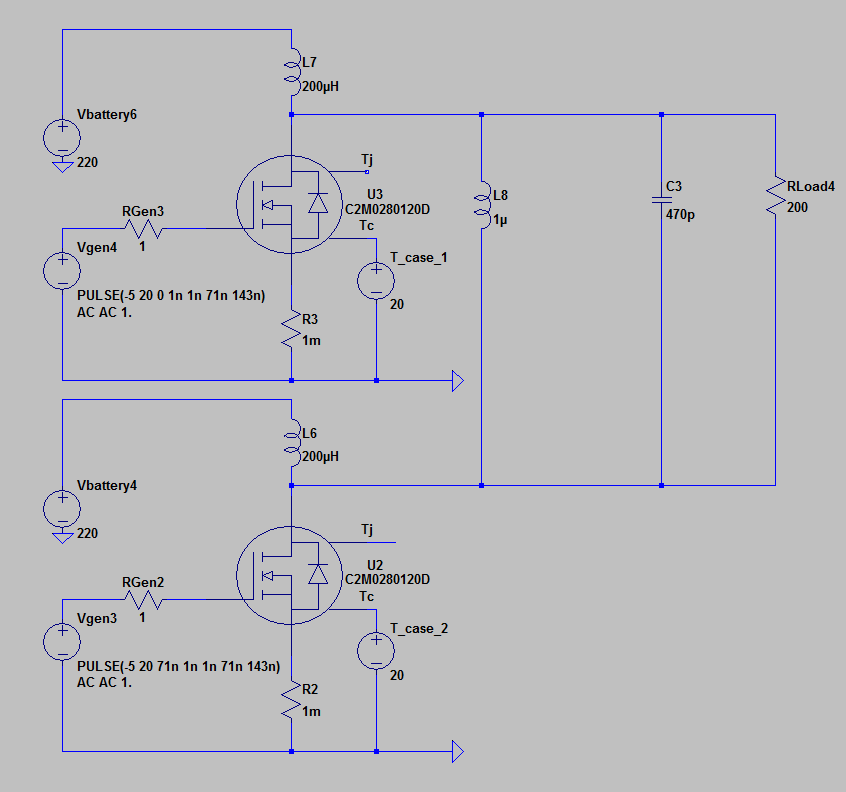

Ok, dann macht es natürlich Sinn auf 1200V SiC zurückzugreifen. Ich
kenne Deine Topologie ja nicht... Kannst Du einen Schaltplan posten? In
einigen Papers, die ich mir angesehen habe, wird eine normale
Halbbrückenstruktur verwendet.
Mit der Isolation meinte ich die Isolation der Signalübertragung an den
HighSide FET und die Isolation der Versorgungsspannung für dessen
Gatetreiber. Bei hohen dv/dt Werten steigen die meisten Optokoppler
irgendwann aus und verursachen parasitic turn-ons.
Aber das fällt ja (zum Glück) alles weg, wenn Du gar keinen HighSide FET
hast.
Ich nutze für meine SiC FETs immer einen schnellen Treiber IC mit
nachgeschalteter BJT Totem-Pole Stufe. Ohne Last komme ich auf ca.
10...15ns rise time (-5V/+20V). Mit Last (d.h. angeschlossenem Gate)
verlangsamt sich das Ganze entsprechend gemäss R-C Charakteristik.
Ich denke Dein grösster Feind ist der interne Gatewiderstand und die
Induktivität im Gatepfad. Die einzige Möglichkeit die Flankensteilheit
zu erhöhen ist mit mehr Spannung dahinter zu gehen und diese dann zu
klemmen, damit die -5/+20V nicht überschritten werden.
Oder Du suchst Dir einen FET mit kleinerem internen Gatewiderstand und
kleineren Kapazitäten. Vielleicht hat ROHM etwas im Sortiment.
Daniel

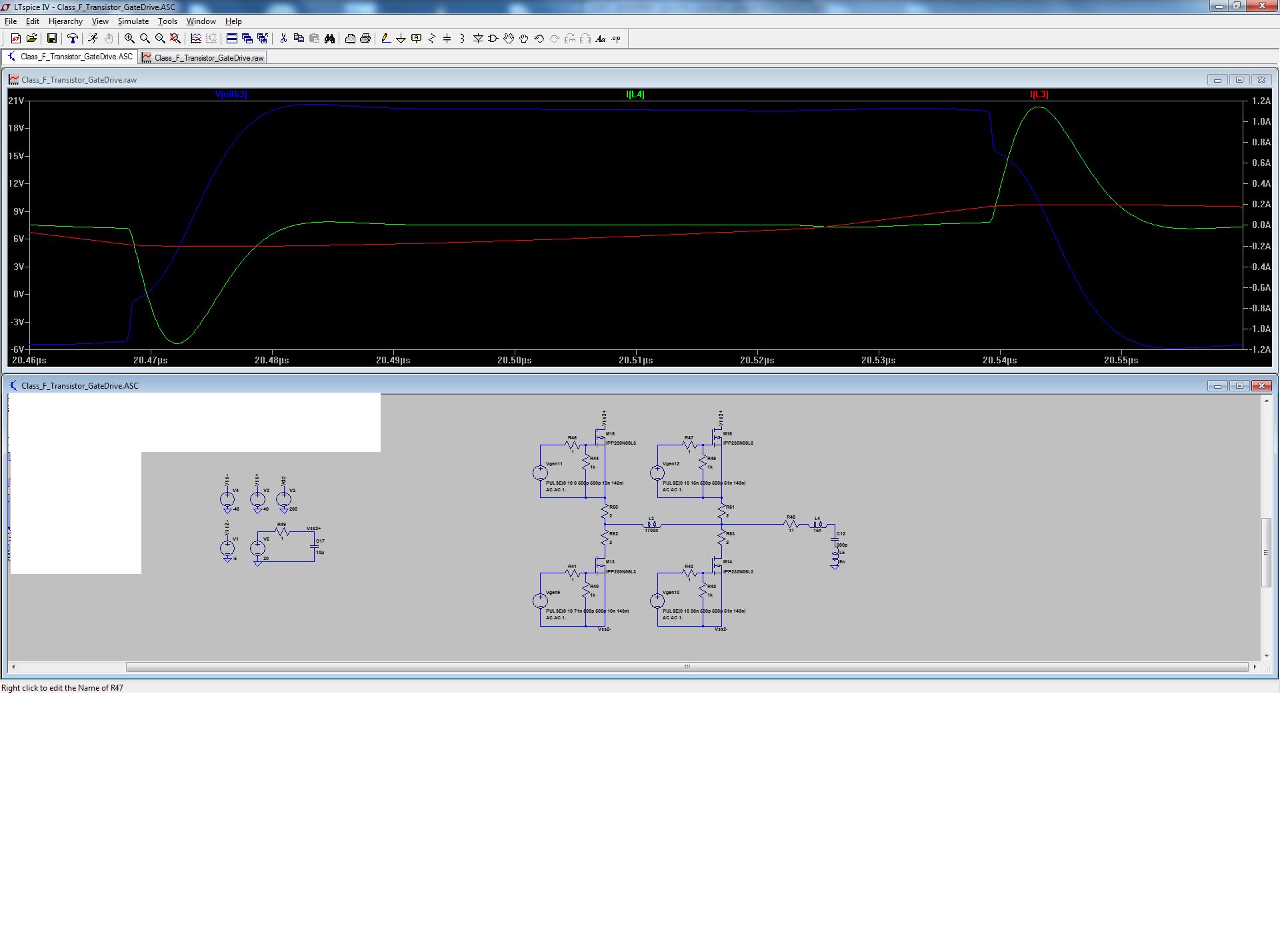

von ArnoR (Gast)
Du brauchst also im "Flankenmittel" einen Gatestrom von mehr als
I=Q/t=20nC/5ns=4A
Die Gate-Source-Spannung muss also größer als 45,6V sein. Damit dürfte
man über den Grenzwerten des Mosfet sein. Wobei das nur der
Gatewidestand ist. Die unvermeidlichen Induktivitäten und der
Treiber-Innenwiderstand erhöhen die Spannung im Gate-Steuerkreis noch
erheblich.

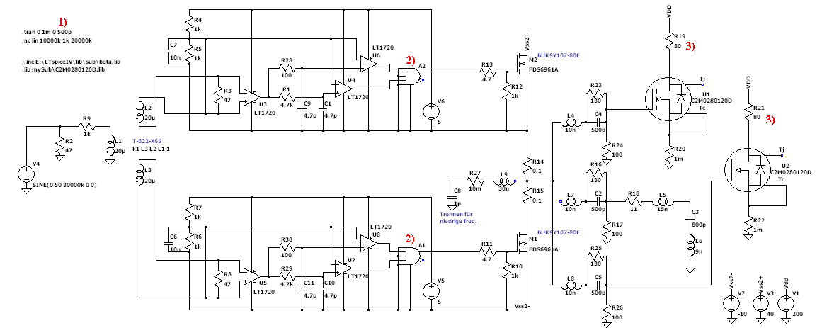

Gerne, siehe Anhang. Der Parallelschwingkreis am Ausgang ist nur der
primitivste erste Ansatz. Werde ich sicherlich ändern wenn die Ventile
und damit die Impedanzen erst mal fest stehen.

Eine Publikation mit diskreten Bauelementen hab ich mal angehängt.
Viele Grüße und danke an alle Beteiligten soweit mal!
Bernhard
Also jetzt ein konkreter Vorschlag für die Umsetzung.
Gemäß Daniels Vorschlag wird das Gate nicht mit einem Totem-Pole
angesteuert, sondern mit zwei gatrennt ansteuerbaren Stromquellen die
mit z.B. 40 V betrieben werden. Schaltbild siehe dem pdf-Anhang meines
vorherigen Postes.
Die Gatespannungen werden mit je einem schnellen Pulsgenerator wie
http://www.linear.com/solutions/1324
erzeugt.
Und am Eingang kommt, wie Daniel schreibt, ein schneller Komparator für
die Flankenerkennung.
Und das ganze Trum je zweimal für jeden der beiden C2M0280120D , um die
Leiterbahnen kurz zu halten. Damit liesen sich auch zwei der MOSFETs
parallelschalten.
Alles in allem ein ziemliches Bauelementegrab und nicht ganz billig,
aber alleine wegen der Stromquelle interessant.
Ich Eagle das mal zusammen, was haltet ihr von der Idee?
>> Ich würde versuchen, den Spannungsverlauf, welcher durch eine
>> Stromquelle entsteht, nachzuempfinden. Dann dem FET diese Spannung
>> aufzwingen.
Ja, das wäre sicherlich die stabilere Variante, aber mir fällt nicht
ein, wie das gehen könnte.
Im Anhang mal ein erster Anlauf (Grün ist die Gatespannung), die
Ansteuerung mit Stromquellen.
Der Überschwinger auf der Gatespannung und die Pegel selbst müssen
natürlich noch korrigiert werden.
Fürchterlich schnell ist die Schaltung, insbesondere der (kritische)
Beginn des Schaltvorgangs ist etliche ns schneller als bei normaler
Ansteuerung.
Aber welche Spannungen sich im FET durch seine Induktivitäten einstellen
ist mir nicht klar und vor allem kommt es bei der Pulseinstellung auf
einige `zig ps an, mal wieder eine neue Einheit...
Ob dieses Ansteuerung in der Praxis wohl stabil zu bekommen ist? Haltet
ihr es für möglich, den Pulsgenerator über einen Komparator am Gate zu
stoppen? Also eine Konstantstromquelle, die bis zu einer gewissen
Gatespannung Gas gibt?
von fet (Gast)
Die Verlustleistung erschreckt mich nicht wirklich, den Faktor 2 hab ich
auf die zwei C2M0280120D geschoben. Ob ich nun ein IGBT-Modul mit 1,5 µC
bei 100 kHz schalte oder den SiC ein klein wenig schneller :-)
Außerdem wird die meiste Energie ja in den 11 Ohm des SiC verbraten, und
die sind gut gekühlt.
>> Verpass mal den beiden Signalquellen einen Innenwiderstand
Siehe Anhang. Im pdf oben werden die Treibertransistoren auch noch mit
einem leistungsfähigen Treiber angesteuert. Mein Ergebnis mit 5 Ohm
(Gate2) und angepassten Pulszeiten ist zwar etwas schlechter aber am
drain noch einige ns besser als "spannungsgetrieben".
Schön an der realistischen Variante ist, dass die Pulszeiten
handhabbarer werden.
Für mich steht jetzt fest, dass die Gatespannung aktiv begrenzt werden
muss, damit ein Verzählen oder ein Schalten zum falschen Zeitpunkt (mit
Millerkapazität) nicht gleich tötlich für den SiC ist.
Dafür experimentiere ich noch mit 2x2 Treibertransistoren in Reihe, von
denen je einer den Puls startet und der andere ihn über seine feste
Gatespannung beendet.
Und wenn die Superschaltung nichts wird, dann nehme ich schlichtweg
einen SI8233 o. ä.
>>Kennt jemand kleinere 2m/70cm Sendetransistoren
Ja nach wirklich schnellen Transistoren in einem Gehäuse was min. 2 W
abkann suche ich immer noch. UAWG :-)

von Daniel (Gast)
Welches Modell von Cree verwendest Du eigentlich? Bare Die oder mit
Gehäuse? Falls Du den Bare Die verwendest, bau in die Simulation mal
noch 3nH in den Sourcepfad und 2nH vor dem Gate ein. Dann wird das Ganze
auch nochmal deutlich anders aussehen.
>>Wer es noch nicht kennt
Ach, schick! Den Anschluss von Tc an source habe ich jetzt auch gemacht.
Einen gleitenden RMS-Mittelwert oder etwas ähnliches gibt es nicht,
oder? Bisher habe ich immer ein RC-Glied außen drangebaut und darüber
gerechnet.

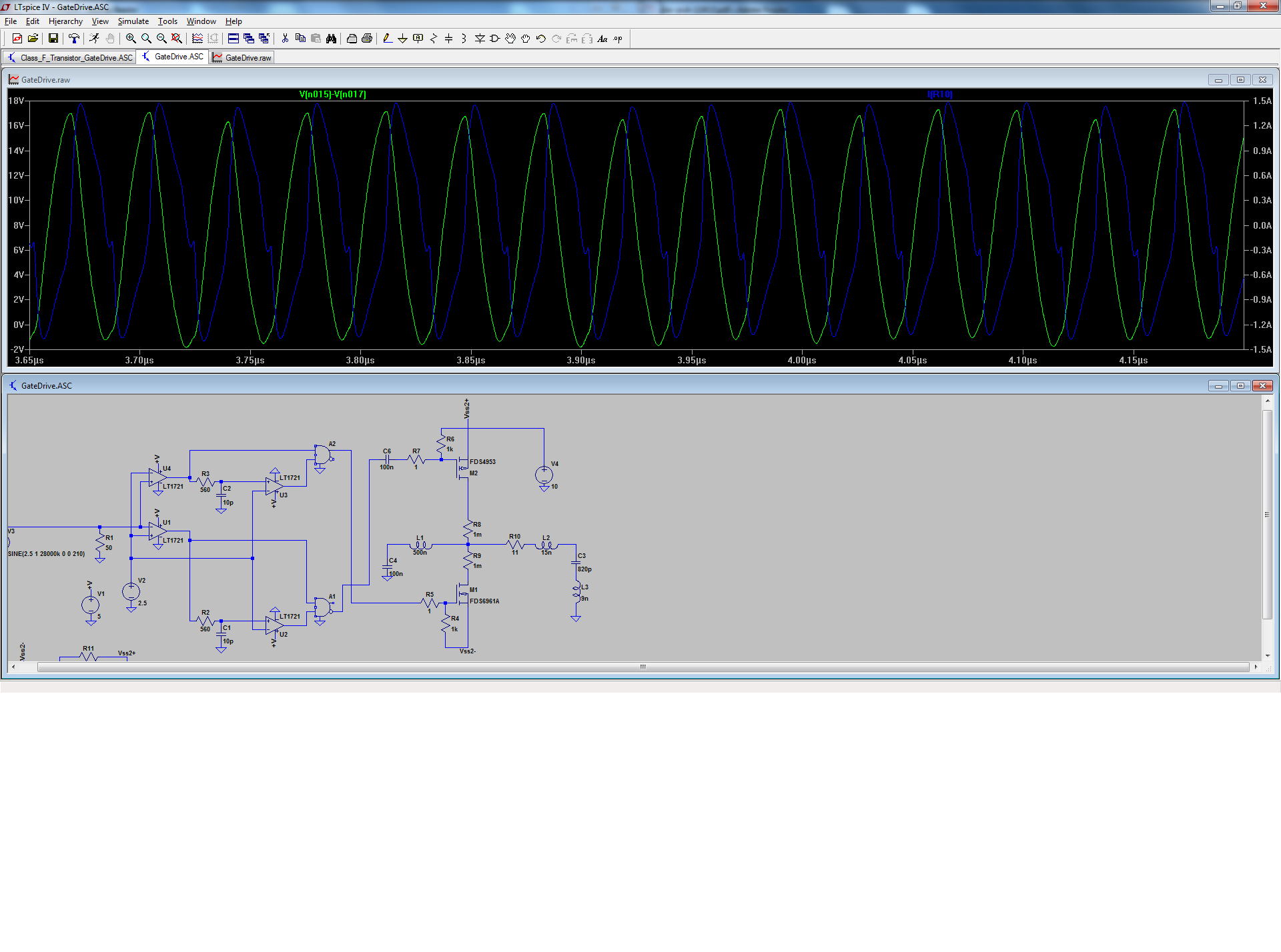

@ Daniel
Das Modell ist mit Gehäuse, im Sourcepfad sind 9 und im Gate 15 nH.
Gerade spiele ich mal mit einer resonanten Gate-Ansteuerung, siehe
Anhang.
In der Schaltung wird die Energie des Gate-Kondensators nicht komplett
vernichtet, sondern in die Resonanzdrossel umgeladen.
Dadurch ist der Strom durch die Treiber sehr gering (I L3, rot) und der
Stromverbrauch der Schaltung beträgt nur 200 mA. Das eigentliche Gate-C
hier also der neueste Stand.
Das Eingangssignal wird heruntergeteilt und mit 2,5 V offset versehen.
Dann werden aus dem Sinus zwei Ansteuerimpulse erzeugt, die einige ns
kürzer sind als eine Halbwelle.
In Wirklichkeit käme jetzt ein EL7185 o.ä. um die Treibertransistoren
sauber zu schalten.
Der eigentliche Treiber für den C2M0280120D ist dann resonant
ausgeführt, L1 dient als Stromquelle für das Gate, bis die parasitären
Dioden der Treiber-FETs die Spannung begrenzen.
Das Simulationsergebnis bei 28 MHz kann sich sehen lassen: Grün ist die
Spannung über C3 (das "echte" Gate) und Blau der Gatestrom. Natürlich
kein Rechteck, aber zwischen 2 und 10 V vergehen nur 4 ns.
Leider habe ich noch ein leichtes shoot-through in der Simulation, das
vernachlässige ich mal in der folgenden Rechnung.
Die Treiberschaltung verbraucht jetzt rund 10 Watt bei 28 MHz, davon
gehen rund 4 W auf die Treibertransistoren.
Kennt ihr schön schnelle MOSFETs N und P komplementär, die jeweils rund
2 W abführen können?
Fällt euch eine Möglichkeit ein, um an der Ausgangsspannung des Treibers
einen kleinen Überschwinger erzeugt, um den Treiberstrom in der ersten
ns etwas zu erhöhen. Eine Art Schwinkreis o. ä.?
Danke und Grüße
Bernhard

von B e r n d W. (smiley46)
Hallo Bernhard
Ich hab ein wenig auf einer anderen Schiene weiterentwickelt. Aber auch
hier steht und fällt die Schaltung mit geeigneten Treibertransistoren.
Es gibt CB-Funk Endstufen, da hat der NPN-Transistor eine
Transitfrequenz von 250 MHz. Wenn es dazu einen Komplementär gäbe, würds
funktionieren. Die BD139 / BD140 sind am Limit. Bei 14 MHz gehts jedoch
relativ leicht.
Gruß, Bernd
Hallo zusammen und vor allem Bernd,
nachdem ich mit dem Netzteil nicht ohne Mouser weiterkomme, habe ich an
der Baustelle weitergemacht. Also einen passenden P-Kanal Transistor
scheint es wirklich nicht zu geben, jetzt habe ich mal eine Mixtur aus
Bernds Vorschlag und meinen letzten Ansätzen gezimmert.
Im Anhang findet ihr eine in der Simulation funktionierende Schaltung,
ich bitte um kritische Betrachtung...
Die Gates werden mit +40/-10 V über einen Kondensator geladen um einen
Strom von 2,5 A zu erhalten. Bei drei Transistoren rechne ich mit 60 W
Ansteuerleistung für die Gates, welche im Wesentlichen in den SiC-MOSFET
verheizt werden.
Bei hohen Frequenzen wird noch ein Schwingkreis zugeschaltet, der die
Treibertransistoren entlastet.
Als Treibertransistoren möchte ich N-Kanal nehmen, jeder bekommt einen
SI55110 als Treiber (in der Simulation im UND-Gatter enhalten) und wird
mit +8/-2 V angesteuert.
Die Totzeit wird mit einem L1721 erzeugt, der auch das sinusförmige
Eingangssignal "verrechteckt".
In solchen Klassen von Verlustleistung kenne ich mich nicht aus, ich bin
um jeden Hinweis dankbar.
Außerdem hat meine Simulation noch ein echtes Problem. Der Komparator U4
verhält sich bei gleichem Eingangssignal anders als sein Pendant U7, das
scheint am Springen seiner "Masse" zu liegen. Simuliert LTSpice hier
tatsächlich Kapazitäten gegen GND mit oder hab ich einen anderen Fehler
gemacht?
Kennt sich jemand von euch mit den zu erwartenden Kapazitäten des
Highside-Treibers gegen GND (z.B. über einen einfachen DC-DC, den
Übertrager, umliegende Kühlkörper) aus? Immerhin ist die gesamte
Schaltung am oberen Treiber eine Antenne bei 30 MHz und harmonische.
Viele Grüße und Danke im Voraus
Bernhard
Hallo Bernhard
Hab ein paar Einstellungen geändert.
1) Erzwingen einer feineren Auflösung von 500ps.
2) Beide Bausteine haben ein Trise von 1ns, ansonsten nimmt LTspice
   irgendeinen langsameren Wert an.
   Offene Eingänge auf den Bezugspunkt gelegt.
3) Damit die MOSFets die recht hohe Drainkapazität umladen können,
   muss die Last einen ordentlichen Strom fließen lassen.
Die Ansteuerung sieht ansonsten recht gut aus, obwohl es immer noch
kleine Unterschiede zwischen oben und unten gibt.
Freundliche Grüße,
Bernd
Hallo Bernd,
vielen Dank für die Korrekturen, so funktioniert die Simulation sauber.
Im Moment kämpfe ich noch mit der Versorgungsspannung der
Treiber-MOSFETs, bei den geplanten +8/-2V ergibt sich an deren
Gatewiderständen je 2 W Verlustleistung, also nochmal 8 W mehr im System
als geplant. Außerdem ist die reale Schaltung damit ein ziemliches Grab
and DC/DC-Wandlern.
Jetzt probiere ich mal 0/5V und hoffe das geht noch vernünftig.
Viele Grüße
Bernhard
Update...
Das Schaltbild im Anhang ist entflochten und bestückt, Format
60x70x10mm.
Bisher betreibe ich nur eine Hälfte der Halbbrücke weil box73 den
Übertrager noch nicht geliefert hat.
IC4 spuckt bei 30 MHz ein stark verschliffenes Rechteck mit 0,8 bis 4,5
V aus, die Übergangszeiten (10 - 90 % und zurück) liegen bei rund 7,5
ns.
Die Verlustleistung der (halben) Schaltung beträgt wie erwartet 2,5 W,
sie wird erstaunlich gut abgeführt, die Kombination aus Massefläche und
Auflötkühlkörpern funktioniert besser als erwartet.
Aus dem Grund werde ich in der nächsten Version (Schaltbild ist schon
neu) beide Kanäle der ISL verwenden um bessere Flanken zu bekommen.
Angesteuert von einem AD9854 hört man die Schaltung übrigens quer durchs
Haus im Weltempfänger, wenn ich am Transistor 12 V und 10 Ohm über 30 cm
Litze anklemme. War wohl keine schlechte Idee, das Ausgangssignal direkt
über eine SMB-Buchse an die Leistungstransistoren zu führen...
Als nächstes schalte ich die andere Hälfte der Halbbrücke dazu und freue
mich auf die ersten durchlegierten Transistoren.
Viele Grüße, 73
Bernhard

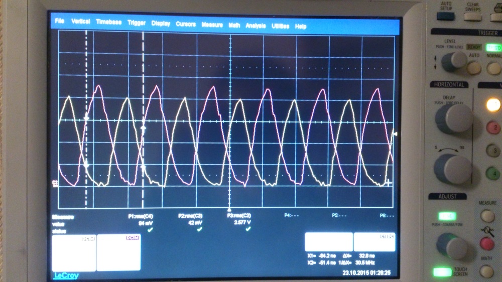

hier mal der das Genze in Bildern.
DSC_0275: jeweils von links nach rechts kommt der DC/DC, dann der LT1721
usw.
Zwischen den BUK-MOSFETS kommt eine SMB-Buchse nach unten als Ausgang.
DSC_0273: Die Gatesignale direkt an den BUK-MOSFETS aufgenommen, man
sieht auf dem Foto die Messbuchsen. Eingangssignal: 10 MHz Sinus mit 50
mV an 47 Ohm.
DSC_0274: Gatesignale bei 30 MHz. Versehentlich habe ich mit
Unterspannung gearbeitet, sonst würde das Signal etwas besser aussehen.
Bei 30 MHz stimmt also die Totzeit nicht, außerdem sind die
Antiegszeiten (entsprechen dem Datenblatt des ISL) eben etwas langsam,
das könnte eine Parallelschaltung der beiden Treiberkanäle des ISL
verbessern.
Viele Grüße
Bernhard
Mit zwei Hosenträgern:
- R30 und R31 auf 4,7 Ohm als "Sicherung" gegen shoot-through
- kräftig abgeblockter Eingang (22 Ohm Abschluss, kleiner C parallel) um
ein Aufschwingen auszuschließen
habe ich mich jetzt an den Gegentaktbetrieb rangetraut, als Last habe
ich 2,2 nF direkt an den Ausgang der Halbbrücke gehängt.
Ergebnis:
- bis 15 MHz machte meine Eingangsschaltung mit, die Schutzwiderstände
bis 25 V
- das Ausgangssignal hat einen Puls-Pause-Fehler von 1 ns
- die Flankenzeiten 10/90% liegen bei 8 ns
Damit ist 30 MHz schonmal unmöglich, die Mindestanforderung von 21 MHz
sollte aber drin sein.
