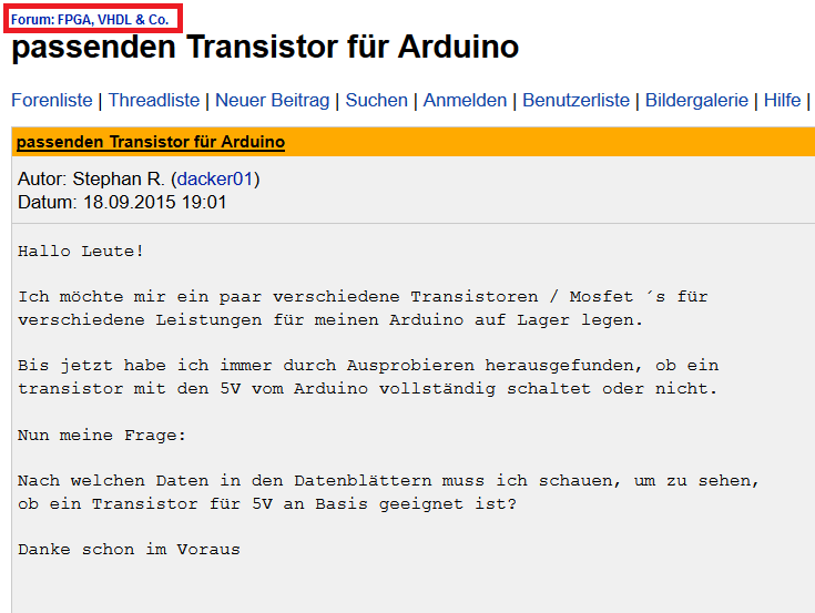

Hallo Leute! Ich möchte mir ein paar verschiedene Transistoren / Mosfet ´s für verschiedene Leistungen für meinen Arduino auf Lager legen. Bis jetzt habe ich immer durch Ausprobieren herausgefunden, ob ein transistor mit den 5V vom Arduino vollständig schaltet oder nicht. Nun meine Frage: Nach welchen Daten in den Datenblättern muss ich schauen, um zu sehen, ob ein Transistor für 5V an Basis geeignet ist? Danke schon im Voraus

Siehe Anhang
#4278488
>Gibt es eigentlich inzwischen FPGA-Arduinos? Meinst Du so was: http://papilio.cc/
#4278491
chris_ schrieb: > Meinst Du so was: Das ist ja kein Arduino. Ich habe mich gewundert, weil die Frage vorher unter 'FPGA, VHDL & Co' stand.

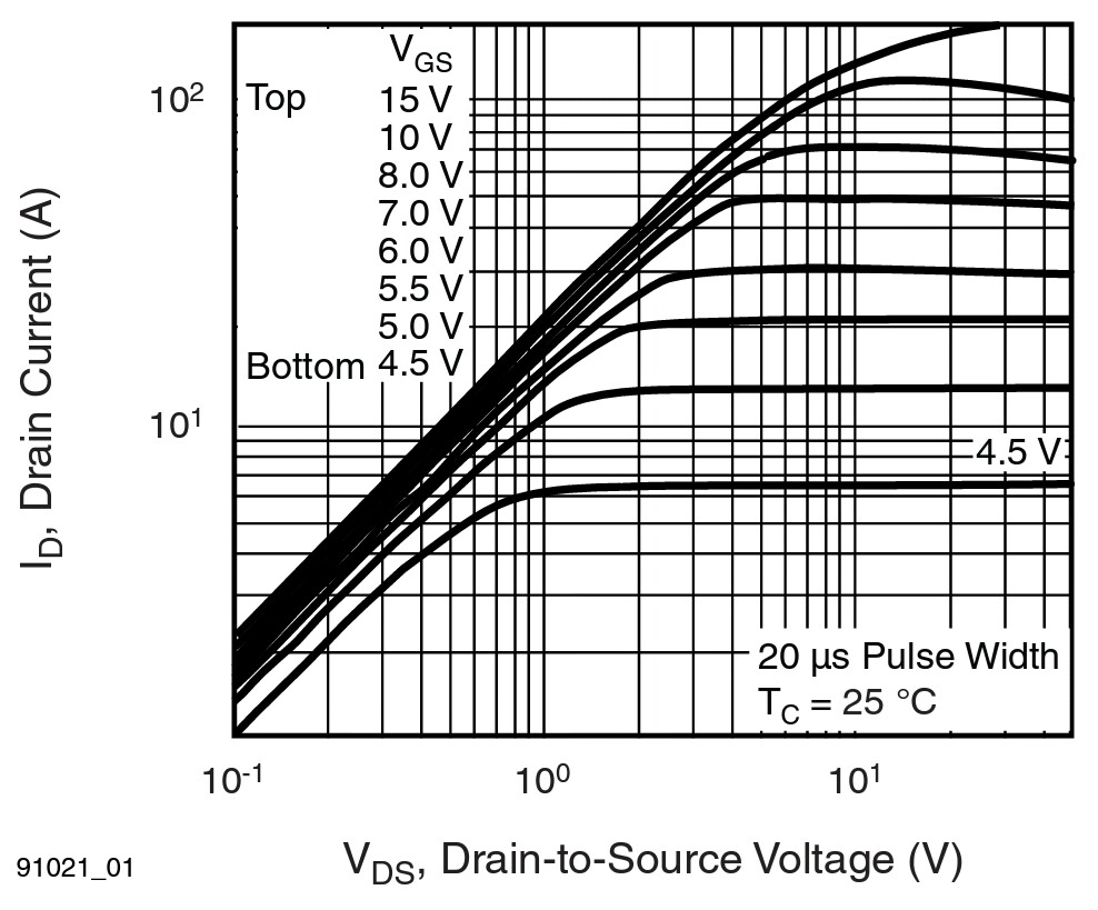

Bei einem normalen Transistor kommt es auf den Verstärkungsfaktor an. Möchte man z.B. 1A schalten und der Verstärkungsfaktor ist 100 dann braucht man mind. 0,01A Strom an der Basis. Beim FET richte ich mich hauptsächlich nach dem Diagramm im Datenblatt wo die Gatespanungen vs dem Strom eingezeichnet ist. Schau die mal im Vergleich zu diesem 08/15 IRF540 mal das Diagramm einenes Logic-Level FETs an.
@Thomas O. (kosmos) >Bei einem normalen Transistor kommt es auf den Verstärkungsfaktor an. >Möchte man z.B. 1A schalten und der Verstärkungsfaktor ist 100 dann >braucht man mind. 0,01A Strom an der Basis. Jain. Siehe Basiswiderstand. >Beim FET richte ich mich hauptsächlich nach dem Diagramm im Datenblatt >wo die Gatespanungen vs dem Strom eingezeichnet ist. Nein! Man schaut nach dem GARANTIERTEN R_DS_ON in der Tabelle! https://www.mikrocontroller.net/articles/FET#Erkl.C3.A4rung_der_wichtigsten_Datenblattwerte Bischen runter scrollen zu V_GS_th

Bipolare Transistoren vertärken den Strom. Für die 5V vom Arduino eigent sich der prinzipiell jeder bipolare Transistor. MOSFET Transistoren sind Spannungsgesteuert. Je mehr Spannung am Gate anliegt, umso mehr Strom kann fließen. Im Datenblatt findest du immer eine Angabe, ab wie viel Volt der Transistor garantiert beginnt, zu reagieren. Das ist meist ein Wert zwischen 2 und 4 Volt. Voll durchschalten tun die meisten MOSFETS erst bei 10V oder gar mehr. Wichtiger ist allerdings die Frage, wieviel Volt der Transistor benötigt, um den gewünschten Strom zu schalten. Das kannst du an Diagrammen ablesen. Logic-Level MOSFETS kommen mit weniger Spannung aus, als "normale" MOSFETS. Die Grenzen dazwischen sind allerings schwimmend. Deswegen würde ich mich bei der Bauteilsuche nicht an dem Stichwort "Logic Level" festbeißen. Beispiel: IRF530N und IRLU024N schaffen 3A bei 3,3V und 15A bei 5V.
@Stefan Us (stefanus) >IRF530N und IRLU024N schaffen 3A bei 3,3V und 15A bei 5V. NEIN! Das sind KEINE GARANTIERTEN WERTE! Beim IRF530N sind nur 110mOHm bei U_GS=10V GARANTIERT. U_GS_THR liegt bei 2-4V!!! Nur der IRLU024N ist ein Logic Level MOSFET; denn er GARANTIERT 110mOhm bei U_GS=4V, U_GS_THR liegt bei 1-2V!!!
