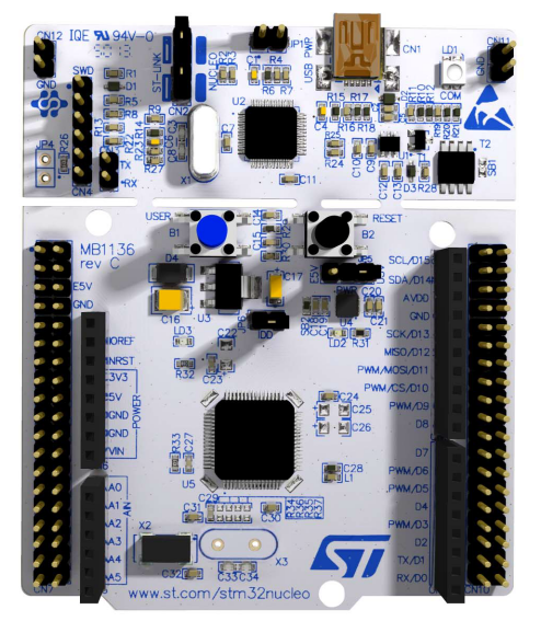

Oder man holt sich ein Nucleo-Board für 11 EUR. Da kann man den
ST-Link2-Part absägen und kann ihn autonom nutzen. Ausserdem hat man
zusätzlich noch einen USB-Seriell-Wandler on-board.

Warum? Es sind extra 3 Sollbruchstellen von wenigen Millimetern dafür
vorgesehen, der Rest des Nucleo-Boards ist extra schon vom Hersteller
für die Trennung vorbereitet. Das ist auch alles von STM hervorragend
dokumentiert.
Neben dem ST-Link2 und dem USB-Seriell-Wandler hat man dann noch ein
leistungsfähiges STM32F411-Board, wobei keinerlei Pins durch weitere
Hardware (wie Beschleunigungssensor und andere Spielereien) blockiert
sind.

Müsste heißen "wer es billig mag". Das Discovery Board (und auch das
Nucleo Board) hat keinen vollwertigen ST-LINK on board! Es fehlt
mindestens der Pegelwandler. Ein Forumsbenutzer hier hatte damit einige
Platinen in der Serienproduktion zerschossen und viel Zeit mit der
Fehlersuche verbracht.
