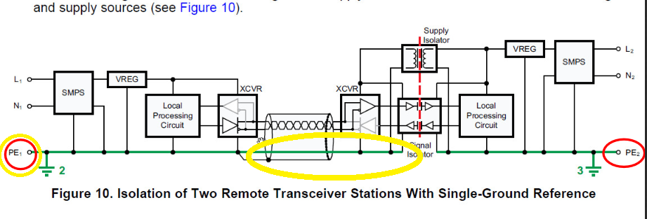

in diesem Dokument hier ist ein galvanisch isolierter Knoten dargetellt,
Bild 10 auf Seite 7:
http://www.ti.com/lit/an/slla272b/slla272b.pdf
Was auch zu sehen ist, dass die Masse des linken Knotens mit dem
galvanisch isolierten Teil des rechten Knotens verbunden ist.
Frage:
Warum wird das so gemacht?
Kann auf diese Masse nicht verzichtet werden? Bei RS-485 genügen doch
die differenziellen Signale A-B um zu senden oder empfangen.
Danke schon mal.
Sören

1. Dieser Satz ist in sich falsch.
2. Stimmt Deine Aussage nicht: Links ist die Masse mit PE_1, recht mit
PE_2 verbunden.

Das hat nichts mit Meinungen zu tun, sondern mit den Gegebenheiten beim
Empfänger. Wenn dort einfach die LED eines Optokopplers über A/B zum
Leuchten gebracht wird, ist die Masse ausgesprochen egal. Wenn dort
irgendeine Schaltung werkelt, die nur Eingangsspannungen innerhalb eines
bestimmten Bereichs verträgt (Common-Mode Bereich), kommt es auf den
Bezug der Eingangssignale zur (Empfänger)-Masse drauf an, der z.B. durch
eine Masseverbindung zwischen Sender und Empfänger hergestellt werden
kann.
#4289656
@Sören (Gast)
Weiles elektrisch notwendeing ist. Auch wenn die Empfänger differentiell
arbeiten, so brauchen sie doch eine Masse.
Nein.
Reicht nicht. RS485 braucht A, B und GND. Nur Sachen wie Ethernet kommen
mit zwei Drähten aus, denn die sind gleichstromfrei und per Trafo
potentialgetrennt.

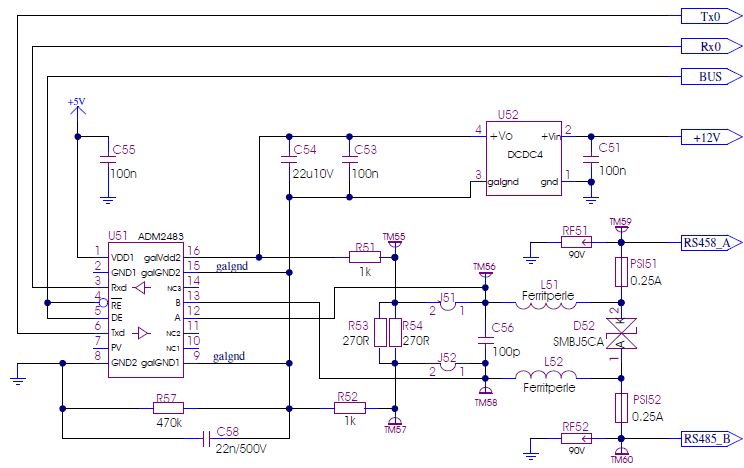

#4290533
> Sören schrieb:
> Was, wenn alle Knoten galvanisch getrennt sind? Die verbundene Masse
> stellt zwar ein gemeinsames Potential her, ist aber mit keiner echten
> Masse einer der Versorgungen verbunden.
> Wäre das ein Problem?
wenn du beidseitig galvanisch getRennte RS485-Treiber hsst, dann wird
faktisch keine "verbundene Masseleitung" mehr benötigt.
Da reichen im einfachsten Fall 2 Leitungen als Verbindung (Schirm ist
natürlich immer besser, zumindest bei langen Leitungen und hohem
Störpotential ).
Allerdings schwimmmen dann die galv. getrennten Treiber quasi auf einem
undefinierten Potential. Das kann zu Problemen führen. Deshalb ist es
zweckmäßig, die galv. getrennten Massepotentiale mit einem R-C-Glied auf
PE festzulegen (z.B. 470kOhm...1MOhm/ 10...22nF).
Der Widerstand verhindert, dass sich statische Ladungen ansammeln und
das Massepotential auf unverträgliche Werte ansteigt. Das C dient dazu
HF-Störungen gegen PE kurzzuschließen.
Ein evtl. vorhandener Schirm wird aber natürlich mindestens auf einer
Seite auf Erde/PE bzw. sogenannte "Schirmmasse" gelegt.
Ob man auf beiden Seiten den Schirm auf PE legt, hängt von den
Gegebenheiten ab. Bei Potentialdifferenzen können erhebliche
Ausgleichsströme über den Schirm fließen. In dem Fall klemmt man nur auf
einer Seite des Kabels den Schirm hart auf PE, die andere wird nur mit
einem Koppelkondesator auf PE gelegt. Das ist aber eher ein Problem in
industrieellen Anlagen mit sehr großen Leistungen im MW-Bereich
Im Heimbereich hat man das Problem eher nicht, das kann man beide Seiten
auf PE legen.
Wenn man schon galv. Trennung macht, dann sollte man auch gleich noch
eine wirksame Schutzbeschaltung vorsehen, z.B. gegen Überspannung und
Blitzschlag.
Für moderate Baudraten bis ca. 115kBaud kann man direkt Transzorbdioden
zwischen die differenziellen Leitungen setzen (z.B. SMAJ5 oder ähnlich).
Um bei Fehlschaltungen ein Abbrennen der Schutzdiode oder des
Abschlusswiderstandes zu vermeiden, sezte ich auch noch Polyswitche
(0,1A, z.B. RXEF010)in Reihe zu den Signalleitungen A und B.
Als Schutz gegen hohe Gleichtaktstörungen (Blitzschlag) nutze ich
90V-Gasableiter gegen PE (Z.B. SG90 oder Bourns 2051-09.
Bei hohen Datenraten (z.B. ProfiBUS 1/12 MBaud) sind die Kapazitäten von
Transzorbdioden schon zu groß, so dass die Leitungen damit
fehlterminiert werden. Dann müssen kapazitätsarme Dioden verwendet
werden.
Sofern man nicht die hohen Baudraten benötigt, empfehle ich immer, die
Treibertypen mit Bandbreitenbegrenzung zu nutzen (Z.B. ADM2483 oder
ISO3082). Diese verhalten sich deutlich gutmütiger bezüglich
Terminierung  Kabelqualität und Störsicherheit als die Typen mit voller
Bandbreite.
Oben die Schaltung zeigt eine Möglichkeit, die für moderate Bauraten
z.B. 57600Baud ausgelegt ist und tausendfach in Industriemessgeräten
unter rauhen Bedingungen funktioniert.
Die Induktivitäten (L51,L52) und auch C56 kannst du gerne weglassen.
Die Terminierungswiderstände R53/R54 (Impedanzabschluss)sollten nicht zu
schwach ausgelegt sein. Ich nehme da z.B. mind. 2x 1206 parallel.
Die Widerstände R51/R52 dienen dazu, den Leitungen A/B auch im passiven
BUS-Zustand einen def. Ruhepegel zu geben.
Gruß Öletronika
