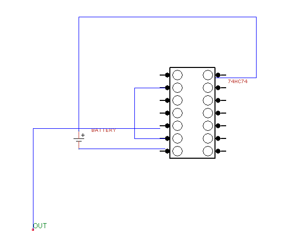

von Paul S. (paul_s856)
Pinbelegung (aus Datenblatt):
7 -
14 +
5 mit einem NOT zu 2
Was soll ich mit 3 und 4, und wo soll ich den Ausgang hernehmen?
von Falk B. (falk)
@ Paul Schmitz (paul_s856)
>7 -
>14 +
Zeichne einen Schaltplan, der diesen Namen verdient unv vergiss diese
Lyrik.
Nö, dafür gibt es doch schon Q_quer an Pin 6. Man braucht keine
Zusatz-IC.
Vom Ausgang Pin 5?

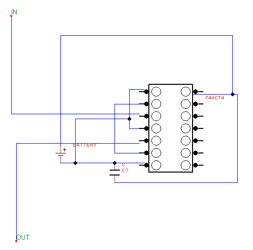

Auf dem Plan sieht man was ich meine:
Pin 7 ist an -, Pin 14 an +.
6 ist mit 2 verbunden.
5 ist der Ausgang.
Was soll ich mit Pin 1, 3 und 4 und dem Eingang machen?
von Falk B. (falk)
Unbenutzte Eingänge müssen je nach Logikfunktion mit LOW oder HIGH
verbunden werden, sie dürfen nicht offen bleiben!
Ein 100nF Entkoppelkondensator wäre auch nicht schlecht.
https://www.mikrocontroller.net/articles/Flipflop
Jetzt weiß ich es: der Impuls!
Ist die Beschaltung im Bild so richtig?
von Falk B. (falk)
10 Punkte.
Immer noch grausam. Ein namenloser IC ohne Pinnummern. Das ist kein
Schaltplan, nicht mal ein Layout.
Pin  1 +4 müssen auf HIGH, nicht LOW, denn sie sollen ja INaktiv sein.
Die Eingänge das anderen FLipFlops im gleichen Gehäuse sollte man auch
auf definerte Potentiale legen, sonst können komische Dinge passieren.
Der Rest ist OK.

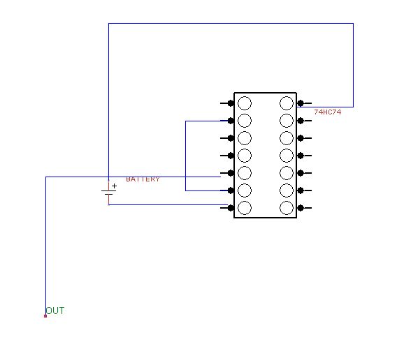

Falk B. schrieb:
> namenloser IC
gar nicht, steht an der Seite
Aber die sind doch gar nicht miteinander verbunden (außer + und -)
