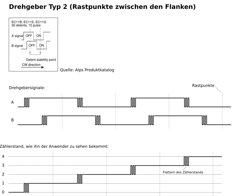

Faden. Und zwar will ich einen Drehgeber an einen Raspberry Pi
anschließen, um damit die Lautstärke zu regeln (per Hand versteht sich).
Jetzt gibt es bei reichelt mehrere Varianten dieser Teile:

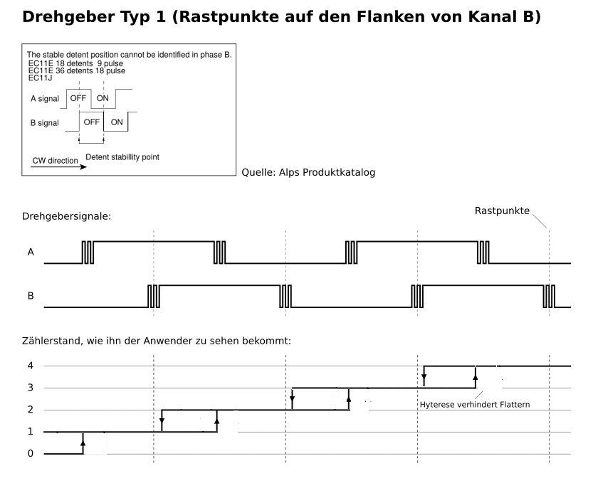

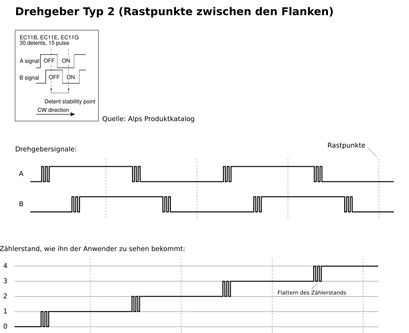

- einige haben doppelt so viele Rastungen, wie Impulse, andere gleich
viele. Muss ich dann im ersten Fall 2x weiter drehen, um eine Änderung
des Signals zu erhalten?
- bei den STEC12E ist (lt. Datenblatt) der Rastpunkt auf der Flanke, bei
den STEC11B nicht. Hat das eine Vorteile?
Was ich will, ist ein Drehgeber, der sich möglichst einfach auswerten
lässt. Welche der 4 Kombinationsmöglichkeiten der beiden Varianten wäre
wohl die am besten geeignete und warum?
Nein. Das muss aber anders ausgewertet werden.

Für einen Lautstärkesteller würde ich einen mit feiner Rastung
bevorzugen. Also 24/24 oder so.

von Thomas E. (thomase)
Sven schrieb:
> Und zum zweiten Problem? Rastung auf der Flanke oder dem Pegel?
Einer ordentlichen Auswertung ist das egal. Aber viele Leute fluchen rum
über die Rastung auf der Flanke.
mfg.

Aber das ist nur die eine Hälfte. Die Auswerung muss sicherstellen, dass
der ganze Weg gemacht wurde.
Also 11 - 10 - 00 - 01 - 11
Bei einer 12/24 muss der ganze Weg von 11 bis 11 ausgewertet werden und
das Weiterzählen erfolgt, wenn er beim zweiten 11 drauf ist. Sämtliches
Hin- und Hergewackel dazwischen darf ihn dabei nicht aus der Ruhe
bringen. Bei einem 24/24 ist die Rastung auf 11 und 00. Dann wird auch
bei 00 gezählt.
Oder er rastet auf dem Flankenwechsel bei 01 bzw. 10. Dann wird eben da
gezählt.
mfg.

Es ist egal, nimm den, der dir mechanisch am besten passt. In Software
kann man das Verhalten anpassen, durch 2 teilen und damit Zustände am
Flankenwechsel ignorieren.

bei Drehgebern die 2 Impuls pro Rastung (und einen davon auf der
Rastung) liefern muss man enc_ab an der passenden Stelle durch 2 teilen.

Entscheidend ist die Anzahl der Rastungen. Denn Positionen zwischen den
Rastungen kann (und muß) zwar dein µC mitzählen, nutzen kannst du aber
nur Positionen wo der Drehgeber einrastet.
Und übrigens: "pro Impuls" bedeutet in diesem Zusammenhang "pro Gray-
Zyklus". Die o.g. Drehgeber rasten also entweder auf einem oder auf zwei
der insgesamt 4 Zustände in einem Gray-Zyklus ein.
Rastpunkt auf der Flanke bedeutet, daß man in der Praxis damit rechnen
muß auch bei stehendem Encoder laufend Pulse zu bekommen, die (bei
korrekter Auswertung) den Zähler um +/-1 wackeln lassen. Aber da man
durch die Rastung ja ohnehin nur die halbe oder gar viertel Auflösung
hat, ist das nicht schlimm.

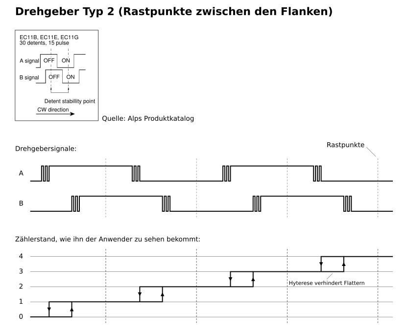

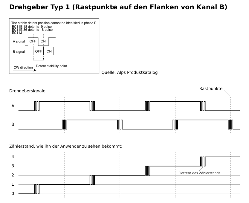

Wieviele Rastungen der Encoder pro Impuls hat und ob die Rastungen auf
oder zwischen den Flanken liegen, ist – jeweils für sich gesehen –
zunächst relativ egal. In Kombination miteinander spielen sie aber
trotzdem eine (wenn auch kleine) Rolle:
Ein Encoder mit mindestens zwei garantierten Flanken zwischen zwei
Rastungen erlaubt es, die Signale so auszuwerten, dass der Zähler
zwischen zwei Rastungen beim Vorwärts- und Rückwärtsdrehen an zwei
verschiedenen Punkten seinen Wert ändert. Durch diese Hysterese erreicht
man, dass auch bei sehr langsamer Drehung der Zähler an den Übergängen
nicht hin- und herflattert, sondern immer monoton aufwärts- bzw. abwärts
zählt. Dieses Flattern ist zwar normalerweise nicht hörbar, aber gut
sichtbar, wenn mit dem Lautstärkeregler eine digitale Anzeige verbunden
ist.
Garantierte Anzahl der Flanken zwischen zwei Rastungen
                         Rastungen pro Impuls
                              1        2
Rastung auf Flanke            3        1
Rastung zwischen Flanken      4        2
Bei einem Encoder mit 2 Rastungen pro Impuls und Rastung auf den Flanken
ist diese Hysterese also nicht realisierbar. Deswegen würde ich einen
anderen nehmen, der ja deswegen nicht teurer sein muss.

von Michael B. (laberkopp)
>                               1        2
Och nöö, nicht schon wieder.
Auch Drehgeber mit Flankenwechsel auf der Rastung lassen sich problemlos
fehlerfrei auswerten, siehe den eigenen Artikel
https://www.mikrocontroller.net/articles/Drehgeber#Dekoder_f.C3.BCr_Drehgeber_mit_wackeligen_Rastpunkten
nur darf man bei ihnen nicht Phase A und Phase B egal wie rum
anschliessen, sondern eben richtig.
Der Übergang von einer Rastung zur anderen geht über den Flankenwechsel

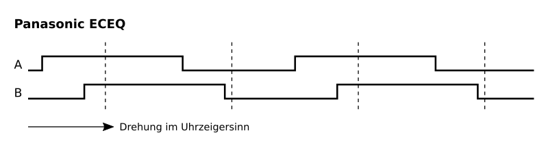

Theoretisch können Drehgeber Rastungen an verschiedenen Stellungen
haben:
<pre>
A   |   |   |   |
B |   |   |   |   |
1. x x x x x x x x x
2. x   x   x   x   x
3.  x   x   x   x    (der Panasnic von Pollin)
4. x       x       x
</pre>
Interessant ist hier 3, weil dort die Rastungen auf den Flanken von A
liegen. Aber das macht nichts, wenn an den Übergängen von B gezählt wird
(per polling natürlich, nicht per Flankeninterrupt). Und das ist
ausreichend, denn mehr als 1 Impuls pro Rastung muss man nicht erzeugen
, 4. ist also unsinnig. 1. wäre am effektivsten.

Yalu X. schrieb:
> Durch diese Hysterese erreicht man, dass auch bei sehr langsamer
> Drehung der Zähler an den Übergängen nicht hin- und herflattert,
> sondern immer monoton aufwärts- bzw. abwärts zählt. Dieses Flattern
> ist zwar normalerweise nicht hörbar, aber gut sichtbar, wenn mit dem
> Lautstärkeregler eine digitale Anzeige verbunden ist.
Das Flattern geschieht nicht in der Ruhestellung des Encoders (also auf
den Rastpunkten), sondern während des Wechsels von einem Rastpunkt zum
nächsten. Dort stört es in vielen Fällen nicht, in manchen aber doch.
Dann kann man es mit einer Hysterese beseitigen, dazu braucht man aber
mindestens 2 Flanken, die definiert zwischen den beiden Rastpunkten
liegen. In deinem Beispiel (3) liegt nur 1 Flanke dazwischen bei einigen
der Alps-Encoder von Reichelt ebenso. Somit kann der Schönheitsfehler
bei diesen Encodern nicht beseitigt werden.
Ist jetzt etwas klarer, was ich gemeint habe?

Michael B. schrieb:
> Bei Pegelwechseln von A wird der die Lautstärke oder sonst was
> beeinflussende Wert nicht verändert.
Genau. Aber an den Pegelwechseln von B. Richtig?
Mach mal folgendes Experiment:
Der Zählerstand sei zu Beginn 0. Jetzt drehst du den Encoder gaaanz
langsam vom aktuellen Rastpunkt zum nächsten. Irgendwo auf halbem Weg
springt der Zähler auf 1. Da deine Hand aber etwas zittert¹, springt er
kurzzeitig wieder auf 0 zurück und dann sofort wieder auf 1. So geht das
ein paarmal hin und her, bis du den Bereich des Zählpunkts verlassen
hast. Wenn der Encoder beim nächsten Rastpunkt einrastet, bleibt der
Zählerstand natürlich stabil auf 1.
Die Folge der Zählerstände über der Zeit sieht also etwa so aus (die 'v'
sind dabei die Rastpunkte):
Variante 1:
v                   v                   v
000000010110111111111111111112212122222222222222
——————————————————————————————————————————————————> t
Bei einer Auswertung mit Hysterese sähe das Ergebnis hingegen so aus:
Variante 2:
v                   v                   v
000000000000001111111111111111111122222222222222
Erkennst du den Unterschied?
Eine angeschlosse digitale Anzeige würde in Variante 1 im Bereich des
Zählpunkts zappeln, in Variante 2 nicht.
Erst wenn die Zitterbewegungen der Hand größer sind als die Hysterese
(also etwa ein Drittel des Rastpunktabstands), zappelt auch Variante 2.
Aber ganz so alt sind wir vermutlich noch nicht ;-)
Du kannst dich mit Variante 1 abfinden. Ich kann das zur Not auch.
Wenn ich aber den Encoder sowieso erst bestellen muss und die freie Wahl
habe, nehme ich doch lieber einen, der Variante 2 erlaubt, oder?
¹) wenn nicht deine Hande, dann tut's der Encoder

Yalu X. schrieb:
> Irgendwo auf halbem Weg springt der Zähler auf 1.
Warum?
Bei mir springt der Zähler, wenn er den nächsten Rastpunkt erreicht hat.
Das ist doch alles Bullshit. Der kann zwischen Rastpunkt und
Flankenwechsel pendeln wie er will. Da kriegt auch kein Vollalkoholiker,
bevor er morgens bei Edeka war, den Zähler zum Wackeln.
mfg.
Der eine mit Prellen, der andere ohne,
aber keiner von beiden prellt an den Rastpunkten wie es der von Pollin
tut.
> Zählpunkts zappeln,
Wenn diese Anzeige die 4 unterscheidbaren Zustände des
Inkrementalencoders schnell genug erkennt, sicherlich. Ob prellen oder
ein vibrieren der Welle oder eine elektromagnetische Einstreuung im
Umschaltpunkt ist ja aus Sicht der Elektronik ununterscheidbar.
Hysterese funktioniert nur, wenn der Incrementalencoder mehr Positionen
liefert, als du wirklich brauchst, in deinem Beispiel doppelt so viele
die dann durch 2 geteilt deine gezählte Ausgabe ergeben.
Dein erstes (gestörtes und für dich nicht behandelbares) Signal nutzt
aber jede Position
A      ||| ||
B                            | |||
v                   v                   v
dein zweites, das erst bei einer Zählerstandsabweichung von +2
um 1 höher zählt, braucht doppelt so viele Positionen
A   | ||                 | ||
B             || |                | ||
v                   v                   v
000011011111112112222222233233333344344444444444 <- eigentliche Position
000000000000001111111111111111111122222222222222 <- deine Zählung
Wenn man so viel mehr Impulse hat, als man braucht, dann kann
man das so machen, auch mit den Pollin-Encoder.

Thomas E. schrieb:
> Warum?
Nein, der Zähler soll ja auf dem Rastpunkt stabil sein und dort nicht
springen. Springen soll er zwischen den Rastpunkten, das ist schon in
Ordnung. Die Frage, auf die ich hinaus möchte ist, wie der Zähler an
zwischen zwei Rastpunkten springt, ob entprellt oder nicht. Und eine
Entprellung ist an dieser Stelle eben nur dann möglich, wenn es zwischen
zwei Rastpunkten zwei Flanken (eine von A und eine von B) gibt anstatt
nur eine (bspw. nur von B).
Michael B. schrieb:
>> Zählpunkts zappeln,
Auch dann, wenn die Anzeige nur den für den Endandwender interessante
halbierten Wert anzeigt. Dann zappelt die Anzeige zwar nicht mehr an den
Rastpunkten, aber immer noch an den Übergangspunkten dazwischen.
Hmm, irgendwie habe ich es offensichtlich überhaupt nicht geschafft,
diesen an sich nicht sehr komplexen Zusammenhang verständlich
darzustellen, habe jetzt aber leider keine Zeit, das noch einmal auf
andere Weise zu formulieren.
Evtl. werde ich am Wochenende einen weiteren Versuch starten :)
> springen
Entweder verstehst du es nicht oder du willst es nicht verstehen.
Der Zähler ist stabil. Er inkrementiert oder dekrementiert genau
einmal, je nach Drehrichtung. Der nächste Zählvorgang findet auf dem
nächsten Rastpunkt statt. Was dazwischen wackelt, prellt oder pendelt,
ist vollkommen egal.
Vielleicht solltest du einmal über deinen Tellerrand hinweg schauen und
einfach die Möglichkeit in Betracht ziehen, dass es Auswertungen gibt,
die die von dir geschilderten Probleme einfach nicht haben.

@Michael Bertrandt und Thomas Eckmann:
Zur Diskussion
- Lage der Rastpunkte relativ zu den Signalflanken
- Vor- und Nachteile, gibt es überhaupt welche?
die ich mit meinem Beitrag von oben losgetreten habe:
Ich habe eure Beiträge noch einmal durchgelesen und den Eindruck
gewonnen, dass wir – zumindest teilweise – aneinander vorbeireden.
Aus diesem Grund habe ich mein oben Geschriebenes in zwei Skizzen
zusammengefasst, die – wie ich meine – den Unterschied zwischen den
beiden diskutierten Drehgebertypen bie jeweils optimaler Auswertung
deutlich machen.
Vielleicht habe ich aber seit Tagen ein gewaltiges Brett vor dem Kopf
und, das, was ich da skizziert habe, ist Unfug. Dann sagt mir bitte,
welcher Teil der Skizzen nicht stimmt.
Beide Drehgebertypen haben 2 Rastpunkte pro Impuls. Der Unterschied
zwischen den beiden liegt einzig und allein in der Lage der Rastpunkte
relativ zu den Signalflanken. Aber gerade dieser Unterschied erlaubt es
meiner Meinung nach bei Typ 2, das Zählerflattern mittels Hysterese zu
eliminieren, wohingegen dies bei Typ 1 nicht möglich ist.
Ich interpretiere deine Aussage so, dass mit einer geeigneten Auswertung
auch bei Typ 1 das Zählerflattern eliminiert werden kann. Kannst du mir
vielleicht in kurzen Worten erklären, wie?
An beide von euch:
Ich meine, aus euren Beiträgen herauslesen zu können, dass eurer Meinung
nach beide Drehgebertypen völlig gleichwertig sind, wenn man nur das
jeweils richtige Auswerteverfahren anwendet. Ich frage mich dann
allerdings, warum ein und derselbe Hersteller (nämlich Alps) beide Typen
im Programm hat?
Yalu X. schrieb:
> Ich frage mich dann allerdings, warum ein und derselbe
> Hersteller (nämlich Alps) beide Typen im Programm hat?
Du hast 2 Diagramme in deinem Artikel.
Du behauptest, beide wären unterschiedlich.
Der wesentliche Unterschied ist aber deine Auswertung,
bei einen hast du das eingebaut was du Hysterese nennst,
beim anderen nicht.
Man kann beide Drehgeber auf beide Arten auswerten.
Nimm doch Drehgeber 1 und werte ihn mit Hysterese aus.
Oder nimm Drehgeber 2 und werte ihn ohne Hysterese aus.
Es liegt nicht am Drehgeber, es liegt an der Auswertung.
So lange man die Auflösung des Drehgebers durch 2 teilen kann,
erlauben beide dieselbe Auswertung, wenn man aber jeden Phasenwechsel
zählen will, braucht man Drehgeber Typ 2.
von Wolfgang (Gast)
Thomas E. schrieb:
> Woher willst du wissen, wann mein Zähler zählen soll?
> Wenn ich die Geberkanäle tausche, zählt er andersrum.
Normalerweise wird man wohl immer anstreben, dass man auf der Rastung
einen stabilen Wert hat.
Wenn die Flanke des einen Kanals auf den Rastungen liegen, wird man also
den Auswertealgorithmus so schreiben, dass die Flanken des anderen den
Zählerstand ändern. Sonst hängt die Stabilität des Zählerstandes vom
Spiel der Rastung oder irgendwelchen Schaltschwellendriftereien ab.
Nein, das geht nur bei Typ 2.
Klar, das geht so, wie du im geänderten Bild gezeigt hast.
Das geht nicht. Stell dir vor, im Bild "typ1.gif" lägen die Rastpunkte
ein kleines Stückchen rechts von den Flanken von B, was ja auf Grund von
Fertigungstoleranzen oder einem leicht ausgeleierten Rastmechanismus
durchaus sein kann. Dann würde der Zähler beim Herunterzählen (im
Diagramm die Bewegungsrichtung von rechts nach links) immer um einen
Schritt hinterherhinken.
Das Problem bei den auf den Signalflanken von Kanal B liegenden
Rastpunkten liegt darin, dass man nie genau sagen kann, ob der Drehgeber
links oder rechts von einer dieser Flanken einrastet. Deswegen können
die Pegeländerungen von Kanal B zwar für interne Zustandsübergänge der
Auswertesoftware verwendet werden (das müssen sie sogar), sie dürfen
aber keinesfalls den nach außen sichtbaren Zählerstand beeinflussen.
Dieser darf seinen Wert ausschließlich an den Pegeländerungen an Kanal A
ändern.
Anders bei Typ 2: Dort liegen nicht nur die Signalflanken von Kanal A,
sondern auch diejenigen von Kanal B ganz klar definiert zwischen den
Rastpunkten.
Deswegen können hier die Flanken von beiden Kanälen als mögliche
Positionen für Zählerstandsänderungen in Betracht gezogen werden.
Dadurch ist es möglich, das Inkrementieren und Dekrementieren des
Zählers an zeitlich und räumlich verschiedenen Positionen stattfinden zu
lassen, was zur gewünschten Hysterese führt.
Die drei Abstände
  Rastpunkt  <->  Flanke A  <->  Flanke B  <->  nächster Rastpunkt
sind sinnvollerweise etwa gleich groß gewählt (also jeweils 1/3 des
Rastpunktabstands), so dass die Anordnung maximal robust gegenüber
Fertigungstoleranzen und Verschleiß ist.
Yalu X. schrieb:
> Das geht nicht.
Das geht schon.
Das "Flattern" wird durch die Hysterese unterdrückt, und ob der
Drehgeber beim Rastpunkt auf 4 oder 5 gezählt hat ist egal, Drehgeber
sind eh relativ und nicht absolut.
von Wolfgang (Gast)
Trotzdem ist man nicht vor einem sporadischen Zählerstandsänderungen auf
dem Rastpunkt sicher, wenn man den Drehgeber kurz vor dem
Hysteresesprung "abgestellt" hat und er z.B. durch Erschütterung oder
Temperaturänderung rüberdriftet und die Flanke kommt.
Michael B. schrieb:
Genau so ist es.
> Zur Diskussion
> deutlich machen.
Die Auswertung ist doch recht simpel. Wenn das generell über eine
Statemachine im Timerinterrupt macht, wie hier
http://www.dse-faq.elektronik-kompendium.de/dse-faq.htm#F.29
beschrieben, und sich mal die Zählerwerte, die zum ersten Bild passen
ansieht, bekommt man folgende Werte:
an der ersten Flanke wackelt der Zähler zwischen 0bxxx00 und 0bxxx01. Da
man den Zählerwert sowieso durch 2 teilen muß, ist das "wackelnde" Bit
unerheblich, wird nach rechts herausgeschoben.
Bei der zweiten Flanke (unterer Kanal) wackelt der Zähler von 0bxxx01
nach 0bxxx10. Wenn einen diese Position interessiert (weil da jeweils
die Rastung liegt), muß man den Zähler inkrementieren, bevor man ihn
durch zwei teilt. Alternativ könnte man den Zähler auch mit 1 statt mit
0 initialisieren.
Also alles kein wirkliches Problem
MfG Klaus

Mal dir einfach mal ein Diagramm auf, ähnlich wie ich es hier gemacht
habe:
> zusammengefasst
Dann wirst du sehr schnell sehen, wo der Hase im Pfeffer liegt.

Ich habe hier einen Panasonic ECEQ, das ist der Encoder, den Pollin für
0,75€ verkauft. Bild eceq-datasheet.png (Auszug aus dem Datenblatt)
zeigt, dass die Rastpunkte nominell auf den Signalflanken von Kanal B
liegen. Bild eceq-real zeigt die realen Verhältnisse für das vorliegende
Exemplar. Wie man leicht erkennen kann, liegen die Rastpunkte nicht
exakt auf den Flanken von B, sondern etwas rechts daneben. Damit ist
dieses Exemplar streng genommen vom Typ 2, bei dem immer jeweils zwei
Signalflanken (eine von A und eine von B) zwischen den Rastpunkten
liegen. Deswegen funktioniert hier auch deine Software, und zwar die
erste Version ohne die nachgereichte Modifikation.
Aber genauso, wie die Offsetspannung eines Opamps je nach Exemplar
einmal positiv und ein andermal negativ sein kann, würde ich hier nicht
darauf vertrauen, dass die Rastpunkte für jedes Exemplar rechts von
den B-Flanken liegen. Offensichtlich hast du, als du deine Software noch
einmal getestet hast, ein Exemplar erwischt, wo die Rastpunkte nicht wie
bei mir rechts, sondern links von den B-Flanken liegen, und schon hat
deine Software nicht mehr funktioniert. Also hast du eine Modifikation
nachgereicht, in der die Signale so konvertiert werden, dass sie efektiv
um eine halbe Impulsbreite bzw. einen halben Rastpunktabstand nach links
verschoben werden. Das hat den gleichen Effekt als würde man die
Rastpunkte nach rechts schieben. Damit sind wieder die ursprünglichen
Verhältnisse hergestellt, und – Juhu! – die Software funktioniert
wieder.
Zumindest so lange, bis du das nächste Encode-Exemplar anschließt.
Eine üble Work-Around-Lösung wäre, nach dem Aufbau der Schaltung jeweils
zu prüfen, ob der Encoder von der rechts- oder der linkslastigen Sorte
ist und den Controller passend dazu entweder mit der unmodifizierten
oder der modifizierten Firmwareversion zu programmieren. Aber nicht
einmal das wird immer funktionieren
Denn:
Ich habe hier noch ein zweites Exemplar des ECEQ. Die Signale sehen
an den meisten Rastpunkten so aus wie in eceq-real.png, aber nicht an
allen.
4 der 32 Rastpunkte liegen nämlich wie im Datenblatt tatsächlich fast
genau auf einer der Flanken von B. An diesen Rastpunkten nimmt das
B-Signal zufällig einen der Werte 0 oder 1 an, und durch leichtes
Rütteln am Drehknopf lässt sich dieser Wert sogar ändern, ohne den Knopf
wirklich zu drehen. 3 weitere der 32 Rastpunkte liegen sogar auf der
linken Seite der B-Flanke.
Das alles äußert sich letztendlich darin, dass der Zähler beim Drehen um
eine Raste manchmal unverändert bleibt und dafür bei der nächsten Raste
gleich zweimal inkrementiert bzw. dekrementiert wird. Da in ein und
demselben Encoder alle drei Fälle auftreten (Rastpunkt rechts von, auf
oder links von der B-Flanke), lässt sich das Problem auch mit noch so
raffinierten Softwaretricks nicht beheben.
Fazit:
Man muss sich für eine der folgenden beiden Alternativen entscheiden:
1. Man nimmt einen Encoder, dessen Rastpunkte auf (oder nahe bei) den
   Flanken eines der beiden Signale liegt, implementiert den klassischen
   Auswertealgorithmus und nimmt in Kauf, dass der Zählerstand am
   Übergang zwischen zwei Rastpunkten u.U. flattert. Das ist zwar ein
   Schönheitsfehler, aber ansonsten funktioniert die Sache bestens.
2. Oder man nimmt einen Encoder, dessen Rastpunkte (vom Hersteller so
   spezifiziert) zwischen den Signalflanken liegen, wertet die Signale
   mit Hysterese aus und hat damit eine Lösung, die ebenfalls bestens
   funktioniert und zudem den genannten Schönheitsfehler nicht hat.
Auf gar keinen Fall sollte man aber den Encodertyp aus (1) mit dem
Auswertealgorithmus aus (2) kombinieren. Das ist – um es mit den Worten
von Thomas auszudrücken (ich selber benutze solche Termini normalerweise
nicht) –
