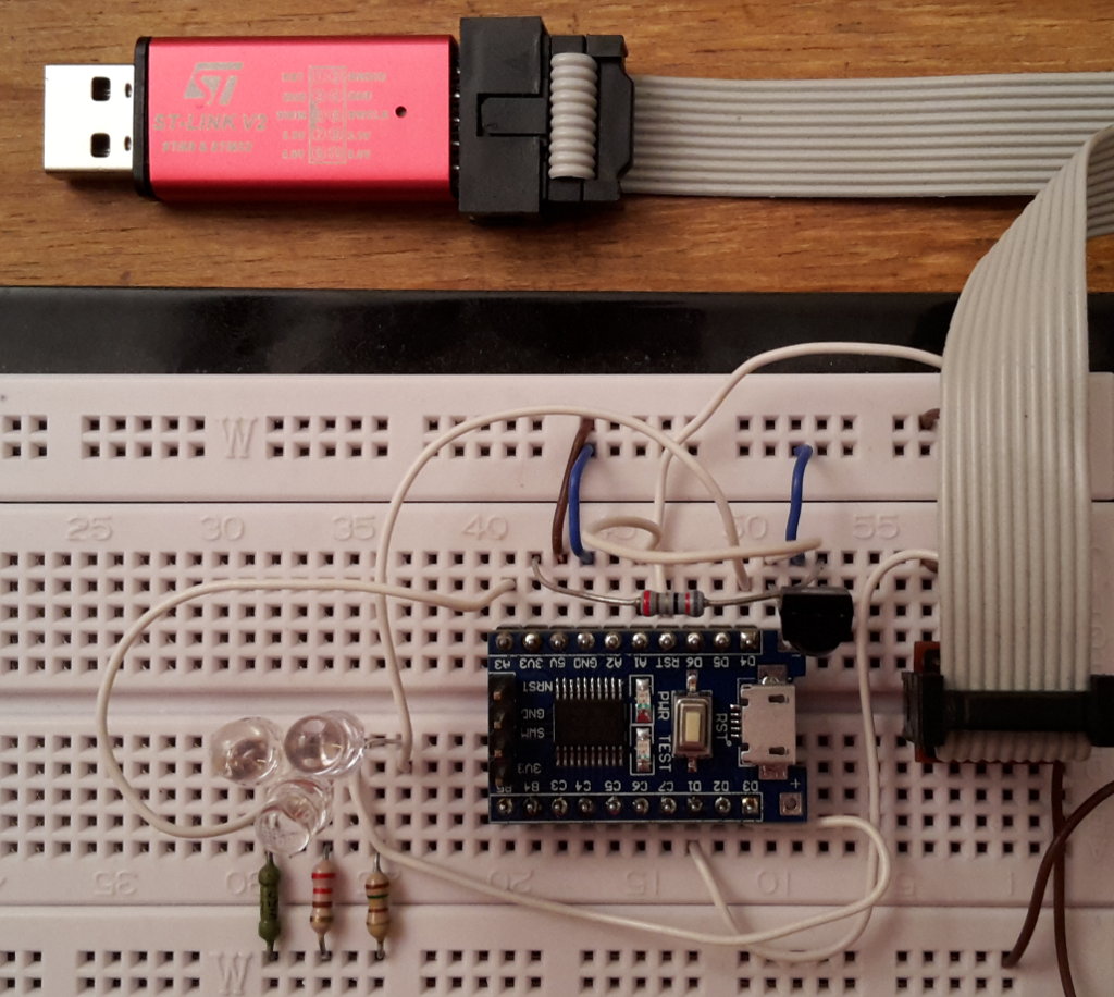

Moin,
hier kommt ein Follow-Up zu meinem Beitrag [0]. Weil ich seit kurzem mit
STM8 Controllern herumspiele, dachte ich mir es wäre doch ganz nett,
dieses Projekt vom AVR auf den STM8 zu portieren. Was soll ich sagen:
das ging viel leichter als erwartet. Das liegt sicher auch daran, daß
der STM8 genügend PWM-Kanäle hat, um die PWM komplett in Hardware zu
machen.
Schaltbild:
  TSOP                  STM8S103F3
  34136                 Evalboard
 |    3|----+-[100R]--|3.3V      5V|-------------.
 |    2|-.  |         |            |             |
 |    1|-)--)---------|PA1      PD4|--|<--[150R]-+ red
         |  = 100nF   |         PD3|--|<--[220R]-+ green
         '--+---------|GND      PA3|--|<--[150R]-' blue
Das Evalboard ist bei mir ebay Nummer 171907337886, die LED sind 5mm
Typen von Pollin, dito der TSOP34136. Der ganze Krempel steckt derzeit
auf einem Breadboard, als Programmer dient ebay Nummer 121507212413.
Aber auch ein STLINK V1 von einem STM8 Discovery funktionierte.
Die Hardware ist ziemlich geradezu. Der TSOP wird aus der auf 3.3V
stabilisierten Betriebsspannung des STM8 versorgt (auf dem Evalboard ist
dafür ein LT1117-3.3 verbaut). Die LED werden L-aktiv gegen 5V
getrieben, das hauptsächlich deswegen weil dann die Wahl der
Vorwiderstände (für 10mA) etwas entspannter abläuft als gegen 3.3V.

Noch ein paar Notizen:
- beim Eintritt und Verlassen der irmp_ISR() schalte ich die User-LED
auf dem Board (PB5) ein bzw. aus. Damit kriegt man einen ungefähren
Eindruck, wieviel Zeit der µC im Interrupt-Handler verbringt.
- im Prinzip würde die Sache auch mit 8MHz Systemtakt funktionieren.
Allerdings kann der STM8 jetzt 250 Helligkeitsstufen (statt 208 beim
AVR) auflösen. Und damit die Lichtprogramme auch schnell ablaufen
können, habe ich einfach den Systemtakt auf das Maximum von 16MHz
gestellt, was dann gut 240Hz PWM-Frequenz ergibt. Wer hat, der kann ;)

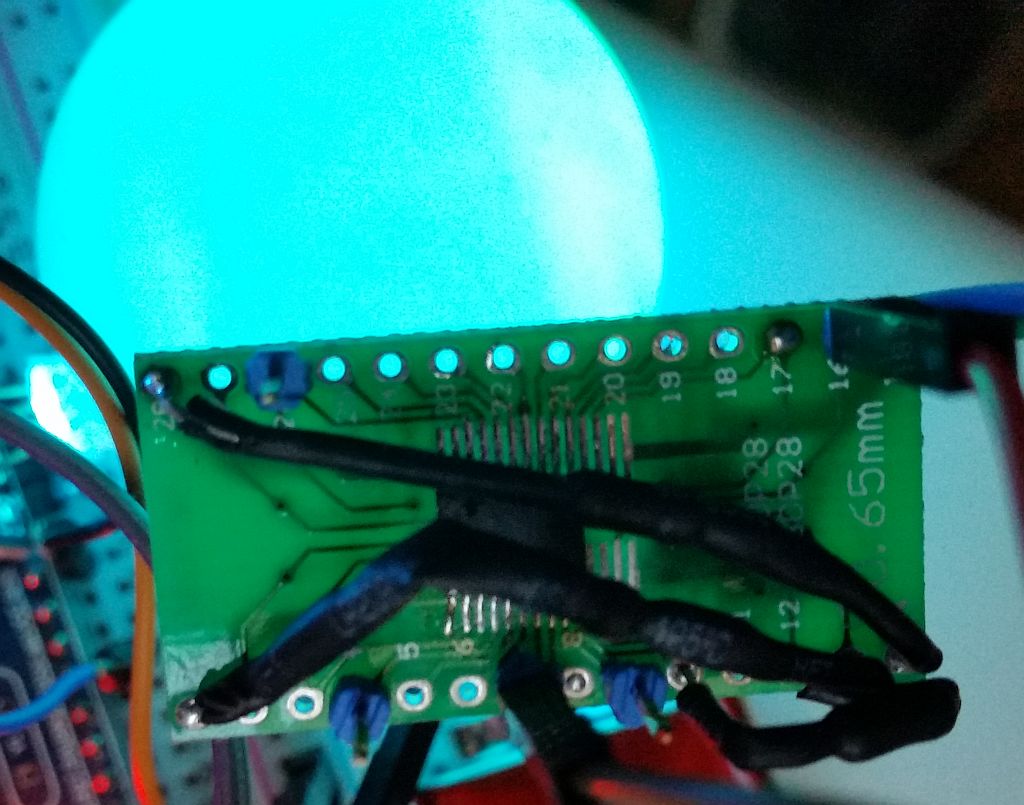

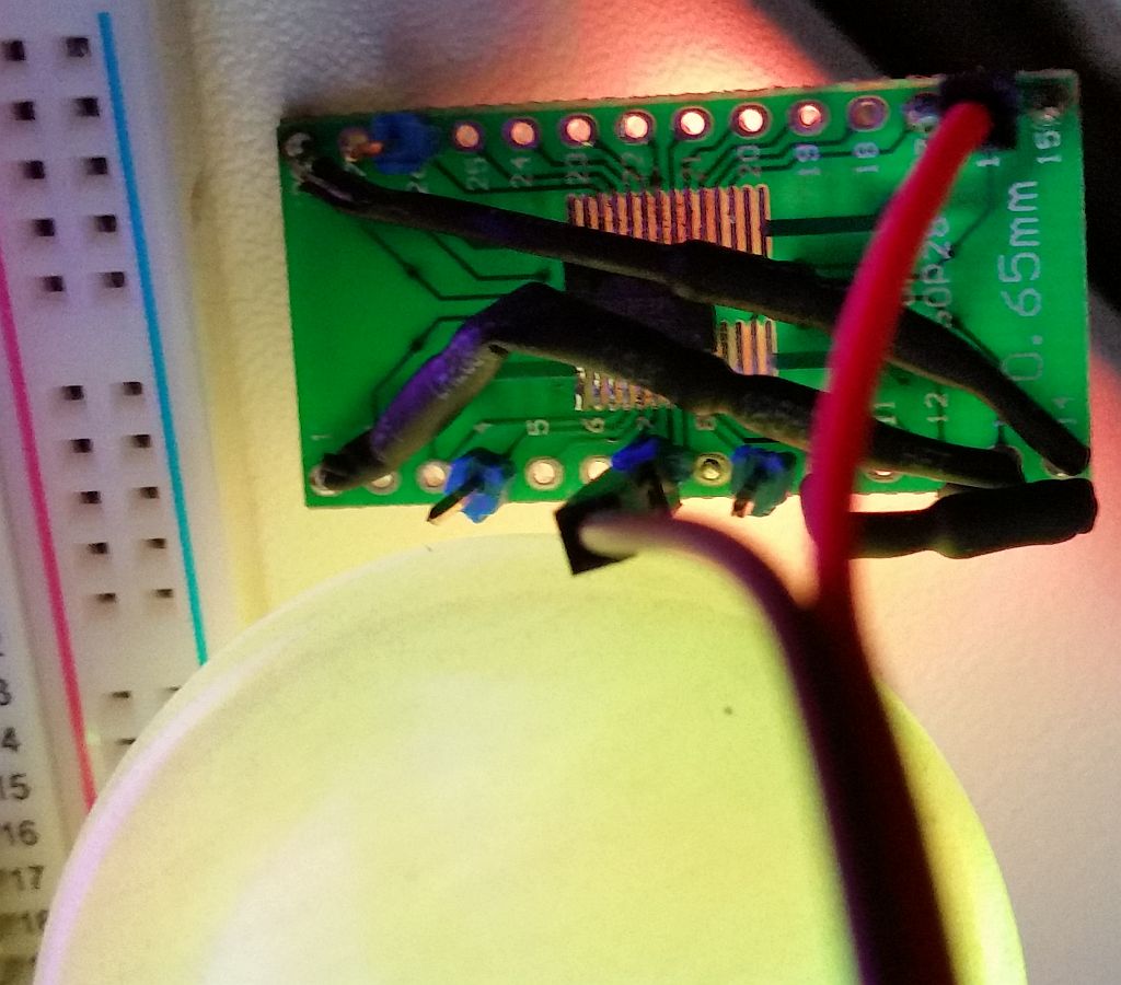

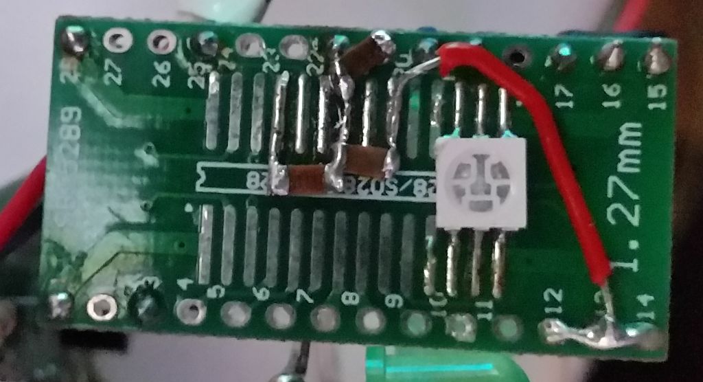

Gast #4377886
Nach Fertigstellung eines STM8S103 mit dieser Technologie:
Beitrag "~1€ ARM-Cortex-M0 (STM32)-Bord selbstgestrickt"
wollte ich noch mein moodlight-Galerie zeigen, siehe angehängte Fotos.
Leider ist heute das Licht ganz schlecht ...
