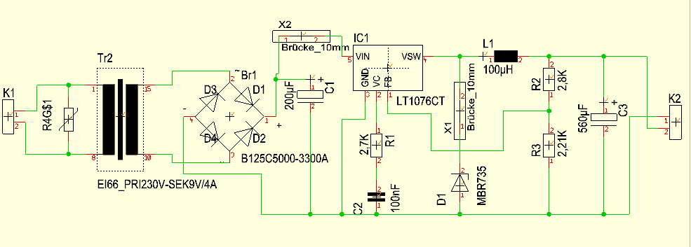

Wie wärs mit 5V und 3A? Den Trafo kannst du weglassen und R4 ist ein Varistor gegen Überspannung. Br1 ist ein B40C5000. Sollte für dein vorhaben reichen. Gruss Andy

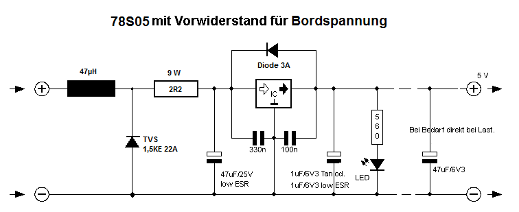

Das Obige sollte für die meisten Zwecke ausreichend sein. Auf ausreichende Kühlung ist zu achten! Grüße Löti
Lothar S. schrieb: > 78S05_mit_Vorwiderstand_fuer_Bordspannung.png Die Verlustleistung ist: (14V - 5V) * 2A = 18W Das ist doch viel zu hoch, da braucht man einen riesigen Kühlkörper.
Lothar S. schrieb: > Das Obige sollte für die meisten Zwecke ausreichend sein. für 2A? > Auf ausreichende Kühlung ist zu achten! ja, ja, genau. 14 Watt verbrät das Teil bei 2A. Wenn das in nem Auto laufen soll, auf dessen Armaturenbrett es im Sommer schon mal 50°C heiß werden kann, brauchst Du da nen dicken Kühlkörper und nen Lüfter für. Das ist doch Murx. Schaltungen mit einem spannungsfesten Schaltregler sind für sowas eine wesentlich sinnvollere Lösung.

Alexander S. schrieb: > Die Verlustleistung ist: > (14V - 5V) * 2A = 18W > da braucht man einen riesigen Kühlkörper. Die max. Verlustleistung am IC ist: (14V - 5V -4,4V) * 2A = 9,2W Der Kühlkörper hält sich in Grenzen. Grüße Löti
