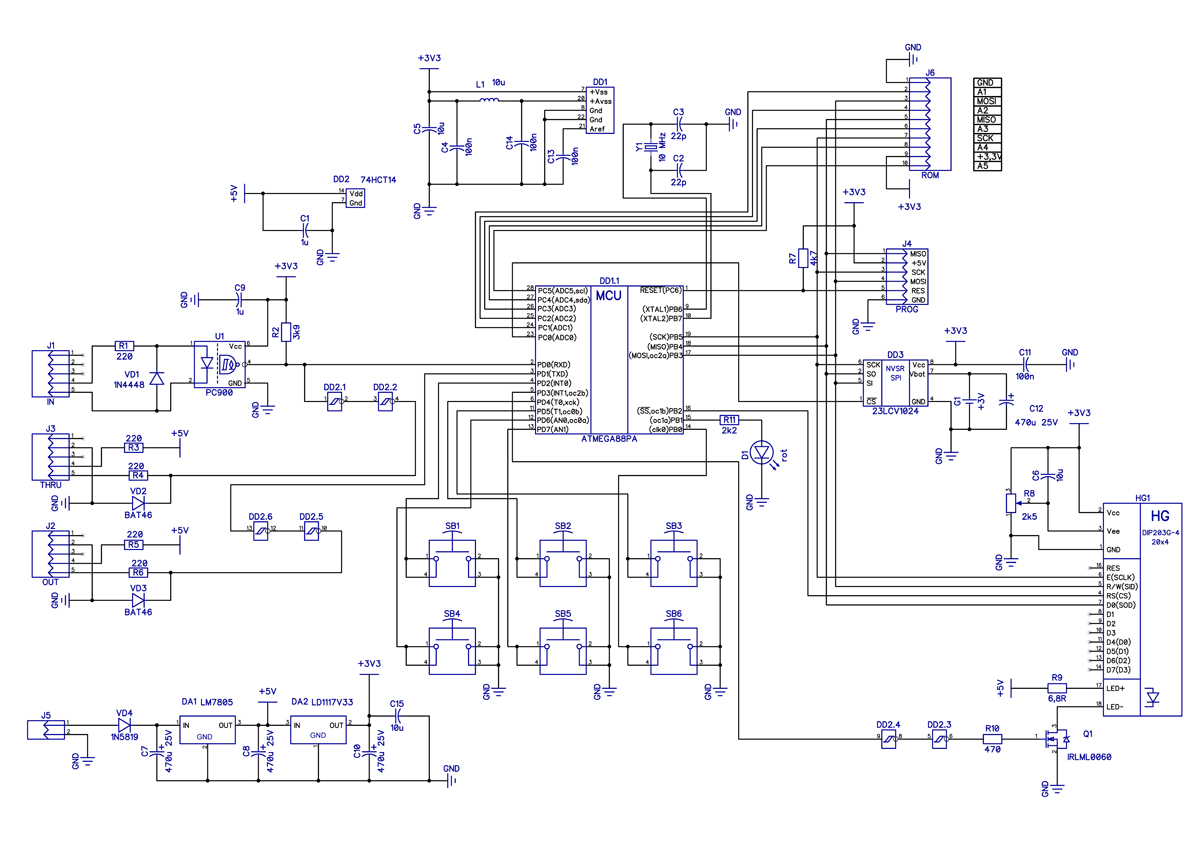

Nach einer sehr langen Pause, über 9 Jahre, möchte ich wieder etwas mit
Elektronik machen. Natürlich ist heute vieles anders, deshalb lerne ich
z.Z. viel...
Ich brauche für meine Tätigkeit als Kantor ein Gerät, das MIDI-Befehle
aufschreibt und dann später ausgeben kann. So etwa daß ich dem Pfarrer
eine MIDI-fägige Orgel zusammen mit diesem Gerät geben kann, und er
sollte ohne zu viel Aufwand Eingangs- und Ausgangsstücke sowie Liturgie
und Gesangbegleitung ausführen. D.h. etwas mit PC geht nicht, es muß
etwas als Hardware sein. Ich habe nichts ähnliches zu kaufen gefunden,
so bleibt es nichts anderes übrig als selbst zu bauen.
Etwa in 2000 habe ich schon eine MIDI-Orgel auf 89C2051 gebaut, deshalb
hoffe ich auf Erfolg. Trotzdem bleiben noch viele Fragen offen. Sehr
viele.
Ich habe eine Bitte an Kenner: können Sie bitte Entwurf ankucken und
etwas Kritik machen? Gibt es etwas, was ich noch nicht berücksichtigt
habe oder falsch geplant?
Vielen Dank im voraus,
Maxim.

von Clemens L. (c_l)
R3 ist eher zu groß; dadurch wird die steigende Flanke sehr stark
verzögert. Die MIDI-Spezifikation empfiehlt hier nicht ohne Grund 280 Ω.
THRU ist heutzutage nicht mehr üblich. Schadet aber nicht.
DD2 halte ich für überflüssig. Die MIDI-Ausgänge kann man auch mit 3,3 V
betreiben (siehe MIDI: Hardware), und für digitale Ausgänge braucht
es keinen Schmitt-Trigger. Als Pegelwandler für das Gate von Q1 würde
dann z.B. ein 74LV1T34 genügen.

von Eric B. (beric)
?? R3 ist doch 220Ω, oder brauche ich eine Brille?
(Und MIDI empfiehlt 220Ω, nicht 280Ω insofern ich weiß)
Eric B. schrieb:
Sorry, R2 (Pullup am Ausgang des PC900).

von Maxim B. (max182)
Vielen Dank an alle!
nun sehe ich, ich bin hier richtig.
Was Albhorn betrifft: Preis ist wirklich etwas zu hoch. Außerdem habe
ich schon viel investiert (Oszi u.a.) und probiert (Foto-PCB), nun
möchte ich schon selbst machen. Einfach weil das so interessant ist.
https://www.mikrocontroller.net/articles/Midi_Reko... - das ist sehr
interessant, danke für Hinweis! ich habe das selbst leider nicht
gefunden.
Thru habe ich dafür geplant, um das Gerät zwuschen Quelle und Empfänger
schalten zu können, ohne Einfluss.
Was 5 Volt betrifft: Indikator braucht sowieso 5 Volt für Beleuchtung,
deshalb sehe ich wenig Problem, IC 74HCT14 für 27 cent, die auch kaum
Strom verbraucht, zu verwenden. Für MIDI-Treiber scheint mir 3.3 Volt
schon etwas grenzwetrig zu sein: LED braucht selbst bis 1,4 Volt, so
bleibt für stromstabilisierende Widerstände und Restspannung der
Ausgangstufe nur 1,9 Volt. Wenn sowieso 5 Volt für Beleuchtung schon da
ist...
Die Platte ist in jedem Fall vorläufig. Endgültige Variante muß
matürlich andere Spannungsstabilisatoren haben, die sparsamer sind.
Zuerst aber möchte ich mit Programm experimentieren.
Ich habe beabsichtigt, Projekt Stufe zu Stufe zu entwickeln. Zuerst
einfach indizieren, was über MIDI getragen wird (somit prüfe ich LCD und
MIDI-Treiber), dann innere Format für MIDI-Speicherung (ich denke, es
reicht 4 Bytes pro Befehl, weil bei Orgeln Tastendruck sowieso keine
Information über Lautstärke hat). Nach meiner Berechnung braucht dann
eine durchschnittliche Seite von Notentext etwa 4 bis 8 Kilobyte.
Ich muß noch "C" besser lernen, deshalb so vorsichtig und langsam.
Im Moment bin ich bereit, PCB zu ätzen. Ich wollte zuerst wissen, ob
keine sichbare grobe Fehler in Konzept zu sehen sind.
Vielen Dank an alle, ich werde alles weiter lesen...
Dann solltest du aber einen schnelleren Optokoppler nehmen, z.B. 6N137.
> Für MIDI-Treiber scheint mir 3.3 Volt schon etwas grenzwetrig zu sein
Genau, die MIDI Manufacturers Association hat keine Ahnung:  ;-)
http://www.midi.org/techspecs/ca33.pdf
Die Spezifikation rechnet mit bis zu 1,9 V. Da bleiben dann nur noch
43 Ω im Sender übrig.
PC900 habe ich irgendwo in einer MIDI-Schaltung gesehen.
1 Bit wird in 32 µS übertragen. PC900 hat Verzögerung 2 µS - ist das zu
viel?
Ich habe noch schnellere Optokoppler, aber die brauchen 4,5 bis 5,5
Volt, PC900 hat hier Vorteile.
Falk B. schrieb:
> @ Maxim Burtsev (Firma: BBO-Potsdam) (max182)
>>SD-Card wäre natürlich interessant für mich, aber eher eine
>>Zukunftsfrage. Auch Datenaustausch mit PC.
> Dann bau die SD-Karte JETZT mit ein, denn das ist trivial, hat nur 9
> Pins.
> Du musst es ja nicht sofort nutzen.
Ich habe doch Erweiterung J6 vorgesehen. Ich kann sie sicher später auch
für SD-Karte nutzen.
>>Zuerst reicht mir einfach die Möglichkeit, ein paar Begleitungen und
>>Impro für EG sowie ein paar Ein- und Ausgangsstücke zu speichern und
>>dann aus einer Liste wiedergeben.
> Dazu braucht man Speicher, deutlich mehr als dein Prozessor EEPROM hat.
Reicht 128 kbyte von 23LCV1024 nicht? Dann gibt es immer noch
Erweiterung, ich kann noch bis zu 32 ähnliche SRAM oder auch Flach
einschalten. Und evtl. auch viel mehr, beinahe unbegrenzt, wenn
CS-Adresse über eine 74HC595 zu schreiben. Hier sehe ich kein Problem.
>> Alles muß genug einfach sein, damit
>>auch ein Pfarrer kein Problem damit hat.
> Also LCD und ein Drehgeber.
LCD 4 Zeile je 20 Zeichen steht schon in Schema. En Drehgeber könnte
nützlich sein, das stimmt.
Frank L. schrieb:
> Sowas als Fertiggerät gibts aber sehr wohl zu kaufen. Nennt sich Midi
> Sequenzer und Solche gibt es von diversen Herstellern. Ich hab da z.B.
> Geräte von Yamaha und Roland in Betrieb. Auch in Kombigeräten ist die
> Funktion enthalten, hier sei die MPC Serie von Akai als Beispiel
> genannt.
Ich habe leider bei Thomann nichts gefunden - obwohl ich sehr viele
PDF-Anleitungen von dort angebotenen Geräten gelesen habe. Immer etwas,
was das Ganze für meine Zwecke kaum brauchbar macht.
Ich stelle mir das alles so:
- Einschalten.
Man sieht Menu, dort kann man die Lieder durchblättern.
Man wählt etwas, evtl. stellt Tempo ein, auch Wiederholungen - und los.
Ohne lange Vorbereitung, ohne hunderte Modi.
>Sollte der PFaffe mal ein bisschen rappen wollen, so kann man
> mit nem MPC auch die passenden Beats machen :-)
> Gruss
> Frank
Genau rappen brauchen wir hier bei uns in Prignitz nicht. :)
Ich mag Orgelmusik. Ich leite auch zwei Posaunenchöre und eine Kantorei.
Dazu 3 Gottesdienste sonntags und ein paar in der Woche. Reicht
eigentlich auch ohne Rap? :)
Ich habe Cantorum VI von Viscount. Das ganze soll vor allem mit dieser
Orgel zusammen spielen. Aber ich möchte später auch etwas orgelähnliches
als Klangerzeuger machen und zusammen mit einer MIDI-Tastatur betreiben
- einfach weil "Cantorum" 15 kG schwer ist. Wenn auch mit Druckpunkt,
angenehm zu spielen. Ab uns zu braucht man etwas ganz einfaches, aber
leicht und auch ohne Netz brauchbar, trotzdem mit Orgelintonation
(wichtig für Gemeindebegleitung)... Aber das ist Zukunftsmusik.
Gruß, Maxim.
> viel?
Der PC900 hat bis zu 6 µs Verzögerung mit einem 280-Ω-Pullup; bei 3,9 kΩ
noch mehr. Mit THRU addieren sich die Verzögerungen.
Wenn sowieso 5 Volt für Beleuchtung schon da ist...
(Und mit Open-Collector-Ausgang braucht man keinen Levelshifter.)

Flash etc. einfach Unsinn.
Er ist es. Wie willst du sonst sinnvolle Eingaben machen? Nur Knöpfe?
Naa.

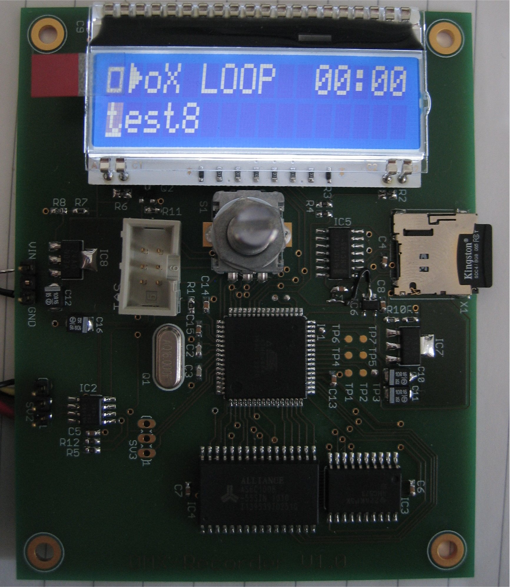

von Bernhard S. (b_spitzer)
Kennst Du den Midi-Rekorder von Zabex??
http://www.zabex.de/site/midirecorder.html
>>> Pins.
> Mach es gleich richtig, zumal so ein SD-Kartenslot nur 9 pissige Pins
> hat!
> Keine Ahnung wie groß so typische Midi-Files sind.
Ich habe einfach die Noten auf den Seiten gezählt, die ich typisch auf
einer Positiv-Orgel spiele (d.h. ein Manual ohne Pedal). 400-500 Noten
pro Seite. Bei 4 Bytes pro Note für Ein- und Ausschalten (Note plus
Verzögerung dazwischen) kommt so etwa 4 bis 5 kbytes pro Seite.
> Eine SD-Karte kostet eine handvoll Euro, ist spielend anzusrechen,
> nahezu unendlich viel Speicherplatz. Da ist alles Rummurksen mit SRAM,
Eine SD-Karte ist interessant. Aber dort muß man schon ziemlich große
Blocks verarbeiten. Einfach 4 Bytes kann man nicht schreiben. Dafür
braucht man Buffer. Und wahrscheinlich mit 1 kbytes SRAM für alle
Aufgaben bei ATmega88 komme ich nicht zurecht. Deshalb möchte ich
SPI-SRAM als Hauptarbeitsebene verwenden. Aus dieser kann ich schon
drößere Blocks weiter kopieren, egal auf Flash oder auf eine Karte, das
ist schon nicht mehr von Prinzip.
> Naa.
Aufnahme wird um mehrfaches seltener gemacht als Wiedergabe. Deshalb
wäre es auch denkbar, mit Knopf auch kurze Namen eingeben. Eigentlich
habe ich gedacht, per eine Linie von ADC noch ein Poti einzuschalten...
Für etwas...
Interessant.
So etwa waren meine früheren Platten, um 2000. Damals habe ich sie mit
Nitrofarbe gezeichnet und mit HCl plus H2O2 geätzt. Jetzt habe ich Foto
ausprobiert, mit DipTrace als Paket für Scheme und PCD. Nach einigen
Proben geht viel besser als früher.
Nun sehe ich, wozu ich Drehgeber brauche :) Vielleicht wirklich? Ich
habe Platine noch nicht geätzt...
von Falk B. (falk)
Naja, man nutzt natürlich eine FAT-Lib, die sich um alles kümmert. Dann
ist das kinderleicht.
SD-Card
Ich empfehle die von ELM Chan, die ist sehr gut.
> Deshalb möchte ich
OH NEIN! Das ist unnötiger Krampf! Nimm einen passenden uC mit
ausreichend RAM und gut! Ob der 1 oder 5 Euro kostet, ist vollkommen
egal!
>Für etwas...
Vergiss den Poti, ein Drehgeber mit Druckfunktion ist 100 mal besser!
Ich hab mal sowas für DMX gebaut, dort hat man noch viel höhere
Datenraten! ATmega64 + 64kB SRAM + uSD Card. Lief top! Für MIDI braucht
man den SRAM eher nicht.
Falk B. schrieb:
>> Deshalb möchte ich
> egal!
Hier sehe ich ein Problem.
Ich bin kein Elektroniker. Ich bin ein Kirchenmusiker.
Deshalb muß ich einige Beschränkungen in Kauf nehmen. Ich bin nicht in
der Lage, mehrere MCU zu erlernen. Ich möchte zuerst nur mit ATmega
ausprobieren. Damit überhaupt etwas klappt. Wenn ich jetzt beginne,
mehrere Systeme zu erlernen, dazu noch "C" weiter lernen (früher habe
ich nur mit Assembler für AT89C51 programmiert) - dann schaffe ich das
nie. ich muß ja noch irgendwann arbeiten... :)
Innerhalb ATmega-Familie habe ich in DIP nur noch die mit 2 kbyte SRAM
gefunden.
Mir geht es am Anfang um Prinzip. Ich bin schon zwar reif, ein Programm
auf C zu schreiben, aber nicht reif, um mit fremden Bibliotheken zu
hantieren (Englisch kenne ich auch nur so, Datenblatt recht oder
schlecht kann ich verstehen, aber nicht mehr). Alles kommt, im Prozeß.
Irgendwann.

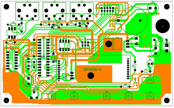

Zuerst sowieso eine vorläufige Platte, ich möchte Hauptelementen in Gang
bringen. Ganz einfache, ohne Extremen, so wie das Bild zeigt. Genau nach
der Größe vom Material, 160x100.
von Falk B. (falk)
>> egal!
>ausprobieren.
Wer oder was spricht dagegen? Es gibt in der ATmega Familie eine ICs mit
bis zu 16kB RAM! Das reicht LOCKER!
Schon klar.
>gefunden.
Dnn hast du falsch gesucht.
ATmega1284P, DIP40, 16K SRAM, 128k Flash
ATmega644,   DIP40, 4K SRAM, 64k Flash
>hantieren
Das geht schon, soo schlimm ist das nicht. Im Ernstfall kann dir das
Forum helfen.
Was ist an einer SD Karte Extrem?
Na dann mal los. Ich kann nur Empfehlungen aussprechen.
OK. Sie haben mich überzeugt (schließlich bin ich auch hier dafür,
Ratschläge zu hören!). :)
Danke!
Ich werde nun diese Testplatte (und Schema) überarbeiten. Ich lasse 4
Knöpfe und nehme noch Drehgeber dazu. Auch Optokoppler nehme ich andere
(HCPL-261A habe ich schon. Vielleicht zuerst geht es auch damit?
Stromverbrauch etwas zu hoch - mehr als MCU selbst nimmt.). Auch wegen
SD-Slot muß ich suchen (bei Reichelt?)
Vielen Dank und viele Grüße!
Maxim.
Ich möchte in jedem Fall mit TQFP ausprobieren. Ich denke, mit meinem
Drucker, Folie und Belichter kann ich die Leiter bis 0,3 mm breit ohne
Problem machen. Löten muß ich zwar noch lernen. Aber klar: je größer
sind die Leiter, um so wahrscheinlicher eine gute Platte ohne Fehler zu
bekommen. Außerdem hat DIP Vorteil, daß man IC-Sockel benutzen kann. Die
Platte wird mit Sicherheit ein paar Nachbesserungen brauchen, und MCU
kann (mindestens in Theorie) bis 10 000 mal umgeschrieben werden...
Bisher habe ich die Leiter bis 0,5 mm breit gemacht, aber Markierungen
waren 0,1 mm breit - und auch gelungen.
Ich benutze für Platinen ein Programm, für mich sehr bequem. Aber
wahrscheinlich wird die Datei von keinem Plattenhersteller akzeptiert.
Aber Programm gefällt mir und ich habe wenig Lust für Umstieg. Programm
heißt DipTrace.
von Falk B. (falk)
>heißt DipTrace.
Denkst du, da bist du der Einzige? NEIN! Das nutzen viele! Und ne Menge
Hersteller akzeptieren direkt die DipTrace Dateien zur
Platinenherstellung. Wenn nicht, muss man halt old school die
Gerberdaten erzeugen, das ist auch keine Kunst, wenn gleich am Anfang
fehlerträchtig.
Gerber-Tools
So etwas vielleicht?
"SODIAL(R) SPI Reader Micro Speicher SD TF Karte Memory Card Shield
Module fuer Arduino" - gibt es bei Amazon.
Ich denke, Pegelwandler und 3,3 Volt-Stabilisator auslöten, da ich in
Schema alles in 3,3 Volt habe. Aber Kartenplatz selbst mit Kontakten
wäre schon ok?
"10pcs 12mm Dreh Encoder Switch mit Schlüsselschalter
von SODIAL(R)" bei Amazon - so etwas paßt?
Oder muß etwas teueres sein?
Vielen Dank im voraus für die Antwort!
von Falk B. (falk)
>> Pins.
>wäre schon ok?
Was soll denn das? Kauf einfach einen SD-Kartenslot DIREKT im Laden und
löte ihn ein.
http://www.reichelt.de/Connectoren-fuer-Speicherkarten/2/index.html?&ACTION=2&LA=2&GROUPID=3768
Nö, sowas hier reicht.
http://www.reichelt.de/Connectoren-fuer-Speicherkarten/2/index.html?ACTION=2;GROUPID=3714;SEARCH=Drehimpulsgeber
Natürlich macht eine Platte, wo die Löcher nicht metallisiert sind,
einige Probleme.
Wenn ich aber zu vieles auf einmal zu lösen versuche, riskiere ich, daß
überhaupt nichts gelingt. Deshalb möchte ich mich zuerst auf
Programmieren konzentrieren, und Platte mache ich zuerst wie schon
gewöhnt. Aber ich habe das im Kopf, diese Möglichkeit, eine Platte zu
bestellen. Besonders wenn ich irgendwann ein paar gleiche brauchen
werde.
> löte ihn ein.
Sieht irgendwie komisch aus, und doppelt so teuer, als China mit allen
IC!
Vielen Dank! Irgendwie nicht gefunden, obwohl schon dort gesucht...
