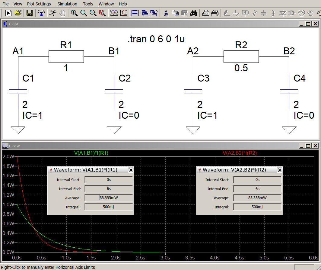

ich habe eine Frage zum Kondensatorparadoxon.
Kurz zum Paradoxon: Nimmt man zwei baugleiche Kondensatoren, der eine
auf 2V geladen, der andere auf 0V entladen und schliesst sie zusammen,
haben sie hinterher 1V. Es sind also 50% der Energie in Wärme
umgewandelt worden. Es ist unerheblich, welcher Widerstand zwischen den
Kondensatoren geschaltet ist.
Ja.

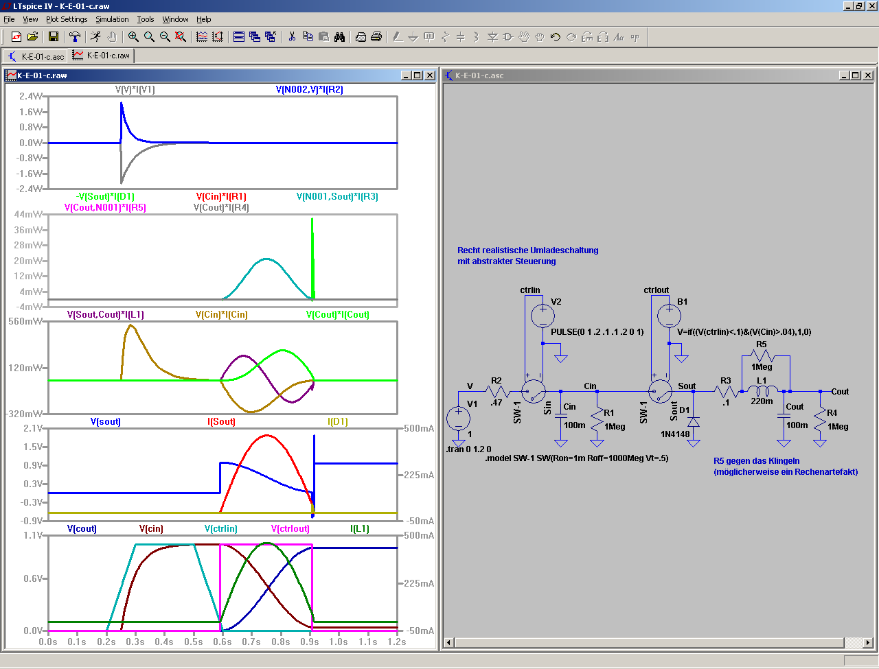

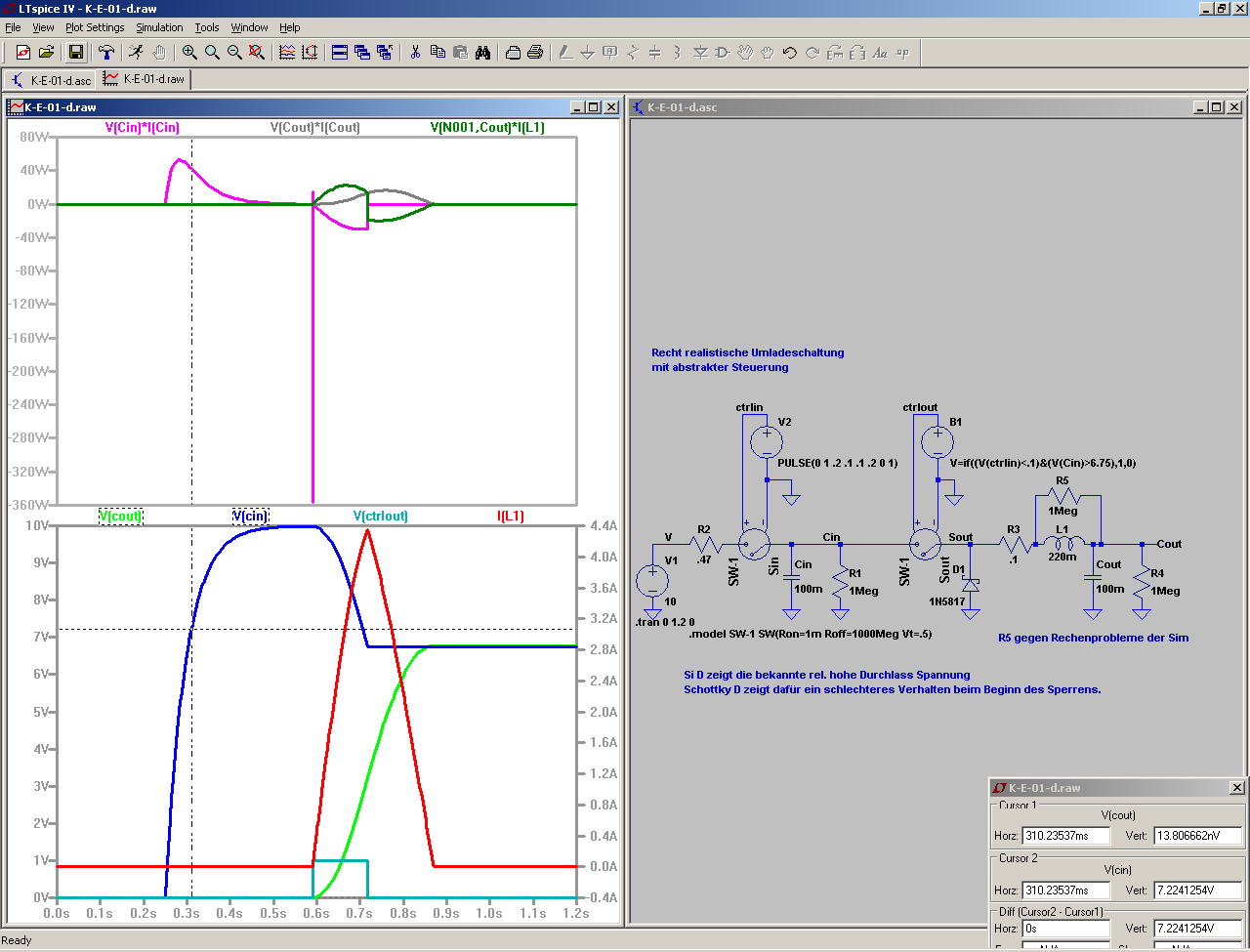

Diode + Spule.

Und Gast hat ansich recht:
wenn du (komplett unter idealen Bedingungen gesehen) an einen
Kondensator zum Zeitpunkt X eine Spule parallel schließt und wartest,
bis der Kondensator genau 0V hat und OHNE Zeitverlust die Spule zu einem
zweiten kondensator parallel schließt sowie vom ersten Kondensator
trennst, wird dieser zweite auf die Energie des ersten Kondensators
aufgeladen.
Wird in diesem Moment die Spule abgetrennt (Strom durch Spule genau 0A),
hat Kondernsator 2 die ganze Energie von Kondensator 1 erhalten.

mit einer Spule genutzt als Schaltregler geht das zu fast 100%.

Im Einschaltmoment gehen immer 50% der Energie verloren.
Man muß daher den kapazitiven Spannungsverdoppler so dimensionieren, daß
die nachzuladende Spannungsdifferenz bei jeden Takt nur sehr klein ist.
Nur dann ist ein hoher Wirkungsgrad zu erzielen.

von Harald W. (wilhelms)
Felix A. schrieb:
> Es wird erstmal nix in Wärme ungewandelt (im Idealfall). In der Praxis
> gibt es kleine Verluste durch Innenwiderstände und Beinchenwiderstände.
Das ist falsch. Während im allgemeinen solche Widerstände
vernachlässigt werden, ist das hier nicht möglich. Der
Strom würde auf das Unendliche ansteigen.
Auch dabei gehen 50% der übertragenen Energie verloren. Gegenüber
der Gesamtladung ist der Betrag natürlich entsprechend geringer.

- Am Ende wird es theoretisch (ohne nachvollziehbare Belege aus der
Praxis) mit einer Spule und einem idealen Schalter gelöst, was nichts
anderes als eine Phasenverschiebung um eben die 90° ist.

von Christian (dragony)
Das ist sachlich falsch. Das Phänomen tritt auch bei Widerständen mit
mehreren kOhm auf. Es spielt keine Rolle, ob der Vorgang in 100ms oder
100s beendet wird, die Endspannung ist identisch. (Natürlich muss man
den "Pseudomemoryeffekt" der grösseren Elkos bei der 100s Simulation
beachten!)
Du hast in deinem Beitrag die Umladungsgeschwindigkeit mit der Effizienz
in Relation gesetzt und das ist nicht der Fall.
von Sven B. (scummos)
Natürlich ist das nicht der Fall wenn du die Umladegeschwindigkeit durch
eine rein dissipative Komponente (Widerstand) beschränkst. Deshalb steht
da "u.U." und der Rest steht im letzten Absatz.
Es gibt natürlich bei jeder Umladegeschwindigkeit eine Möglichkeit die
Energie zu dissipieren, aber wenn du einen gewissen Wirkungsgrad
erreichen willst limitiert das die maximal mögliche
Umladegeschwindigkeit.

von Martin (Gast)
Man kann es ganz einfach umgehen.
Mit einem Schaltregler den Kondensator mit 2V entladen.
Der Entladestrom geht in den zweiten Kondensator mit 0V. Da im
Schaltregler kaum Energie in Wärme gewandelt wird, ist der Ladestrom
dementsprechend höher (Trafo Prinzip). Die Spannungsdifferenz ist dann
"in der Spule des Schaltreglers gespeichert"
Zum Schluss treffen sich beide Kondensatoren bei 1,41V. Da gibt es kein
Paradoxon.

Induktivität das Stromniveau dort hält, wo parasitäre Widerstände
geringe Verluste machen, kommt man auf sehr hohe Wirkungsgrade.
Schaltnetzteile und Schaltende Verstärker machen das so. Zum Spass habe
ich das einmal simuliert. Der Anhang zeigt ein recht willkürliches
Beispiel.
grüsse,
John B.

von John B. (craftsman)
Simpel hat recht:
"Aber auch bei einem Schaltnetzteil ist es ja die induktive Komponente,
die bei einem sehr niedrigen ohmschen Widerstand den Stromanstieg
begrenzt. Das müsste doch hier genauso sein."
Weiter oben ist das Umladen der Kondensatoren mit Induktivität gezeigt.
In dem Beispiel kann man imo gut nachvollziehen, was passiert, wenn die
Verluste niedrig gehalten werden.
Unter Umständen passiert das, was Peter Dannegger anmerkte:
" ... , es ensteht eine gedämpfte Schwingung."
Das passiert, wenn man die Umladung nicht steuert.
ABER
je nach dem, wann man das Umladen durch die Induktivität beendet, hat
man unterschiedliche Ergebnisse: Im oben geposteten Beispiel hat man
nahezu 100% in den anderen Kondensator geladen.
Im Anhang Sim-CP.png sieht man noch einmal diesen Fall.
Oder man hat nahezu das sqrt(.5) - fache (das ist ca 71%) der
ursprünglichen Spannung in beiden Kondensatoren.
Auf wunderbare Weise haben wir dann mehr Ladung gespeichert, als vorher
und noch fast gleich viel Energie. Die Zusätzliche Ladung zieht der
Spulenstrom nach dem Abschalten der Umladung aus dem 1. KOndensator über
die Freilaufdiode aus der Erde und lädt sie in den 2. Kondensator. Das
kann man sich im 2. Anhang Sim-CP-2.png zu diesem Beitrag ansehen.
grüsse,
John B.

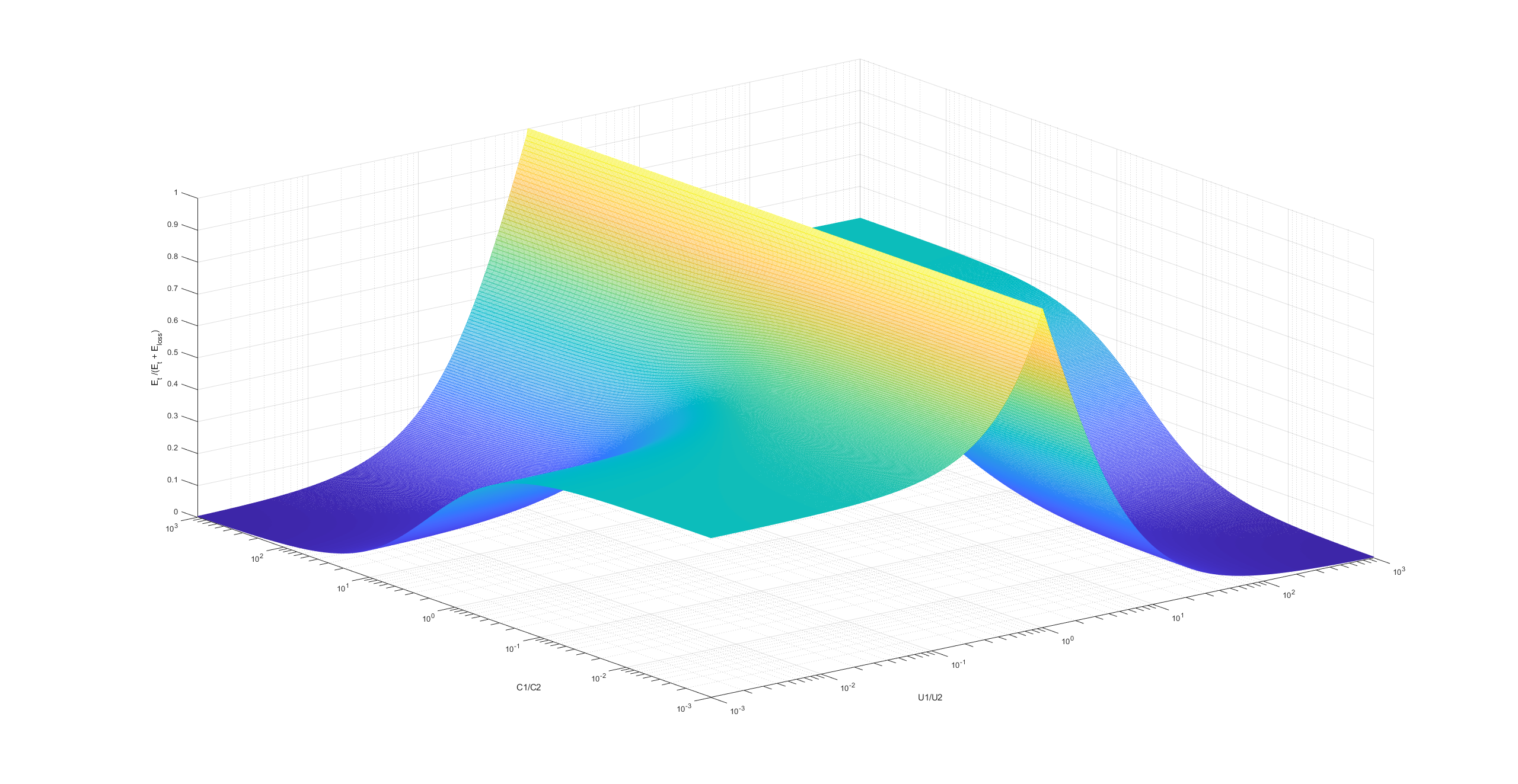

von Klaas K. (araragi)
Um die Vorurteile über Studenten des Users einen Beitrag über mir zu
bestätigen, habe ich ebenfalls mal Zeit ans Kondensatorparadoxon
verschwendet und einen 3D-Plot in Matlab dazu gebastelt, den ich euch
jetzt mal hochlade, um zu allem Überfluss auch noch diesen alten Thread
aus der Versenkung zu holen.
Dargestellt sind auf den horizontalen Achsen die Kapazitätsverhältnisse
der Kondensatoren C1 und C2 sowie das Verhältnis ihrer initialen
Spannungen U1 und U2. Auf der vertikalen Achse ist der Wirkungsgrad des
Energietransports dargestellt.
Et: Menge der Energie, die nach dem Verbinden der beiden Kondensatoren
von C1 in C2 oder von C2 in C1 fließt
Eloss: die Energie, die dabei verloren geht
Et/(Et + Eloss): Wirkungsgrad des Energietransports
Für den typischen Fall beim Kondensatorparadoxon, also C1=C2 und eine
der Spannungen null, wäre der Wirkungsgrad des Energietransports 1/3
(1/2 der initialen Energie geht verloren und 1/4 kommt im Kondensator
an).
Was am Graph zu sehen ist:
- Bei sehr kleinen Spannungsunterschieden geht nur wenig Energie
verloren.
- Ist die Kapazität des Kondensators, der aufgeladen wird, sehr viel
kleiner, pendelt sich der Wirkungsgrad bei großen Spannungsunterschieden
bei 0,5 ein.
- Hat der Kondensator mit der wesentlich höheren Spannung zugleich die
wesentlich kleinere Kapazität, geht der Wirkungsgrad des
Energietransports gegen null.
Verbindet man zwei Kondensatoren unterschiedlicher Spannung, schließt
man im Grunde ja die Kapazität der Reihenschaltung, die sie zusammen
bilden, kurz. Die in der Kapazität der Reihenschaltung von C1 und C2
enthaltene Energie entspricht also dem Energieverlust beim Verbinden der
Kondensatoren.
Will man also die Energie eines kleinen, auf hohe Spannung geladenen
Kondensators in einem großen Kondensator speichern, geht bei direkter
Verbindung fast alles verloren.
Das bedeutet bspw., dass bei einem Umrichter mit RC-Snubber an einer
Halbbrücke nach dem Schwingungsausgleich zwischen dem kleinen
Snubber-Kondensator und dem großen Zwischenkreiskondensator fast nichts
von der Energie des Snubberkondensators im Zwischenkreiskondensator
landet, es geht fast alles verloren. Ob Snubber oder kein Snubber, die
in der Streuinduktivität des Zwischenkreises gespeicherte Energie geht
beim Abschaltvorgang also immer verloren.

Ja genau, warum hat das noch keiner simuliert? Ich hab's mal getan:
Von zwei Kondensatoren mit jeweils 2F ist einer initial mit 1V geladen,
d.h. die in ihm gespeicherte Energie beträgt 0,5·2F·(1V)²=1J. Die beiden
Kondensatoren werden mit einem Widerstand verbunden, einmal mit 1Ω und
einmal mit 0,5Ω. Nach 6s hat sich die Ladung praktisch gleichmäßig auf
die beiden Kondensatoren verteilt.
Das Diagramm zeigt den zeitlichen Verlauf der Verlustleistung in den
Widerständen. Die in Wärme umgesetzte Energiemenge ist das Integral der
Verlustleistung über die Zeit (also die Fläche unter den Kurven) und
beträgt in beiden Fällen 500mJ, also genau die Hälfte der ursprünglichen
Energie.
Ändert man den 1Ω-Widerstand in 1nΩ (was einem idealen Leiter schon
recht nahe kommt), erhöht dies zwar die Verlustleistung zum Zeitpunkt
t=0 von 1W auf 1GW, die in Wärme umgesetzte Energie beträgt aber immer
noch 500mJ.
