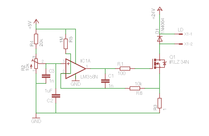

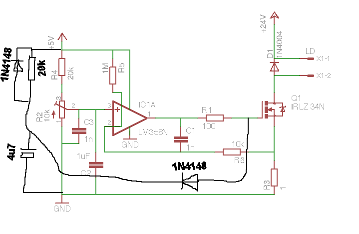

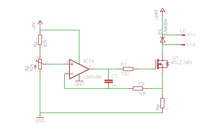

ich bastle gerade an einer Konstantstromquelle für eine Laserdiode. Auf
einem Steckbrett baute ich die KSQ aus dem Artikel "Konstantstromquelle
mit Operationsverstärker und Transistor" nach, nur mit dem MOSFET IRLZ
34N.
Leider sind meine Kenntnisse der Elektrotechnik als Maschinenbauer
begrenzt, und so vernichtete ich schon eine Laserdiode:( Bevor die
nächste gegrillt wird, wollte ich lieber nachfragen, ob die Schaltung
für das Betreiben einer Laserdiode überhaupt in Frage kommt.
Den Strom stelle ich über einen Spannungsteiler am +Eingang des OP's mit
einem Poti auf 100 mA ein. Die gegrillte Laserdiode vertrug laut
Datenblatt über 200 mA. Nach dem Einschalten blinkte die LD kurz stark
auf (als Laser) und verabschiedete sich sofort. Jetzt habe ich nur noch
eine rote LED :(
Eine Zweite LD in meinem Besitz verträgt etwas mehr Strom (>1000mA).
Wenn ich diese LD anschließe, blitzt sie auch nur kurz als Laser auf und
brennt als LED weiter. Und das immer wieder wenn ich die LD anschließe.
Einmaliges aufblitzen als Laser und weiter leuchten als LED.
Hat jemand vielleicht einen Tipp für mich?

von Falk B. (falk)
@ Rainer S. (rainer_mbau)
Ja. Aber zum Testen nimmt man erstmal KEINE Laserdiode sondern einen
Ersatz! Man schalte genügend Dioden (2-3) in Reihe, die haben in etwa
soviel Flußspannung wie deine Laserdiode. Damit kann man testen.
>eine rote LED :(
Laserdioden sind SEHR empfindlich gegenüber Überstrom!
Hört auf mit solchen Dingen so rumzubasteln.
Du hast im Aufbau einen Fehler. Den musst du finden. Nimm die genannten
Erstatzdioden, schalte ein Multimeter mit Strommessung in Reihe und such
den Fehler. Siehe Fehlersuche.

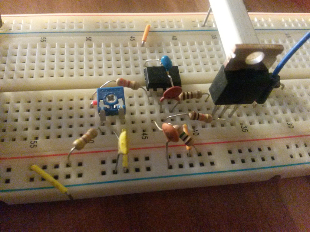

von Rainer S. (rainer_mbau)
Hallo Falk,
vielen Dank für die schnelle Antwort.
Den Aufbau habe ich schon oft überprüft. Und für die ersten Versuche
schaltete ich drei einfache Dioden in Reihe. Alles lief/läuft ohne
Probleme, Strom Passt! Deswegen kann ich das ganze auch nicht verstehen.
Kann es sein, dass im Einschaltmoment eine Strom/Spannungsspitze die
Laserdiode zerstört hat. Läßt sich das irgendwie Messen?
Danke und Gruß
Rainer

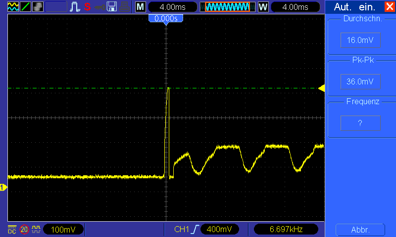

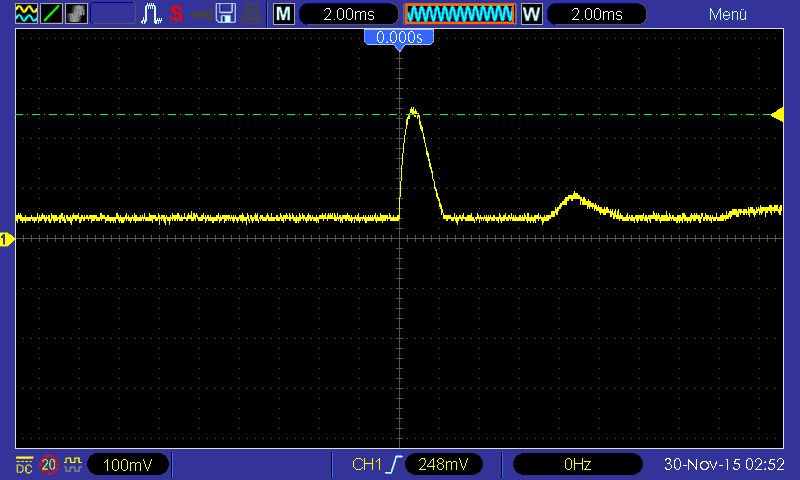

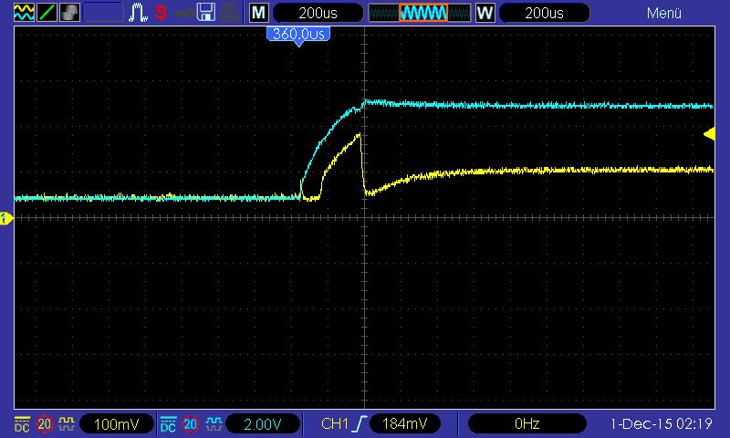

Falk B. schrieb:
> Mit einem Oszilloskop, genauer, einem Digitaloszilloskop.
Hab ich hier stehen, aber leider keinen Funktionsgenerator um einen
Impuls zu simulieren.
Harald W. schrieb:
> Normalerweise wird der Strom von LDs über die eingebaute Laserdiode
> geregelt.
Du meinst die Monitordiode?
Harald W. schrieb:
> Irgendwie finde ich es schon seltsam, wenn man zur Regelung von
> teuren Laserdioden uralte Billig-OPVs nimmt. Oder nimmst Du
> Ausschussdioden aus Laserpointern?
Die gegrillte Laserdiode stammt aus einem DVD-RW, die hoffentlich noch
funktionsfähige Blaue LD ist gekauft (osram pl tb450b).
Welcher OPV wäre besser geeignet?
Sehe gerade das der Schwellstrom der blauen LD 200 bis 300 mA beträgt.
Somit konnte die nicht mit 100 mA richtig funktionieren. Aber das
anfängliche aufblitzen deutet auf einen Strompuls hin, oder?
läßt sich dieser irgendwie begrenzen?
Danke und Gruß
Rainer
von Helmut S. (helmuts)
Wenn du nur 100mA benötigst, dann nimm einen 4,7Ohm Widerstand statt
0,1Ohm. Außerdem machst du am besten in die Drain-Zuleitung noch einen
Widerstand hinein damit bei den 100mA nur noch 1V am Mosfet abfällt.
Damit hast du auch während dem hochlaufen der Stromversorgung
automatisch eine Strombegrenzung.
Falls das immer noch nicht zur Strombegrenzung reicht dann mach eine
zusätzliche Strombegrenzung mit einem NPN-Transistor(Emitter->Masse,
Basis->mit 100Ohm an Source vom Mosfet, Kollektor->Gate vom Mosfet.
Widerstand 4,7Ohm zwischen Source und Masse. Der Transistor zieht dann
automatisch bei 0,7V das Gate herunter und begrenzt so den Strom.
Imax = 0,7V/4,7Ohm

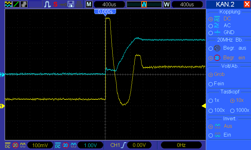

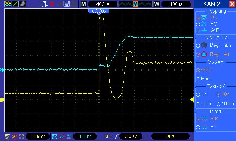

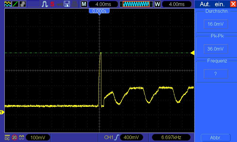

von Daniel R. (daro6)
Dann schau dir doch einmal die Shunt-Spannung im Einschaltmoment an.
von Falk B. (falk)
Der OPV ist schon OK.
Möglicherweise prellt die Versorgungsspanung beim Einschalten. Das kann
komische Effekte erzeugen.

von Achim S. (Gast)
eine Gefahrenquelle: wenn das Poti "kratzt" springt kurzzeitig die
Eingangsspannung des LM358 nach oben (und der OPV reagiert, indem er den
Strom hochfährt). Ein kleiner Kondensator am Schleifer des Potis gegen
Masse hilft dagegen.
Ansonsten dürfte dein Hauptproblem wohl wirklich das undefinierte
Einschaltverhalten sein. Sorg irgendwie dafür, dass der Strom langsam
auf den gewünschten Wert hochgefahren wird. Das Einschaltverhalten
deines Netzteils kann dir das Leben schwer machen, ohne eine Oszimessung
wirst du dem schwer auf den Grund gehen können. Evtl. darfst du die
Versorgung des OPV und der Laserdiode nicht gleichzeitig einschalten
sondern musst dem OPV vorher Zeit geben, sich "einzuschwingen", und dann
langsam die Spannung an der Laserdiode hochfahren.
Es kann durchaus auch sein, dass deine Schaltung noch insgesamt schwingt
(aufgrund Induktivitäten im Lastkreis). Das lässt sich durch eine
passende Dimensionierung beheben, aber auch dazu brauchst du zur Analyse
ein Oszi.
Der von Helmut vorgeschlagene Widerstand in Serie zur Diode könnte dir
helfen, die nächsten Untersuchungen durchzuführen, ohne dass jedesmal
eine Laserdiode hopps geht.
von Wolfgang (Gast)
Dein Shunt (R2) für die Strommessung ist so klein, dass dort bei 100mA
gerade mal 10mV abfallen. Wenns ungünstig kommt, kann die Offsetspannung
des OP schon mal 7mV betragen. Und ich bezweifle mal, dass der OP so
dicht an der unteren Versorgungsspannung überhaupt vernünftig arbeitet.
p.s. Je nach Eingangsschaltung wird dein Poti für den Sollwert dann auch
ganz am Ende der Bahn rumkratzen.
von Falk B. (falk)
@ Wolfgang (Gast)
In der Tat.
Doch, das kann der LM358.
von Falk B. (falk)
Und vor allem. Wie sieht deine GESAMTschaltung aus? Das Bild oben ist
nur ein Teil, es fehlt die Sollwertvorgabe und Stromversorgung. Poste
einen gescheiten Schaltplan und ein Bild vom realen Aufbau unter
Beachtung der Bildformate.
Vielen Dank für Eure Unterstützung.
In der Tat entspricht der Schaltplan in meinem Bild nicht ganz der
Realität. Eingebaut ist ein 1 Ohm 5W Shunt, Sry!
Ich schmeiße gleich mal Eagle an und kritzle genau meinen Aufbau.
Rainer

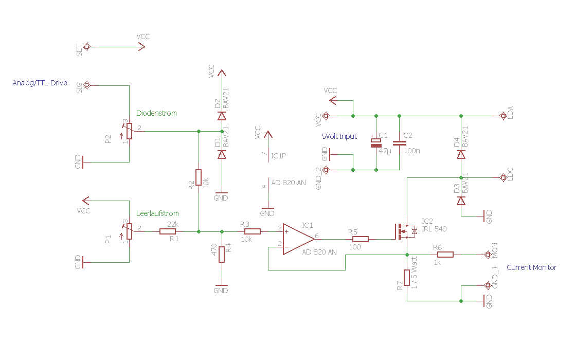

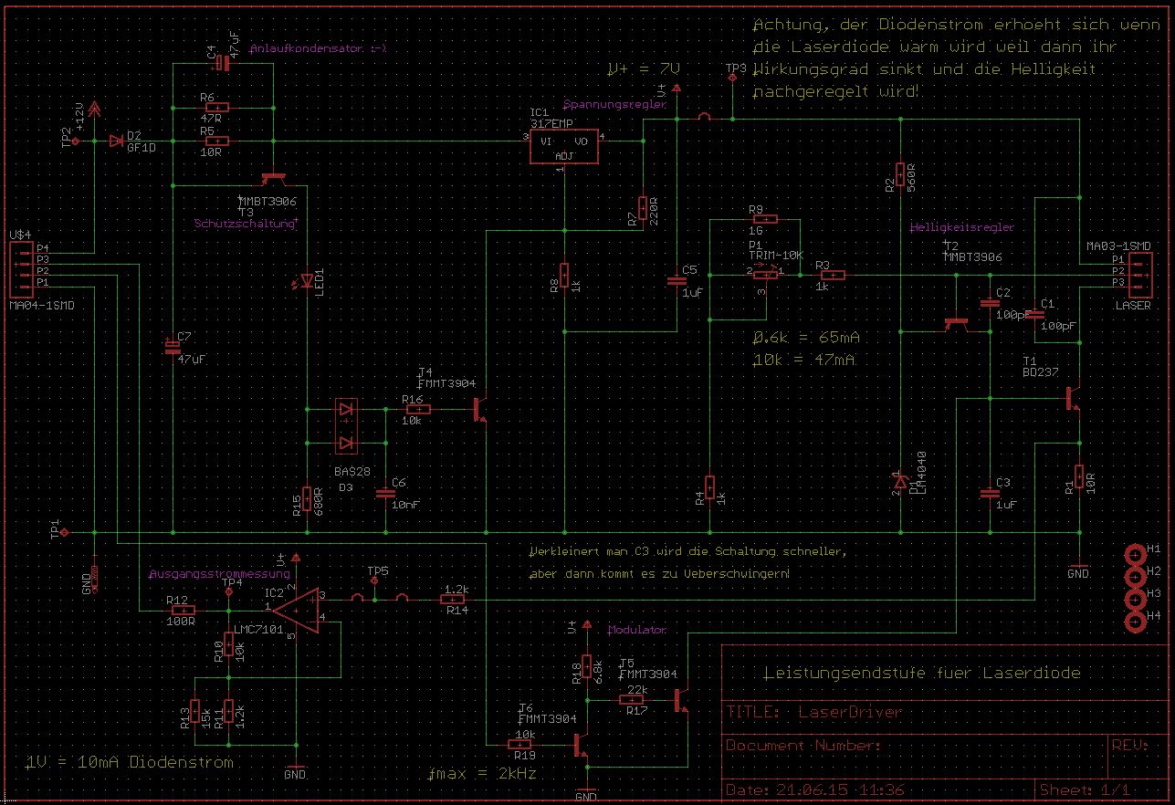

von Olaf (Gast)

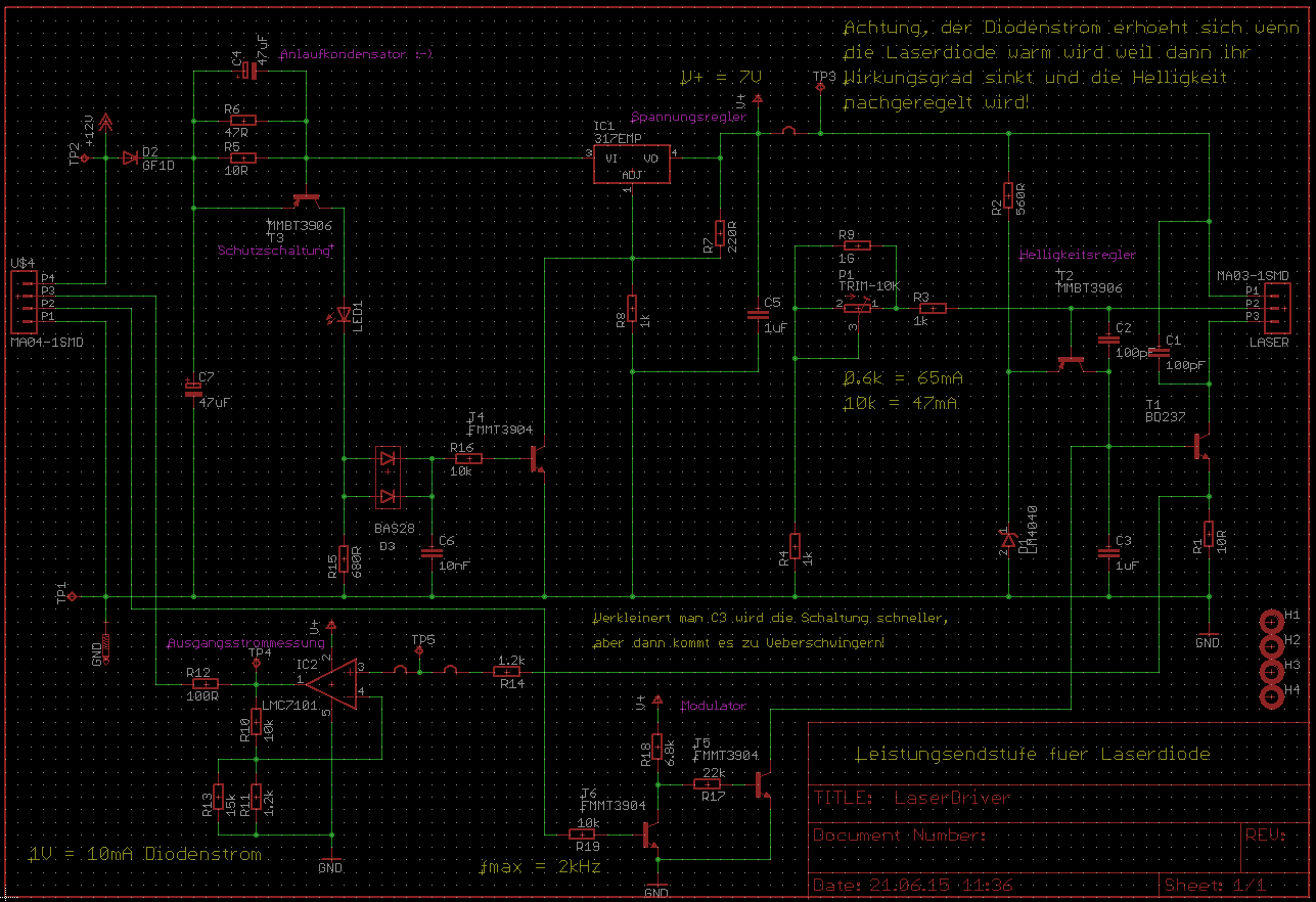

Im Anhang mal eine Schaltung wie ich sie verwende. Sie funktioniert mit
roten Laserdioden sehr gut, bei 405nm Dioden hat die Schutzschaltung
wegen der anderen Spannungslage ein Anlaufproblem. Ich starte sie
derzeit indem ich kurz mit der Pinzette einen Kondensator ueberbruecke.
Danach funktioniert sie gut, auch der Modulator klappt.
Verbesserungen ueberlasse ich dem geneigten Leser als Hausaufgabe. :-)
> Eigentlich soll später eine 3 Watt Laserdiode in einer kleinen
> Portalfräse Gravirarbeiten auf Holz durchführen.
Dann willst du ja deine Diode noch modulieren. Das hebt deine Ansprueche
auf ein ganz neuen Level was Genauigkeit und Ueberschwinger angeht.
> Somit ist eine (so) exakte Stromregelung nicht notwendig.
Du wirst noch staunen was da so notwendig ist.
Olaf
Anbei mein Schaltplan.
Ist damit das Ein -und Ausschalten der Diode durch den Controller
gemeint, wenn er den (CNC)G-Code abarbeitet?
Ich baue alles nochmal sauber auf und versuche den Einschaltmoment mit
dem Oszi zu erfassen.
Rainer
von Falk B. (falk)
@Rainer S. (rainer_mbau)
Deine Laserdiode ist verpolt. Dein Plan ist unvollständig. Wo kommen die
5V her? Wenn da 2 getrennte Quellen im Spiel sind macht das Probleme.
Edit. Ach neee, die Diode soll wohl eine Freilaufdiode sein. Naja,
schaden kann sie nicht. Wozu aber 24V Versorgung für die Laserdiode, die
nur ein paar Volt Flußspannung hat?
Die 5 Volt liefert eine 7805 Schaltung welche auf einer gesonderten
Platine aufgebaut ist. Die Schaltung regelt die 24 Volt auf 5 Volt.
Somit werden sowohl die 5 Volt, als auch die 24 Volt von der selben
Spannungsquelle geliefert.
Und die 24 Volt, weil ich leider keine andere Spannungsquelle habe.
Rainer
von karadur (Gast)
Hallo
deine 5V am OP sind nicht gut.  Durch den Strom im Shunt wird die Source
angehoben. Ob dein FET dann noch genug Gatespannung bekommt ist
fraglich.
In meinen Schaltungen hängt der Laser zwischen 5V und Stromquelle, der
OP an +/- 15V.

von Falk B. (falk)
OK.
Hmm, damit verheizt du aber MASSIV Wärme im MOSFET.
Pack mal 1uF oder so an den +Eingang vom OPV gegen Masse, das verzögert
das Ansteigen der Spannung dort.
Leg einen Widerstand von 1M vom - Eingang nach +5V.
von Falk B. (falk)
@ karadur (Gast)
>fraglich.
Das reicht hier, denn der MOSFET ist ein Logic Level Typ.

von Thomas B. (thombde)
Hallo Olaf
Eine Frage zu Deinem Schaltplan.
Die Eingangsbeschaltung mit T3 regelt ja schon bei 70mA runter.
Wenn T4 voll durchschaltet liefert der LM317 doch nur max. 1,2V.
Den Rest macht die Monitordiode über T1,T2 ?
Oder habe ich da einen Denkfehler?
MfG
Thomas
Ich habe die Schaltung noch einmal neu mit den Tipps von oben aufgebaut
und mit dem Oszi die Spannung am Shuntwiderstand im Einschaltmoment
aufgenommen. Es gibt immer eine Spannungspitze am Anfang (Bild im
Anhang).
Lässt sich das verhindern?
Danke und Gruß
Rainer

von Falk B. (falk)
>Anhang).
Und deine Quelle schwingt . . . 8-0

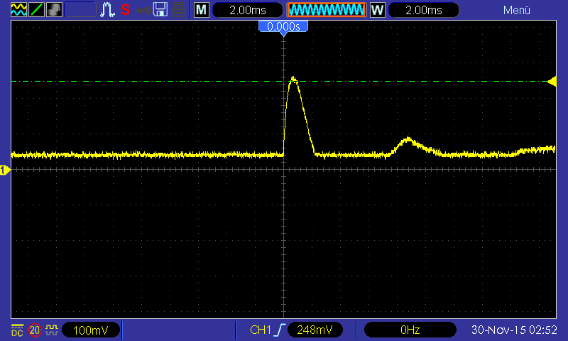

Aber der Peak beim einschalten ist nur 36mV?
Edit:
Messe doch mal den Strom (Peak)
Hab den Fehler für das Schwingen gefunden. Es war der Kondensator C2.
Ohne ihn sieht das Ganze etwas besser aus. Aber der Anfangsschwinger ist
geblieben.
Danke und Gruß
Rainer
Der ist etwa 250 mV. Ob das schlimm ist, kann ich nicht beurteilen.
Wüsste nicht wie das gehen soll. Den Strom kann ich nur berechnen. Wie
kann ich den Strom im Einschaltmoment messen?
Danke und Gruß
Rainer
von Falk B. (falk)
Glaub ich nicht. Ausserdem vermisse ich Entkoppelkondensatoren für
deinen OPV und die 24V.
https://www.mikrocontroller.net/articles/Kondensator#Entkoppelkondensator
von Wolfgang (Gast)
Rainer S. schrieb:
> Wie kann ich den Strom im Einschaltmoment messen?
Grob, indem du die Spannung über deinem Shunt R3 misst. Damit kriegst du
nur kapazitive am FET nicht zu fassen.

von Falk B. (falk)
>Ja, Du hast recht. Manchmal schwingt das Ding und manchmal nicht.
UHHH!!! SCHLECHT!!!
> Aber
>nicht die Quelle selbst, die 5 Volt sind sauber.
Glaubst du.
> Aber nach dem
>Spannungsteiler, dierekt am + Eingang schwingt das Ding.
Wenn ein rein passiver Spannungsteiler schwingt, gehen bei mit 10 rote
Lampen an!!!
>Am 7805 habe ich 100uF und 100nF. Jetzt habe ich 100nF zusätzlich am OP
>und 470 low ESR an den 24 Volt platziert.
>Aber keine Änderung am + Eingang
Da stimmt was nicht. Ich tippe auf einen vergurkten Aufbau. Poste ein
Bild vom Aufbau.
Du hast das Gerät auf dem Steckbrett aufgebaut?
Mache die Kabel und Steckbrücken so kurz wie nur möglich.
Vielleicht liegt es daran.
Oder mache mal ein Foto.
Schönen Abend noch.
Thomas
Edit:
Ops,
Falk war schneller :)
von Olaf (Gast)
> Naja, den Anlaufschutz hast Du ja in deiner Schaltung auch drin.
> Der zieht beim einschalten erst mal den LM317 runter.
Ja, ich gebs zu. Die ist aus Angst da drin. :-) Die Schaltung den Strom
wenn die Diode warm wird um die Helligkeit konstant zu halten. Das ist
vielleicht nicht so guenstig wenn man mal den Kuehlkoerper nicht richtig
montiert hat...
Ob es wirklich was bringt muesste man ausprobieren, es koennte sein das
die Laserdiode schneller ist. Ich hab meine Schaltung mit verschiedenen
Dioden probiert, zuerst 780nm aus einem alten CD-Player, dann eine rote
aus einem DVD und am Schluss eine 50mW mit 405nm. Also von umsonst nach

Das "Schwingen" deiner Messung besteht aus Spannungseinbrüchen, die im
10ms Takt kommen. (Wenn du deine Zeitablenkung am Oszi auf genau 5ms
statt den "krummen" Wert 4ms einstellen würdest, könnte man das genau
sehen, aber die Zeit sollte ungefähr hinkommen.)
10ms können natürlich auch Zufall sein, aber es riecht nach einem
grundsätzlichen Problem deines Netzteils. Wenn die Siebelkos ihren
Dienst nicht mehr tun, hat man gerne mal solche Einbrüche im 100Hz Takt.
Kannst du mal eine Oszi-Aufnahme der Versorgungen hier einstellen?
Einmal die 24V und einmal die 5V. Möglichst beide mit Belastung (also
mit ordentlichem Stromfluss durch die ehemalige Laserdiode).
Ihr hatten 100% recht! Mein kleines Netzteil schwingt!
Jetzt habe ich ein 7,4 Volt LiPo angehängt und es sieht gleich besser
aus.
Leider ist der erste Schwinger immer noch vorhanden. Anbei ein Bild im
Einschaltmoment. In Blau sind die 5 Volt nach dem 7805 zu sehen. In Gelb
die Spannung am Shunt.
Hat vielleicht jemand einen Tipp für mich wie ich den Überschwinger in
den Griff bekommen kann?
Danke und Gruß
Rainer
von Falk B. (falk)
Was für ein Gurkenteil hast du denn da?
Hast du den Kondensator wieder am Poti?
Wir warten imer noch auf ein Bild von deinem Aufbau.
Sorry, glatt vergessen.
Aber da ist nicht so viel zu sehen.

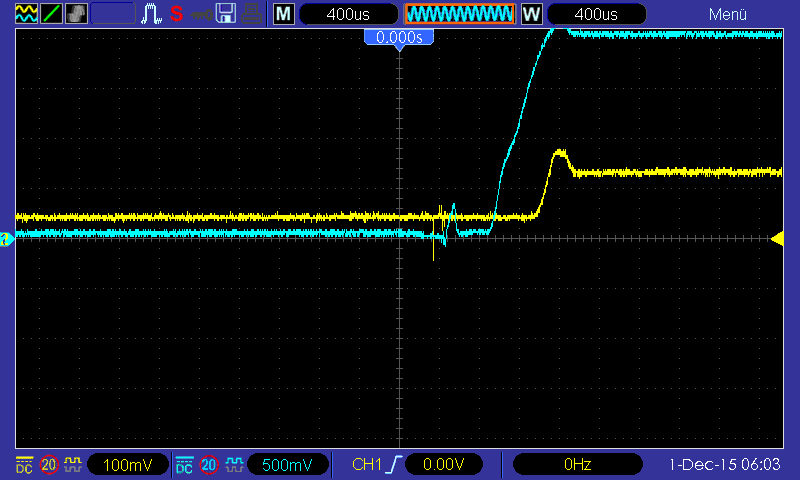

von Falk B. (falk)
Man könnte mit einer RC-Kombibantion das Gate des MOSFETs "hart"
ausbremsen, zumindest für 1ms, dann ist der Einschaltpuls weg.
Siehe Anhang (ist nicht schön, ich weiß)
Ehrlich gesagt sind mir die Kabel zu den 6 Dioden (Dummy) zu lang.
Und an dem 7805 vermisse ich das kleine “C“, auch dann wenn der Strom
vom LiPo kommt. Aber vielleicht täusche ich mich.
MfG
Thomas
Edit:
Denke an den Dropout (7,4V-5V)
Edit2:
Ich glaube das kleine "C" ist drin.
Hat sich hinterm Kabel versteckt, sorry :-)
Wolfgang schrieb:
> Das kann aber nur etwas nützen, wenn das "Anklemmen des LiPo" nicht von
> einem mehrere 10ms-Bereich langen Einschaltprellen begleitet ist.
Verstanden.
Die LD wird voraussichtlich auch in einiger Entfernung zum Treiber
verbaut.
Die verstecken sich hinter den beiden roten Kabel, direkt am 7805.
Danke und Gruß
Rainer
Eingebaut, aber keine Besserung, ganz im Gegenteil der schwingt jetzt
einige Male bis er sich einpendelt. Im angehängten Bild sieht man Gelb
die Spannung am Shunt und Blau die Spannung am Gate.
Ich überlege mir morgen etwas vernünftiges zum Einschalten.
Vielen dank für die Hilfe.
Rainer
von Falk B. (falk)
Da stimmt irgendwas nicht. Die Spannung am Gate geht langsam hoch und
der Sourcestrom soll dermassen schwingen? Ich glaube da gibt es ein
Meßproblem. Wie misst du? Nutzt du Tastköpfe? Wo ist deine Masse
angeklemmt?

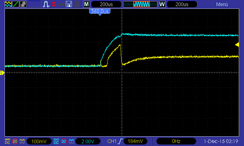

Ich benutze die Standardtastköpfe des Oszis.
Falk B. schrieb:
> Wo ist deine Masse
> angeklemmt?
Die Masseklemme ist einfach an der gemeinsamen Masse am Steckbrett
angeklemmt. Das war wohl keine gute Idee, oder? Je nach dem wo ich die
Masse Klemme befestige bekomme ich ein etwas anderes Ergebnis. Damit
meine ich linke oder rechte Massenleiste am Steckbrett. Wenn ich die
Masse beider Tastköpfe direkt am anderen Ende des Shuntwiderstandes
anklemme, sieht das Ergebnis etwas anders aus (siehe Anhang).
Rainer
von Falk B. (falk)
Eigentlich schon. Aber wenn du Pech hast und an der falschen Stelle die
Masse anklemmst, misst du den Ladestromstoß der Elkos auf deinem Board.
Uhhh.
Das sieht schon brauchbar aus.

Rainer
Hallo Zusammen,
ich bin an dem Thema noch drann und habe jetzt einen Treiber
zusammengelötet, den ich bei den Laserfreaks gefunden habe (Schaltplan
im Anhang).
http://laserfreak.net/forum/viewtopic.php?p=129918#p129918
Eigentlich unterscheidet er sich im großen und ganzen nicht sonderlich
von dem Standard, also meinem Ursprungsplan. Ledeglich der OP ist etwas
teuerer (Faktor 12) :(
Diese Schaltung hat nahezu keinen (2 mV bis 10 mV) Überschwinger im
Einschaltmoment.
Liegt es also doch am billigen LM358? Ist der LM358 einfach zu langsam?
Danke und Gruß
Rainer
von Jens W. (jensw)
das liegt an deinem LM358. Der ist nicht zu langsam, sondern der
Eingangsspannungsbereich passt bei dir nicht. Im Datenblatt wird die
Common Mode Input Range zwar ab 0V angegeben, aber das stimmt nicht.
Einige mV brauchst du schon, dass der richtig arbeitet. Gerade bei
Strommessungen ist das übel.
Der AD820 ist ein echter Rail-to-Rail OP. Der kommt mit deiner kleinen
Spannung am Eingang aus.
Der Überschwinger kommt zustande, da du die Kapazität von deinem Fet
erst laden musst.
Ein Problem bei deiner Stromquelle ist, dass du das mit einem FET
machst. Das ist ein Spannungs-gesteuertes Bauteil. Dazu kommt die große
Steilheit des Fets. Das heisst bei kleinen Spannungsänderungen am Gate
hast du gleich eine große Stromänderung im Drain.
Du kannst jetzt entweder deine Schaltung auf einen Bipolartransistor
umbauen (Strom-gesteuert) oder den Widerstand R7 deutlich vergrößern
(dann ist die gesamte Steilheit der Schaltung kleiner).
Ich habe einen Lasertreiber in meinem UV-Laserdrucker drin und moduliere
den mit 10kHz. Der Strom durch den Laser liegt bei bis zu 1A. Die
Überschwinger sind nur 100ns lang und liegen auch nur bei 100mA. Das
verkraftet die Diode problemlos. Die Schaltung habe ich hier auch schon
gepostet. Schau einfach mal rein.
Gruß, Jens
> erst laden musst.
Aber das ist doch unabhängig vom OP, ob es der AD820N oder LM358 ist,
die Kapazität muss geladen werden?

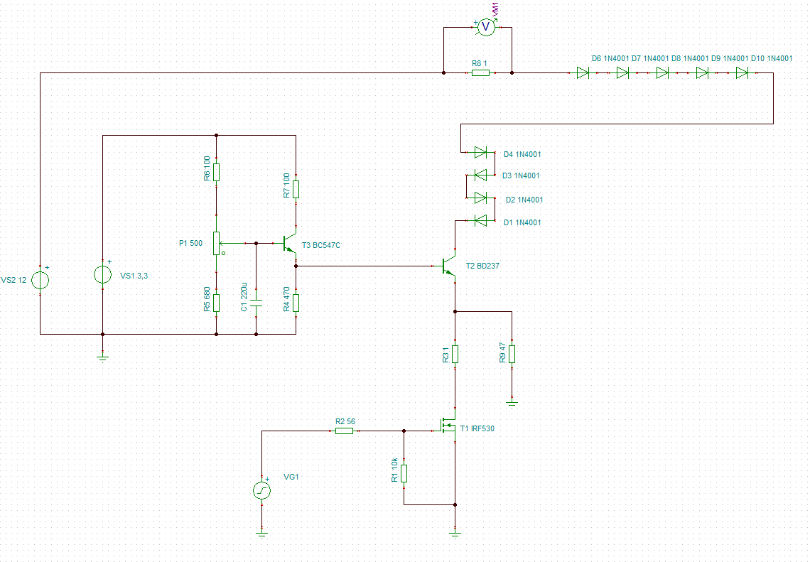

Vielen Dank, hab ich gefunden. Leider verstehe ich die Schaltung nicht
wirklich (Schaltplan im Anhang). Dient der Teil um Transistor Q1 als
Referenzspannung für die Emitterstrecke an Q2? Und wozu die 4 Dioden, um
die 12 Volt etwas zu reduzieren und den Transistor zu schonen? Und
welche Aufgabe hat R10?

von Jens W. (jensw)
genau das ist die Schaltung.
Du hast es schon erfasst. Die Bauteile um Q1 erzeugen eine
Referenzspannung mit der Q2 arbeitet. Dioden genau dafür wie du vermutet
hast.
Die Modulation brauche ich für den Drucker. Das ist bei dir nicht nötig.
Aber auch beim Ein- und Ausschalten muss die Schaltung gut
funktionieren.
Der Vorteil dieser Schaltung ist die Einfachheit und es ist schon fast
egal welche Transistoren du verwendest. Was die Bastelkiste her gibt.
Hauptsache Q2 kann den Strom.
Der Trick an der Schaltung ist R10.
Wenn du den Laser aus haben willst reicht es meißtens aus den Strom
unter den Schwellstrom abzusenken. Dann arbeitet die Laserdiode als LED.
R10 ist dazu da, dass immer ein Ruhestrom fließt. So wird Q1 nicht
gesättigt (er bleibt im Linearbetrieb) und genau dadurch ist die
Schaltung so schnell. Die Werte von R10, R6 und C9 muss man natürlich an
die jeweilige Laserdiode anpassen. So wie sie da dimensioniert ist
arbeitet die Laserdiode mit etwa 1A.
Zum Testen und Einstellen habe ich 5 1N4007 Dioden in Reihe geschalten.
Funktioniert prima und ist sehr robust.
Wenn die Ströme dann passen kannst du den Laser problemlos anschließen.
Gruß, Jens

Ich dachte eine KSQ mit OP und Transistor, oder NMOS hält den Strom
konstant, unabhängig von der Last, also dem Lastwiderstand. Und zwar
weil der OP die Spannung am -Eingang an die Spannung vom +Eingang
anpasst. Diese Spannung muss dann ebenfalls am Shunt abfallen. Aber
keine Schaltung die ich bis jetzt gefunden habe schafft das. Sobald ich
die Last ändere, ändert sich immer der Strom. Und Die Spannung am Shunt,
bzw. -Eingang entspricht nie der Spannung am +Eingang.
Es folgen zwei Messungen mit unterschiedlichen Lasten. Aufbau entspricht
dem im Anhang, nur mit 5 Volt statt der 24 im Schaltplan.
Beispiel mit 10 Ohm Last:
+Eingang 0.27 V
-Eingang 0.21 V
Ausgang 4.16 V
Shunt 0.11 V
Strom an der Last 105 mA
Beispiel mit 20 Ohm Last:
+Eingang 0.27 V
-Eingang 0.15 V
Ausgang 4.21 V
Shunt 70 mV
Strom an der Last 82 mA
Ist das normal, oder habe ich es gänzlich falsch verstanden?
Danke und Gruß
Rainer
von M. K. (sylaina)
5 V sind als Versorgung für den LM358 etwas knapp bemessen (der kommt
nur dicht ans untere Rail ran, ans obere Rail kommt er nur bis auf
wenige Volt heran). Damit kann der LM358 das Gate des IRLZ34N nicht
vernünftig ansteuern (oder anders gesagt: du bist an der Grenze).
Gib dem LM358 einfach mal etwas mehr Spannung. Ich hab den auch schon
als Stromsenken-OPV benutzt und eigentlich regelt der schon recht
vernüftig…aber halt nur wenn er auch genug Power zum regeln hat.

Auf dem Steckbrett aufgebaut? Auch so etwas kann zu merkwürdigen
Effekten führen (wegen ausgeleierten Kontakten). Besser ist es einen
Testaufbau auf Lochrastplatinen zu machen. Und schwingen tut auch nix
(mit dem Oszi geschaut?)
Für die Schaltung mit dem OP AD820 habe ich eine Platine geätzt und
zusammengelötet. Der Laser funktioniert damit auch. Länger als für 10
Sekunden hatte ich ihn bis jetzt aber nicht an. Wenn ich aber anstatt
der Laserdiode einen kleinen Wiederstand einbaue, ändert sich der Strom
gravierend.

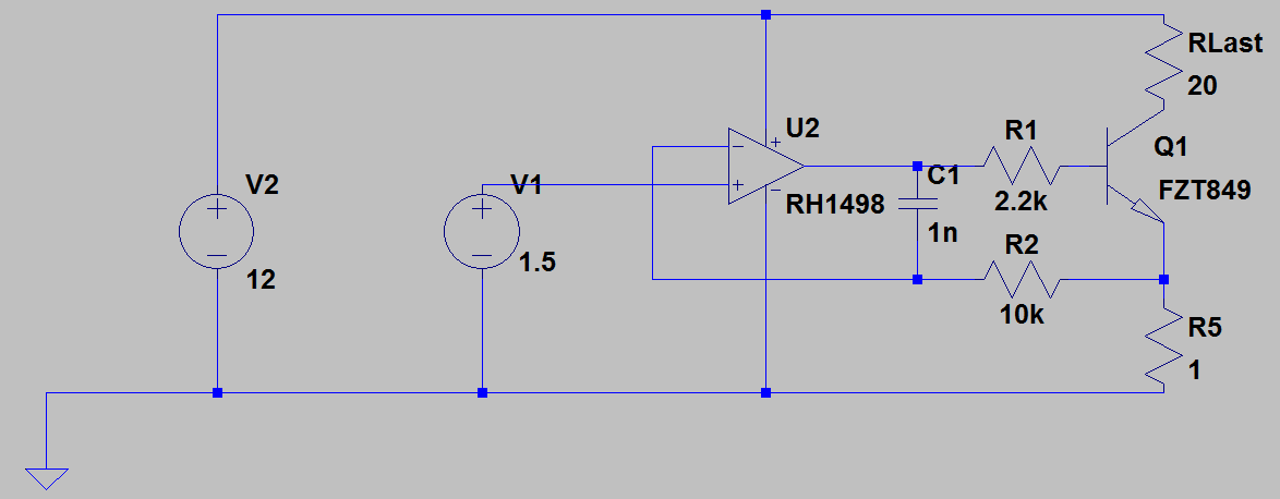

Anbei eine 0815 Schaltung die ich simuliert habe.
Jens schrieb:
> Bei meiner Schaltung ist der Strom nicht lastabhängig.
Ich baue sie gleich in LTSpice auf, vielleicht hatte ich einen Fehler
auf dem Steckbrett.
Danke und Gruß
Rainer
von Jan K. (madengineer)
Kann es vielleicht sein, dass dein Widerstand zu groß ist?
Der eingestellte Strom bei der angehängten Schaltung ist
1,5V/1R = 1,5A
Mit der 12V Versorgung und dem 20R Lastwiderstand sind aber nur maximal
0,6A möglich. Und an der CE-Strecke verlierst du auch etwas Spannung.
> 0,6A möglich.
Jens, ich danke Dir :)))) Jetzt hat es klick gemacht.
Ich habe den maximal möglichen Strom, der durch den Lastwiederstand
bestimmt wird (zum größten Teil), nicht beachtet. Alles unterhalb des
max. Stroms ist stabil.
Danke, danke, danke.

von Jens (Gast)
Poste mal die Simulation von der Schaltung (die von mir). Mir scheint,
dass da noch ein Fehler bei dir ist.
Oder sprichst du vom Aufbau?
Du kannst gerne mal Bilder von allen Schaltungen machen.
Aber vor allem die, an der du grad dran bist.
Gruß, Jens

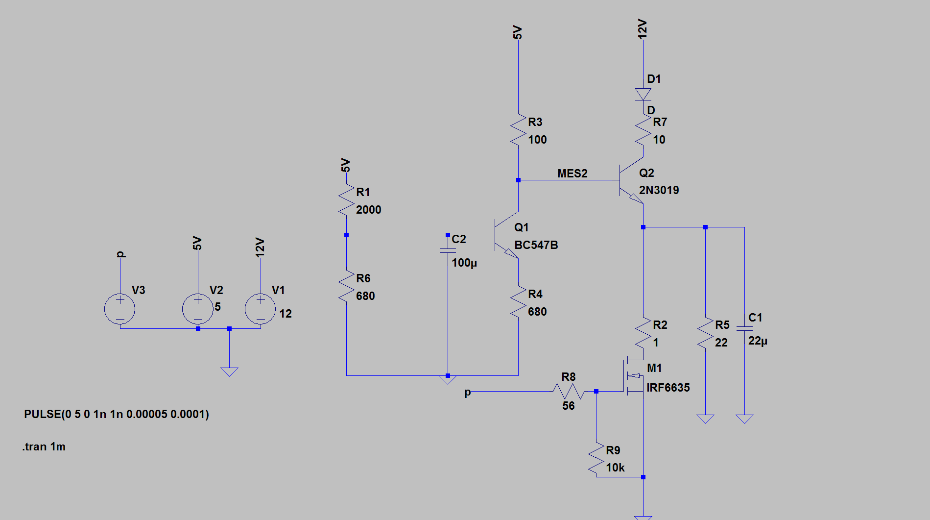

Hatte wieder etwas Zeit und beschäftigte mich wieder mit deinem
Schaltplan. Aber so richtig verstehe ich ihn nicht :(
Ich habe etwa dasselbe in LTspice aufgebaut und simuliert. Und wie ich
schon geschrieben hatte, ist an der Basis von Q2 immer dieselbe
Spannung, unabhängig von der Basisspannung an Q1. Und damit stellt sich
mir die Frage wie der Strom eingestellt werden kann?
Danke und Gruß
Rainer
von Jens (Gast)
ich habe dir von mir mal die Schaltung aus der Simulation mit
angehangen.
Der gesamte Teil um T3 ist eine Konstant-Spannungsquelle. Das kannst du
mal einzeln simulieren. Und je nachdem was du am Poti einstellst lässt
sich die Spannung anpassen. In einer neuen Schaltung habe ich das auch
noch ein bisschen stabiler gemacht mit einer LED als
Referenzspannungsquelle aber so geht das auch.
T2 arbeitet im Linearbetrieb. Das bedeutet, dass sich die Spannung an
der Basis nicht viel ändert. Die ist immer bei etwa 0,6V (gemessen gegen
den Emitter).
Den Teil mit dem Mosfet kannst du weg lassen. Das ist nur, wenn du den
Laser schnell ein und ausschalten willst. Das brauche ich für den
Drucker. T2 bildet eigentlich einen Stromspiegel. So ähnlich. Der
Transistor versucht die Spannung von Basis über Emitter über R3 gleich
zu halten wie die von der Spannungsquelle. Da kann man ja auch schön
eine Maschengleichung aufstellen. Wenn du an dem Widerstand drehst
(größer oder kleiner) dann muss der Strom durch den Widerstand sich
ändern, dass die Spannung wieder gleich ist.
Im Simulationsergebnis siehst du wie der Strom sich ändert, wenn der
Mosfet geschalten wird. Da aber immer ein Strom fließt und der
Transistor nie aus dem Linearbereich raus geht gibt es keine
Überschwinger und der Strom gleicht einem idealen Rechteck.
Den minimalen Strom stellst du mit R9 ein und den maximalen mit R3.
Beide aber abgängig von der Referenzspannung. Da kannst du mal ein
bisschen in der Simulation spielen. Die Ergebnisse von mir sollten sich
dann reproduzieren lassen (ich verwende Tina von TI).
Die Laserdiode wird bei mir simuliert mit den Dioden D6 bis D10. Die
anderen sind einfach dazu da, dass der Transistor nicht so viel Spannung
ab bekommt. Dann regelt er besser ein.
Ich hoffe das hilft dir weiter, wenn nicht, dann schreib hier nochmal!
Grüße, Jens

Mich haben die beiden Widerstände am ersten Transistor (Rc/Re) etwas
verwirrt, da sie den Arbeitspunkt/Bereich recht stark eingegrenzt haben.
Sobald ich etwas Zeit habe, ätze ich für deine Schaltung mit den
Transistoren eine Platine und vergleiche sie mit der OP/FET Schaltung.

Bevor du das Layout ätzt, poste das hier mal. Da schau ich mit drüber.
Die beste Schaltung nützt nichts, wenn das Layout nicht gut ist. Da kann
man sich viel Mist einfangen und dann schwingt der Kram.
Grüße, Jens
