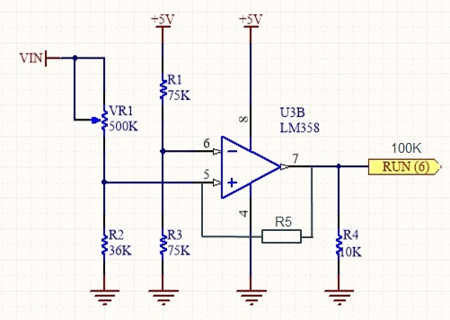

ich bin dabei mir ein mobiles Fotostudio zu basteln.
Die letzte Herausforderung für mich ist das Einstelllicht für die
Blitze, das will ich mit einem LED- Licht realisieren. Das Ganze soll
dann, je nach Einsatzort, mit verschiedenen Spannungsquellen
funktionieren (Netzgerät, Autobatterie, 6xAA- Zellen).
Auf der Suche nach einem geeigneten DC-DC Wandler bin ich auf den hier
gestoßen.
http://www.ebay.de/itm/DC-DC-Konverter-Automatisch-Step-UP-Down-Heben-Konstante-Spannung-Modul-1-0-30V-/111724047189?hash=item1a0345ab55:g:E2AAAOSwPcVVpmBN
Grundsätzlich kann der alles was ich brauche. Sogar die Unterspannungs-
Abschaltung ist mit integriert. Leider hat sie keine Hysterese.
Lange Rede Kurzer Sinn,  ich würde gerne in die Schaltung eine
Rückkopplung einbauen.
Ausgelegt soll das Ganze auf den Fall mit 6xAA sein, da die Abschaltung
bei einem Netzgerät überflüssig ist und das Licht wohl nie so lange
brennen wird als das ich eine Autobatterie an die Entladungsgrenze
bringen würde.
Leider Überschreitet die Auslegung etwas meine Kenntnisse…
Was auch dank Google nicht unbedingt besser wurde.
Ich habe zwar etwas gerechnet, bin mir aber alles andere als sicher ob
das stimmt.
Die Abschaltspannung soll bei 5,4V liegen, wieder ein bei 6,4V.
Als erstes hab ich mir ausgerechnet welchen Wert das Poti im Schaltpunkt
haben wird.
Da bin ich auf 5,4K gekommen.
Damit und den Formeln
Abschaltung
Us=UR3*(VR1||R5/R2+1) -> || soll parallel heißen
Wieder ein
Uw=UR3*(VR1/R2||R5+1)
komme ich auf einen Wiederstand von 260K für R5(5,43V aus; 6,48V wieder
ein).
Jetzt kommen die Preisfragen:
•Geht das Überhaupt?
•Ist R5 so richtig, oder müsste er auf den invertierten Eingang des OP?
•Stimmt die Rechnung?
•Könnte ich mir damit den LTC3780 toasten wenn die max. Eingangsspannung
von 32V anliegt? (Ausgang dieser Schaltung geht an den Pin 6 des
LTC3780, der schaltet ab 1,5V ein und wird ab 6V zum Brikett.)
Es wäre wirklich nett wenn sich das jemand mal ansehen könnte.
Gruß,
Jens
von Falk B. (falk)
@Jens Engel (weiss_nix)
OK, dann wird daraus ein Schmitt-Trigger.
Dann sollte aber der Spannungsteiler VR1 und R2 recht hochohmig sein,
denn der ist immer an der Batterie dran. So Richtung 1M sollte man da
schon gehen. Die jetztige Dimensionierung ist ungünstig.
Mach VR1 konstant 500k und pack den Poti mit 500k an Stelle von R2, dort
aber als echte Potischaltung, sprich, beide Festanschlüsse oben und
unten und der Abgriff geht allein an den OPV
>haben wird.
Klingt eher komisch.
Im Prinzip ja.
>•Ist R5 so richtig,
Richtig platziert.
Nein.
Hab ich nicht im Detail geprüft, sieht aber eher komisch aus.
>von 32V anliegt?
Nein, der hochohmige Spannungsteiler verhindert das.

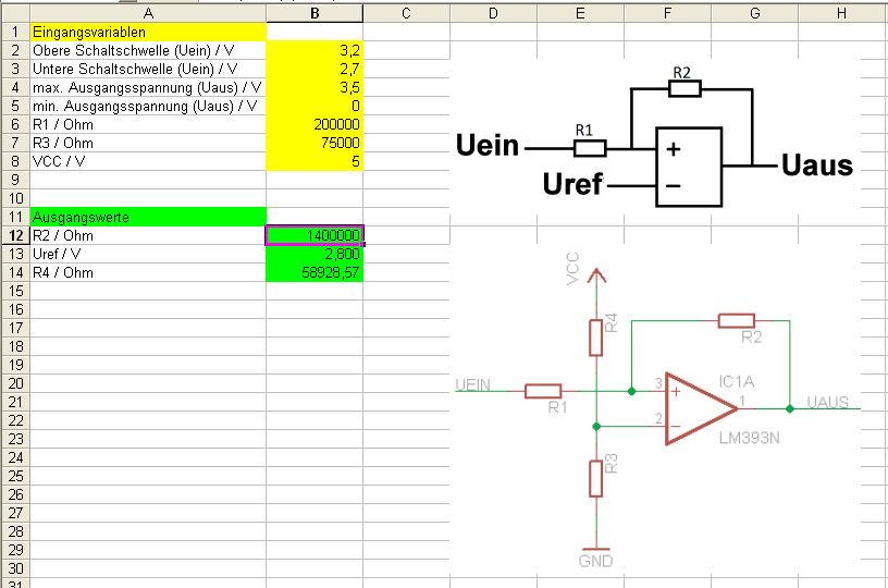

Die Berechung deiner Widerstände geht einfach mit dem Excelsheet von
hier.
https://www.mikrocontroller.net/articles/Schmitt-Trigger#Schmitt-Trigger_mit_Operationsverst.C3.A4rker_oder_Komparator
https://www.mikrocontroller.net/wikifiles/2/20/Schmitt-trigger.xls
Allerdings muss man einiges beachten. Du hast einen Spannungsteiler am
Eingang, dieser ist der Ersatz von R1 im Excelsheet. Dabei ist R1 = VR1
// R2 in deiner Schaltung. Bei dir sind das ca. 200k. Dadurch hast du
einen 2:1 Teiler, also musst du die Spannungen für obere und unter
Schaltschwelle halbieren. Siehe Anhang.
von Jens E. (weiss_nix)
Hallo Falk,
erst mal danke für die Antwort.
Das Excelsheet hatte ich schon gefunden, allerdings bin ich beim
Anpassen auf meinen Fall nicht wirklich weiter gekommen.
Mir ist klar das die Auslegung wie sie ist, nicht grade ideal ist.
Ich habe das mal so hingenommen, da die Variante mit den 6xAA nur als
Notlösung gedacht ist.
Der Haken an der Geschichte ist: VR1, R1, R2 und R3 sind Bestandteile
des DC-DC Wandlers. Ich kann also an nichts daran ändern, ohne die
Bestückung der Platine zu ändern. Oder anders gesagt, meine einzige
Variable ist R5 (nur wenn es nicht anders geht würde ich VR1 und/ oder
R2 noch ersetzten).
Mir ist grade auch noch ein Fehler in meiner Rechnung aufgefallen (habe
vergessen das VR1 nicht "nur" ein Wiederstand in der Schaltung ist,
sondern das der "eingestellte Widerstand" und die "500K" als parallele
Wiederstände eingehen).
Ich rechne dann noch mal ein bisschen, aber selbst mit deiner Erklärung
bin ich mir fasst sicher, dass ich mir am Ende wieder nicht Sicher
bin...
Gruß,
Jens
von Falk B. (falk)
Naja, wenn die Werte alle schon vorgegeben sind, hat man auch nur noch
wenige Freiheitsgrade. Deine Referenzspannung ist fest mit VCC/2 = 2,5V
Also musst du VR1 so einstellen, dass bei Vin = 6,4V am Spannungsteiler
ca. 2,5V rauskommen. Der Rest ergibt sich.
Ich hab mal ein wenig probiert. Wenn du den Poti auf ca. 44kOhm
einstellst und R5=150k einbaust, sollte es fast genau hinkommen!
