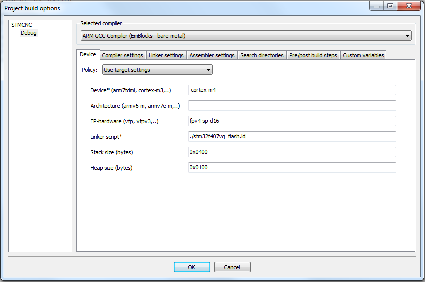

Newlib braucht Heap (malloc) für "%f" in den printf() funtionen. Wenn ich keinen Heap haben will wandle ich Vor- und Nachkommastellen in Integer und füttere damit printf() Funktionen.

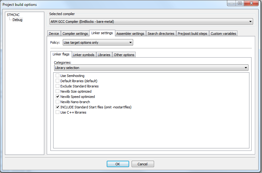

Beherrscht dein sprintf() überhaupt floats? Das ist öfter mal per default abgeschaltet, um Flash zu sparen. Guck mal ins Buildsystem. In der Newlib brauchst du ein funktionierendes sbrk(), welches den Heap implementiert.

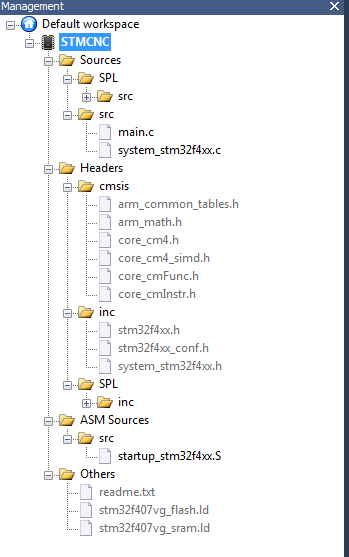

Noch eine zusätzliche INFO: Ich befasse mich erst seit kurzem mit dem STM32, vorher habe ich mit AVR hantiert. Deshalb bitte ich um Verständnis, wenn ich nicht weis wo ich welche Einstellung finde... S. R. schrieb: > Beherrscht dein sprintf() überhaupt floats? keine Ahnung, ich habe meine ersten Schritte wie im folgenden Link gemacht, und das Projekt auch so eröffnet. Die Beschriebenen libs unter Punkt 2, habe ich auch so rein kopiert. https://www.mikrocontroller.net/articles/STM32_-_Einstieg_mit_Em::Blocks > Das ist öfter mal per default abgeschaltet, um Flash zu sparen. Guck mal > ins Buildsystem. wo genau ? > In der Newlib brauchst du ein funktionierendes sbrk(), welches den Heap > implementiert. wo finde ich die Newlib ?
Also habe mal versucht den Heap Stack anzupassen (Bild), ich hoffe das ist richtig so ? jedoch ändert sich mit dem sprintf() immer noch nichts.. Wenn ich das richtig sehe habe ich nirgens eine Newlib in meinem Projekt Baum ? Ist es wirklich so eine Zangengeburt, "nur" eine float Zahl per Uart auszugeben ? Beim AVR gings wesentlich einfacher ;-)

Dieter schrieb: > probiers mal mit einem "f" hinter deiner float-Zahl nützt auch nichts. Muss ich den die Newlib noch einbinden oder nicht ?
jetzt funktionierts !! Die Newlib in den Einstellungen war nicht angewählt. Besten Dank für eure Tips
