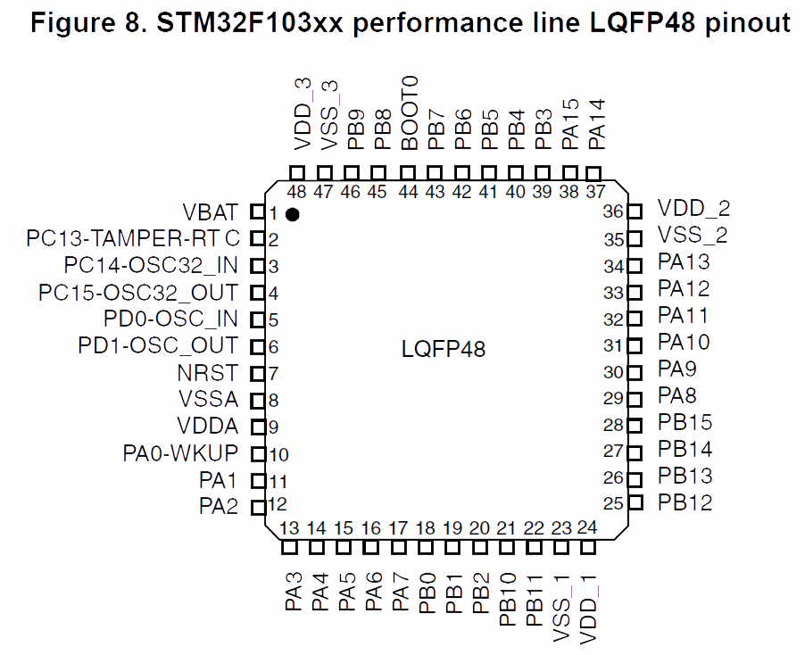

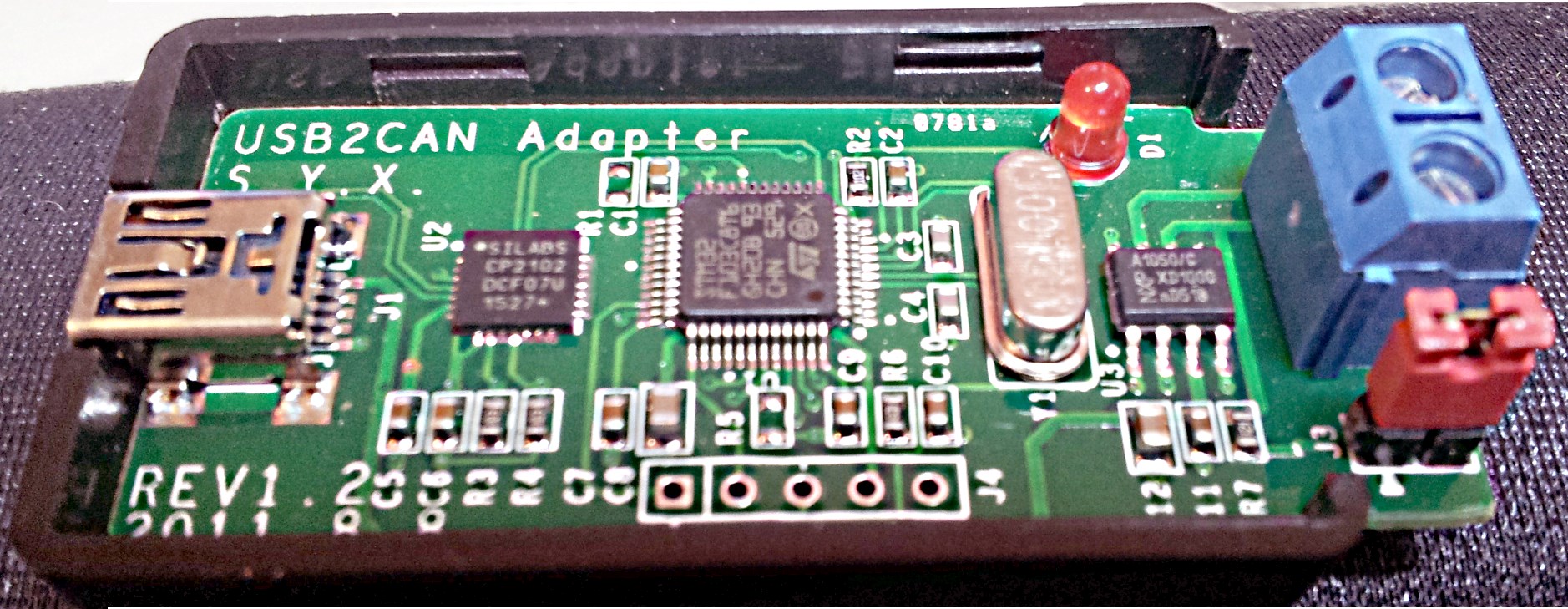

als Absoluter Anfänger für STM32 wollte ich mal in die Runde fragen
welche kostenlose IDEs es dafür gibt oder was ihr empfehlt. Weiterhin
bräuchte ich eine Empfehlung für ein Programmiertool, vermutlich JTAG.
Ich habe ein kleines Board für welches ich ein neues Programm schreiben
will

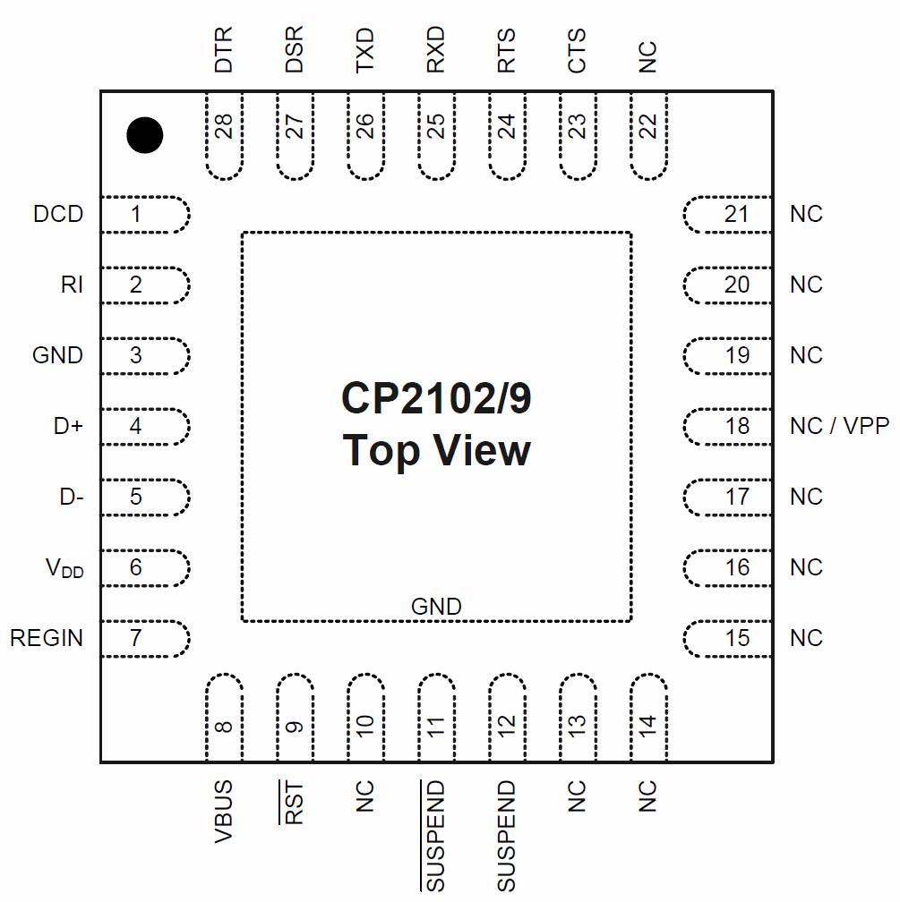

Listen Mode CAN, Daten per RS232 bzw. per CP2102 RS232-USB weiterleiten.
Einen Schaltplan habe ich jetzt nicht nachgezeichnet. Es gibt die 3 IC
STM32F103C8T6, CAN TX/RX Verbindung zum TJA1050 und USART RX/TX
Verbindung zum CP2102 dazu eine LED einen gejumperten 120 Ohm
Abschlußwiderstand, 5 Kontaktierungen wahrscheinlich für JTAG und etwas
Hühnerfutter.

OP #4405678
da ich auch nicht immer auf das neueste und überfrachteste setze, habe
ich mir vorhin auch EMBlitz istalliert ist schon ein Unterschied 44
gegen 462 MB.
Werde dann auch noch was dazu schreiben wenn ich das ganze später
verglichen habe, aber nun warte ich auf den STLinkV2.
Arbeite bisher auch noch mit dem 4.19 AVR-Studio anstatt mit mit der 6er
bzw. 7er Version.
