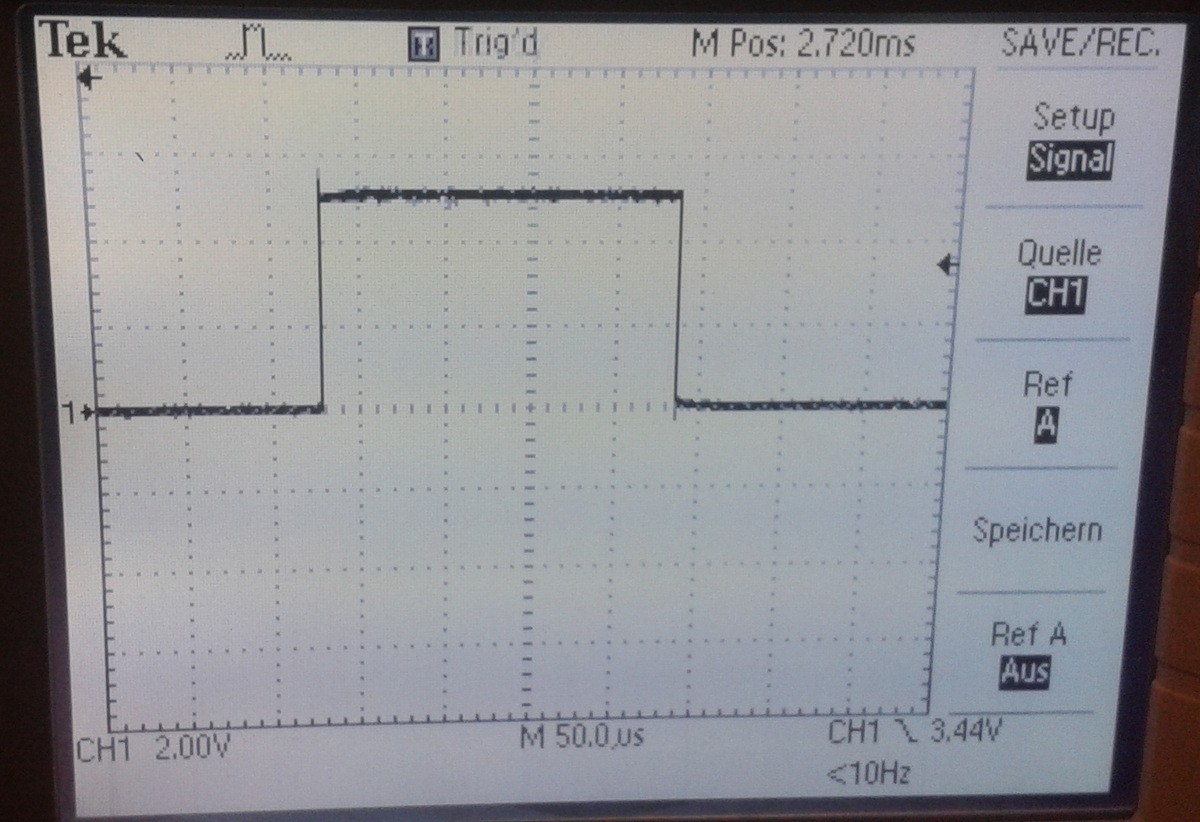

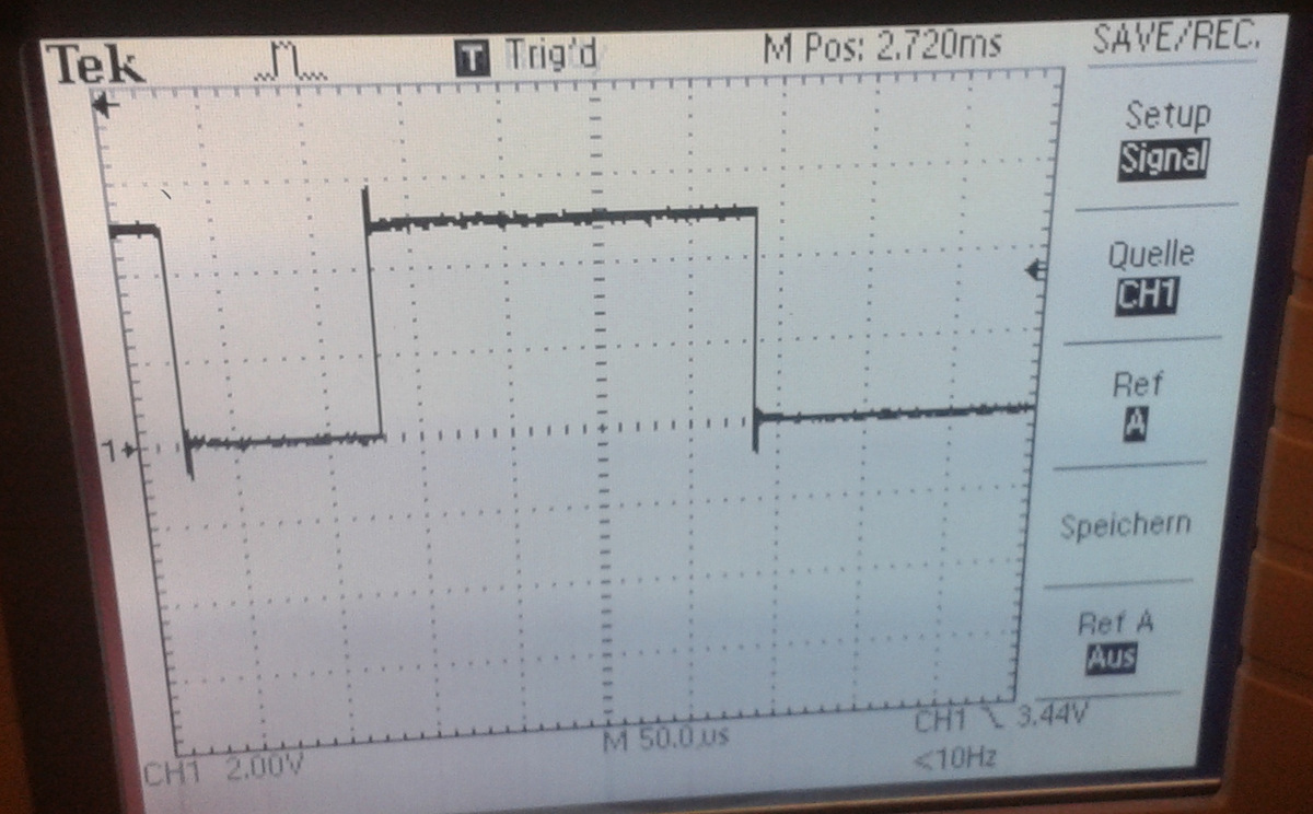

von Stefan F. (Gast)
> Ich würde TTL nehmen. Da es hier nur um Datenübertragung geht
> dürfte kaum Verlust auf der Leitung bleiben, man schickt vorne
> vielleicht 5.0 V rein und hat nach 50 m, wenn es schlecht läuft,
> noch 4.8 V. Das reicht aber locker noch aus um High und Low zu erkennen.
Die Spannungsverluste sind nicht der Knackpunkt, sondern Schwingungen,
Reflexionen und eventuell Störungen von außen.
TTL Signale sind "rechteckig". Solche Signale enthalten neben ihrer
Grundfrequenz (dem Nutzsignal) unendlich viele Oberwellen mit einem
vielfachen der Frequenz.
Siehe: https://de.wikipedia.org/wiki/Rechteckschwingung
Das Kabel verzerrt dieses Signal, wegen seiner Kapazität und
Induktivität. Die einzelnen Frequenzen werden dabei sehr unterschiedlich
verzerrt. Am Ende bekommst du kein Rechteckiges Signal mehr heraus. Dazu
kommen Schwingungen, die im Kabel entstehen.
Schon bei 5 Metern ist damit zu rechnen, dass das TTL Signal zu stark
verzerrt wird, die Fehlerrate der Übertragung ist dann so hoch, dass
einfache Fehlererkennungs-Mechanismen mit Prüfsumme und Wiederholung der
Übertragung versagen.
Als einfachste Gegenmaßnahme kann man Tiefpässe an beiden Enden des
Kabels einsetzen (z.B. 100 Ohm + 1nF). Sie dämpfen die höheren
Frequenzanteile, die durch das Kabel am stärksten verzerrt werden. Dann

von Richard M. (r_a_mueller)
Heute abend konnte ich mal ans Ausprobieren gehen, im Anhang habe ich
zwei Oszi-Fotos beigelegt, das erste mit 5 m Kabellänge und reiner
TTL-Übertragung, das zweite dto. mit 55 m (auf Kabeltrommel aufgerollt,
morgen kommt noch ein Test mit abgerolltem Kabel), beide 9600 Baud.
Ziemlich genau 5 V, im zweiten Fall vielleicht auf dem "Dach" des
Signals etwas mehr Unruhe, ein geringfügig stärkeres Überschwingen, das
wärs aber auch. Ich würde sagen, der Praxistest hat gezeigt, wo es lang
geht. Bei TTL und ohne Schnittstellenbausteine ergeben sich m.E.
folgende Vorteile: Einfacherer Aufbau (es sind nur 30x40 mm Platz im
Gehäuse), ausreichende Signalübertragung, 3-adriges Kabel reicht. Vor
Blitzschlag brauche ich keine Angst zu haben, wenn der Blitz in den See
einschlägt, würden auch die Kollegen oder ich im Boot getroffen, das
wollen wir vermeiden. Es ist ja keine Anlage zur Dauermessung, sondern
sie wird nur dann ins Wasser abgelassen, wenn auch Proben genommen
werden usw.
Es war eine interessante Diskussion hier mit der Beleuchtung vieler
Aspekte, die mir klar werden, die ich aber nicht so auf dem Schirm
hatte. Danke an alle!
Gruß, Richard
von Jobst M. (jobstens-de)
> geht.
Nein, den Praxistest hast Du hinter Dir, wenn Du fluchend mit Deinen
Kollegen das Boot verlässt, weil die Schaltung versagt hat. Das hier ist
ein Labortest, der noch lange kein Beweis dafür ist, das keine Probleme
auftauchen.
Wieso man an den paar Cent für einen Treiber sparen muss, ist mir
unklar. Aber Du wirst sie auch noch investieren ...
Reisende soll man nicht aufhalten.
Jobst
> Theoretisch ja, praktisch HIER nicht.
Aber sicher doch. Das kann man sogar am obigen Oszilloskopbild sehen.
Die Überschwinger an den Signalflanken sind genau diese Schwingungen.
Du musst mal die Zeitachse ändern. Vergößere zum Beispiel den Ausschnitt
der steigenden Flanke. Es kann durchaus sein, dass die Schwingung so
stark ist, dass das Signal mehrmals zwischen High und Low wechselt. Wenn
nicht, hast du Glück.
Wie gesagt kann man diese Schwingungen durch Abschlusswiderstände
deutlich reduzieren - aber dann hast du auch keine 5V Pegel mehr und
musst sie aufbereiten.
Oder man filtert sie durch Tiefpässe heraus, auch dann musst du das
Signal aufbereiten.
Das folgende Bild zeigt die Flanke detaillierter, da siehst du, was ich
meine:
https://www.mikrocontroller.net/attachment/210269/IMG_20140308_210741.jpg
Hier haben wir einen Wechsel von High nach Low, Die Schwingung ist aber
so stark, dass ein unerwünschter Übergang in den illegalen Bereich
(>0,7V) statfindet. Wie dein Empfänger darauf reagiert, ist ungewiss.
Ein Schmitt-Trigger würde in diesem konkreten Fall schon genügen, den
Fehler herauszufiltern.
Ich auch berücksichtigen, dass die Spannung durch überschwingen zu hoch
bzw zu niedrig werden kann. In der Regel darf die Spannung an einem
Eingang hächstens 5,5V betragen und nicht weniger als -0,5V. Sonst
riskierst du, den Empfänger zu zerstören. Diese Schwingungen sind bei 50
MeterKabel Energiereich genug, um zumindest Fehlfunktionen auszulösen.
Zum Beispiel den gefürchteten Latch-Up Effekt, bei dem der Chip
funktional blockiert und heiß wird.

von M. K. (sylaina)
Den haben die IOs eines Atmegas, der hier ja zum Einsatz kommt, schon
integriert. ;)
Dagegen hat der Atmega intern ja auch eine Schutzbeschaltung, hier in
diesem konkreten Anwendungsfall also absolut kein Problem. ;)
Stefan U. schrieb:
> Hier sollte man in das
> Datenblatt des konkreten Chips schauen.
Es ist ein (bzw. zwei) Atmega (vgl. Eingangspost) ;)

von Alle J. Wider (Gast)
von Falk B. (falk)
@ Stefan Us (stefanus)
Ich wiederhole mich.
Das Rechteck ist rechteckig, die Schwingungen weniger als 1% der
Pulsdauer. So what!
>deutlich reduzieren
Das macht keiner bei 5V CMOS.
>https://www.mikrocontroller.net/attachment/210269/...
Schon klar, das ist aber gar nicht der Punkt. UART wird durch
Mehrfachabtastung verarbeitet. Die Flanken im sub us-Bereich sind egal.
Denn es sind keine MHz-schnellen Takteingänge, die das saubere Flanken
brauchen.
PCI hat millionenfach mit Diodenklemmung gearbeitet, das kann sooo
falsch nicht sein.
Bist du Versicherungsvertreter?
>> Ausserdem tastet der UART jedes Bit in der Mitte dreimal ab
>> und entscheidet daraus.
>Ich weiss jetzt nicht, welchen konkreten UART er meint.
Das machen fast alle so.
> Aber dass Chips
>das Signal verzögert nach den Flanken abtasten, habe ich öfters in den
>Datenblättern gelesen.
Das machen alle. Keiner macht eine "echte" Flankenerkennung mit einem
echten Takteingang eines FlipFlops.
> Allerdings würde ich daraus nicht einfach
>ableiten, dass es immer so gemacht wird.
Doch. Warum muss man wohl einen 16x Baudrate Takt einstellen?

von M. K. (sylaina)
Stefan U. schrieb:
> Also ja, ich gehe lieber auf Nummer Sicher, als auf Glück zu hoffen.
Naja, der TE hat es sich ja angeschaut und selber Messen ist IMO immer
noch die sicherste Art. Schaun wir uns die üblichen 0815-Dioden (z.B.
1N400x oder 1N4148) an sieht man schon, dass diese locker das mehrfache
ihres Nennstroms als Peaks abkönnen ohne dass man Angst haben muss, dass
sie sich in Rauch auflösen. Das ändert sich auch bei den ESD-Dioden
nicht.
von Falk B. (falk)
@ Michael Köhler (sylaina)
>nicht.
Das müssen die auch, denn ESD pustet einige A für ein paar Dutzend ns
dort rein.
von M. K. (sylaina)
> dort rein.
Eben, und deshalb stören die von Richard gemessenen Peak auch die
ESD-Dioden des Atmegas nicht. Diese "öminösen" 1 mA sind ja für einen
deutlich längeren Einwirkzeitraum (>> 10 ms) gedacht. Hier liegt der
Einwirkzeitraum aber deutlich darunter.
Ich habe auch schon 200m mit 9600 Baud auf Telefonleitung überbrückt,
allerdings mit Optokoppler und Stromschleife a là MIDI, weil die
Endgeräte (Server und Drucker) auf verschiedenen Netzen lagen. Das hat
über 10 Jahre funktioniert, bis die Anlage (eine Honeywell-Bull!)
abgebaut wurde.
Im vorliegenden Fall würde ich höchstens noch einen Buffer in den Sender
bauen, der die Leitung schön niederohmig macht und verhindert, das sie
direkt auf dem Portpin des MC endet.
Ansonsten ist das alles sehr unkritisch, wie man ja auch auf den
Ozillogrammen sieht. Selbst 19200 Baud würden vermutlich locker gehen.
