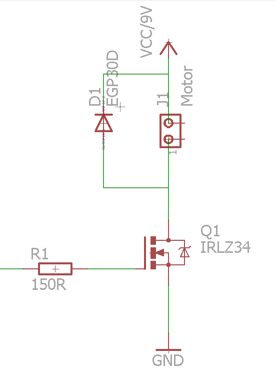

zu Weihnachten habe ich das Spiel "Looping Louie" bekommen. Da es
ziemlich berechenbar ist, infolgedessen langweilig wird, will ich es
verändern.
Im Forum gab es schon einige Beiträge zu diesem Thema.
Ich die Schaltung mit Bauteilen aufgebaut, die ich zufällig rum liegen
hatte. Mein Problem ist die Abstrahlung, wir spielen direkt neben der
Feuerwehr in einem Keller. Ich möchte auf keinen Fall deren Funksysteme
stören.
Muss ich da Schaltungstechnisch noch was ändern?
Oder ist auf Grund der Abstrahlung, das Projekt zu verwerfen?
Gesteuert wird alles von einem Atmega8(an 5V). R1 hängt an PB1.
D1 wird direkt an den Motor gelötet.
In den andern Schaltungen habe wurde R1 niedriger ausgelegt, aber 40mA
Imax für einen Pin?
Beitrag "pimp my Looping Louie (mit Mikrocontroller & Zufall!)"
Beitrag "Looping Louie Tuning Bausatz - myloopy"
Vielen Dank für die Hilfe und allen noch eine gemütliche Zeit.

Hallo Peter,
auf dieser Seite ist eine Variante, die sich EMV-mäßig wegen des
Ausgangsfilters vermutlich etwas besser verhält:
http://www.zabex.de/frames/loopinglouie.html
Bei der Störabstrahlung sind aber schon relativ kleine Unterschiede im
Layout ausschlaggebend. Schleifen immer schön klein halten und genau
überlegen wo der Strom fließen wird bzw. fließen soll.
Letztendlich gibt dir aber nur eine Messung eine belastbare Aussage. Ein
Spektrumanalyzer mit einer Nahfeldsonde sollte da schon reichen.

#4403733
@ Peter Frun (peter_da_steht_er)
Es fehlt noch ein mittelgroßer Elko an VCC nah am MOSFET. Sagen wir
100uF.
Nein.
Warum? Die gehört nah an den MOSFET.
>Imax für einen Pin?
Ist egal, die paar hundert ns kann der Pin schon "volle Pulle".
