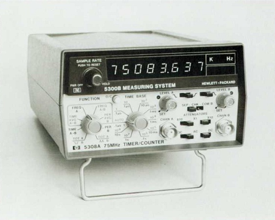

Mit einem Zahlfrequenzmesser kann man das problemlos machen, aber das
ist eher spezielle Technik für Elektroniker.

Hier gibt es ein rel. preiswertes Zählmodul, das mit max. 10kHz
arbeiteten kann.
https://www.conrad.de/de/trumeter-7000-elektronischer-miniaturimpulszaehler-einbaumasse-294-x-22-mm-127419.html
Wenn man dazu einen 10kHz-Taktgenrator z.B. mit einem NE555 bastelt und
dazu eine einfache Torschaltung, welche vom Messignal gesteuert das
10kHz für die Messzeit durchläßt,dann hast du eine direkte Anzeige mit
Auflösung 0,1ms.
Man kann es auch mit 1kHz machen, dann ist die Auflösung eben 1ms.
Gruß Öletronika

von U. M. (oeletronika)
ich meine auch, dass man nicht immer gleich für jeden Kram unbedingt
einen uC braucht,zumal man dann immer noch einiges passend dran löten
muß.
In der Zeit, wo du dich mit Hardware, Entwicklungstools, Programmierung
und Debugging beschäftigen mußt, hast du die eine einfache Schaltung 19
mal aufgebaut. Ein uC ist auch lange nicht so leicht so extrem
stromsparend zu realisieren.
> Fichte schrieb:
> das klingt schon sehr nach dem, was ich mir vorstelle. Gibts dazu für
> die einzelnen Komponenten (Torschaltung, Taktgeber und Ansteuerung des
> Zählers...) irgendwo einen Schaltplan in den Weiten des Internets?
Sicher nicht ganz genau so wie du das für das Projekt brauchst, aber für
den "555" gibt es sehr viele Quellen und im Datenblatt steht sicher auch
drin, wie man einen 10kHz-Taktgeber bauen sollte.
Brauchst dazu nur mal bei Google ein wenig suchen. Da findest sich z.B.:
http://www.elektronik-kompendium.de/sites/slt/0310131.htm?ar1=1000&ar2=2000&ac1=0.022&ath=0%2C0002&atl=0%2C0001&afr=2886&acy=0%2C0003
Um das ganze stromsparend zu gestalten und möglichst gleich mit der
Betriebsspannung vom Zählermodul (z.B. 3V) arbeiten zu können, würde ich
den CMOS-Typ LMC555 empfehlen.
http://www.ti.com/lit/ds/symlink/lmc555.pdf
Als Stromquelle kannst du dann evtl. eine Lithiumzelle nehmen (aber
beachte die max. Betriebsspannung des Zähler-Moduls) .
Die Torschaltung ist dann nur ein einfaches Gatter (z.B. NAND 74HC00
oder CD4000), das die 10kHz durchläßt, wenn der optische Empänger das
Gatter frei gibt.
Ablesen! - danach brauchst du nur noch am Zähler den Resetknopf
betätigen für die nächste Messung.
> Ich muß leider gestehen, daß mir an sich für die Elektronik das richtige
> Verständnis fehlt. Außerdem bin ich schon sehr stolz, die einfache
> Schaltung mit dem Fototransistor funktionierend hinbekommen zu haben ;-)
Ich könnte dir bei der Schaltung behilflich sein.
Auch bei der Empfängerschaltung ist evtl. noch einiges zu verbessern.
Wenn du Auflösung im Bereich 0,1ms willst, dann sollte die
Empfängerschaltung auch nicht zu lahm sein (kannst du mit Oszi prüfen).
Gruß Öletronika

von ... (Gast)
Einfach einen gebrauchten HP5308A kaufen.
Das ist ein Universalzähler der auch Zeiten messen kann.
Meinen hab ich bei E*ay für etwas über 20 Euro bekommen.
