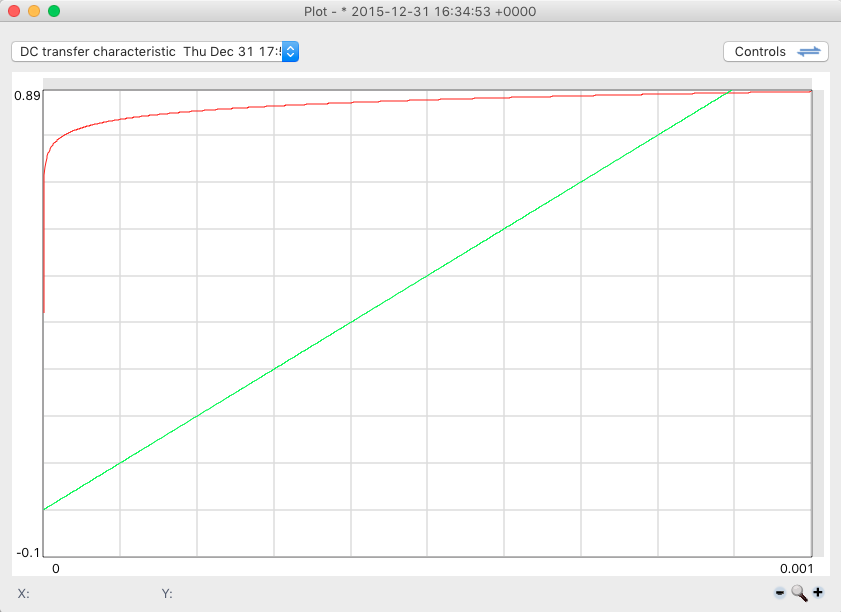

von Mike (Gast)

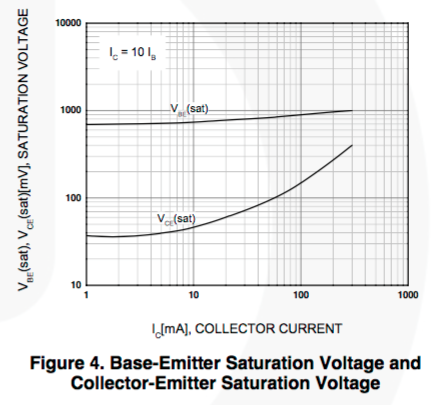

Natürlich hängt das Verhalten des BiPos auch von der Spannung Ube ab,
keine Frage. Der primäre Effekt ist aber das verschieben von
Ladungsträgern und ein verschieben von Ladungsträgern ist immer ein
Strom.
Das Bild im Anhang zeigt die Abhängigkeit von Ube von Ic (vom BC547).
Das schaut aber alles andere aus als sei Ic primär von Ube abhängig.

von M. K. (sylaina)
Lutz V. schrieb:
> Dadurch steigt  logischgerweise die Feldstärke
> innerhalb dieser Schicht an und damit die Bewegungsenergie der vom
> Kollektor angezogenen Ladungsträger, deren Zahl sich dadurchvergrößert.
Gibt hierbei nur ein Problem: Der Kollektor zieht gar keine
Ladungsträger an. Die Ladungsträger, die vom Emitter in die Basis kommen
würden am liebsten in der Basis bleiben, es ist lediglich die RLZ von
Basis und Kollektor, die die Elektronen, die vom Emitter in die Basis
kommen, in den Kollektor beschleunigen.
Lutz V. schrieb:
> Hast Du eigentlich jemals die Namen Ebers-Moll bzw. Gummel-Poon gehört?
> Nein, natürlich nicht - sonst könntest Du nicht so dumm (pardon)
> daherreden. Das sind in allen modernen Simulationsprogrammen
> berücksichtigte Modelle, die ausscjhließlich auf Spannungssteuerung
> aufbauen.
Na wir wollen mal nicht hoffen, dass das Ebers-Moll-Modell benutzt wird.
Das hat grad mal 3 Parameter für einen Transistor (wenn ich mich recht
entsinne), das wäre erschreckend wenig.
Ich denke das Problem hier ist, dass beide Seiten irgendwo recht haben.
So ein Transitor reagiert nun mal auf Strom und auch auf Spannung. In
der primären (praktischen) Verwendung jedoch ist ein BiPo ein
stromgesteuertes Element denn seine Kernparameter sind nun mal seine
Stromverstärkung B bzw. ? und das Ausgangskennlinienfeld eines BiPos
zeigt sehr deutlich eine sehr starke Abhängigkeit des Kollektorstroms
vom Basisstrom, nicht aber von der Basisspannung. Schaut man sich das
Kennlinienfeld Ube_sat über Ic an sieht man insbesondere, dass bei
erreichen von Ube_sat Ic praktisch gar nicht mehr von Ube abhängt
sondern nur noch vom Basisstrom.
von Bodo (Gast)
Michael K. schrieb:
> Schaut man sich das
Ich sehe im obigen Bild, dass sich UBEsat gerade mal um den Faktor 1,4
ändert. Ic ändert sich aber um mehr als 3 Größenordnungen. Die
Basistromabhängigkeit ist nicht direkt gezeigt.
Ob man aber die Sättigung und den aktiven Bereich so vergleichen sollte
ist eine andere Frage.
Auch hier existiert ein exponentieller Zusammenhang zwischen UBE und Ic
(auch wenn er im Ausgangskennlinienfeld so nicht zu sehen ist) und diese
Abhängigkeit ist viel stärker als der näherungsweise lineare
Zusammenhang der Ströme Ib und Ic.
(dIc/d(VBE) >> dIc/dIb)
Bitte überdenke nochmal die Kausalität deiner Aussagen.

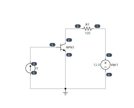

Zu guter Letzt kann man noch mal eine Spice-Simulation anschubsen so wie
ich: Simuliert wurde der default-BJP. Eine Stromquelle trieb einen Strom
in die Basis. Plotten lies ich mir Ube (rote Kurve) und Ic (grüne Kurve,
mit dem Faktor 10 vergrößert). Interessant finde ich nun die
Kurven-Formen. Der Strom in die Basis lies ich von 0 bis 1 mA in 1
uA-Schritten hochlaufen.
Ube scheint sich hier in Ic schlicht überhaupt nicht wieder zu spiegeln,
dafür ist Ic praktisch eine exakte Kopie von Ib, lediglich um den Faktor
~100 vergrößert. Also ich sehe da keine Spannungssteuerung, nur eine
Stromsteuerung.
__
Spice-Code
* 2015-12-31 16:34:53 +0000
.dc I1 0 1m 1u
.print dc v(3) i(Vdc1)
I1 0 3 DC 1m AC 0 0
QNPN1 2 3 0 DefaultBJT 1.0 OFF TEMP=27
R1 2 1 100
Vdc1 1 0 DC 12.0
.MODEL DefaultBJT NPN (
.end

Und ich warte noch auf eine Erklärung ihrerseits zu meinem
Simulationsergebnis: Warum zeigt sich Ic so linear von Ib abhängig beim
Standard Gummel-Poon-Modell?
Natürlich lässt sich sich der Basisstrom auf die Spannung Ube zurück
führen, keine Frage. Es ist hier ja lediglich eine Diode und deren
Flussstrom stellt sich bzgl. der Flussspannung entsprechend einstellen
wird. Hier kommt, meines Erachtens nach aber, eine interessante Frage
ins Rollen: Stellt sich Ube ein weil man einen Strom Ib in die Basis
schickt oder stellt sich Ib ein weil man einen Spannung Ube anlegt?
Alleine schon dass man beim BiPo von einem
Minoritätsladungsträger-Injektionstransistor spricht zeigt doch, dass
sich Ube wegen des Stroms Ib einstellt. Und auch das oben gezeigte
Verhalten, nämlich dass ein Modulieren von Ib sich um den Faktor B am
Ausgang zeigt, deutet ebenfalls auf ein stromgesteuertes Element hin.
Und wenn man es genau wissen will schaut man sich an was man eigentlich
macht: Mit dem Strom Ib schiebt man in die Basis weitere Majoritäten der
Basis (bzw. man saugt die Minoritäten ab). Dadurch reduziert man die RLZ
zwischen Basis und Emitter. Fällt ihre Breite unter die Diffusionslänge
überschwemmt der Emitter die Basis mit den Minoritäten der Basis. Und da
die Basis sehr schmal ist (ja sogar sein muss) diffundieren die
Majoritäten des Emitters nicht nur in die Basis sondern primär auch ins
RLZ-Gebiet von Basis und Kollektor und von da werden sie sofort zum
Kollektor beschleunigt.
Das komplette Verhalten ist auf entsprechende Positionierung und
Verschiebung von Ladungsträgern zurück zu führen.

Lieber Herr von Wangenheim
In meinem oben gezeigten Schaltungsbeispiel gibt es keinen OPV.
Natürlich kann man einen BJP so einsetzten, dass die resultierende
Schaltung durch eine Spannung gesteuert wird. Das haben sie mit dem OPV
ja sehr schön erklärt. In meiner oben gezeigten Schaltung jedoch gibt es
keinen OPV. Nur einen BJP, einen Widerstand und eine Strom- und
Spannungsquelle. Und natürlich kann man den Basisstrom Ib als Funktion
von Ube notieren. Das würde nur kein, Entschuldigung wenn Sie das nun
angreift, normal denkender Mensch tun wenn der Zusammenhang zwischen Ib
und Ic linear ist und genau das ist er, insbesondere beim Default
BJP-Modell in Spice ( hier ist lediglich der Faktor 100 zwischen Ib und
Ic, das können Sie mit jedem Spice-Simulator überprüfen ).

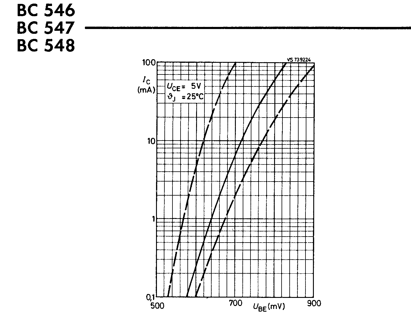

Weiter oben zeigte ich auch ein Diagramm aus dem BC547. Es zeigte Ube
über Ic. Interessant dabei ist, wenn Ube in der Sättigung ist hat Ube
praktisch keinen Einfluss mehr auf die Ausgangsgröße Ic, diese wird dann
praktisch nur noch durch Ib gesteuert.
Interessanter Weise sind Sie bisher nicht auf diese beiden Beobachtungen
eingegangen. Über das "Warum" kann man nur spekulieren aber sicherlich
denkt sich hierbei der ein und andere: Klar, darauf wird nicht
eingegangen weil da eindeutig keine Spannungssteuerung mehr vorliegt.
Ein Schlem der dabei Böses denkt.
Wie Sie schon sagten: Unwissenheit ist keine Schande…

Zum oben angeführten Zitat: Ich habe doch nie den quasi-linearen
Zusammenhang Ic=B*Ib in Frage gestellt. Aber sagt ihnen so eine simple
Gleichung etwas über Ursache und Wirkung ? Gerade darin liegt ja der
Irrtum vieler Teilnehmer an dieser Diskussion.

"Und ich warte noch auf eine Erklärung ihrerseits zu meinem
Standard Gummel-Poon-Modell?"
Ich hoffe, Sie sehen jetzt, dass eine Beantwortung dieser Fage sich
erübrigt. Das war von mir ja wohl nie bestritten worden.
Und die physikalische Antwort ist recht simpel: Der Emitterstrom Ie
hängt über die Shockley-Gleichung exponentiell von Ube ab und ein nahezu
fester Prozentsatz davon (0,3 ... 1%) geht als Basisstrom "verloren".
Damit sind beide Ströme (Ie und Ib) exponentiell von Ube bestimmt (kann
man ja nachmessen) und es ist Ib=(0,003...0.01)*Ie mit einer nahezu
linearen Abhängigkeit zwischen beiden.
Ich habe weiter oben bereits einen Kommentar zu dieser
Fehlinterpretation des Diagrammes abgegeben.
Wenn eine kleine Änderung von UBEsat den Kollektorstrom um
Größenordnungen ändert, dann ist diese Abhängigkeit meines Wissen sehr
stark. Bei einer vertikalen Geraden im Diagramm würde keine Abhängigkeit
bestehen, da dann Ic für jeden Wert von UBEsat die gleiche Größe
besitzt.
Das Diagramm ist von der physikalischen Seite her etwas unglücklich, da
es suggeriert, dass UBEsat Funktion von Ic ist. Nach wie vor ist Ic aber
Funktion von UBE.
Ja, das ist sicherlich richtig. Aber wenn ich den Basisstrom nicht
ändere…dann wirds sehr eng.
Also ich wills mal so sagen: Man kann Ube nicht ändern ohne Ib zu ändern
und umgekehrt.
Das Hauptproblem liegt meines Erachtens bei dieser Diskussion dass man
nicht einen von den beiden betroffenen Größen festhalten kann während
man den anderen ändert.

Das, was sie "Ihre Schaltung" nennen, ist gar keine Schaltung, sondern
eine theoretische Simulationsanordnung mit einer nicht realisierbaren
idealen Stromquelle.
Mit dieser Anordnung können Sie höchstens beweisen, dass das
Simulationmsmodell des Transistors die Beziehung Ic=B*Ib implemetiert
hat - mehr aber auch nicht.
Zum Nachweis einer Abhängigkeit im Sinne von Ursache und Wirkung taugt
das nun überhaupt nicht (siehe weiter unten).

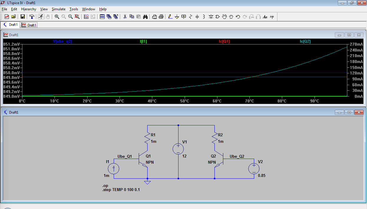

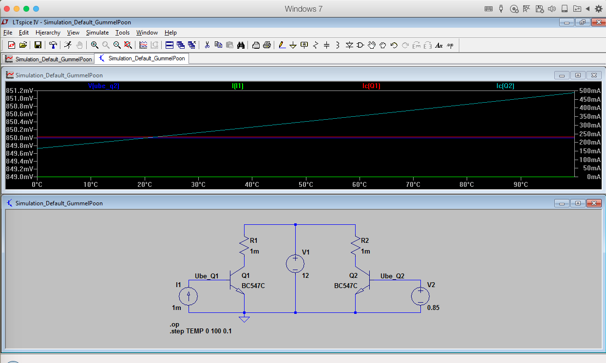

Lutz V. schrieb:
> Haben Sie denn mal darüber nachgedacht, was passiert, wenn Sie statt der
> Stromquelle eine Spannungsquelle zwischen Basis und Masse legen, die von
> 0 bis 0.7V durchgefahren wird?
> Dann sehen Sie eine astreine e-Funktion.
Ja, das ist ja auch nicht verwunderlich, habe ich ja nie behauptet. Aber
ist Ihnen auch schon aufgefallen wie sehr der Spass dann von der
Temperatur abhängt? Natürlich, schrieben Sie ja oben schon. Für einer
Steuergröße ist das aber ein denkbar ungünstiges Verhalten. Und es
deutet darauf hin, dass die Spannung nicht die primäre Steuergröße ist.
Interessant ist in diesem Zusammenhang, dass bei Ib als Steuergröße die
Temperatur praktisch keinen Einfluss mehr hat, egal ob man den BJT bei
-30 °C betreibt oder bei +100 °C, Ic ist unverändert beim Standard
Gummel-Poon-Modell.

Hab ich gemacht, Ergebnis im Anhang. Es ist wie ich sagte: Bei
Stromsteuerung habe ich keine Abhängigkeit von der Temperatur, bei
Spannungssteuerung habe ich eine extreme Abhängigkeit von der
Temperatur. Erschreckend, dass Sie das nicht wissen nach über 20
Jahren…bei konstantem Strom tut sich irgendwie nix, bei konstanter
Spannung gehts ordentlich ab…wie ich es sagte.

Michael K. schrieb:
> Bei
Die Temperaturabhängigkeit der Stromverstärkung ist im Standard-npn bloß
nicht modelliert, nimm mal einen "richtigen" Transistor in LTSpice. Es
gibt auch keinen realen Bipo ohne deutliche Abhängigkeit der
Stromverstärkung von der Temperatur. Das solltest du eigentlich wissen.

Natürlich weiß ich, dass sich ein realer Transistor anders verhält aber
was meinst du denn ändert sich dann? OK, LTSPice mit dem BC547C im
Anhang. Wow, Ic bei konstant eingespeisten Ib geht ja sowas von ab, mein
lieber Scholli…
Ok, BC547C ist vielleicht nicht so gut dafür, nehmen wir einen
2N3055…Yo, die Unterschiede sind ja sowas von der Hammer…naja, also viel
tut sich ja net dabei.

Michael K. schrieb:
> Gehe ich
> her und steuere die BE-Strecke mit einem konstanten Strom an ist Ic
> praktisch nicht mehr von der Temperatur abhängig. Das habe ich oben mit
> den Simulationsergebnissen doch nachgewiesen.
Damit hast du nur gezeigt was der Simulator macht. Die Messung eines
Herstellers sieht aber so wie im Anhang aus.

Ich sagte ja, dass der BC547C ggf nicht so geeignet ist und beim 2N3055
ist es kaum zu erkennen. Gehe ich auf dein BCV61B mal ein: Ic würde also
bei konstanter Stromsteuerung etwa um den Faktor 2 steigen. Und bei
konstanter Spannungssteuerung um den Faktor 150. Also hällst du mir
jetzt vor, dass ich einen Faktor 2 gegenüber einem Faktor 150 als
vernachlässigbar erachte?
Und ursprünglich ging es bei der Simulation auch darum um zu sehen ob
das Gummel-Poon-Modell vom Strom oder von der Spannung gesteuert wird.
Ich hab auch oben schon beschrieben warum ich der Meinung bin warum es
vom Strom gesteuert wird und die Spannung nur eine Folge des Stroms ist
und nicht umgekehrt. Ich hab dazu ehrlich gesagt auch keine Lust mehr.

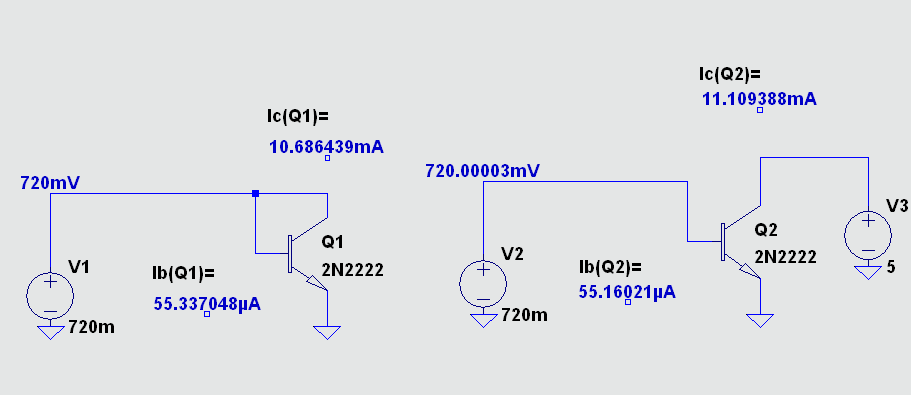

Lutz V. schrieb:
> 1.) Benutzen wir einen Transistor (2N2222) als Diode mit
> kurzgeschlossener C-B-Strecke. Die Simulation ergibt für eine Spannung
> von 720mV zwischen B und E einen Diodenstrom von ziemlich genau 15mA -
> erzeugt durch die Elektronen-Emission im Emitter. Dieser Strom fließt
> natürlich sowohl durch den B-Anschluss (Basisstrom) als auch durch den
> Emitter-Knoten (Emittestrom).
Nein. Bei "kurzgeschlossener C-B-Strecke" (siehe Bild) fließt durch die
Basis nur ein kleiner Strom, der Hauptstrom durch dem Kollektor.
>   [ 5 V am Kollektor ]
> * Und jetzt komme noch einer und behaupte (ohne Beweis), dass die 80µA
> Basisstrom den Kollektorstrom mit seinem Wert von 15mA bestimmt haben
> (obwohl dieser Wert schon vorher als Diodenstrom aus dem Emitter
> existierte).
Damit hast Du doch nur gezeigt, dass der der Strom durch den Kollektor
bei U_CE= 720 mV und U_CE= 5 V nicht stark variiert. So what?
Die Basis-Emitter-Spannung bestimmt den Basisstrom. Die Elektronen
brauchen eine gewisse Mindestenergie, um die Potentialbarriere zu
überwinden. Diese erhalten sie aus der angelegten Spannung und der
Wärme.
Der Kollektrostrom wird durch den Strom in der Basis determiniert. Je
höher dort die Ladungsträgerkonzentation ist, um so leitfähiger ist die
Basisschicht.

von Axel S. (a-za-z0-9)
Lutz V. schrieb:
> Hier also die Beschreibung eines Experiments, das jeder per Simulation
> nachvollziehen kann.
Ja. Und wieviel von diesem Strom fließt in die Basis? Das ist doch eine
Simulation, das kannst du direkt ablesen. Ohne daß eine Messung dir das
Setup versaut.
> 2.) Jetzt wird die zuvor kurzgeschlossene C-B Diode gesperrt, indem der
> Kurzschluss aufgehoben wird und der Kollektor auf eine Spannung von z.B
> Uce=5V (gegenüber Masse) gelegt wird.
Blöde Idee mit den 5V, weil so die Bedingungen verändert werden. Warum
legst du den Kollektor nicht einfach an 720mV aus einer zweiten,
unabhängigen Spannungsquelle?
> Wir ermitteln nun die Ströme und stellen fest:
> * Der aus dem Kollektor fließende Strom ist weiterhin etwa 15mA (fließt
> also jetzt nicht mehr duch die Basis sondern wird zum Kollektor
> abgeleitet.)
> * Und es fließt ein drastisch reduzierter Basisstrom von nur noch etwa
> 80µA - als Anteil, der dem Emitterstrom "verloren" gegangen ist.
Inwiefern ist der Basisstrom "drastisch reduziert"? Ich behaupte mal,
daß der jetzt genauso groß ist wie im ersten Fall. Wenn du den Kollektor
ebenfalls an 720mV statt an 5V anschließt, wird die Simulation sogar
exakt die gleichen Werte für I_B, I_C und I_E ergeben. Wäre schlimm,
wenn nicht. Schließlich ist das eine Simulation. Das ist ein idealer
Transistor der auch keinen Temperaturschwankungen unterworfen ist.
> existierte).
Das muß ich gar nicht behaupten. Der Basisstrom war im ersten Fall gar
nicht 15mA. Belege das doch erstmal.
> Was sagt Ihr zu diesem Experiment?
Daß es nicht das belegt, was du belegen wolltest.

von Hp M. (nachtmix)
Brauchst nur das richtige Datenblatt zu verwenden, dann siehst du es.
von Marian (phiarc) Benutzerseite
Schade, dass die Kurve bei 100 µA aufhört. Sonst würde man gut sehen,
über wieviele Dekaden das noch eine Gerade im Semilog-Plot ist.
Hp M. schrieb:
Was soll dieses Diagramm belegen?
Wenn ich eine Meßreihe mache mit verschieden schweren Massestücken auf
dem Gaspedal eines VW Polo und dann eine Tabelle und ein Diagramm zeige,
das die Geschwindigkeit des Autos als Funktion der Masse zeigt ...
Ist das dann ein Beweis daß der Polo durch Muskelkraft angetrieben wird?
(offensichtlich muß man ja nur mit mehr Muskelkraft auf das Gaspedal
treten, damit er schneller fährt)
Und gelten der Spritverbrauch und das Motorgeräusch dann auch als
parasitäre Störgrößen, die man vernachlässigen kann?
Bei den neueren Typen aus dieser Serie BC107-BC237-BC547-BC847
geht es etwas weiter bis auf 10µA runter:
http://www.onsemi.com/pub/Collateral/BC846ALT1-D.PDF
Krumm wird die Gerade erst bei höheren Strömen, bei denen z.B. auch der
ohmsche Spannungsabfall durch den Basisstrom in der hochohmigen
Basiszone merklich wird.
>> abgeleitet.)
Genau so schaut es aus, nur sieht das der Herr von Wangenheim nicht. Bei
ihm teilt sich der Strom auf einmal neu auf. So etwas bezeichne ich als
Unsinn aber Herr von Wangenheim meint dann, ich sei unverschämt.

Ich finde immer noch: Am Besten sieht man die Stromsteuerung im Diagramm
Ube über Ic. Schaut man sich den Verlauf von Ube_sat an sieht man, das
ist eine Diodenkennlinie. Wäre diese Kennlinie eine ideale
Diodenkennlinie wäre es eine Horizontale und man würde sehen: Ube muss
nur eine Schwelle erreichen, dann wird Ic nur noch vom Strom Ib
gesteuert (idR gilt in diesem Diagramm: Ic = 10 * Ib) denn egal wieviel
Ic man fließen lässt, man hätte immer dieselbe Spannung an Ube.
