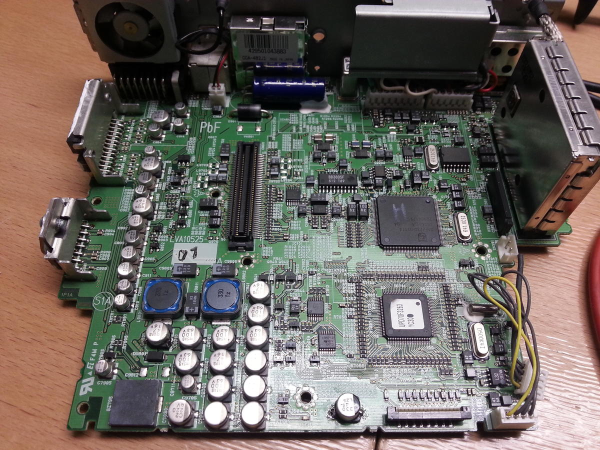

Hallo ,
ich bin neu hier im Forum und habe schon abundzu mal ne Lösung oder
ratschlag hier gefunden.
Dadurch das ich kein glück mit Autoradios habe würde ich gerne meinen
alten wieder reparieren nur bräuchte ich dafür eure Hilfe/Ideen.
Danke im voraus!
Der JVC Radio lässt sich einschalten, und geht ca nach den ersten 5sek.
wieder aus und wieder an. das macht der 3-4mal dann läuft er meistens ne
kurze zeit lang. doch es gibt tage da kommt er auch garnicht zum
abspielen und Startet neu immer wieder.

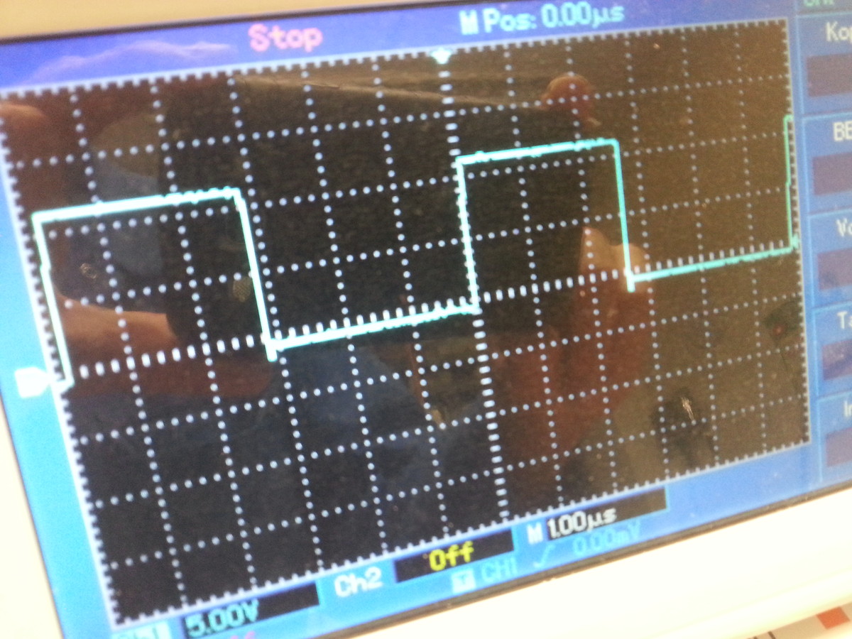

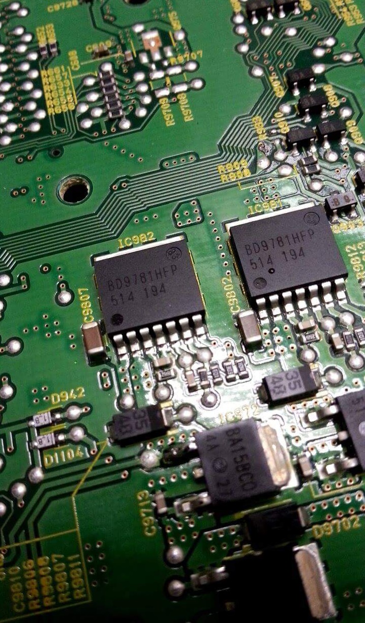

Was ich schon Probiert habe , Lautsprecher wegelassen, Dvd + SD + HDD
abgeklemmt.Ein paar Spannungen gemessen dort ist mir auch was
aufgefallen aber ich denke das ist nicht ausschlaggebend oder vlt
doch?(siehe bild BD9781HFP Links)
Wenn ich das richtig sehe wird Pin7 des Stepdown wandlers angesteuert
das er überhaupt funktioniert. Dieses Ansteuer Signal fällt auch mit aus
wenn der radio aus geht und wieder an geht.Deswegen denke ich das es
wohl nicht so schlimm ist was der rausgibt oder?
Ich weiss nicht so richtig wo ich anfangen soll zu suchen. :-/

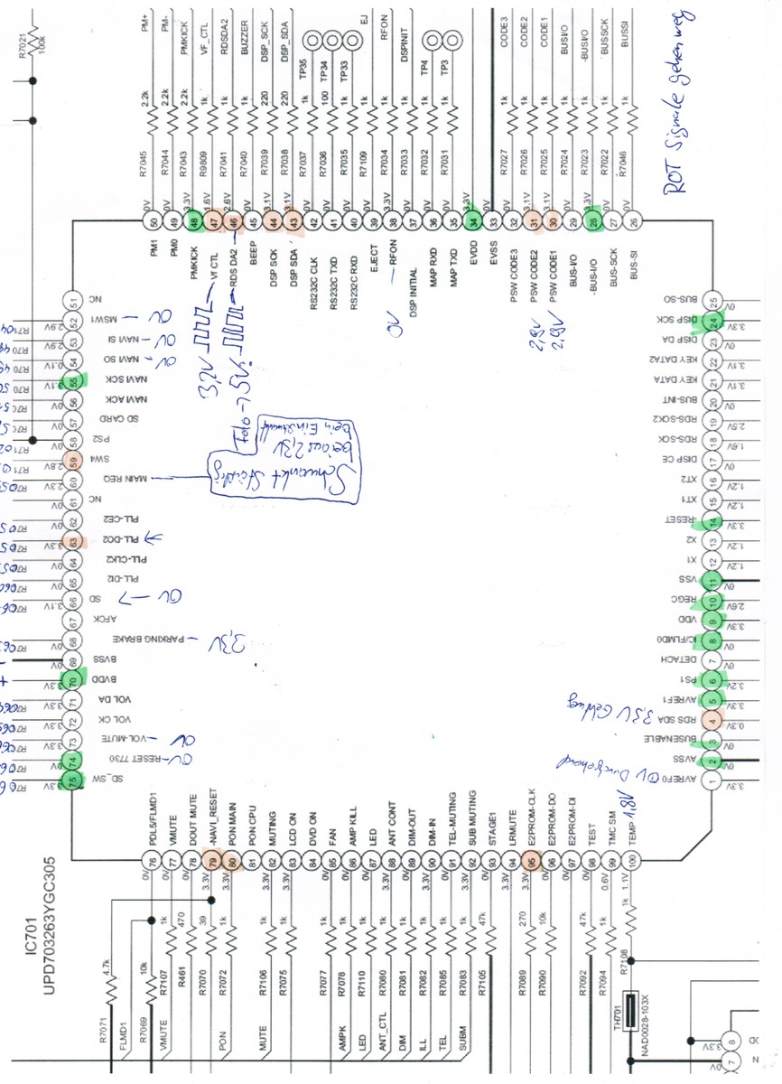

Schaltplan vom Radio habe ich gefunden . Konnte sogar den Kompletten
Schaltplan Anhängen das ist der kleinere mit 4MB.
Beim IC701 habe ich welche Rot makiert die gehen alle weg wenn der Radio
neustartet. die frage ist ob das uns weiterbringt :-).
Bisschen mit Elektronik kenne ich mich aus.
Multimeter und oszi hätte ich.
Link des BD9781HFP

Parallel dazu habe ich den HA13166 und den BD9778HFP bestellt doch
leider dauert der Versand :-/
