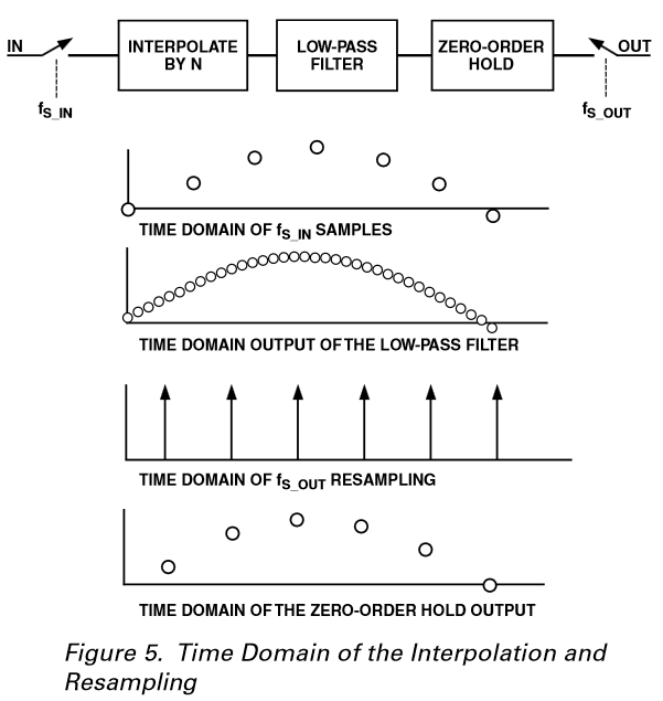

von Mr. Claudius (Gast)
Hierfür gibt es asynchrone Samplerateconverter wie z.B. AD1896, ist
vermutlich die einfachste Möglichkeit, alle digitalen Quellen auf einen
gemeinsamen Takt artefaktfrei zu resamplen.
von Torsten C. (torsten_c) Benutzerseite
Frank K. schrieb:
> Dann hast Du alle zwei Sekunden ein Sample, was
> weggeworfen werden muss
"8-Fach Oversampling" heißt, dass im FPGA die Sample-Schritte linear in
8 Teilschritte zerlegt werden.
Mit …
> wird "etwas VHDL" denn schlechter klingen als "analog"?
… war die Frage gemeint:
Hat jemand Erfahrungen? Reicht dem "Otto-Normalferbraucher"
8-Fach-Oversampling, oder wieviel muss es sein?
Schaue ich mir mal an, danke.

in den Griff zu bekommen. Z.B. 44,1KHz mit "8-Fach" = 352,8KHz.
Alles Andere sind dann lineare gemittelte Werte der Source-Sample-Rate
mit 2-, 4-, oder 8-Fach-Oversampling.
Gibt es gegenteilige Erfahrungen?
Ulrich P. schrieb:
> gerade wenn man nicht mit Verlusten leben will
Verluste sind immer! Ich habe mir den AD1896 noch nicht angeschaut, aber
bei 352,8KHz und linearer Interpolation hört meine Familie bestimmt
keinen Nachteil gegenüber "analog", oder?
Aliexpress: €1,72/piece
Mouser: @20,80/piece
??!!! Da fehlt mir noch der Überblick.

von Georg A. (georga)
> Hmm, und was ist mit Schwebungen etc.? Die Methode klingt verlockend
> einfach, hat aber sicher einen Haken!
Klar, sie klingt einfach Schei$$e... Wenn ein Gerät tatsächlich sowas
macht, ist es definitiv nicht hochwertig. Entweder gemeinsamer Wordclock
*) oder Sampleratenkonvertierung, was anderes gibts nicht.
*) SRCs sind ja einfach erhältlich. Der AD1895 kostet bei digikey 9EUR,
wenn man einen SRC nicht schon als Core rumliegen hat bzw. das aus
Interesse machen will, ist das wohl nicht billiger zu haben. Allerdings
verschlechtert jede SRC das SNR. Und im Profibereich wird AES/EBU auch
gern zur Übertragung von Steuerinformationen benutzt, da wäre eine
Interpolation eher schädlich ;)

von Uwe B. (uwe_beis)
Zum Thema Sample-Rate-Converter: Manchmal scheint mir der Unterschied
zwischen, wie ich es vielleicht nennen würde, "starrem" und "flexiblem"
Resampling nicht ganz klar zu sein (wobei ich euch nicht meine).
"Starr", oder vielleicht auch "deterministisch" ist, wenn z.B. immer
genau 441 Samples auf 480 Samples umgerechnet werden. Z. B., wenn die
Daten eines Files konvertiert werden. Das geht verhältnismäßig einfach.
"Flexibel" ist dass, worüber wir hier reden. Zwei Signale, generiert aus
unabhängigen Taktgebern sollen vereint werden. Das können auch zwei
Signale mit gleicher nomineller Abtastrate sein, aber in der Praxis hat
eins z. B. 48000,034... Hz und das andere 48000,125... Hz, und das nur
in einem Moment, denn es ändert sich zusätzlich ständig. Das zu
synchronisieren ist gar nicht trivial, aber die SRCs von AD & Co können
das. Ich habe allerdings keine Ahnung, wie (für Tipps bin ich dankbar).
Mir fällt nichts besseres ein, als eine DA- mit anschließender
AD-Wandlung, aber die Leistungsdaten der SRCs sind so nicht erreichbar.
Zum Thema Jitter und Auslassen bzw. Verdoppeln von Samples, was ich
selber auch schon auf einem FPGA gemacht und gehört habe: Zum einen kann
ich mir nicht vorstellen, dass das ernsthaft in eine professionellen
Umgebung zum flexiblen Synchronisieren zweier Quellen akzeptiert wird,
da stimme ich Jürgen zu. Zum zweiten: Es ist natürlich in der Praxis bei
normalen Quellen unhörbar. Aber mit speziellen Signalen wird es
deutlich. Immerhin ist bei 10 ppm Differenz jedes 100000ste Sample
betroffen, das liegt im Bereich weniger Sekunden.
Schau Dir mal "Figure 5" aus dem Datenblatt an.
Ich finde, das Bild sagt alles.
Der "Low-Pass-Filter" ist digital. So ähnlich meinte ich es oben mit
"Oversampling" und "Mittelwerte"^^.
Ich stelle es mir in VHDL recht einfach und preiswert vor.
Mehrere AD1896 sind wahrscheinlich teurer.
Als "TDM MODE APPLICATION" (Figure 11) kann man I²S-Eingänge sparen.
Ein Fehler in VHDL ist sicherlich leichter korrigiert als im
"PCB-Layout".
Gemacht habe ich bisher weder das eine noch das andere. Auch wenn sich
das Thema für mich erstmal erledigt hat, interessieren tut es mich
trotzdem:
"AD1896 + DSP" oder "FPGA + VHDL"?
Vielleicht kann jemand mit Erfahrungen dienen?
Hallo Torsten,
Danke, aber das ist genau das, was ich meinte mit:
Dieses Verfahren im Datenblatt setzt ein starres Verhältnis von
Eingangs- zu Ausgangssamples voraus. Und wie ich ja schrieb, stimme ich
mit dir überein, dass das verhältnismäßig einfach geht.
Mir fällt noch ein weiteres Stichwort dazu ein: Eine (in meinem Sinne)
starre SRC kann auf einem zeitdiskret arbeitenden System durchgeführt
werden, aber die flexible SRC setzt eine zeitkontinuierliche
Verarbeitung voraus, die ein getaktetes System nun einmal nicht kann.
Nachtrag: Mit extremen Aufwand zur (ausreichend) exakten Bestimmung der
Phasen der beiden Eingangssinale, entweder durch enorm hohe
Abtastfrequenzen oder besser durch AD-Wandlung der Takte, lässt sich
rechnerisch auch in einem rein digitalen System das nachvollziehen, was
sich durch direkte AD- und anschließende DA-Wandlung der Signale
erreichen lässt. Das ist zwar kein rein digitales System mehr, aber ein
anderer Ansatz, der vielleicht sogar zu einer besseren Signalqualität
führt.
F_s_in kann Schwankungen unterliegen, z.B. zwischen 48000,034 und
48000,125 Hz. ^^ Also kein starres Verhältnis.
Oder wie war die Frage gemeint?
Hallo Torsten,
ich müsste doch eigentlich eindeutig formuliert haben:
Das Verfahren hinter dem Bild aus dem Datenblatt setzt ein starres
Verhältnis von Eingangs- zu Ausgangssamples voraus.
Ich frage aber nach einem nicht-starren Verhältnis von Eingangs- zu
Ausgangssamples, bzw. wir haben es hier damit zu tun. Also mit z.B.
48000,034 und 48000,125 Hz, wobei sich die genauen Frequenzen ständig
leicht ändern können. Korrekt: Das ist kein starres Verhältnis.
Oder habe ich dich dieses Mal falsch verstanden? Wir kriegen das hin :-)
Hoffentlich. Vielleicht versteht ein Mitleser, wo wir aneinander vorbei
reden.
Das ist doch genau so wie bei D/A- und anschließender A/D-Wandnung, nur
dass der Tiefpass dazwischen nicht analog sondern digital ist.
Bezogen auf das Bild "InterpolationAndResampling.png":
Die Frequenz "F_s_in" kann beliebigen Schwankungen unterliegen und du
fragst nach genau so einem nicht-starren Verhältnis von Eingangs- zu
Ausgangssamples.
Es wird halt immer der letzte Momentanwert genommen. Durch das
"Oversampling" gibt es auch Zwischen-Werte.
Nur als Gegenbeispiel:
Bei "1kHzMitDoubleSample.png" gibt es keine solchen "Zwischenwerte".
Uwe B. schrieb:
> Gibt es einen Hinweis, dass die SRC-ICs genau so, als mit
> Sample-skipping -und doubling bei großer OSR arbeiten?
Datenblatt:
"The AD1896 is conceptually interpolated by a factor of 2^20" Bzw.
in "InterpolationAndResampling.png"^^ oben links im Kasten.
Das spricht natürlich gegen die FPGA+VHDL-Methode und für AD1896+DSP.
Torsten C. schrieb:
> Peter D. schrieb:
>> will er aber aus unbekannten Gründen nicht.
Wollte er schon, aber er schrieb auch: "zumindest nicht jetzt". Weil er
auch noch was Anderes zu tun hat. Jetzt hat er aber. Und es ist wirklich
ziemlich gut beschrieben. Auch die Punkte, von denen ich mir vorstelle,
"Moment mal, wie soll denn das gehen", also mal eben mit 1 Million
zwischen zwei 5 µs-Samples interpolierten Werten zu arbeiten oder mit
einem endlich schnellen, zeitdiskreten System Phasenverhältnisse mit 5
ps Auflösung zu bestimmen, beginnen so langsam klar zu werden. Es
scheint mir mittlerweile so, dass sich ein so arbeitender SRC auch in
einem FPGA realisieren lässt. Da muss ich noch ein wenig studieren.
Vielleicht, wenn ich mal groß bin... aber zumindest nicht jetzt.
Uwe B. schrieb:
> Es scheint mir mittlerweile so, dass sich ein so arbeitender SRC auch in
An dieser Frage würde ich gern dran bleiben. Für erste "Gehversuche" mit
dem Thema verstaubt schon seit einiger Zeit ein solches "Toslink to I2S
WM8804 Board" in meiner Bastelecke, siehe auch ebay 321407674087:
http://www.audiophonics.fr/en/interfaces/sure-digital-interface-spdif-coaxial-optical-toslink-to-i2s-wm8804-board-p-10098.html
Zum Thema "Jitter"^^: Im Datenblatt vom Wolfson WM8804 steht:
> A pass through option is provided which allows the device
> simply to be used to clean up (de-jitter) the received digital
> audio signals.
Der WM8804 hat doch keinen nennenswerten FIFO. Wie geht das?
Also stellt sich m.E. auch noch die Frage, ob man sowohl den WM8804 als
auch den AD1896 spart und beide Funktionen in einem FPGA abbildet oder
ob man besser (anderes Extrem) mit mehreren WM8804 und kaskadierten
AD1896 und einem DSP arbeiten würde.
Mir erscheinen diese zwei Varianten die attraktivsten zu sein:
❶ N x S/P-DIF → FPGA → S/P-DIF oder
❷ N x (WM8804 + AD1896) → I²S/DSP/I²S → WM8804
Uwe B. schrieb:
> … 1 Million zwischen zwei 5 µs-Samples interpolierten Werten …
Ob man das am besten mit einem FPGA macht? Ich weiss es auch nicht.
Vielleicht muss es ja keine OSR von 2^20 sein.
Bei ❶ könnte man in VHDL mit variablem Block-RAM-FIFO noch eine
Jitter-Optimierung "nachrüsten". Bei ❷ würde man auf bewährte
SCR-Algorithmen zurück greifen, statt "das Rad neu zu erfinden".
PS:
Bei ❶ wäre der Aufwand für die PCB-Bestückung kleiner und auch das PCB
kleiner und preiswerter.

Als S/PDIF-Rx habe ich CS8416 und LC89091 (letzterer ist super-klein,
super-einfach und super-billig).
Zur Jitter-Optimierung bzw. De-Jitter braucht man kein RAM, denn der
Jitter ist viel kleiner als eine Sample-Periode. Ein einfacher Puffer
als 1-Sample-FIFO reicht um Jitter von +- 1/2 Sample zu abzufangen.
Für einen versierteren µC-Programmierer als mich wäre ❷ eine simple
Routineaufgabe. Ein µC hat auch einige Hardware an Board, die mit einem
FPGA extern realisiert werden müsste, z. B. einen ADC um die Potis für
die Lautstärke einzulesen. Ich habe hier PIC32MZ in Betrieb, der hat 4
I2S-Schnittstellen - damit kommt man auch schon ganz schön weit.
Ganz neu: Die ALTERA MAX10 haben auch ADCs. Mit denen + SRC könnte auch
ich routinemäßig das Ganze realisieren. GGF. sogar ohne separate
S/P-DIF-Rx und -Tx:
❸ N x (S/P-DIF → FPGA → I2S → AD1896 → I2S) → FPGA → S/P-DIF.

Du musst schon einiges tun, damit Du mit einem FPGA besser wirst, als
der Chip. Wenn Du einfach digital über-abtastest, bist Du schlechter,
weil die Chips das intern mit einigen Gigahertz können und der FPGA rund
Faktor 10 langsamer ist. Um ein Sample auf GH abzutasten, brauchst du im
FPGA mehrere lanes, die parallel zeitversetzt arbeiten. Ich habe für
eine Nicht-Audio-APP eine Applikation entworfen, die das mit 2 PLLs zu
insgesamt 16 Takten kann. Die Granularität beträgt 150MHz  16  ca 8,
weil ich noch parallel switchbare IO-lanes mit justierten IO-Delays
verwende. Das möchtest Du aber sicher nicht bauen.
Der Grund, warum ich seinerzeit mit FPGAs resampelt habe, war, dass es
keine 96kHz resampler gab - und als es sie gab, hatte meine Hardware
schon 384kHz intern. Zudem rechne ich mit einem echten Interpolator auf
FIR-Basis, der den mathematischen Zwischenwert zwischen zwei Samples
einfach ausrechnet. Übergeben wird dabei eine angepasste
Interpolationsgleichung, die für eine bestimmte Periode gilt. Damit kann
in der anderen Domain, JEDER Zwischenwert ausgerechnet werden. Die
Gleichungen überlappen, sodass man irgendwann wechseln kann. Auch das
läuft mit der damaligen FPGA-Taktfrequenz von 25 MHz, hat halt nur
einige Takte delay. Du musst dazu eine Gleichung bilden, die auf 5-7
Samplepunkte schaut und mit wenigstens 48 Bit Genauigkeit rechnet. Ob
sich das lohnt, sei dahin gestellt. Die Genauigkeit entspricht etwa dem,
was man mit offline-Korrekturen auf Samplebasis im Bereich 48kHz
hinbekommen kann. Das ist den gängigen resamplern, die man kaufen kann,
nach wie vor auch überlegen. Aber es kostet halt rund das 50-fache :-)
Man braucht im Prinzip nur 2 Worte an Buffer, um einschreibende Domain
und auslesende Domain zu trennen. Da man aber mit einer entsprechenden
Überabtastung und Filtern arbeitet, braucht man eine entsprechende Zahl
von Filter-TAPs mit Koeffizienten- und Daten-RAM. Der Filter muss sich
über wenigstens 3, besser 5 samples erstrecken und inklusive
Überabtastung mit z.B. 128 bekommt man da schon einige BRAMs voll. Lässt
man den Filter weg, gibt es Interpolationsartefakte und man erreicht
nicht die hiQu-Audiogüte. Denkbar sind optimierte Methoden mit einem CIC
und einem FIR auf sample-Frequenz. Realisiert habe ich auch schon einen
5:1 für 192kHz siehe mein Drumcomputer Design auf Spartan 6 Basis.
> FPGA mehrere Lanes, die parallel zeitversetzt arbeiten.
In ADs SRC wird die Phase auf 5 ps genau bestimmt, das klingt nach einer
Abtastrate von 200 GHz. Das muss offensichtlich anders gehen, und ich
halte es für ziemlich sicher, dass folgendes passiert: Die erwähnte
digitale PLL braucht sehr viele Samples, bis sie eingeschwungen ist. Sie
mittelt also sehr viele mit relativ grober Abtastung und großen Fehlern
behaftete Zeitpunkte der Taktflanken (Rauschen in der Bestimmung der
Phase). Je mehr sie mittelt, desto feiner die Auflösung des
DDS-Oszillators ist, desto genauer wird die Bestimmung der momentanen
Frequenz und Phase (Tiefpass für das Rauschen). Natürlich wird die
Bestimmung auch proportional mit der Sample-Rate genauer (kleineres
Rauschen), also sollte die auch möglichst hoch sein. Ich denke, dass man
ohne sehr große Mühe mit nur einer Taktphase im FPGA mit 100 - 200 MHz
abtasten kann, aber um daraus eine 1000-fach höhere Genauigkeit zu
mitteln, braucht es sehr lange. Im Quadrat, weil der Fehler (das
Rauschen) statistisch verteilt ist, also Faktor 1000²? Bei 192 kHz wären
das 5 Sekunden, vielleicht nicht mal unrealistisch, wenn man noch die
eine oder andere Kohle nachlegt? Es sind, glaube ich, 5 um 72° versetzte
Takte, die bei einer Altera-PLL (oder war es ein Clock-Modul oder so
was?) von Haus aus zur Verfügung stehen. Dann ist es nur noch 1 Sekunde.
Deswegen schrieb ich auch: "ich weiß aber nicht, ob die Ideen dazu zu
dem gewünschten Ergebnissen führen würden...".
Aus der Phaseninformation wird dann die genaue Position des zu
interpolierenden Ausgangssamples bestimmt, daraus wiederum die
Koeffizienten für den Filter (das sehe ich als besondere
Herausforderung, AD schreibt, dass auch die Filterkoeffizienten aus
einer kleineren Tabelle interpoliert werden - linear?), dann verwenden
die einen 64-Tap-FIR (wieder einfach). Das schreibt sich leicht, aber
wenn man das codiert und zum Laufen bringen will, kommt, schätze ich, so
manches "Ach du Schei..., was nun?"-Erlebnis. Beispiel: Es geht nicht
ohne Vereinfachungen. Aber welche Vereinfachung erzeugt wie viel Fehler?
Mach ich an irgendeiner Stelle völlig überflüssig viel Aufwand, und an
einer anderen durch eine zu starke Vereinfachung zu viel kaputt? Wie
einfach darf ich die Tabelle und ihre Interpolation machen?
Grüße, Uwe

In der xapp514.pdf gibt's ein Kapitel "Asynchronous Sample Rate
Converter". Das unters Kopfkissen legen, kann ja mal nicht schaden.
Zu den absurden Abtastraten - das muss man eher relativ sehen :-)
Man kann z.b. 2 Tiefpassfilter bauen, die sich hauptsaechlich in der
(bei jedem dieser Filter moeglichst konstanten) Gruppenlaufzeit bloss um
ein kleines Bisschen unterscheiden, also z.b. um 5ps - damit kann man
dann bei "normalen" Abtast- und Taktfrequenzen solche etwas erhoehten
Anforderungen relativ "billig" hinkriegen.
Gruss
WK
Hallo WK,
der XAPP415-Tipp ist wirklich gut. Leider habe ich gestern Abend
versäumt, es mir unter's Kopfkissen zu legen, deshalb musste ich heute
morgen hinein schauen. Viel Wissen, viele Erklärungen, viel Text - zu
viel, um es mal eben alles zu verstehen und nachvollziehen zu können.
Das käme erst dann, wenn ich mich die nächsten Wochen und Monate
ernsthaft mit dem Thema befassen wollte.
Wichtig ist mir die Wahl der Fachbegriffe: Was ich oder wir als
"flexible" oder "asynchrone" SRC bezeichnen, also zwei Quellen mit
nominell gleicher, aber minimal unterschiedlicher Frequenz, nennt sich
"plesiochron". "Asynchron" ist mit nominell ungleichen und nicht starr
gekoppelten Frequenzen.
Das mit den 2 Tiefpassfiltern habe ich nicht verstanden. Es geht doch
nicht darum, zwei um 5 ps versetzte Ergebnisse zu bekommen, so wie ich
deine Aussage verstehe.
Es wird ja auch nicht mit absurden 200 GHz abgetastet, es wird nur auf
1/(200 GHz)-stel genau angegeben, wie die Phasen zueinander liegen.
Dafür kann man wesentlich niederfrequenter abtasten.
Dazu, aber nicht unbedingt wegen deines Vorschlags, ein paar
Zahlenwerte:
Nehmen wir 10 ppm Frequenzunterschied an, das ist ein in der Praxis
plausibler Wert. Während eines Samples verschiebt sich dabei die
Phasenlage der Signale ebenfalls um 10 ppm. Bei 48 kHz ≘ ~20 µs sind das
~200 ps.
5 ps war nur die von AD genannte "Granularität", mit der in dem IC die
Phasenlage aufgelöst werden kann, wobei ich meine, dass das prinzipiell
nur eine Frage der Rechengenauigkeit ist und relativ leicht beliebig
hoch getrieben werden kann - nur, ähnlich wie die Anzahl der Bits in
einem ADC oder DAC, physikalisch ab einem bestimmten Punkt einfach nicht
mehr sinnvoll ist (die Sache mit dem Rauschen und den Tiefpässen, die
ich oben beschrieb) .
Grüße, Uwe
Ist das gfs einfach der Phase dither, der da beaufschlagt wird?
solche PLLs sind doch meistens digital mit Analogkomponente und da ist
eine "Auflösung" von 5ps nichts ungewöhnliches.
Schwingen tut da ganz sicher nichts mit 200GHz.
Ich wollte gerade antworten, dass es ganz offensichtlich einfach nur der
Mittelwert von über lange Zeit (einigen Sekunden) mit einer Auflösung
von ca. 10 ns gemessenen Sample-Perioden ist. Das würde auf ca. 5 ps
Genauigkeit hinaus laufen. Da fiel mir auf, dass man ja auch direkt die
Zeit von z. B. 2000 Sample-Perioden messen kann, bei 10 ns Messauflösung
kommt man auch auf 5 ps. Und dann fiel mir auf, dass, wenn ich den
Mittelwert über z. B. 2000 unmittelbar nacheinander gemessenen
Sample-Perioden bilde (das dauert wenige Millisekunden), genau das selbe
heraus kommt, dass also gar nicht mehrere Sekunden nötig sind, wie es
bei unkorrelierten Messwerten der Fall wäre. Je länger ich über die
Aufgabenstellung nachdenke, desto mehr erkenne ich...
Dither, also künstliches Rauschen irgendeiner Art, hat hier nichts zu
suchen.
Eine PLL ist, soweit ich erkennen kann, im Gegensatz zu meiner früheren
Vorstellung auch nicht erforderlich.

Dein ganzes Projekt ist ein IC von AD: ADAU1445
- 9 I²S Eingänge
- 1x SPDIF
- 16 SRCs
- Bis zu 170ms Delay
- Klang
- Lautstärke
- Frequenzweiche
