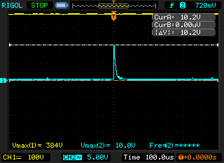

von Stefan R. (stefan_r702)

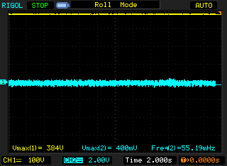

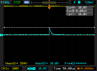

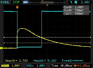

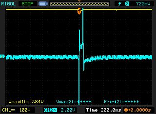

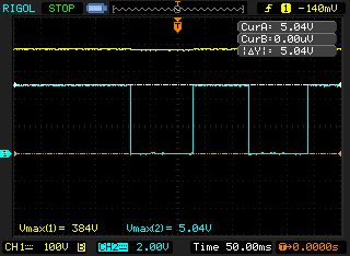

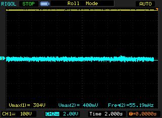

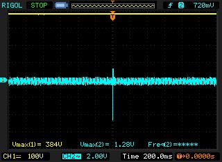

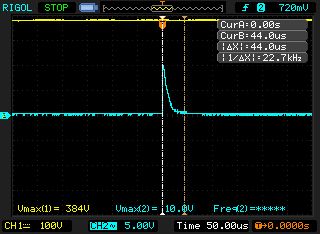

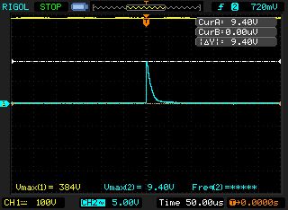

Als Nachtrag noch folgende Informationen.

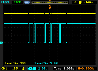

Bei allen Bildern ist Ch1 jeweils die Versorgungsspannung des
Geiger-Müller-Zählrohres (Si-3BG) mit ca 388V (bzw später ca 400V).
Ch2 ist jeweils der Ausgang am Transistor "Q2" welcher entweder 5V (kein
Impuls) oder 0V (Impuls) liefert.

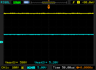

Man sieht die Versorgungsspannung mit ca 388V und den Ausgang mit 5V in
Ruhelage (kein Impuls, Geiger-Müller-Zählrohr nicht leitend).

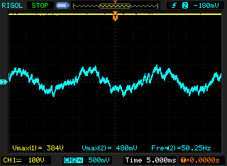

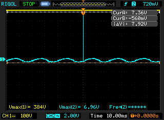

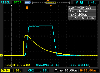

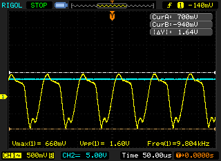

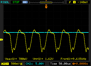

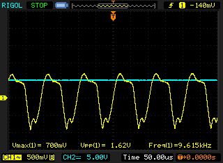

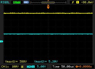

Hier sieht man eine Vergrößerung der Versorgungsspannung (Ch1, ca 388V)
und erkennt einen "Ripple" von ca 1,6V (daher auch ca 388V)
Ich weiß aber nicht ob das jetzt vielleicht schon zu viel ist für einen
stabilen Betrieb eines Geiger-Müller-Zählrohres.

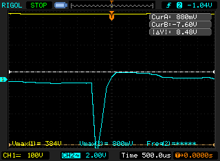

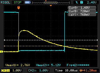

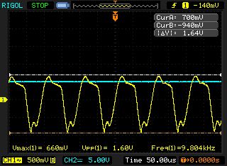

Cursor wurde hinzugefügt um die Symmetrie von Ch1 zu analysieren.
Die Versorgungsspannung schwankt mehr nach unten (-900mV) als nach oben
(700mV).
Die Versorgungsspannung ist also stets zwischen 388V -900mV bzw 387,1V
und 388V +700mV bzw 388,7V.

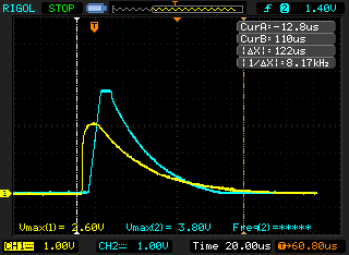

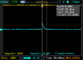

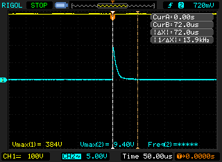

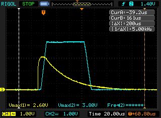

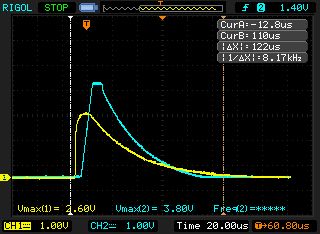

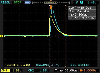

Bei Belastung (Impuls) bricht die Versorgungsspannung ca 4V ein und ist
damit immer noch über 380V.

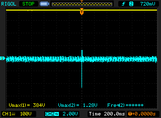

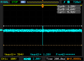

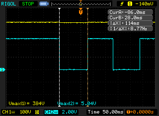

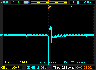

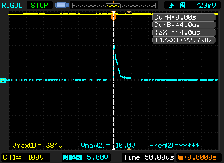

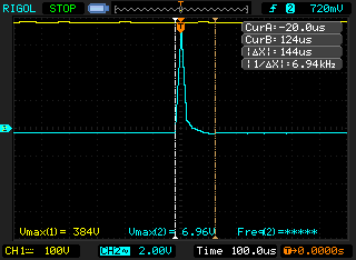

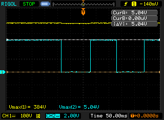

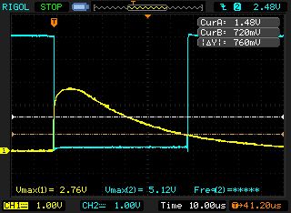

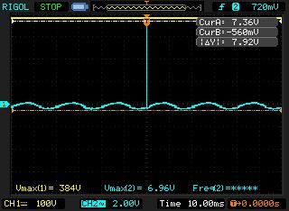

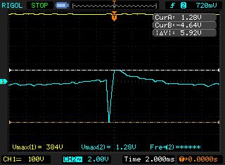

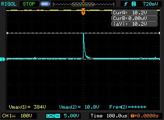

Hier sieht man die künstlich erzeugten Impulse am Ausgang.
Die Impulse wurden durch kurzes überbrücken der Geiger-Röhre mit den
Fingern (leichtes Berühren) "erzeugt".

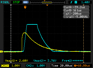

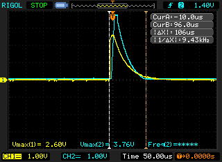

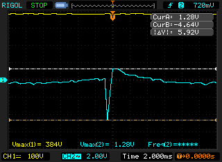

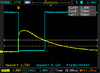

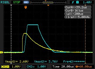

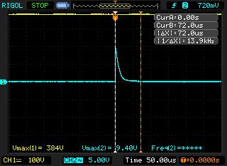

Vergrößerung der Ausgangsspannung an Ch2.
Man sieht deutliche, saubere Impulse. Kein "Prellen" oder sonstige
"Unreinheiten" zu erkennen.
Die künstlichen Impulse sind mit ca 114mS leicht mit einem "Arduino" zu
erkennen.

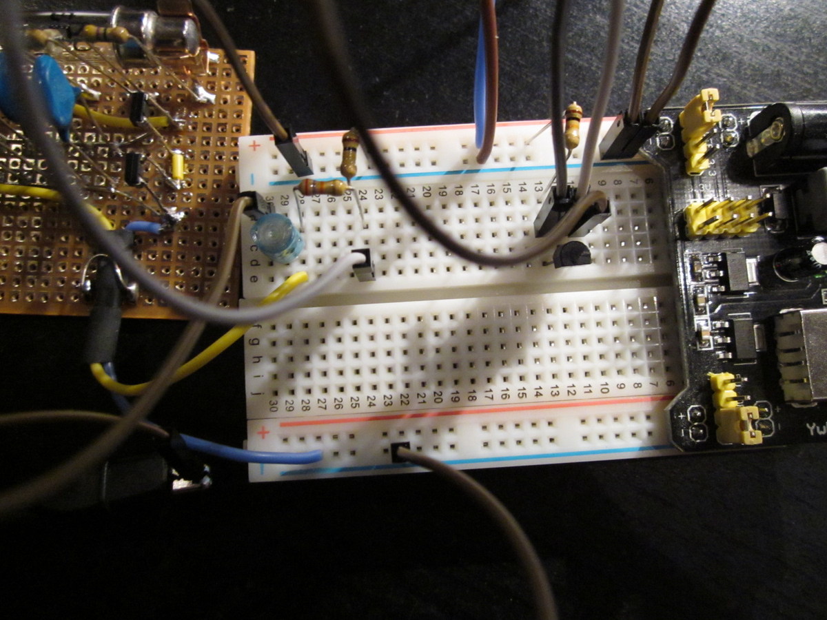

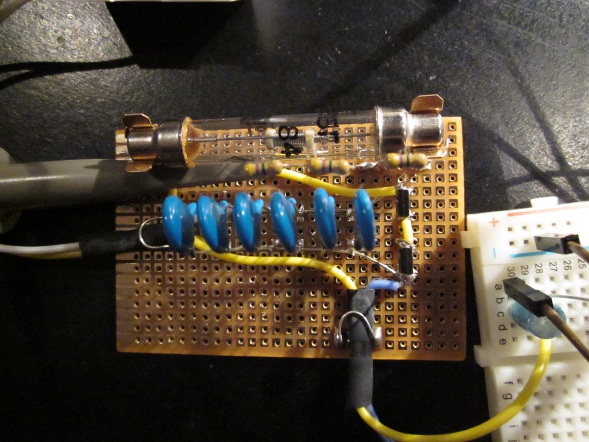

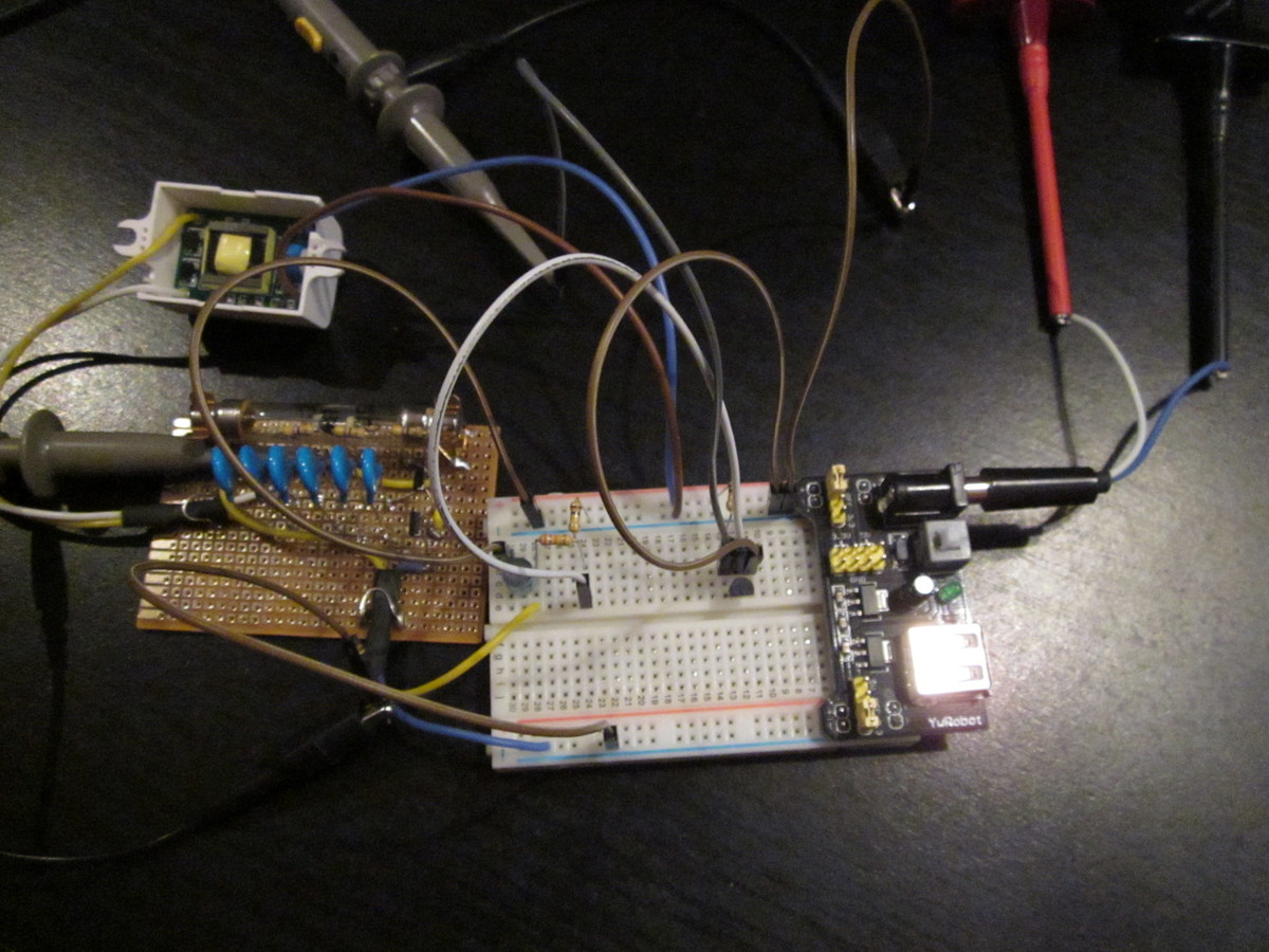

Hier noch einige Bilder vom Aufbau.
Die Lochrasterplatine enthält die Kondensatoren (blau), die Dioden
(schwarz) und die 3x4,7M bzw 14M Anodenwiederstände.
Auch das Geiger-Müller-Zählrohr ist mit Sicherungshaltern stabil darauf
befestigt.
Das Chinesische Modul ist in dem geöffneten, weißen Plastik-Gehäuse zu
sehen.
Auf dem Steckbrett ist die beschriebene Auswerteschaltung aufgebaut.
Ein Transistor, 3 Widerstände und ein Kondensator. Nichts wirklich
weltbewegendes.
Von "Wackelkontakten" gehe ich mal nicht aus da ich "manuell ausgelöste"
Impulse ja durchaus sehen kann.
Das Modul welches auf dem Steckbrett rechts aufgesteckt ist liefert
stabile 5V zur Versorgung der Schaltung.
Es enthält lediglich einen 5V und einen 3,3V Spannungsregler, von
welchen aktuell nur der mit 5V in Betrieb ist.
Das aufgesteckte Modul wird seinerseits von einem Labornetzteil mit ca
8V versorgt. Das aber nur so am Rande.

Damit scheinen generell die meisten Leute Probleme zu haben.
Glaube ohne Scope und RLC-Meter ist man da auch ziemlich "hilflos".
Das von mir verwendete chinesische Modul verbraucht ca 7mA und erzeugt
mit Hilfe der Z-Dioden und der Kondensatoren stabil und zuverlässig die
benötigten 400V. Wobei mir der Stromverbrauch aber ehrlich gesagt auch
nicht so wichtig war. 7mA bei 5V sind nicht gerade viel. Damit kann ich
noch gut leben.
Die Generierung der 400V ist also glaube ich erledigt.
Ob die Restwelligkeit von ca 1,6V ein Problem ist kann ich nicht
beurteilen. Habe mit Geiger-Müller-Zählrohren wenig Erfahrung. Weiß
nicht wie "sensibel" die auf sowas sind.

Im Plateau ist die Versorgungsspannung unkritisch, das Ripple völlig
wurscht, es wird ja beim Zünden nur ein einziger Impuls erzteugt.

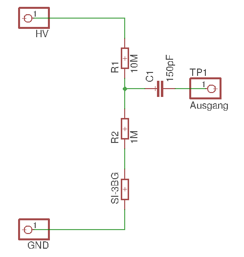

kleiner Nachtrag.
Habe auch noch einen Versuch mit einer Schaltung vom Typ "Amplitude
Sensing" gemacht.
Ich beginne mit dieser Schaltung da diese so in einigen Datenblättern
von Geiger-Müller-Rohren beschrieben ist (siehe vorheriger Post).
Die Kabel werden mit wenigen cm (so hoffe ich mal) nicht genügend
Kapazität entwickeln um die Messung zu beeinflussen.
Hier sieht man in blau den Ausgang über ca 2min.
Kein Impuls zu sehen.
Bei Vergrößerung des Ausgangssignals sieht man erwartungsgemäß die 50Hz
und etwas "Matsch" drüber.
Man kann auch die ganzen 2min vergrößert betrachten. Kein Impuls zu
sehen.
Man kann dem Impuls auch eine "Falle" stellen mit "Single Sweep Mode"
und einem "Trigger Level" von ca 720mV.
Der oben genannte "Matsch" erreicht ja idR Amplituden um die 400mV.
Ein Impuls von mindestens 720mV würde also die "Falle" auslösen.
Nach 1-2 Minuten ist aber trotzdem kein Impuls zu sehen.
Berührt man die Röhre kurz mit den Fingern (überbrücken), so wird sofort
ein Impuls registriert.
Nach ca 5 Minuten (auf ganze Minuten gerundet, habe nicht auf den
Sekundenzeiger geschaut) wird doch noch ein "Impuls" über 720mV
registriert.
Der erkannte Impuls geht eher in den negativen Bereich, was so gesehen
auch plausibel erscheint.
Bei Vergrößerung sieht man dass der Impuls natürlich zuerst nach unten
geht und dann einen "Überschwinger" nach oben macht.
Der erkannte Impuls klingt so weit "plausibel", allerdings erst nach
über 4 Minuten nur ein einziger Impuls?
Bei Wiederholung des Experiments wird schon nach etwas mehr als 1 Minute
wieder ein Impuls erkannt.
Diesmal hatte ich den Trigger auf -1V gestellt.
Ein weiterer Impuls wird nach ca 3 Minuten registriert.
Danach folgen ca 10 Minuten ohne einen einzigen erkannten Impuls und ich
breche den Versuch ab.
Bei der beobachteten Häufigkeit der Impulse könnte das gerne auch der
Haartrockner oder die Waschmaschine der Nachbarin sein.
Kann es sein dass die Röhre zufällig auch mal 10min lang keinen Impuls
auslöst?
Habe da wie gesagt leider keinerlei Erfahrung damit.
Übrigens sind die Impulse wenn sie "manuell" ausgelöst werden (siehe
NewFile18.bmp) etwas größer und nicht immer "gleichmäßig".
Wie man halt drauf "tapt" mit den Fingern. Jedenfalls unterscheiden sie
sich deutlich von den "anderen" Impulsen.
Bei weiteren Tests konnte ich noch einige solche "Impulse" beobachten.
Die meisten Impulse waren im Bereich von ca -30V (+/-10V).
Die Impulse auf den Bildern oben habe ich scheinbar nur etwas
"abgeschnitten" als ich den Screenshot gemacht habe.
Ich habe auch versucht 2 Röhren parallel zu schalten.
Rein subjektiv (uU durch Erwartungshaltung beeinflusst) kommt es mir vor
als wären es da mehr CPM (bzw IpM). Das wäre zwar wirklich zu erwarten,
und ich habe das auch schon in manchen Artikeln gelesen aber da man es
sich ja erwartet könnte man das auch leicht hineininterpretieren.
Bei insgesamt vielleicht 6-7 beobachteten Impulsen würde ich da ungern
von einer eindeutigen "Kausalität" sprechen.

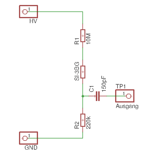

Vielleicht probiere ich auch mal eine Schaltung mit "Cathode Sensing"
aus.
In Anbetracht dessen was sich heute so "Fernsehprogramm" nennt warte ich
lieber mit einem guten Kaffee auf "vorbeifliegende Teilchen" am Scope.

von Werner H. (werner45)
Hallo Stefan!
Da hast Du Dich ja ganz ordentlich eingearbeitet!
Mit der Kathodenschaltung wirst Du ähnliche Ergebnisse erhalten, die
Empfindlichkeit hängt hier nicht von der Schaltung, sondern vom Zählrohr
ab.
Das Rohr ist für wohl harte Betastrahlung ausgelegt, in Russland
warscheinlich angebracht.
Sei froh, daß Du mit Deinem Zählrohr nicht mehr Impulse siehst!
Empfindlichere Rohre haben mehr Volumen oder sogar ein geschwärztes
dünnes Glimmerfenster. Sie liefern auch größere Impulse. Das Rohr muß im
Dunkeln betrieben werden, Licht (UV) kann auch Störpulse auslösen.
Wenn Du Betastrahlung zuhause halbwegs brauchbar messen willst,
benötigst Du ein größeres Zählrohr. Die Gammaempfindlichkeit liegt bei
GM-Rohren um 1%, kann man also vergessen.
Bei ebay erscheinen manchmal welche, der überteuerte "Gamma-Scout" ist
auch nicht enpfindlicher wie Deines. Helmut Singer in Aachen hat evtl.
auch was.
Viel Glück bei der Suche!   -   Werner

Edit: Wenn alles mit der AC Kopplung stimmt müsste das Signal auch
Gleichspannungsfrei sein. Es wurde ja von geschrieben, dass die
negativen Spitzen größer sind als die positiven. Das heißt erst mal ja
noch nichts, weil die Signalform ja auch unsymmetrisch ist, aber ich
würde es mir zumindest mal genauer ansehen.
Habe nun auch noch einen Versuch mit einer Schaltung vom Typ "Cathode
Sensing" gemacht.
1. erkannter Impuls
2. erkannter Impuls
3. erkannter Impuls
4. erkannter Impuls
Wenn man nur alle paar Minuten mal einen Impuls registriert, dann freut
man sich über jeden und macht auch sofort ein "Foto".
Leider löst auch eine Tischleuchte von IKEA beim Ein- und Ausschalten
"Impulse" aus.
Diese sehen aber definitiv "anders" aus. Sind eher wie ein zufälliger
"Burst" und haben eine viel kleinere Amplitude (vielleicht ca 1Vpp oder
weniger).
Sie gehen auch ein paar mV in den negativen Bereich bzw sind eher
symmetrisch.
Die Impulse von der Si-3BG sind hingegen deutlich "sauberer" und bei
"Cahthode Sensing" stets positiv (vielleicht ein minimaler Überschwinger
in den negativen Bereich).
Amplitude ist im Schnitt ca 10V und die Dauer ca 70uS.
Man erkennt sie nach einer Weile schon.
Ich vermute auch dass die Amplitude und die Dauer der Impulse stark vom
Röhren-Typ und vom Aufbau selbst (Kabellänge, Bauteilwerte) beeinflusst
werden.
Alleine die Röhren haben eine Eigenkapazität welche sich von Typ zu Typ
um ganzzahlige Faktoren unterscheidet (zB 10pF bei der SBM-19 und 4,2pF
bei der SBM-20). Größere Röhren vermutlich eher mehr als kleinere.
Der Betriebsstrom ist ebenfalls sehr unterschiedlich. Größere Röhren
"brauchen" angeblich mehr Strom.
Das ist jetzt aber nur mein subjektiver Eindruck aus den Datenblättern
die ich so "überflogen" habe die letzten Tage.
@ Philipp & Johnny
Ja, Tastkopf ist natürlich auf 1:10 eingestellt.
Ganz zufrieden bin ich damit aber nicht.
Man könnte leicht unabsichtlich den Schalter auf 1:1 umstellen.
Habe auch noch einen 1:100 Tastkopf, aber der hat nen "Wackler". Muss
einen neuen besorgen.
P4100 geht angeblich bis 2kV.
lg

-Ein geringerer Kathodenwiderstand (R2 geringer als 1/45 von R1) bewirkt
eine kleinere Amplitude am Ausgang.
MightyOhm hat hier 100k anstatt der empfohlenen 220k genommen (ich
vermute die geringere Impedanz läßt dem Transistor mehr Spielraum).
Das obige Dokument nennt als Beispiel übrigens eine Amplitude von ca
3,3V oder "eine Spur" höher.
Nur mal so als Anhaltspunkt um nicht nach Impulsen von 200V oder
ähnlichem zu suchen (ich hatte da Anfangs auch ganz andere
Vorstellungen).
(siehe Seite 20)
-Mehrere Anodenwiderstände (bzw mehrere kleinere Widerstände mit dem
Gesamtwert von ca 10M) wirken sich wegen höherer Streukapazität
nachteilig auf die Funktion der Schaltung aus. Genau das hatte ich aber
gemacht. Man beachte hierbei die auch Spannungsfestigkeit
handelsüblicher 1/4W Kohleschichtwiderstände.
Mehrere Widerstände in Serie erhöhen also zwar die Spannungsfestigkeit,
erhöhen aber auch die Streukapazitäten.
(siehe Seite 21)
Eine höhere Kapazität C2 (in der Ersatzschaltung "Figure 14" auf Seite
19) bewirkt ebenfalls einen höheren Strom beim Auslösen eines Impulses.
Das verkürzt die Lebensdauer der Röhre unnötig und verkürzt auch die
Dauer des zu erkennenden Impulses.
-Der von MightyOhm eingesetzte Kondensator (bzw C4 in der
Ersatzschaltung "Figure 14" auf Seite 19) soll lt diesem Dokument max
100pF betragen (inkl Streukapazitäten). Als optimal wird ein Wert von
"C4=C2+C3" empfohlen. Meine ersten Versuche waren aber mit deutlich
höheren Werten. Die aktuell 150pF sind auch etwas hoch angesetzt (wobei
die Streukapazitäten nicht gemessen und daher auch nicht berücksichtigt
sind).
Dies bewirkt jedenfalls eine "Abflachung" der Impulse.
(siehe Seite 22)
-Die von mir bei "Cathode Sensing" beobachteten Impulse mit ca 70uS
entsprechen ungefähr den Angaben.
(siehe Grafiken Seite 24)

Hast Du mal geschaut welchen DC Widerstand Dein Scope auf AC Kopplung
hat? (zB einfach mal mit dem Ohm-Meter an die Eingangsbuchse und mal hin
und her schalten)

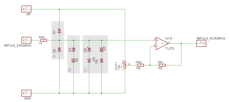

Die Höhe des Impulses bestimmst Du doch selber über die Widerstände.
Zudem möchtest Du zum Zählen ja eher eine Art Diskriminator haben, damit
man auch wirklich ein Plateau erhält. Auch wenn bei Dir alles sehr
langsam ist würde ich eher flottere Dioden verwenden. Zb BAR66. Der OP
mit FET Eingang wäre natürlich auch deutlich weniger robust als ein
bipolar Transistor, aber an Schutzbeschaltung hast Du ja eh schon
gedacht.
Habe eine Auswerte-Schaltung mit einem TL072 entworfen.
Einen LM358 hätte ich auch noch hier herumliegen, aber wegen des
niedrigeren Eingangswiderstandes hatte ich mich für den TL072
entschieden.
Der OPV soll ja nur "rechteckimpulse" liefern und die Röhre möglichst
wenig belasten.
Die Dioden "schützen" dabei den TL072.
Alternativ kann entweder Version A, B oder C bestückt werden.
Da ich gerade nur einige 1N4148 zur Hand hatte nahm ich die.
Passende Schottky und/oder Zener habe ich leider gerade nicht da.
Es ist also NUR Version "A" bestückt. Die Dioden D3-D8 sind derzeit
NICHT eingebaut.
Das Konzept ist nicht von mir. Alle 3 Versionen (A,B,C) findet man in
einschlägigen ANs.
Zwei erkannte Impulse mit der neuen Schaltung.
Ch1 zeigt den Impuls wie ihn der TL072 sieht (also nach RA3).
Ch2 zeigt den Ausgang des TL072.
Verstärkung ca 2. Der TL072 kommt aber natürlich nicht bis 5V (VCC).
Verstärkung auf ca 5 erhöht.
Der Impuls wird mehr verstärkt und daher am Ausgang "eckiger".
Verstärkung auf ca 42 erhöht.
Sollte mit ca 3,8V und ca 100uS für eine Weiterverarbeitung mit
Controller passen.
Habe mir den Source von MightyOhm noch nicht angesehen. Wenn es
funktioniert würde ich ihn aber übernehmen. Möchte das Rad nicht
unbedingt neu erfinden wenn er sich schon die Mühe gemacht hat.
Auswertung erfolgt dann mit einem RaspberryPi.
Der ist bereits vorhanden aber soll sich nicht um das Zählen der Impulse
kümmern sondern nur die fertigen Daten übernehmen.
Hallo Philipp,
> und her schalten)
Das Scope hat einen Eingangswiderstand von 1M. Der Tastkopf hat (bei
1:10) einen Widerstand von 9M. Ergibt Spannungsteiler von 1:10. Die
"Schaltung" sieht die gesamten 10M bzw wird auch mit 10M "belastet". Das
ist bei "niedrigen Frequenzen" oft günstiger als die Messung mit 1:1.
Auch bei niedrigeren Spannungen.
Der Sinn eines 10:1 oder 100:1 Tastkopfes liegt also eher darin den
Eingangswiderstand des Oszilloskops (inkl Tastkopf) zu erhöhen als im
Spannungsteiler.
Das Problem bei hohen Spannungen ist eher die Spannungsfestigkeit des
Tastkopfes bzw der darin verbauten Teile (zB CAT I 300V RMS).
Wenn der Tastkopf allerdings "durchschlägt" liegen die 400V wirklich
"direkt" am Scope.
Die 400V traue ich dem Tastkopf aber gerade noch zu.
Besser wäre es natürlich einen Tastkopf mit höherer Spannungsfestigkeit
zu verwenden (zB T4100 mit 2kV und 1:100).
So zumindest mein Verständnis der Dinge.
Falls du andere Infos hast schick mir Link/Artikel.
Ist zwar jetzt nicht das Thema des Threads aber trotzdem immer gut
möglich dass ich da was missverstanden habe.
Also bitte korrigiere mich wenn ich da was falsch verstanden haben
sollte.
Philipp C. schrieb:
> Was meinst Du hier mit Streukapazität? Die Kapazität die über dem
> Gesamtwiderstand liegt, wird so eigentlich kleiner als bei einem
> Einzelwiderstand.
Ja, die Kapazität verringert sich bei Serienschaltung. Das Problem sehe
ich aber eher in den "langen" Leitungen. Die werden da (glaube ich) eher
was ausmachen.
Vom Steckbrett und der Lochrasterplatine gar nicht zu sprechen.
Ich hatte halt gehofft dass die Bauweise für einen Versuchsaufbau
ausreicht. Bin eben nicht sicher wie empfindlich das in diesem Fall ist.
> gedacht.
Das stimmt, die Spannung könnte ich mit den 220k (Anodenwiderstand ist
ja 10M) auch so weit "teilen" dass sie zur maximalen Eingangsspannung
des TL072 passt.
Wenn ich den Spannungsteiler aber so weit anpasse dass die größten
Impulse noch "sicher" für den TL072 sind, dann sind die "kleinsten" uU
schon unter meiner "Schwelle" bzw gehen leicht im "Rauschen" unter.
Die gewünschten Impulse sind (bei mir) daher wegen den 220K an der
Kathode deutlich höher als das Rauschen.
Meine Schaltung erkennt Impulse ab einer einstellbaren Schwelle und
schneidet die "Spitzen" über ca VCC (maximale Eingangsspannung des
TL072) ab.
Der TL072 schafft am Ausgang leider nur ca 3,8V anstatt VCC, aber damit
kann ich leben da ich die Impulse ohnehin digital weiterverarbeiten
möchte.
Der Röhre macht das nichts aus. Der reichen die 10M zur Strombegrenzung.
Wie gesagt, so zumindest mein Verständnis der Dinge.
Aber ich beschäftige mich ja auch erst seit paar Tagen mit
Geiger-Müller-Zählern.
Dazu schreibe ich das ja alles auf um zu hören ob meine Annahmen richtig
sind, es vielleicht bessere Lösungen gibt oder ich etwas missverstanden
habe.
Zusätzlich profitieren dabei (so hoffe ich zumindest) auch andere Leser,
welche ebenfalls einen Geiger-Müller-Zähler bauen wollen.
lg
Hallo Stefan!
Danke für den interessanten Geigerlink!
Für weitere Arbeiten brauchst Du ein strahlendes Präparat.
Thorium-Glühstrümpfe gibt es leider nicht mehr, Pechblende kann man im
Mineralienhandel bekommen, in Sachsen auch direkt im Laden. Ganz alte
Wecker mit Leuchtziffern sind leider schon verschrottet. Uranglasuren
werden zu teuer angeboten.

von Philipp C. (e61_phil) Benutzerseite
Nein, das Problem ist, dass bei vielen Scopes auf AC-Kopplung ein
Kondensator in Reihe zum Messverstärker liegt. Somit hast Du für DC
keine Teilung mehr und das Scope sieht am Eingang die volle Spannung.
Ich wollte deinen Thread damit aber nicht kapern und habe nebenan einen
aufgemacht: Beitrag "Eingangswiderstand des Oszilloskops bei AC-Kopplung"
> TL072) ab.
> möchte.
Ja das meinte ich mit Diskriminator. Du brauchst ja nur digitale
Signale. Momentan benutzt Du ja die Kombi aus OP und Digitaleingang als
Komparator. Ich würde lieber einen richtigen Komparator aufbauen. Dann
hast Du auch noch die Möglichkeit das Threshold vernünftig einzustellen
und bist nicht auf den Logikeingang angewiesen. Bei hohen Zählraten wird
dann irgendwann noch eine Totzeitkorrektur notwendig, wenn es stimmen
soll. Aber davon scheinst Du aktuell ja weit entfernt zu sein ;)
Für ein richtiges Plateau ist es aber zwingend erforderlich, dass die
Amplitude der Impulse möglichst keinen Einfluss auf das Zählen hat.
(Meine Erfahrungen beziehen sich allerdings alle auf den Bau von
Detektionselektronik für SEV, MCP und auch Faraday-Detektoren counting
wie auch analog)
Welche Art von Strahlung willst Du denn überhaupt detektieren? Davon
hängt ja auch die Art des Teststrahlers ab. Das vorgeschlagene Am231 ist
zB ein Alpha-Strahler, weiter oben hieß es aber noch Beta soll
detektiert werden.
Viele Grüße
Philipp
Timm T. schrieb:
> Wenn Du das Ding im Plateaubereich betreibst, sollte es keine "kleinen"
> und "großen" Impulse geben. Ein Teilchen läßt immer eine lawinenartige
> Entladung des Zählrohres aus, die Pulse sind gleich hoch (gespeicherte
> Ladungsmenge).
> https://de.wikipedia.org/wiki/Z%C3%A4hlrohr#Geiger-M.C3.BCller-Z.C3.A4hlrohr
Da hast du Recht. Die Impulse sind sogar erstaunlich "gleichmäßig"
(hätte ich nicht unbedingt erwartet).
Allerdings bekomme ich auch größere "Impulse" wenn ich zB mit dem Finger
einen "Impuls" auslöse oder ähnliches. Die genannte Tischleuchte erzeugt
zB ebenfalls sehr unterschiedliche "Impulse".
Vor solchen "Unfällen" möchte ich den TL072 schützen. An den 2 Dioden
sollte es ja nicht scheitern (so lange sich diese nicht Kapazitiv auf
die Messung auswirken).
Hallo Philipp,
die Sache mit der "Spannungsfestigeit" des Scopes hat mir keine Ruhe
gelassen.
Habe das nochmal recherchiert und bin zur Ansicht gelangt dass du völlig
Recht hast bzw hattest mit deinem Einwand.
Ich war mir dessen bisher leider nicht bewusst, fände das aber SEHR
wichtig zu wissen und möchte dir für den Hinweis danken.
Für Alle die mal vor haben Spannungen über 300V an mit einem Scope zu
messen hier also nochmal eine kurze Zusammenfassung.
Bitte gleichzeitig um Korrektur falls ich trotzdem noch etwas
missverstanden haben sollte.
Der Tastkopf hat also bei 1:1 0Ohm in Serie, bei 10:1 9M und bei 100:1
99M.
(Wobei es bei 1:1 eigentlich auch nicht genau 0Ohm sind wegen des
Kabels, aber das ist anderes Thema; siehe Video von Dave am Ende)
Hier ein Beispiel für einen 10:1 Tastkopf,
https://cdn.sparkfun.com/assets/3/7/4/7/3/52f3bddece395f19378b4567.png
Wenn das Scope nun einen DC-Eingangswiderstand von idR 1M aufweist, so
kann man mit einem entsprechenden Spannungsteiler rechnen.
Dann spielt vor allem die Spannunsgfestigkeit des Tastkopfes eine Rolle.
Ein Tastkopf mit 100:1 muss dabei aber nicht zwangsweise auch für über
300V Spannungsfest sein.
Manche Scopes scheinen jetzt aber nur im DC-Modus diesen Widerstand
parallel zum Eingang geschaltet zu haben.
Im AC-Modus wird dieser Widerstand intern mit einem Relais "entfernt"
und es bleibt nur ein (Koppel-)Kondensator (in Serie) übrig.
Dieser Kondensator bildet bei Gleichspannungen (bzw beim DC-Anteil des
angelegten Signals) allerdings KEINEN Spannungsteiler mit dem Tastkopf
und es liegt die volle Spannung am Eingang des Scopes.
Angezeigt wird am Bildschirm aber wegen des Kondensators (im AC-Modus)
nur der Wechselspannungsanteil. Der kann dabei gerne 0V oder wenige mV
sein.
Am Kondensator liegt aber trotzdem die volle Gleichspannung (+ ein
etwaiger AC-Anteil) an.
Dieser Eingangskondensator ist damit das "schwächste Glied in der Kette"
und wird idR nicht mehr als ca 300V überleben (zumindest so seine
offizielle Spannungsfestigkeit).
Dass einzelne Exemplare in der Praxis vielleicht paar Volt mehr
aushalten ist dann anderes Thema. Davon ausgehen sollte man jedenfalls
nicht.
Das scheint aber wie gesagt nicht bei allen Scopes so zu sein.
In diesem Link hier findet sich zB die Schaltung eines RIGOL DS1052E,
http://rigol.codenaschen.de/index.php/Schematics
Daraus ist ersichtlich dass beim RIGOL DS1052E (und scheinbar auch bei
einigen anderen RIGOL-Modellen) der Eingangswiderstand von 1M sowohl im
DC- als auch im AC-Modus mit dem Tastkopf einen Spannunsgteiler bilden
(sofern der Tastklopf nicht 1:1 ist).
Ja, da hast du völlig Recht. Ich hatte nur keinen einzigen Komparator
da. Dafür hat mich ein Schächtelchen TL072 angelacht welche noch vom
letzten Aufbau am Tisch lagen.
Habe mir jetzt aber paar LM311 besorgt und die Schaltung damit
aufgebaut.
Im Prinzip diesmal also nur der LM311 anstatt dem TL072.
Wie erwartet, deutlich steilere Flanken welche auch schön von 0V bis auf
5V gehen. Das hätte der TL072 natürlich nie geschafft.
Das Treshold ist auf den Bildern mal auf 720mV und mal auf 1,48V
eingestellt. Habe ein kleines 20-Gang 10K Potentiometer zum einstellen
genommen.
Stimmt, Totzeitkorrektur ist noch kein Thema.
Aber wie heißt es so schön, "Nach dem GAU ist vor dem GAU".
Ich melde mich dann wenn die SI-3BG knistert.
Ich nehme an die Totzeitkorrektur meintest du jetzt in Software, oder?
lg
