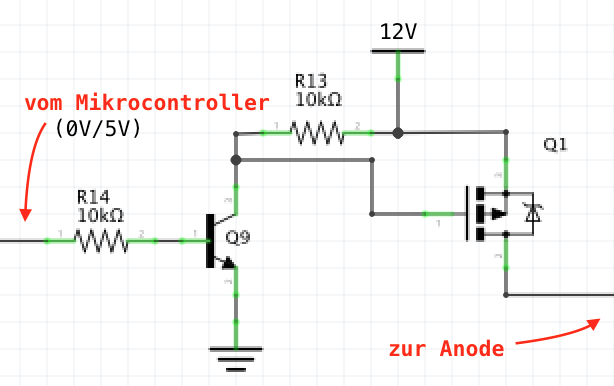

ich bin gerade dabei, einen RGB-LED Cube zu bauen.
Für die Ansteuerung der LEDs (Common Anode) verwende ich P-Channel
MOSFETs (IRF9Z34N) mit NPN-Transistoren (2N3904), siehe Schaltung.
Zum Einschalten eines Layers lege ich also von links mit dem
Microconroller 5V an.

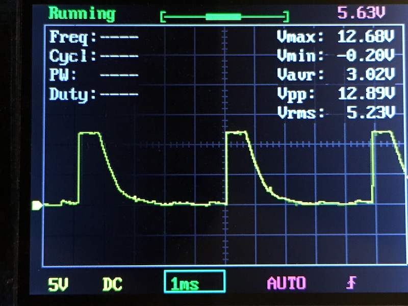

Mein Problem tritt beim Ausschalten auf: Die Spannung am Drain des
MOSFETs nimmt zu langsam ab (siehe Oszilloskop), was ein "Überblenden"
der einzelnen Ebenen zur Folge hat.
Soweit ich weiß, liegt diese Abklingzeit normalerweise im
Nanosekundenbereich, oder?
Wie kann ich das Problem beheben? Habe ich die Widerstandswerte falsch
gewählt?

von user (Gast)
Du kannst R13 kleiner machen, auf 1KΩ zum Beispiel
von Ulrich F. (Gast)
Du solltest R13 so klein wie möglich wählen.
Alternativ: Eine PushPull Stufe bauen.
Bzw. einen fertigen FET Treiber einsetzen.

Der R13 ist sicher nicht das Problem.
Die Abklingzeit von geschätzter 1/2 sec ist damit nicht zu erklären.

Brauchst du denn überhaupt so einen dicken MOSFET?
Der kommt natürlich auch  mit entsprechend hohen Kapazitäten einher, die
das Abschalten verzögern.
Hier wird es hauptsächlich die Millerkapazität sein, un du kannst das
Abschalten beschleunigen, wenn du R13 kleiner machst, oder diesen statt
an +12V an eine noch höhere Hilfsspannung anschliesst.
Die Ausgangskapazität des MOSFET wirst du so aber nicht los.
An dieser Stelle kannst du das Abschalten mit einer Gegentaktendstufe
beschleunigen oder mit einem Widerstand von Drain nach GND.

von Jonathan Müller (Gast)
Ich habe R13 mal durch 1K Ohm ersetzt, das hat leider nichts geändert.
> geschätzter 1/2 sec
Es ist zwar nur eine Millisekunde, aber trotzdem zu viel :D
Also maximal fließen nachher 192 * 20mA ≈ 4A

Zunächst mal ist R14 äußerst ungeeignet, die gesättigte BE-Strecke des
Q9 auszuräumen. Zumal da in diesem Moment nur ca. 0,6V verbleiben.
Dann trägt Q9 auch nur ca. 1,2mA, bei solch geringen Strömen steigt die
Kollektorspannung beim Abschalten des Transistors nur recht langsam an.
Bei 200mA sähe es ganz anders aus.
Einfach beide Widerstände verkleinern und gut. Insbesondere bei R14 ist
das nötig und auch möglich.

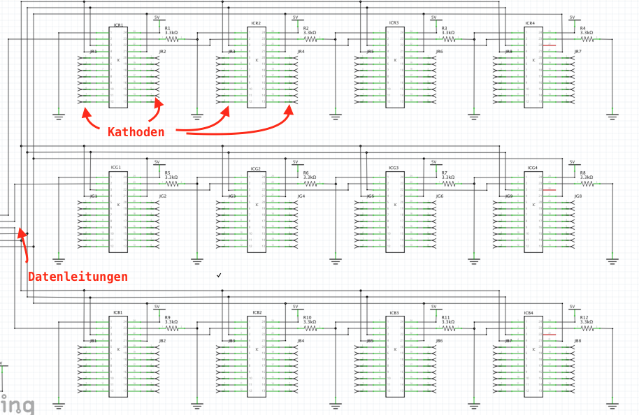

Zeig doch mal die Schaltung und Ansteuerung der 3D-Matrix.
Ich verwende DM13A LED-Treiber.

von Hp M. (nachtmix)
Ein Konstantstromtreiber ist hier natürlich ungünstig, weil er versucht
während der gesamten Abschaltzeit den Strom aufrecht zu erhalten.
Am einfachsten wird es sein, von jedem Drain einen Widerstand z.B. 120
Ohm nach GND zu legen, damit der MOSFET entladen wird, und des weiteren
während des Umschaltvorgangs den LED-Treiber entweder mit Dunkelheit zu
laden oder über den /EN-Eingang abzuschalten.
Die Belastbarkeit des Entladewiderstands verdient Beachtung, da bei 12V
dort ja 100mA fliessen.  --> 1,2W
Wenn du aber garantieren kannst, dass der Multiplex der 6 MOSFETs
ständig läuft, so wird jeder Widerstand ja nur 1/6 der Zeit belastet un
es reichen billige 0,2W Widerstände.
Des weiteren kannst du natürlich auch mit der Versorgungsspannung
herabgehen. Der LED-Treiber braucht nur 1V für sich, dann stabilisiert
er einwandfrei. Eine blaue LED braucht allenfalls  3,5V, - dann wären
wir bei 4,5V und der MOSFET hat praktisch gar keinen Spannungsabfall.
Wenn du keine hintereinander geschalteten LED verwendest, kommst du also
mit einer Versorgungsspannung von 5V bequem aus.
Was drüber ist, heizt dir nur die Treiber auf.
von Falk B. (falk)
@Jonathan Müller (Gast)
>MOSFETs (IRF9Z34N)
Ein 19A MOSFET mit 100mOhm. Naja, könnte schlimmer sein ;-)
Das nennt man Übersprechen bzw, hier bei einder LED-Matrix "Ghosting",
weil ein Geisterbild auf der nächten Multiplexebene erscheint.
Jain.
>gewählt?
1. Dein MOSFET-Treiber ist lahm, der MOSFET wird mit lahmen 10 kohm
ausgeschaltet, das dauert mehrere us (Mikrosekunden). R13 auf 1k
vermindern oder noch besser, einen Treiber benutzen. Entweder was
Fertiges oder selbst geschnitzt.
https://www.mikrocontroller.net/articles/MOSFET-%C3%9Cbersicht#MOSFET-Treiber
Beitrag "Re: n-kanal mosfet treiber diskret mit npn und pnp"
Bei dir fehlt nur der N-FET.
2.) Wenn man am Drain einfach so mißt, egal ob mit oder ohne
angschlossene LED-Matrix, wird man nie einen schnellen Ausschaltpuls
messen. Warum? Wer sollte die Spannung schnell auf 0v ziehen? Es gibt
keinen aktiven Schalter und auch keinen niederohmigen Lastwiderstand,
der das tun könnte. Einzig dein Tastkopf mit 1 oder 10 MOhm ist dort
gegen GND angeschlossen. Wenn wir mal grob von 100pF Knotenkapazität
ausgehen (Tastopf + MOSFET) und 10MOhm Tastkopfwiderstand ergibt das
R*C= 1ms Zeitkonstante. Und genau die sehen wir auf dem Oszi ;-)
Abhilfe -> 1kOhm vom Drain zu GND schalten, damit wird der Knoten mit
tau = 100ns entladen.

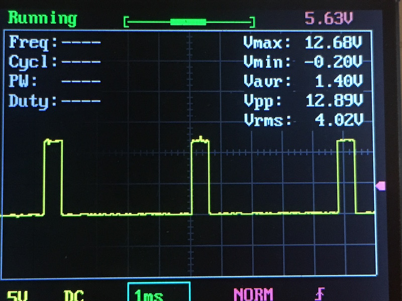

Ich habe jetzt wie vorgeschlagen, R13 und R14 durch jeweils 1KOhm
Widerstände ersetzt und einen weiteren 1Kohm Widerstand zwischen Drain
und GND eingesetzt, jetzt sieht die Spannung richtig aus.
