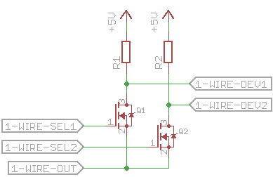

Um nun so ein geswitchtes Netzwerk, wie in der verlinkten Appnote
angesprochen, herzustellen, würde da ein logiclevel Mosfet ausreichen,
um die einzelnen Geräte auszuwählen?
Grob stelle ich mir das wie im angehängten Schaltplan vor. Dabei sind
1-WIRE-SEL1 / 2 logic high, wenn die jeweilige Leitung gewählt wird.
1-WIRE-OUT ist der 1-wire-Port vom Mikrocontroller.
Es könnte jetzt natürlich ein anderes als das ausgewählte Gerät den
1-wire-Port low ziehen, aber in der Regel sind die ja still, sofern sie
nicht angesprochen wurden.
Viele Grüße
Christian

Es gibt so etwas auch als IC, nennt sich Analogschalter oder
Analogmultiplexer. z.B.4066, 4051 und viele weitere

von Ralf D. (doeblitz)
Warum den 1wire-Bus multiplexen statt einfach mehrere Busse, z.B. mit
dem DS2482-800 zu erzeugen?
Mir erscheint das zuverlässiger, da 1wire ja doch recht empfindlich
bzgl. Timing ist und der Durchgangs-Widerstand durch den Multiplexer
typisch im Bereich 100 Ohm liegt - das entspricht nicht gerade wenigen
Metern Leitungslänge und dürfte in Verbindung mit den
Leitungskapazitäten das Leben nicht gerade einfacher machen.

von (prx) A. K. (prx)
Wenn du die Gates auf 10V legst ja.
Andernfalls wird es bei 0=>1 oberhalb von 3-4V etwas unschön, weil der
Transistor mit steigendem Leitungspegel den Kanal zu macht und die
Leitung am µC dann floatet.
Du solltest dafür den Pullup-R aufteilen. Einer niederohmig so wie
gezeigt, der andere hochohmiger am µC Pin.
von Christian R. (cmrudolph)
Da ich sowieso 8 Adern (plus GND) zur Verfügung habe, werde ich wohl
keine parasitäre Versorgung der Sensoren machen. Dadurch wird die
Kapazität des Busses nicht zusätzlich durch die Wiederaufladung
beeinträchtigt.
Wenn ich die AN148 richtig verstanden habe, ist bei dem sternförmigen
Aufbau nicht die Kapazität der Leitung, sondern die Reflektion das
Hauptproblem. Deshalb wird dort vorgeschlagen, den Bus zu switchen.
Mein Master soll so ausgelegt sein, dass ich bis zu 16 Sensoren
anschließen kann. Aufgrund der Leitungslänge werde ich ein aktives
pullup und pulldown einsetzen. Das bedeutet, dass pro Bus / Sensor drei
I/Os benötigt werden. Bei 16 Sensoren kommt da schon einiges zusammen.
Ich hätte auch gerne die Möglichkeit, alle Sensoren gleichzeitig
anzusprechen (Temperaturkonversion starten). Deshalb kann ich eigentlich
keinen Multiplexer einsetzen.
Eine halbwegs realistische Option wäre wohl, Analogschalter für die
Steuerleitungen vom aktiven pullup / pulldown einzusetzen. R_on wäre in
diesem Fall egal, weil sowieso ein 4k7 Vorwiderstand vor den Treiber
kommt. Man muss den Widerstand dann ja nur um R_on reduzieren.
Um die Pins für die Auswahl der Schalter zu sparen, könnte man ein
Schieberegister einsetzen (sonst bräuchte man die Analogschalter auch
gar nicht, weil man die Leitungen dann auch direkt hätte schalten
können).
Bleiben also 16 Eingänge für die Leserichtung, zwei Ausgänge für die
Steuerleitung vom pullup / pulldown und drei Ausgänge für die
Schieberegisterkaskade.
Mit 21 I/Os für das Bussystem kommt man also hin. Der Mikrocontroller
steht natürlich nicht alleine da, deshalb kommen noch Leitungen für UART
oder I2C dazu.
