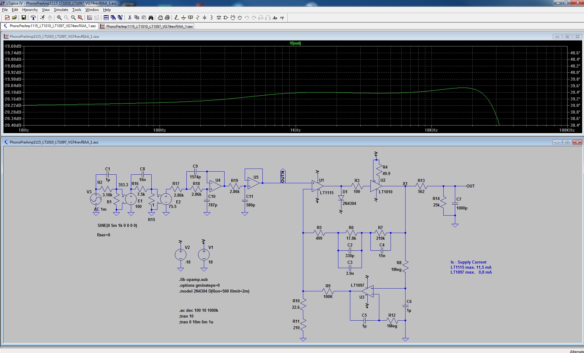

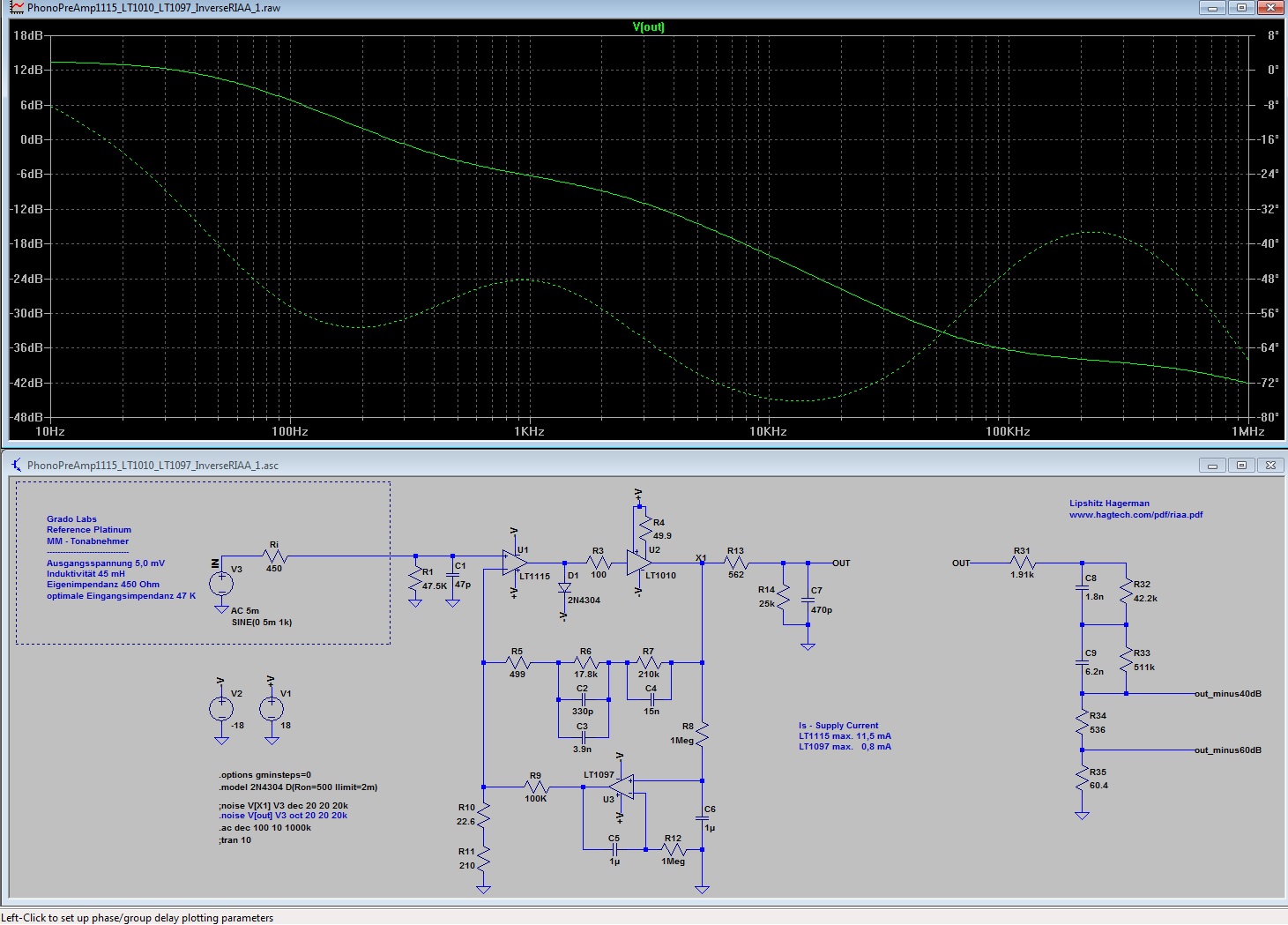

von Klaus R. (klara)
OXI T. schrieb:
> Klaus R. schrieb:
>> 30Hz ... 16kHz
> Die RIAA-Kurve ist von 20Hz ... 20KHz definiert.
> Da sehen die Pegel an den Enden schon anders aus.
Mag sein das die RIAA-Kurve von 20Hz ... 20KHz definiert ist. Jedoch ist
meine LTspice Simulation ziemlich genau. Der RIAA Phonovorverstärker
basiert auf einen Schaltungsvorschlag von Linear Technology, siehe Link.
Er ist sofort auf der ersten Seite "Typical Application". Ich habe nur
den Massebezug durch 2200µF Elko und 4,7µF Film durch einen Servo
ersetzt.
Mit den Werten der Schaltung wird der RIAA - Verlauf bis auf 0,2dB
eingehalten. Den Verlauf habe ich dann selber mit einer Anti-RIAA
Verzerrung nach Lipshitz Hageman getestet. Dieser Part ist auch in der
ersten angehangenen Simu vorhanden.
Da ich nicht selber eine RIAA Entzerrung erstellen will, habe ich mich
auf Quellen im Internet gestützt.
http://www.linear.com/product/LT1115
Ich habe dann noch im Internet eine Spannungsquelle gefunden, die direkt
einen RIAA Verlauf generiert. Sie liefert somit einen Pegelverlauf wie
ein Tonabnehmer. Der Thread ist ziemlich lang. Man muss ihn auch
aufmerksam verfolgen. Denn es wird viel diskutiert und verbessert. Die
letztlich von mir eingesetzte Spannungsquelle ist im nachstehenden Link
direkt adressiert.
http://www.intactaudio.com/forum/viewtopic.php?p=3858&sid=f5f77f8c3b938efcd0a7417931398ad1#3858
Interessant ist das der RIAA Verlauf tatsächlich glatte Pegelwerte in dB
bei 30Hz, 1kHz und 16kHz liefert.
mfg klaus
Du wirst auch an anderen Stellen noch glatte Werte finden.
Bei Deiner rezip lese ich -6,4dB@1KHZ, -25dB@20Hz und +13dB@20Hz.
Das sind nicht genau 20dB nach unten und oben, aber tolerabel.
> eingehalten.
Und was hat man praktisch davon? Schau Dir mal an was Dein Tonabnehmer
und Lautsprecher daraus macht.
LG
OXI
