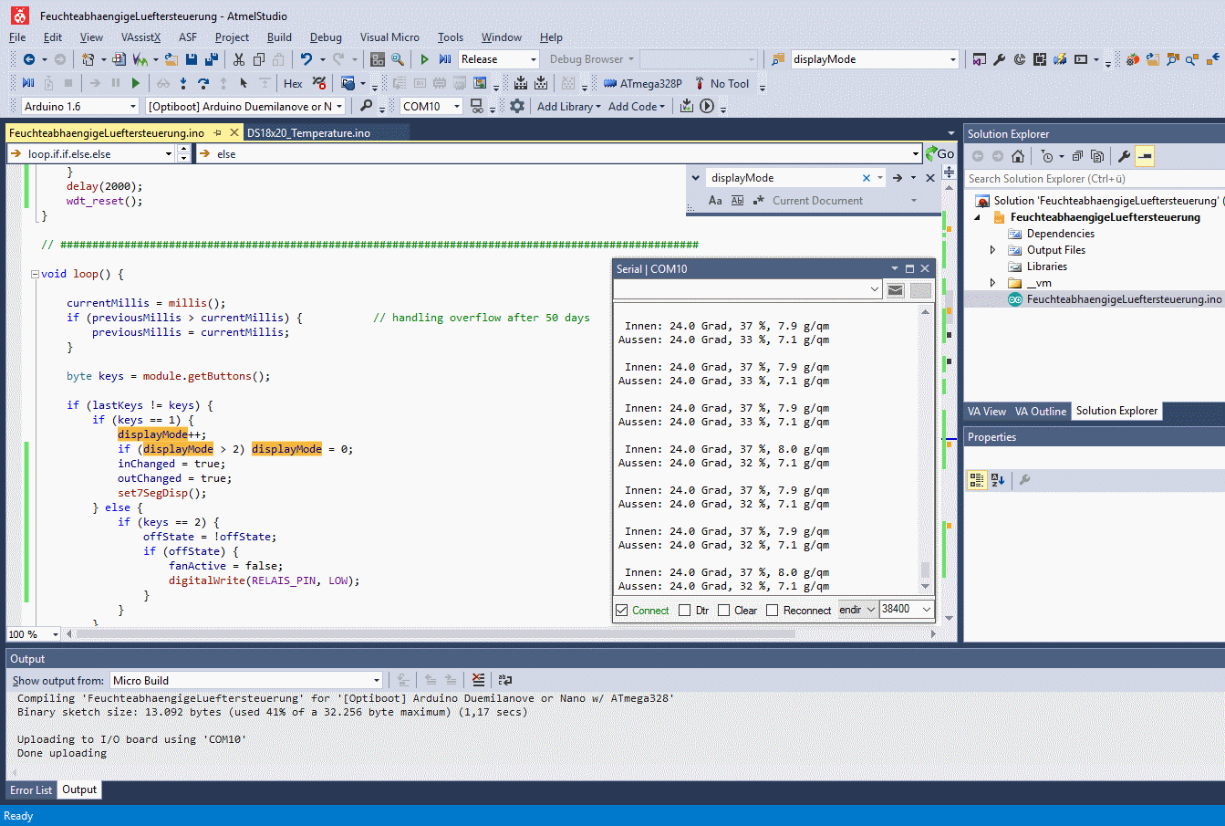

Ich hatte das schon geschrieben (Visual Studio / Atmel Studio und Visual
Micro Erweiterung für Arduino)
Hier ein Screenshot.

Oh wie geil ist das denn :P. Das wir jetzt erstmal installiert!

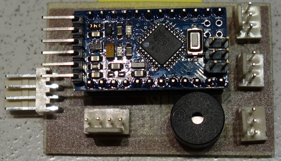

Hier ein einfaches Beispiel. Arduino Nano Klon, einfache einseitige
Platine. Das ist billiger als den Mega328 auf die Platine zu bringen und
schnell gemacht. Zugegeben quick and dirty - aber effektiv.

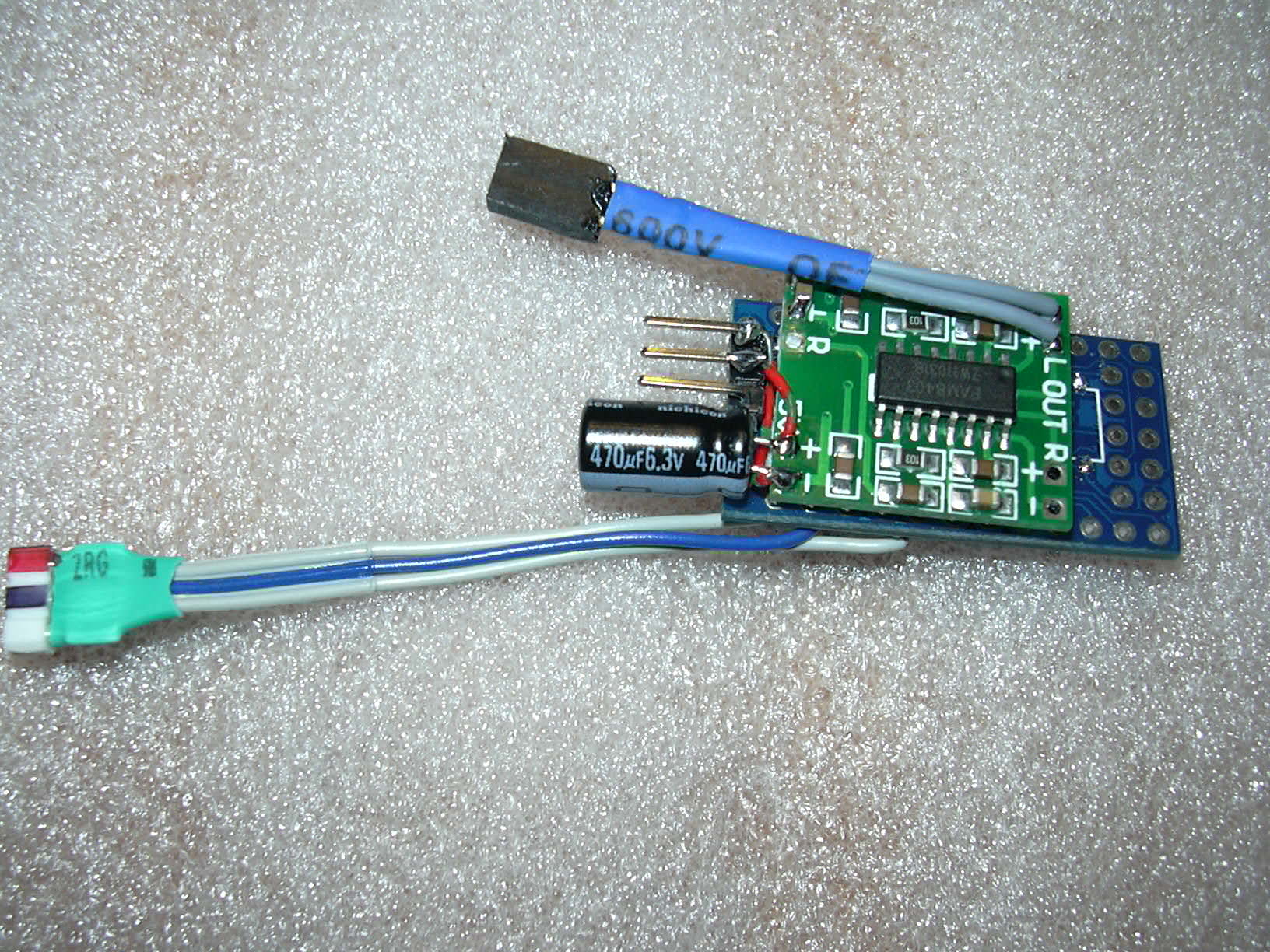

Hier noch eins.
Auch ein "Armin" (Arduino-Mini-Pro-Klon aus China), auf den ein
3W-Class-D-Verstärker aufgehäkelt wurde. Oben links kommt der
Lautsprecher dran, unten links ein Hallsensor (im Getriebe mit Magneten
auf der Lokachse). Die Stromversorgung und die RS232-Steuerungsbefehle
gibt es über die Stiftleiste links. Vor dem Einbau in die
Gartenbahn-Dampflok kommt natürlich noch ein Schrumpfschlauch drum.
Das Ganze ergibt dann ein Soundmodul für akkubetriebene RC-gesteuerte
Gartenbahn-Dampfloks, das vom Fahrtregler (Tiny2313) per RS232 gesteuert
wird (Fahrstufen, Funktionsaufrufe) und radsynchrone Dampschläge,
Zylinderentwässerung, Siedegeräusch, Bremsenquietschen, Luftpumpe,
Dampf-Pfeife und Glocke erzeugt. Pfeife und Glocke werden durch
Funktionsaufrufe (Tasten am Funksender) gesteuert, der Rest durch das
Fahrverhalten (Poti am Funksender). Auch die Lautstärke kann per
Funksender feinstufig verändert werden. Durch Einsatz unterschiedlicher
PCM-Sounds lassen sich unterschiedliche Loks darstellen.

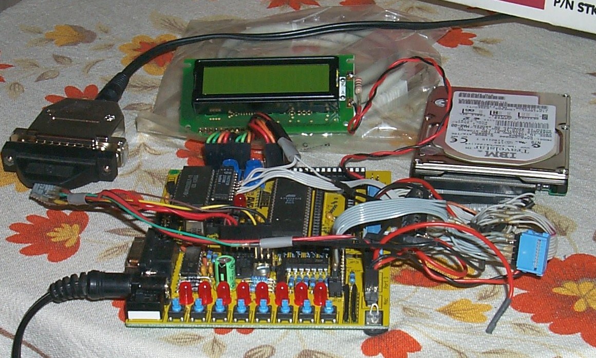

Bild 1 zeigt Versuche zu einem MP3-Player mit HD. MP3-Decoder ist ein
"PUMP" aus der c't mit modifizierter Software.
Das fertig aufzubauen, ohne zu wissen, ob die HD-Ansteuerung klappt, ob
es vom Timing aufgeht, ob die Pin-Zuordnung so brauchbar ist, wäre für
mich nichts, würde ich entweder 5x bauen müssen oder zuviel ändern.
Also Fertigbaugruppen: STK200, den PUMP-Player und der Rest Drahtverhau.
Wurde nie wirklich fertig, leif ca. 1 Jahr dann als Drahtverhau und dann
habe ich mir einen fertigen zum Mitnehmen gekauft...

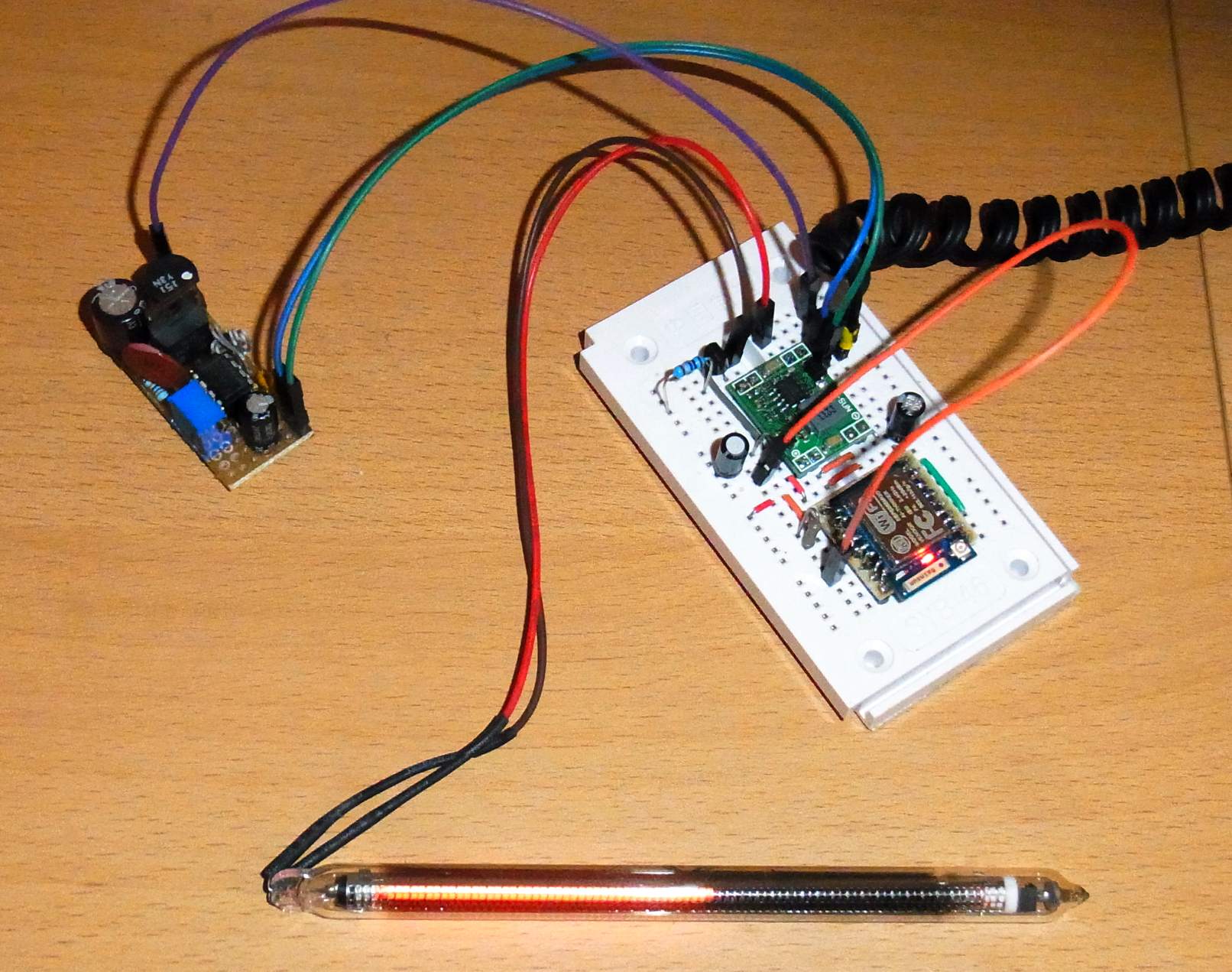

Das letzte Bild ist eine IN-9 als Thermometer, ESP8266-Modul mit
MQTT-Client und OTA-Update, StepDown 12V->3,3V, StepUp 12V->180V.
Noch keine Gehäuse und Skalen-Idee, mal schauen...
