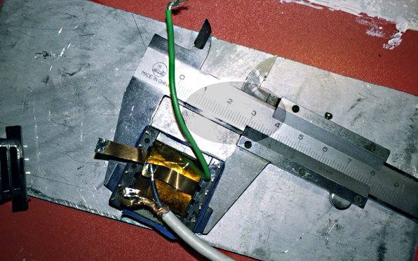

ich möchte mir einen kleinen DC/DC Wandler bauen. 12-14V Input 2 x
22Volt Out bei ca.4-5Ampere.ich habe zwei Kerne vorgesehen. Der DC7DC
muss für ca.1 Minunte ca.150 Watt liefern.
Dazu habe ich eigentlich vor gehabt, Kupferfolie für die Wicklungen zu
nehmen. Der Kern hat 30mm Wickelbreite und die Folie passt dort
haarscharf hinein. Einmal habe ich 0.1mm und einmal 0.035mm zur
Verfügung. ZUr Isolation kann ich Kaptonband verwenden.
Ein Kollege meinte neulich zu mir, Kupferfolie sei "Mist", wegen der
kapazitiven Kopplung zwischen den Windungen. Eine Windung entspräche ja
genaus einer Lage.
Ich solle lieber HF-Litze nehmen.
Was meint ihr?
Danke & Gruß
Axelr.

Es sind 20mm Wickelbreite uns es ist die flache Ausführung vom E20 mit
11-12mm Bauhöhe. Etwas Luft ist auch noch im Wickelfenster.
Ich war "natürlich" von meiner Idee begeistert und konnte günstig Folie
und KaptonBand und auch das ganze Kern-Zeuchs (Körper, Kernhälften und
Clip) bestellen. Jetzt meint mein Kollege halt, das man das nicht mit
Folie macht.
Jetzt, wo ich fertig bin :(
Es sind schon einige Windungen: 5 auf der 12Volt-Seite mit der0.1er
Folie und 18Windungen auf der 20Volt-Seite. Hat ja auch rauf gepasst.
Ich habe zum Test meinen Tongenerator angeschlossen und prinzipiell
funktioniert das schon mal.
Ich wollte im nächsten Schritt einen Halbbrücken-Resonanzwandler
versuchen und die Ausgangsspannung mal zu belasten.
Das ganze dann zwei mal: einmal für die Positive und einmal für die
negative Spannung.
zwei Bilder anbei...
Axelr.
> haarscharf hinein.
Auf dem Foto sieht es aber so aus, als ob die Folie wesentlich schmaler
als das Wickelfenster ist.
Wenn du beabsichtigst die Wicklungen nebeneinander aufzubauen, so wird
dir das eine erhöhte Streuinduktivität bescheren, und in den meisten
Fällen ist jedenfalls das Mist.

>>5 auf der 12Volt-Seite mit der 0.1er
Ich empfehle einen Vollbrücken-Resonanzwandler, um den Primärstrom zu
halbieren, du hast bei einer Halbrückenschaltung sonst >20 A
Primärstrom, das ist zuviel für die 3 mm²! Bei 100 kHz Schaltfrequenz
liegt dein kappa (=> Dowell-Curves) ungefähr bei 0.7, das passt gut für
fünf Lagen und die Kernauslenkung ist mit 100mT im grünen Bereich.
Die Werte waren nicht geraten, oder?
Bei 18 Windungen (bei Folie gleich Lagenanzahl) auf der 20Volt-Seite
ist die 0.035 mm Folie die bessere Wahl.
Falls deine Sekundärwickungen nicht
verschachtelt(Sek1_1|Sek2_1|Sek1_2|Sek2_2|...|Sek1_18|Sek2_18) sind,
solltest du die Resonanzkondensatoren auf die Sekundärseiten packen,
weil die Streuinduktivitäten nicht gleich sein werden und die
Resonanzkondensatoren unterschiedliche Werten brauchen.
Dehalb hat er sich wahrscheinlich für den Resonanzwandler entschieden,
dort stört die Streuinduktivität nicht.
Aus dem Bauch heraus (ohne rechnen) erschient mir dein EFD30 etwas klein
für 150 W, ich würde einen equivalenten E-Kern eine Nummer größer
wählen.

Vielen Dank für dei wertvollen Hinweise!
ich hatte die Folie mit der Goldblattschere "etwas" schmaler, auf 18mm,
geschnitten. Das (gut klebende) Kaptonband ist auch exakt 20mm breit. So
genau habe ich die Wickelei beim ersten Versuch nicht hinbekommen, ohne
das sich da was berührt.
Ich habe erst die 5 Windungen der "12V Seite" gewickelt und dann doppelt
isoliert die anderen Windungen mit der35µm Folie obendrauf. Das
Kaptonband immer mit eingewickelt, damit sich nichts berührt.
Verschachtelt habe ich die Wicklungen nicht.
Die Enden sind schmale Folienstreifen 90° aufgelötet und
Wicklungsanfang/Ende so versetzt, das es sich nicht überlappt.
Ich gestehe, das das jetzt schon wieder eine ganze Weile auf meinem
Basteltisch rumoxidiert. Aber jetzt muss ich das endlich mal fertig
bauen.
Es sind, wie geschrieben, zwei von diesen Trafos vorgesehen. Die
Leistung ist erheblich, wird aber nur kurzzeitig benötigt.
Es soll so flach und so klein wie möglich werden.
Die Werten snd tatsächlich nicht komplett geraten.
