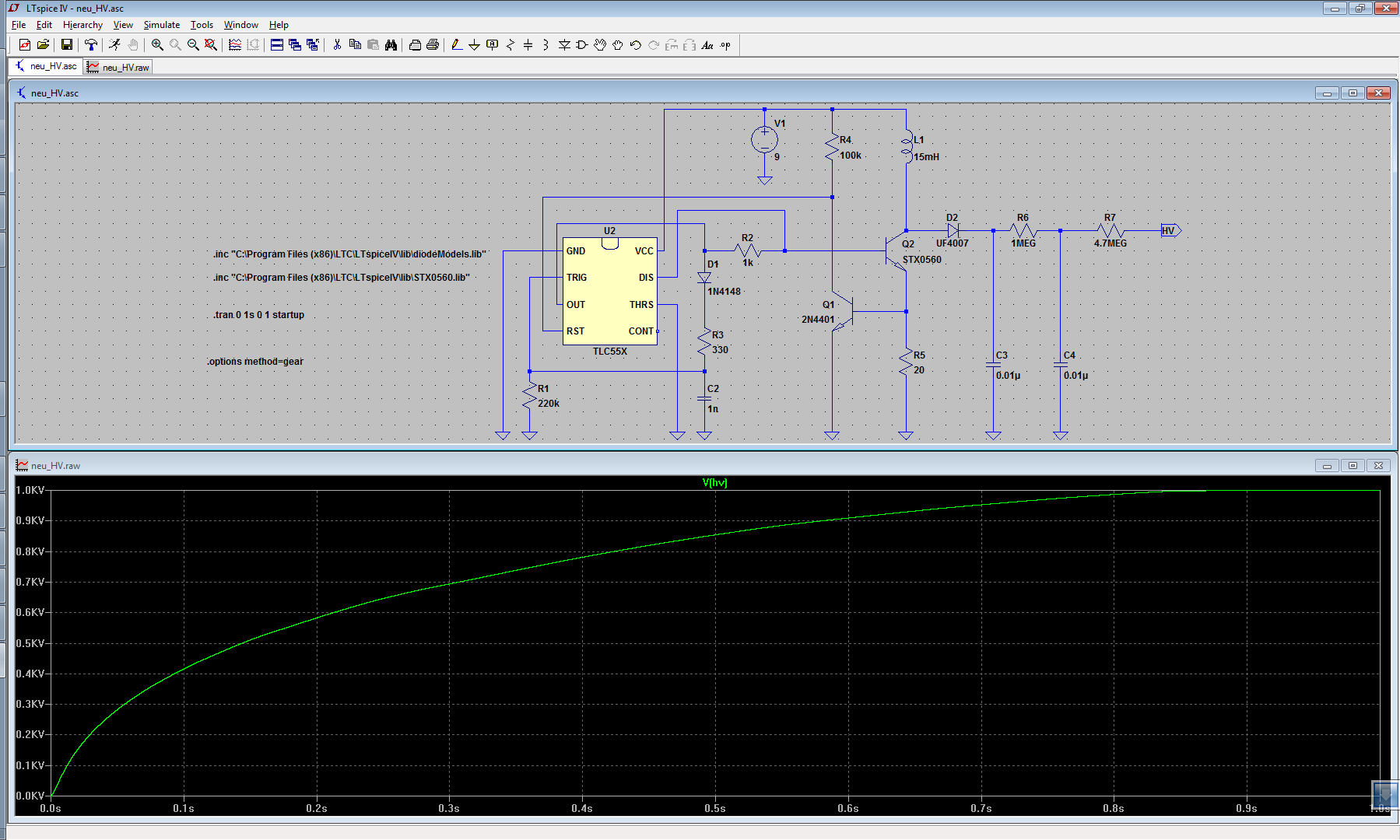

#4559700
Ich simuliere das gerade mal.
Mit dem R5 Poti um 20R sollte man ja laut Beschreibung auf 400V kommen,
was leider nicht sichtbar ist. Die End-Spannung scheint nicht
eingeregelt zu werden und geht bis zum Maxwert von 1000V.
Was mach ich falsch?
Als 555 CMOS Variante hab ich das TLC555 Spice Modell von Helmut
genommen:
Beitrag "Re: TLC555 spice modell von TI läuft nicht unter LTspice"
Bei Bedarf kann ich das .asc für LTSpice hochladen.
#4562107
Joerg L. schrieb:
> Wo ist da die Regelung? Irgendwo sollte doch eine Rückführung über
> Spannungsteiler vom HV-Ausgang zum 555 sein?
Nö. Da wird die Hochspanng nur von der Röhre oder von parasitären
Leckströmen entladen. Zum Abgleich braucht man ein Meßgerät mit 1G Ohm
Eingangswiderstand. Das funktioniert nur weil die SBM-20 einen relativ
großen Spannungsbereich hat.
