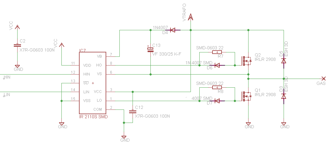

Hallo Forum,
in meinem neusten Projekt, einem PWM-Regler für die Slotcars, habe ich
gerade die angehängte Schaltung auf dem Steckbrett (HIN und LIN hängen
an einem AVR). Die IRLR2908 schalten am IR2110 auch so wie sie sollen
... bis das Tastverhältnis über 85-90% steigt. Dann fängt der Motor
immer schneller an zu stottern. Jetzt habe ich nach intensiver Recherche
auch schon gelesen, dass dies an der Bootstrap-Schaltung im IR2110
liegt, welche bei diesen TV den C nicht mehr laden kann.
So weit so gut.
Als Maschinenbauer war ich ja schon richtig stolz, diese Schaltung
hinbekommen zu haben, nur bin ich jetzt mit meinem Latein am Ende. Könnt
ihr mir helfen, wir ich die Schaltung entweder ertüchtigen oder - wenn's
nicht anders geht - auch ersetzen kann?
Anforderung:
- Versorgungsspannung im Bereich 8-20V
- Strombedarf der Motoren im Regelfall ca. 3A, aus dem Stillstand
entsprechend ein Vielfaches
- PWM-Frequenz ca. 20kHz
- Nutzbereich Tastverhältnis 20-100%
'N schönen Abend
Wolfgang
Vorsicht. Der IRLR2908 hat eine max. Ugs von 16V, die du bei VCC 20V
leicht mal überschreitest. Da der MOSFet auch ein Logiklevel Typ ist,
ist vermutlich der Treiber mit IR2110 nicht wirklich nötig.
Du solltest jetzt überprüfen, ob bei hohem Tastverhältnis sich die
Eingangssignale anfangen, zu überschneiden. Das führt zum Shootthrough
der Halbbrücke und muss vermieden werden.
Prinzipbedingt kann übrigens ein Treiber mit Ladungspumpe wie der IR2110
keine 100% PWM liefern, da dann die Ladungspumpe nicht mehr 'aufgeladen'
wird.
#4478049
Eines fällt mir direkt auf: Die Erzeugung der Bootstrpap-Spannung. Der
Elko ist ungünstig und auch viel zu größ dimensioniert. Im Datenblatt
wurde für eine Messschaltung 100nF keramisch verwendet. Außerdem ist die
Diode com Typ 1N4007 wenig geeignet.
Versuche es mal mit einer 1N4148 und einem 100nF-Keramikkondensator.
Viel Erfolg!

Wolfgang schrieb:
> Eingangssignale überschneiden? Sprichst du von der Gate-Ansteuerung?
> Womit könnte diese sich überschneiden?
Wenn HIN und LIN gleichzeitig high sind, will die Halbbrücke beide
MOSFet durchschalten, was fatal mit einem Kurzschluss endet. Da beide
MOSFet auch endliche Anstiegs- und Abfallzeiten haben, dürfen die LIN
und HIN Signale nur komplementäre, sich nicht überlappende Signale sein.

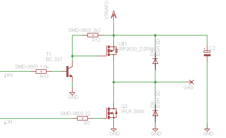

Einfacher wird die Sache bei deinen kleinen Strömen, wenn die Highside
ein P-Kanal MOSFet ist. Das alte IRF9530 Schlachtschiff verträgt
immerhin 14A und ist mit einem simplen NPN Transistor als Levelshifter
verwendbar.
Es triffts nicht ganz, aber ich habe sowas in Projekte und Code gerade
mal für RC Servo Anwendungen gebastelt. Oben: Simple PWM mit N-Kanal
Logilevel MOSFet, unten: H-Brücke für Motoren mit höherer Spannung.
Beitrag "RC-Servoelektronik für DC-Motor"
Allerdings wollt ihr Slotcar Fahrer ja immer noch 'ne Bremse, damit kann
die Schaltung nicht dienen. Du siehst aber die einfache Ansteuerung des
P-Kanal MOSFet.
Eine andere Variante ist die Verwendung eines DC/DC Wandlers, der auf
die Source Spannung der Highside immer Ugs aufstockt. Dann klappts auch
mit N-Kanal in der Highside.

Na ne einfache Lösung ist, die Eingangsspannung zu erhöhen dafür aber
85% zu Vollast zu erklären. Da braucht man an der Schaltung nichts zu
ändern.
Dann sollte man aber auch einen anderen FET nehmen, die gibts auch mit
Ugs von über 20V. Zusammen mit anderen Kondensatoren und schnelleren
Dioden ist das dann nur noch eine andere Bestückung.
MfG Klaus
> verwendbar.
Nur zur Bestätigung: IRF9530 mit BC337 und der weiteren Beschaltung aus
deinem Beispiel?
> P-Kanal MOSFet.
Das sollte klappen, für die Bremse komme ich mit einem LL-N-FET aus. Da
komme ich mit meinem Feld-Wald-Wiesen-Wissen hin, da ich keine
Ladungspumpen, Levelshifter oder ähnliches aus dem Feld der "Rocket
Science" benötige.
