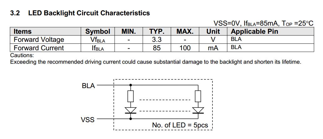

ich würde gerne die Hintergrundbeleuchtung des Displays (siehe Anhang)
über eine PWM steuern.
Pin 8 ist hier für das Backlight reserviert. Dies sollte also die Anode
der Hintergrundbeleuchtung sein.
An den Anodenpins der LEDs soll jetzt eine Spannung von typischerweise
3,3V anliegen mit IF = 85 mA. Um den Strom zu begrenzen würde ich als
Vorwiderstand 47 Ohm vorschlagen -> Dann fließen 70 mA.
Korrekt soweit?

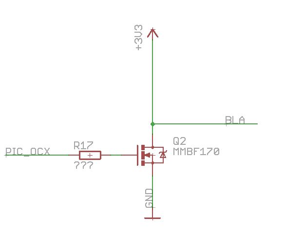

Ich habe jetzt den MMBF170 ohne Vorwiderstand genommen. Die 3,3V gehen
direkt aufs Backlight (siehe Anhang). Wie groß ist jetzt der
Basiswiderstand zu wählen?
Welche Pins vom PIC können eine PWM?
Nach Datenblatt sind das die OCx Pins? Ist dies korrekt?

von Thomas F. (igel)
Nach deiner SChaltung leuchtet die BL immer und wenn du den Transistor
einschaltest hast du einen Kurzschluss...
Nach nochmaligen Suchen würde ich den BSP52 nehmen, Basiswiderstand
irgendwas um 1k.

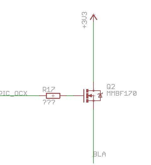

von PWM (Gast)
Ich stehe wirklich auf dem Schlauch :)
normalerweise würde ja die Anode des Backlights mit dem Vorwiderstand an
3,3V gelegt werden und die Kathode an Drain des N-kanals. Hier habe ich
aber vom Display wirklich nur den + Pol und einen Vorwidestand habe ich
nur Intern.
In der obigen Schaltung ist 3,3V in der Tat mit dem Backlight
kurgeschlossen, also nicht Sinn der Sache...
von PWM (Gast)
Vermutlich einfach wie oben mit 1K Basiswiderstand?!
von PWM (Gast)
So natürlich:
von Falk B. (falk)
@ PWM (Gast)
Das ist ein MOSFET, kein Bipolartransistor.
>Die 3,3V gehen
Gar nicht, weil es ein MOSFET ist. Aber auch der schaltet nicht solide
bei 3,3V am Gate.
Nimm einenm BSS138.

Deine Schaltung ist auch falsch. Der Drain vom MOSFET geht an den
Anschluss VSS, WENN dieser NUR für die LEDs verwendet wird. BLA geht an
5V.
Zeig lieber einen Link auf das VOLLSTÄNDIGE Datenblatt.

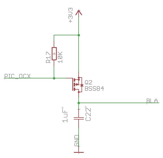

auch für die Logik des LCDs, dann braucht man einen High Side Schalter.
In deinem Fall einen P-Kanal MOSFET ala BSS84. Der muss dann aber auch
mit 0/5V angesteuert werden.

Ich habe jetzt einmal den Strom gemessen, wenn ich 3,3V direkt vom PIC
auf die Hintergrundbeleuchtung gebe.
Ich messe ca. 40 mA, d.h. imo dass ein interner Vorwiderstand von ca. 83
Ohm mit drin ist.
Für mein Befinden reichen diese 3,3V aus, um das Display ausreichend zu
beleuchten.
Wenn ich die Hintergrundbeleuchtung jetzt über PWM einstellbar gestalten
möchte, komme ich wenn ich Euch richtig verstanden habe NICHT um die 5V
Generierung herum.
Auch wenn dies nur ein LDO ist, finde ich das Kosten/Aufwand hier nicht
gerechtfertigt sind, nur um die Hintergrundbeleuchtung einstellbar zu
realisieren.
>Ohm mit drin ist.
Dann hätten die LEDs 0V Flußspannung ;-) Ich vermute eher, daß das LCD
KEINE internen Vorwiderstände hat und die Zeichung eher irreführend ist.
Miss mal eine einfache Kennlinie, sprich, miss die Spannung, welche für
1,2,5,10,20 mA nötig ist. Daran erkennt man, ob ein Vorwiderstand schon
drin ist oder nicht.
>beleuchten.
Hast du ein Datenblatt? Wenn ja, zeig es uns!

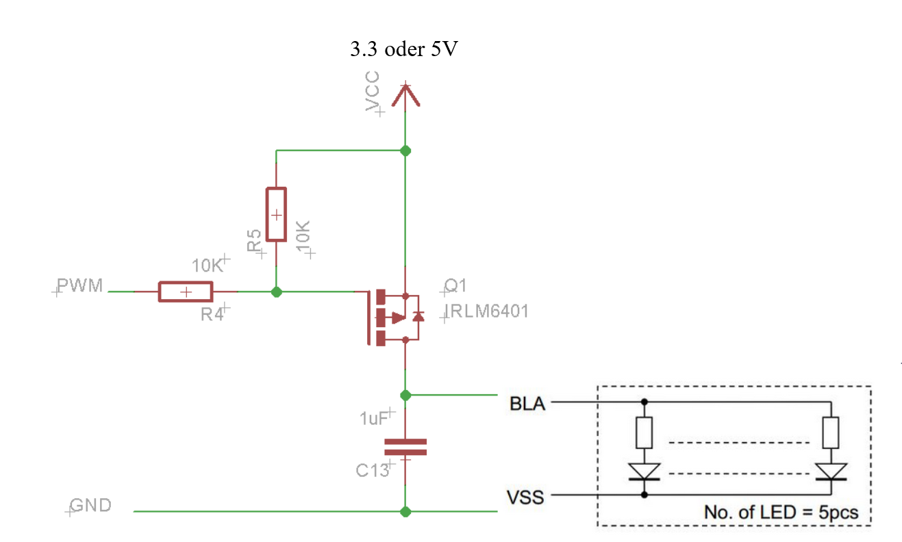

Ich schlage die Schaltung im Anhang vor!

Siehe Datenblattausschnitt: das Display hat bereits für die fünf LEDs je
einen Vorwiderstand eingebaut!
Nö, siehe die Messungen des OP!
Falk B. schrieb:
> Nutze die Schaltung von Klaus, allerdings mit
> einem BSS84. Der hat selber schon ~10 Ohm, bei nur 3,3V am gate her noch
> mehr.
Eine Frage hierzu:
Durch den Spannungsteiler R4-R5 liegen am Gate ja nur GS= -1,65V an.
Geht man in diesem Fall so knapp an die Gate-Treshhold-Spannung ran?
von Route_66 H. (route_66)
Bei den Kenntnissen des OP kannst du ja blind an seine Messungen
glauben. Ein Fachmann vertraut dem Datenblatt!
von Falk B. (falk)
@ Route 66 (route_66)
Dem vertraust du genauso blind? Ich nicht.
von Falk B. (falk)
@ Thomas Forster (igel)
Ahhh, wer macht denn so einen Unsinn?!?!! R4=0 Ohm ist hier angesagt!
Das funktioniert nicht, da ist der MOSFET noch nicht mal ansatzweise
aufgesteuert. U_GS_thr = -0,8 - -2.0V
https://www.mikrocontroller.net/articles/FET#Gate-Source_Threshold_Voltage
von Klaus (Gast)
Ehrlich gesagt darüber habe ich mir keine Gedanken gemacht!
R4 ist hier eher ein Muffe Widerstand.
R4 kann man weglassen oder durch 1kohm ersetzen.
von Klaus (Gast)
funzt bei mir einwndfrei. sorry!

von PWM (Gast)
OK,
vielen Dank.
Ich baue es jetzt wir bei "Klaus" auf -> siehe Anhang.
Werde mir aber im Vorfeld einen BSS84 besorgen und das ganze mal testen.
vielen dank

C22 ist überflüssig, damit kann man auch keine sinnvolle PWM machen.
von PWM (Gast)
> machen.
wie man merkt bin ich da wirklich noch Anfänger:
Aber dann habe ich doch das Backlight fix auf GND Potential gelegt?!
> machen.
Man könnte auch sagen: C22 ist fatal, bei jedem Einschalten des
Transistor gibt es einen Kurzschluss hin zum entladenen C22 der die 5V
massiv belastet und einbrechen lässt.

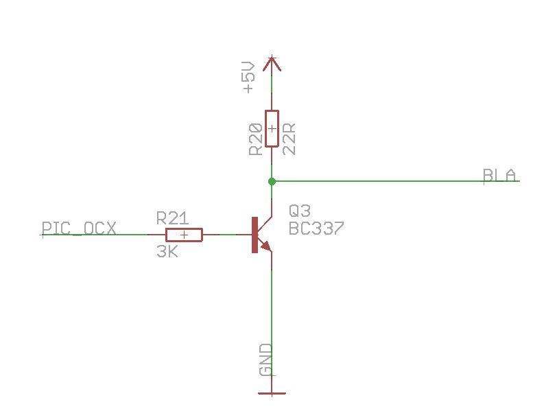

von PWM (Gast)
Hallo nach vielen Ratschlägen und einigen Hin- und Her habe ich mich
jetzt doch für die sichere Variante mit Vorwiderstand (22R wie von Herrn
Bertrandt empfohlen) und einem BC337 entschieden (siehe Anhang).
Einzig bei der Dimensionierung des Basiswiderstands bin ich mir nicht
ganz sicher, ob dieser eventuell zu hoch sein könnte.
von Falk B. (falk)
@  PWM (Gast)
Und wieder falsch. Dir fehlen ELEMENTARE Kenntnisse der E-Technik!
Mein Gott, du baust kein Atomkraftwerk sonder nur eine Bastelei. Nimm
den P-Kanal MOSFET und gut!
