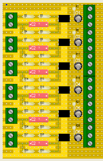

Ich hab mal ein paar Fragen zur Schaltung:
https://www.mikrocontroller.net/articles/230V#Galvanisch_getrenntes_Abfragen_von_230V_Wechselspannung
Warum die 2512 Typen?
Meine 0207 sind angegeben mit:
Power Rating         0.6W
Max Working Voltage  250V
Max Overload Voltage 500V
und
Power Rating         0.6W
Max Working Voltage  350V
Max Overload Voltage 700V
Wie viel Watt verbrät die Schaltung?
Was macht C2 wenn ich nur wissen will ob 230V da oder nicht?
Da habe ich noch:
Kondensator WIMA MKS4 630V DC, 400V AC
Optokoppler Liteon LTV-814
Funktioniert das ganze auch an einem 3.3V uC sauber mit diesen Werten?

wundert mich, dass bisher nicht die Begründung kam:
Ausschlaggebend für die Wahl des Gehäuses ist nicht die Verlustleistung,
sondern die Abstände der Anschlüsse - wenn die Schaltung am Stromnetz
angeschlossen werden soll, müssen gewisse Isolationsstrecken vorgesehen
werden.
Diese sollten bei einem 0207 auch gegeben sein (wenn richtig
eingesetzt), die angegebene Schaltung verwendet halt SMD-Bauteile. Und
da würde ein 0805 nicht funktionieren.
Bitte auch beachten, der PC814 ist auf minimale Größe ausgelegt (mit
rund 7mm Isolationsabstand zwischen den Beinen) - so wie die
Streifen-Lochrasterplatine momentan gezeigt wurde sind aber nur 4mm
Isolationsabstand als galvanische Trennung vorgesehen (auch beim 0207,
hier aber unkritisch da 2 mal in Serie vorhanden) - das ist ein bisschen
knapp für den Netzbetrieb.

Und noch eine 2. Begründung.
Überlastung bei Netzstörungen kann man nicht wirklich berechnen. Hat
sich halt heraus gestellt, PC814 mit diesen Widerständen überlebt die
üblichen Netzstörungen.
Übrigens - C1 wird immer noch diskutiert. Die einen meinen, man braucht
einen selbst heilenden X1 Kondensator. Die anderen sagen, Selbstheilung
funktioniert mit R1+R2 nicht, man braucht einen 400V Kondensator.

Wenn Relais nur einen Pinabstand von 5,08mm zwischen Spule und
Schaltkontakten haben, dann sind diese keinesfalls für eine sichere
Trennung nach VDE zur Netzspannung (230V AC) zu gebrauchen, auch wenn im
Datenlatt steht, dass man damit 250V oder mehr schalten kann.
Dafür gibt es Relais, die einen deutlich höheren Pinabstand habe, so
dass Kriechstrecken bis 8mm möglich sind.
> Also ich hab nun alles da für die Schaltung von hier (wobei die Fragen
> nicht beantwortet wurden)
Deine Frage nach den Widerständen ist bezüglich sicherer Trennung am
Optokoppler eigentlich eher unkritisch. Kleine SMD-Widerstände haben
aber zwischen den Pins nur recht kleine Luft- und Kriechstrecken.
Wie diese zu bewertern sind, hängt dann vom konkreten Einsatzfall ab.
Dazu gibt es dann z.B. in der VDE sohenannte Verschmutzungsgrade.
http://www.ptr.eu/de/wissenswertes/anschlussklemmen/zulassungen-normen/verschmutzungsgrade/
Dazu kommen mögliche weitere Verschärfungen durch Einfluss von Feuchte
z.B. durch Betauung.
Falls die Widerstände aber abbrennen, geht dann zwar die Sendediode im
Optokoppler kaputt, aber für die Sekundärseite ist das noch kein akutes
Risiko bezüglich berührungsgefährlicher Spannungen. Aber ein Brandrisiko
ist evtl. gegeben. Also sollte man die Luft- und Kriechstrecken nach den
Richtwerten der VDE einstellen. Mehr als nötig ist nie kritisch, aber zu
wenig schon.

Die  Optokoppler CNY ist mit der Option 6 !!! mit VDE Prüfzertifikat für
sichere Trennung geeigent.
http://www.vishay.com/docs/83606/cny17.pdf
Dir wird auffalen, dass die Pins auf 10mm Abstand eingestellt sind, so
dass man auch 8mm Luft- und Kriechstrecke auf der LPL hinbekommt.
Außerdem gibt es den nur im weißen Gehäusematerial.
Ich nehme an, dass der sonst übliche schwarze Verguss ein Problem mit
Spannungsfestigkeit hat, wahrscheinlich weil Ruß eingelagert ist, so
dass bei möglichen Durchschlägen eine Karbonisierung zu einer dauerhaft
leitfähigen Strecke führen kann.
