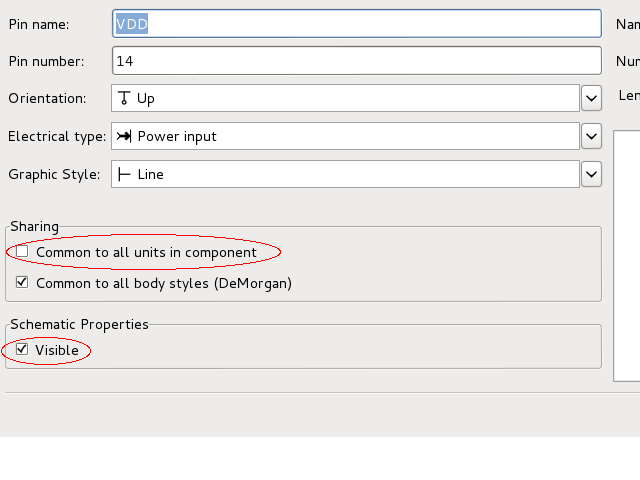

OP (Firma: Möhrchenzucht) #4493113
ich arbeite das erste Mal mit KiCAD. Umgestiegen bin ich von Target.
ich würde gerne die Versorgungsanschlüsse im Schaltplan platzieren und
verbinden - in Target ist das die IC-Rest-Funktion.
Wo gibt's das in KiCad?

Du meinst, Du hast ein Bauteil in aufgelöster Darstellung, z.B. ein Nand
IC mit vier Gattern und einem Versorgungsanschluss, hast die Gatter
schon im Schaltplan plaziert und möchtest jetzt die
Versorgungsanschlüsse des IC auf den Schaltplan bringen?

Letzteres bekommst Du heraus, indem Du Dir das Symbol im Symboleditor
ansiehst. Auf unsichtbar gestellte Pins werden dort ausgegraut
dargestellt.
Um sie sichtbar zu machen, editierst Du den Pin, uns stellst ihn auf
"sichtbar".
Wenn die Pins in allen Komponenten angelegt waren, siehst Du sie jetzt
überall. Wenn Du dass nicht möchtest, solltest Du bei  "common to all
units in component" den Haken entfernen, um sie in anderen Units
verschwinden zu lassen. Siehe im Anhang "PinEditorUnit.png"
Beispiel Bibliothek dazu im Anhang: "Test-4002.lib"
