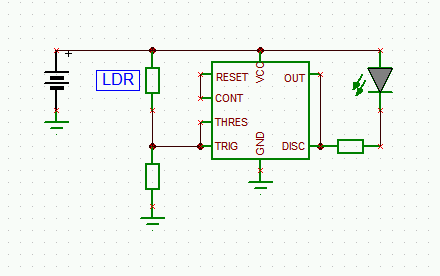

Hallo, was Elektronik angeht habe ich leider nur Grundkenntnisse. Ich möchte folgendes bauen: Eine LED ( 3,7 V, 20mA ) soll über einen LDR eingeschalten werden wenn es hell wird. Jedoch schon ab einer sehr geringen Helligkeit. ( ca. 5-10 Lux was laut Wikipedia einer Straßenbeleuchtung/Kerzenlicht entspricht ) Meine Stromversorgung wäre ein 3,7V Akku. Leider hab ich noch keinen Plan wie ich hier eine vernünftige Schaltung aufbauen soll. Außerdem soll sie möglichst kompakt zu realisieren sein. Meine zweite Idee wäre die LED über keinen LDR sondern eine kleine Solarzelle einzuschalten, die nach einer Messung von mir bei geringer Helligkeit ca. 0,1 - 0,2 V liefert. ( falls das zum ansteuern überhaupt ausreicht ) Ich hoffe ihr könnt mir weiterhelfen. mfg Matthias

Das geht ganz einfach mit einem Schwellwertschalter, z.B. mit dem ICM7555/TLC555. Den LDR einfach mit einem anderen Widerstand am Eingang (Pin2 & 6) als Spannungsteiler schalten, an den Ausgang (3 oder 7) die LED mit Vorwiderstand. Matthias S. schrieb: > Meine zweite Idee wäre die LED über keinen LDR sondern eine kleine > Solarzelle einzuschalten, die nach einer Messung von mir bei geringer > Helligkeit ca. 0,1 - 0,2 V liefert. Wenn Solarzelle, dann als Stromquelle (also in Sperrichtung), die am Widerstand eine Spannung hervorruft. Schaltung wie oben.

Matthias S. schrieb: > Wie muss ich den Widerstand auslegen. Bzw. Welchen Widerstandswert soll > der LDR haben? Beide Widerstände müssen etwa den gleichen Wert haben, denn nur dann liegt die Spannung etwa in der Mitte, also bei den Schaltschwellen. Der absolute Wert ist weitgehend egal, da CMOS-IC.

Super danke dir!! Und an welcher Stelle müsste die Solarzelle sein wenn ich den LDR weg lasse? Ich muss mich echt mehr in diese Dinge reinlesen. Ist ja eigentlich sehr interessant!
#4497326
Matthias S. schrieb: > Und an welcher Stelle müsste die Solarzelle sein wenn ich den LDR weg > lasse? Na an der Stelle des LDR, denn die liefert, genau wie der auch, mehr Strom wenn es heller wird.

Matthias S. schrieb: > Ich möchte folgendes bauen: > Eine LED ( 3,7 V, 20mA ) soll über einen LDR eingeschalten werden wenn > es hell wird. Jedoch schon ab einer sehr geringen Helligkeit. ( ca. 5-10 > Lux was laut Wikipedia einer Straßenbeleuchtung/Kerzenlicht entspricht ) > Meine Stromversorgung wäre ein 3,7V Akku. Du könntest meine Schaltung, die ich eigens für die Grabkerzen vom Grab meines Sohnes gebaut habe, etwas ändern, dann würde sie so funktionieren. Beitrag "Einfache Tag-/Nachtschaltung für batteriebetriebene Leds" Du müsstest nur die BPW34 nach oben (aber mit Vorwiderstand, da die nicht viel Strom verträgt) und mit dem Widerstand unten, stellst du dann den Schaltpunkt ein. Bei etwa 0,3 Volt öffnet der IRLML2502. Ich habe mit der Schaltung nun schon einige andere Sachen gemacht, da der Fet recht viel Strom verträgt. Eignet sich so auch gut für Lichterketten. Die Umschaltung schaltet ziemlich steil und somit ist ein Schmitt-Trigger nicht mehr nötig. Die BPW34 ist das einzige tageslichttaugliche günstige Element für so was. Kostet ca. 40 Cent. Alles in allem ist die Schaltung sehr günstig und effektiv.

Hallo! Nochmal danke für eure Hilfe! Hier die Schaltung wie Sie laut meiner Simulation funktionieren sollte.
#4499541
Matthias S. schrieb: > Hier die Schaltung wie Sie laut meiner Simulation funktionieren sollte. Ja in der Simu, real das gibt sicher Probleme. Der bipolare 555 funktioniert nicht ohne gute Abblockung der Versorgung. Der zieht beim Umschalten einen sehr großen Querstrom, der alles durcheinander bringt, das Scheißding verwendet man einfach nicht. Aus diesem Grund hatte ich oben den 7555/TLC555 angegeben.

Hallo, habe die Schaltung jetzt laut Anhang aufgebaut. Verwendet habe ich den TCL555CP. Der 24kOhm Widerstand ist der LDR! Leider hat die LED nichts getan. Werde heute mal versuchen das ganze mit dem Multimeter durchzumessen. Habe gesehen das oben am Schaltplan von ArnoR auch OUT m Widerstand der LED hängt. Bei mir habe ich das nicht gemacht da das Programm einen Kurzschluss angezeigt hat. Kann aber auch sein weil der 555 im Programm nicht exakt der gekaufte ist !?
Will mich in deine Schaltung gar nicht erst rein denken wollen, aber deine Last muss immer am AUSGANG hängen. Lies erstmal das hier: http://www.elektronik-kompendium.de/sites/bau/0206115.htm Ich hatte dir ja eine sehr einfache Schaltung angeboten, mit der jeder Anfänger auch gut klar kommen kann. Du musst halt nur die BPW43 nach oben legen und den Widerstand nach unten. Der Widerstand unten dient dann der Anpassung des Schaltpunktes. Der Widerstand darf aber niemals kleiner sein, als der max. zulässige Strom über die BPW34 fließen kann. Was aber eh nur ein Sicherheitshinweis ist, denn wäre er so klein, würde der Schaltpunkt sicher nicht im erwünschten Bereich liegen.
