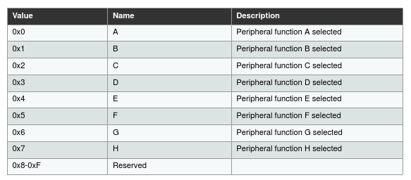

  /* PB23 as GCLK_IO[1] */
  //PORT->Group[1].DIRSET.bit.DIRSET = (1 << 23);
  PORT->Group[1].PMUX[23 / 2].bit.PMUXO = PORT_PMUX_PMUXE_H_Val;
  PORT->Group[1].PINCFG[23].bit.PMUXEN = 1;

Wobei mir beim besten Willen nicht klar ist, warum PIO_SERCOM_ALT 3 ist.
Das ist der Wert für die Peripheriefunktion D:
#define   PORT_PMUX_PMUXE_D_Val           0x3u   /**< \brief (PORT_PMUX) Peripheral function D selected */
von chris_ (Gast)
Danke. Ich hatte die Zuordnung im Datenblatt gesucht, aber leider nicht
gefunden.
Hier noch was anderes Interessantes. Eine Application-Note von Atmel für
das serielle Interface:
http://www.atmel.com/Images/Atmel-42539-SAMD-SERCOM-USART-Configuration_ApplicationNote_AT11626.pdf
> gefunden.
Siehe Screenshot.

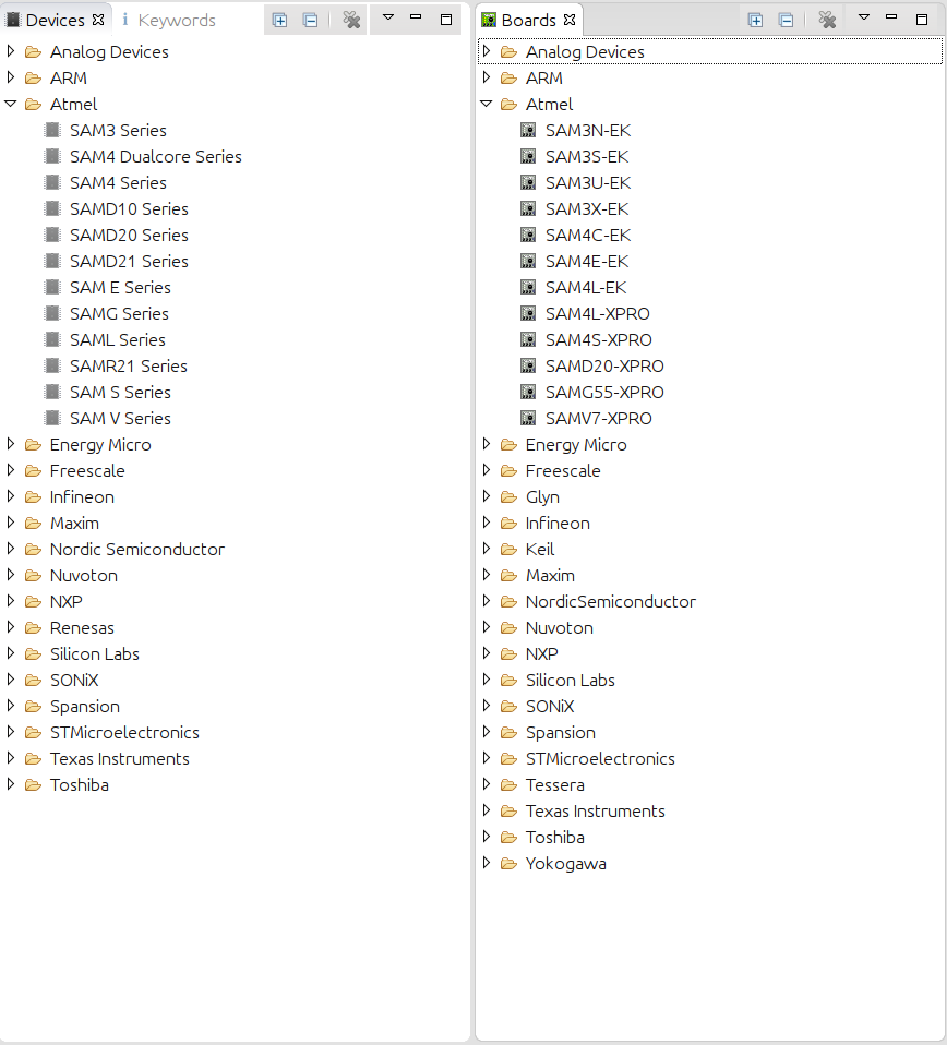

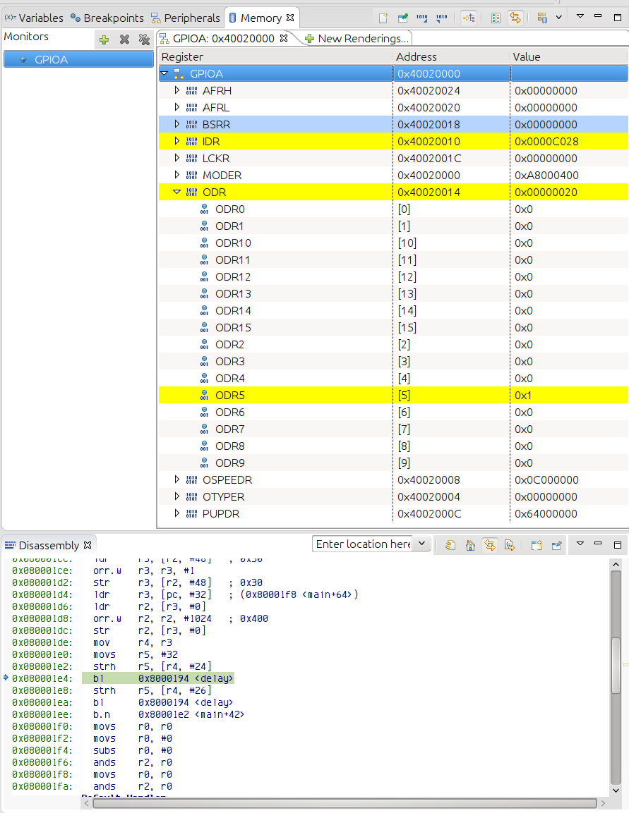

von Bernd K. (prof7bit)
chris_ schrieb:
> Für die BareMetal-Programmierung hat AtmelStudio aber erst einmal einen
> großen Vorteil: Man kann sich im Debugger wirklich jedes Peripheral-Bit
> anschauen.
Das geht in Eclipse auch, siehe Screenshot.
Oben ist zwar ein STM32 zu sehen, die Definitionen für Atmel SAM sind
aber auch vorhanden, siehe zweiter Screenshot.

von Marco H. (damarco)
Vorsicht beim PINMUX, das ist einer der Pferdefüße.
PINMUX_PA16C_SERCOM1_PAD0
Das macro besteht aus
#define PINMUX_PA16C_SERCOM1_PAD0 ((PIN_PA16C_SERCOM1_PAD0 << 16) | MUX_PA16C_SERCOM1_PAD0)
Drei mal raten was die ASF Vorschlägt ? MUX und PIN  das funktioniert so
natürlich nicht.
Wofür zum Geier™ sollte dieser Makro überhaupt gut sein?
