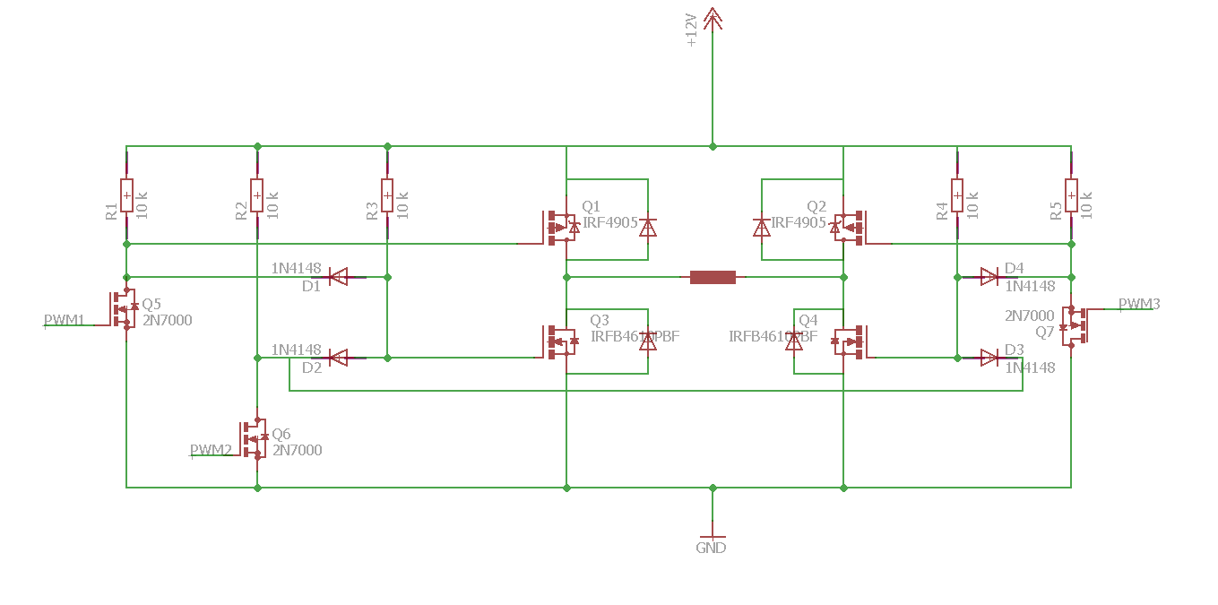

ich habe am Wochenende mit Hilfe einiger Tutorials folgende H-Brück
entworfen. Ich will einen Motor mittels PWM von einem Arduino betreiben.
Die Versorgungsspannung beträgt dabei 12V.
Außerdem hat der Motor einen Nennstrom von 4,5A.
1. Jetzt stellt sich mir die Frage ob es auch möglich ist die Eingänge
für den R/L-lauf mit dem IRF4905 mit einem digitalen Signal statt PWM zu
betreiben.
Somit könnte ich ja theoretisch den Eingang PWM1/PWM2 zusammenfassen und
es wäre nur ein logisches Signal notwendig.
2. Jedoch müsste der MOSFET dabei für einen Linearbetrieb ausgelegt sein
oder?
3. Muss außerdem noch ein R/C-Glied geschalten werden um einen
Shoot-through zu vermeiden oder kann der getrost entfallen?
4. Muss die H-Brücke auch gegen den Reset des Arduinos abgesichert
werden? Oder sollte das keine "gravierenden" Probleme verursachen?
Ich danke euch für eure Hilfe/Beratung.
Gruß Max
PS: Und bitte keine "benutz einen fertige IC-Treiber"-Kommentare. Daraus
wäre der Lerneffekt gleich null und das soll nicht das Ziel sein. (nicht
böse gemeint)

Die Gateansteuerung ist so schnarchlangsam dass dir der Kram schon bei
kleinen Strömen extrem warm wird. Mal Zeitkonstante RC ausgerechnet mit
C=Ciss+Coss (Datenblatt) und R=10kOhm? Da kannste der Spannung ja beim
Ansteigen zugucken.
Bei den Vorraussetzungen isses mir zuviel Arbeit die FETs zu googlen.
Die sind aber vermutlich auch nicht das Problem.
Gateansteuerung nicht per Pull-Up Widerstand sondern mit Totem Pole
Endstufe. Und statt den asymmetrischen Schaltzeiten per Diode würde ich
jeden einzelnen FET an nen µC Pin hängen. Dann kannst du die Totzeit per
Software einstellen.
Für die Gatetreiber reichen auch billige Bipolartransistoren, ich nehme
häufig BC640 und 2n3904.
Alternativ: https://de.wikipedia.org/wiki/Gate-Treiber
Geht auch mit Logikgatterbausteinen, MOS4007 (CMOS Inverter) wäre meine
Wahl.
Oder halt direkt Gate Treiber ICs, IR2104 und die tausend anderen Typen
die es da gibt. Hat den Vorteil dass man da ohne viel Aufwand direkt in
die Nähe von den angebenen ca. 150ns rise time kommt und High Side
n-FETs nehmen kann.

Du wirst mit deiner Schaltung auch deswegen nicht viel Freude haben,
weil du die Aus- und Einschaltzeiten der MOSFets ignorierst und den
P-kanal schon öffnest, während der N-Kanal gerade zu geht, das gibt
satte Shoot-Throughs.
Warum überhaupt 3 PWM Signale?
Nimm 2 und steuere die diagonal gegenüberliegenden MOSFet an, dann ist
das nahezu idiotensicher, so habe ich das mal gelöst:
Beitrag "Re: RC-Servoelektronik für DC-Motor"
Gast #4506265
> Ansteigen zugucken.
Erstmal danke für den Beitrag.
Mit der Formel
tau = R*(Ciss+Coss)
bekomme ich ein Ergebnis von tau = 48us. (bei IRF4905) und tau =
310ns(bei 2n7000)
den Tipp mit der Totem-Pole Endstufe schau ich mir nächste Woche noch
einmal genauer an.
Danke Matthias für deinen Tipp. Ich habe gesehen, dass du mit 2
Gatetreibern / 2 High Side Mosfets und 2 Logic Level nKanal Mosfets
arbeitest. Auch eine interessante herangehensweise. Die Widerstände an
den Gatetreibern sind auch einfache Pull Ups richtig? Aber das wäre doch
genau die Bauart welche von @Sascha reklamiert wurde. Durch den
geringeren Widerstand hast du natürlich (laut Formel) eine geringere
Rise-Time. Würde ein geringerer Pull-Up (in deinem Fall 2k2) also auch
bei mir ausreichen ?
Ich werde mich die kommende Woche mit euren Vorschlägen genauer
befassen. Danke für die Informationen.

Der Unterschied liegt in der Ansteuerung, die beiden oberen Mosfets
bleiben angeschaltet und nur die beiden unteren bekommen PWM. Und die
hängen direkt am µC und der hat Schaltzeiten die deutlich unter 1µs
liegen.
Die FETs müssen dazu Logic Level sein.
Normal müsste man nen 220Ohm Widerstand in Reihe zum µC Pin schalten
damit der maximale Pinstrom nicht überschritten wird. Erfahrungsgemäß
halten die AVRs auch deutlich mehr Strom aus, daher funktioniert das.
Aber wenn man sich ans DB hält isses eigentlich eine Vorgehensweise wo
Atmel nicht mehr garantiert dass der AVR das auch langfristig überlebt.
Gast #4506470
> liegen.
Hallo Sascha,
bist du dir sicher? Sind die oberen MOSFETS (p-Kanal / Schaltung @Uwe
S.) nicht ebenfalls mit dem PWM Ausgang über Q5/6 verbunden
(Gatetreiber) und somit nicht dauerhaft eingeschaltet sondern ebenfalls
abhängig von der PWM Frequenz?
Dass es sich bei den unteren MOSFETs um n-Kanal LL handelt war mir
soweit klar.
Gast #4506504
Auch ich bin immer skeptisch, wenn man die - in diesem Falle wichtigen -
Umschaltphase nicht beeinflussen kann.
Deine Schaltung arbeitet ja nach dem Ent-oder-Weder-Prinzip.
Berücksichtigt also nicht die Zeit, die z.B. die "oberen" FETs zum
Abschalten brauchen, während die "unteren" FETS zum Einschalten
überredet werden...
Ob das ganze also funktioniert – der Zufall ist ein Schelm - kann man an
der Stromaufnahme (Oszilloskop) oder der Temperatur der FETs
feststellen. Vielleicht auch an der Austauschhäufigkeit der beteiligten
Bauteile.
(Firma: matzetronics) #4506524
max schrieb:
> Die Widerstände an
Meine H-Brücke (geht aus dem Text nicht hervor, nur aus der Software),
arbeitet auch nur mit 240 Hz. Das ist für die Motoren, mit denen ich es
hier zu tun habe, gerade richtig und spart einen Menge Energie. Bei
solche niedrigen PWM Frequenzen werden auch die Ausgangstreiber des Tiny
noch nicht über Gebühr belastet, zumal die IRLZ44 auch recht geringe
Gateladungen benötigen.
Bei höheren Frequenzen sind sicher kräftige Treiber und/oder
Gatevorwiderstände sinnvoll. Mein LED Dimmer mit Tiny und IRLZ44 in der
Lowside z.B. benutzt einen 100 Ohm Rg und arbeitet bei 4kHz.
Nö, das geht in einer H-Brücke sowieso nicht - da ist das Shoot-Through
vorprogrammiert.
> überredet werden...
So isses. Deswegen ja mein Vorschlag, die diagonal gegenüberliegenden
Fet gleichzeitig anzusteuern, dann gibts da keine Probleme. Selbst wenn
der eine dann später als der andere reagiert, ist es wurscht, der Strom
fliesst jedenfalls immer über den Motor und nicht durch eine Halbbrücke.
Man muss dabei nur noch drauf achten, das nicht beide PWM (Vor- und
Rückwärts) gleichzeitig an sind, aber das ist in der Software ja ein
Spaziergang.
Gast #4506639
Matthias S. schrieb:
> max schrieb:
>> Die Widerstände an
> vorprogrammiert.
Witzbold, natürlich nicht die direkt übereinanderliegenden FETs.
Nehmen wir mal Pin 6 mit Q2 und Q3.
Wenn da ne PWM anliegt, schaltet Q2 tatsächlich mit 240Hz an und aus.
Der wird also mit PWM betrieben.
Q3 hängt an einem 2k2 Pull Up Widerstand. Der kann zügig eingeschaltet
werden, das Ausschalten hängt allerdings davon ab wie stark der NPN
gesättigt ist und wie lang der Pull-Up braucht um die Kapazitäten zu
laden.
Ergo ist Q3 deutlich länger eingeschaltet als Q2 und ab einer gewissen
PWM Frequenz ist er immer an.
Strombestimmendes Bauteil für die H-Brücke wird dadurch nur noch Q2
sein.
