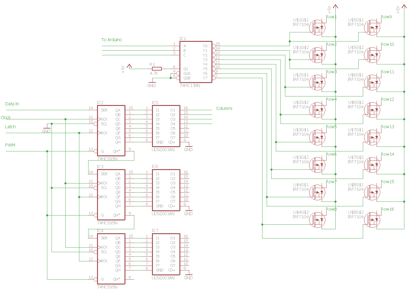

Mein nächstes Projekt soll eine 16x48 LED Matrix (einfarbig) werden, die
dann verschiedene Animationen zeigt.
Als Anhang habe ich mal einen Schaltplan angefertigt (meinen ersten mit
EAGLE :) ).
Meine Idee war es, mit dem 74HC138 und 8 IRF7104 immer zwei Reihen
zeitgleich zu "aktivieren".
Die Zeilen werden über ULN2003's gesteuert, die wiederum von 74HC595's
gesteuert werden.
So kann ich die Matrix mit der, wie ich finde, sehr schnellen Bildrate
1:8 steuern.
Nun soll die Matrix 24/7 laufen und im Schlafzimmer hängen.
Logischerweise soll diese dann nachts etwas gedimmt werden. Dafür ist
der PWM an den OE's der Shift Registern.
So, jetzt meine Fragen:
- Sind große Fehler im Schaltplan?
- Ist die Idee sinnvoll?
- Müssen noch Kondensatoren eingebaut werden, für das Dimmen?
Freue mich über Anmerkungen und Ideen ;)
Gruß Alex

von Michael B. (laberkopp)
Vorwiderstände für die LEDs.
Du brauchst halt 12 74HC595/ULN2803.
Die IRF7401 schalten nicht die benötigten 7.68A (bei 20mA für die LEDs).
16 MOSFETs um 8 Reihen zu steuern ? Nein. Es reichen 8 MOSFETs, wenn die
15.36A schalten können. Wobei 20mA für die LEDs im Durchschnitt
vielleicht etwas viel sind, 10mA tuns sicher auch. Nimm lieber FDS4465
(oder ähnlich) als MOSFET.
Nein.
Es müssen die üblichen 100nF Stützkondensatoren an jeden 74HC595, und
ein dicker Elko an die Versorgungsspannung wo die MOSFETs hängen.
Man würde sich Arbeit sparen, wenn man statt 74HC595+ULN2803 lieber
CAT4016 (Darisus) oder TLC5921 (Darisus) oder STP16CP05 (Segor) nimmt.
Der ULN2803 kostet dich auch 1.5V, an 5V kannst du also keine
blauen/weissen LEDs betreiben.
von Alexander W. (alexw)
Ja stimmt, werde ich dran denken.
Müssen sie auch gar nicht. Da jeder IRF7104 eine Reihe ansteuert, muss
jeder maximal 20 mA × 48 = 0,96 A schalten und das sollten sie schaffen.
Nein, dann habe ich mich falsch ausgedrückt: Jeder MOSFET schaltet genau
eine Reihe der 16x48 Matrix und muss deshalb auch nur etwa 1 Ampere bei
20 mA pro LED schalten.
Stimmt, hatte ich gar nicht dran gedacht. Hatte aber sowieso an rote
LEDs gedacht.

von Georg (Gast)
Mehr Fehler kann ein einziger Satz kaum enthalten. Wie sollen 8 Ausgänge
des HC138 nacheinander 16 Transistoren ansteuern?
Ausserdem heisst Multiplex, dass jede LED nur z.B. 1/16 der Zeit
eingeschaltet ist, dafür aber mit dem 16fachen Strom (oder soll die ihre
Energie aus dem Quantenuntergrund beziehen). Also muss der Transistor 20
mA x 48 x 16 schalten. Hier fehlt es wohl schon an den Grundrechenarten
- wenn nur 1 A fliesst, dann verteilen sich dieser Strom ja im
Durchschnitt auf die 768 Dioden, macht nur etwas mehr als 1 mA pro LED.
! Bei einer Matrix fliesst der Gesamtstrom immer durch den einzigen
eingeschalteten Spaltentreiber !
Dass LEDs ohne Vorwiderstände betrieben werden, ist hier im Forum
inzwischen Mehrheitsmeinung, aber trotzdem Murks.
Bei 5V funktioniert die Schaltung wahrscheinlich nur mit roten LEDs,
andere haben zu hohe Durchlassspannung.
ULN2003 ist natürlich Unsinn, da nur 7 Treiber enthalten sind - da hilft
es auch nicht, wenn du Qh an den GND-Pin anschliesst und dafür den
+Anschluss an GND. Da fehlen doch die elementarsten Grundlagen.
Georg
von Mw E. (Firma: fritzler-avr.de) (fritzler)
Anscheinend kann der TE nicht mal ein TTL IC Datenhandbuch lesen.
Mach ich das mal für ihn: der 74HC154 wäre dann der passende IC mit 16
Ausgängen.
Ansonsten hier noch Grundlagen zum Multiplexen:
http://www.fritzler-avr.de/HP/tipps/multi.php

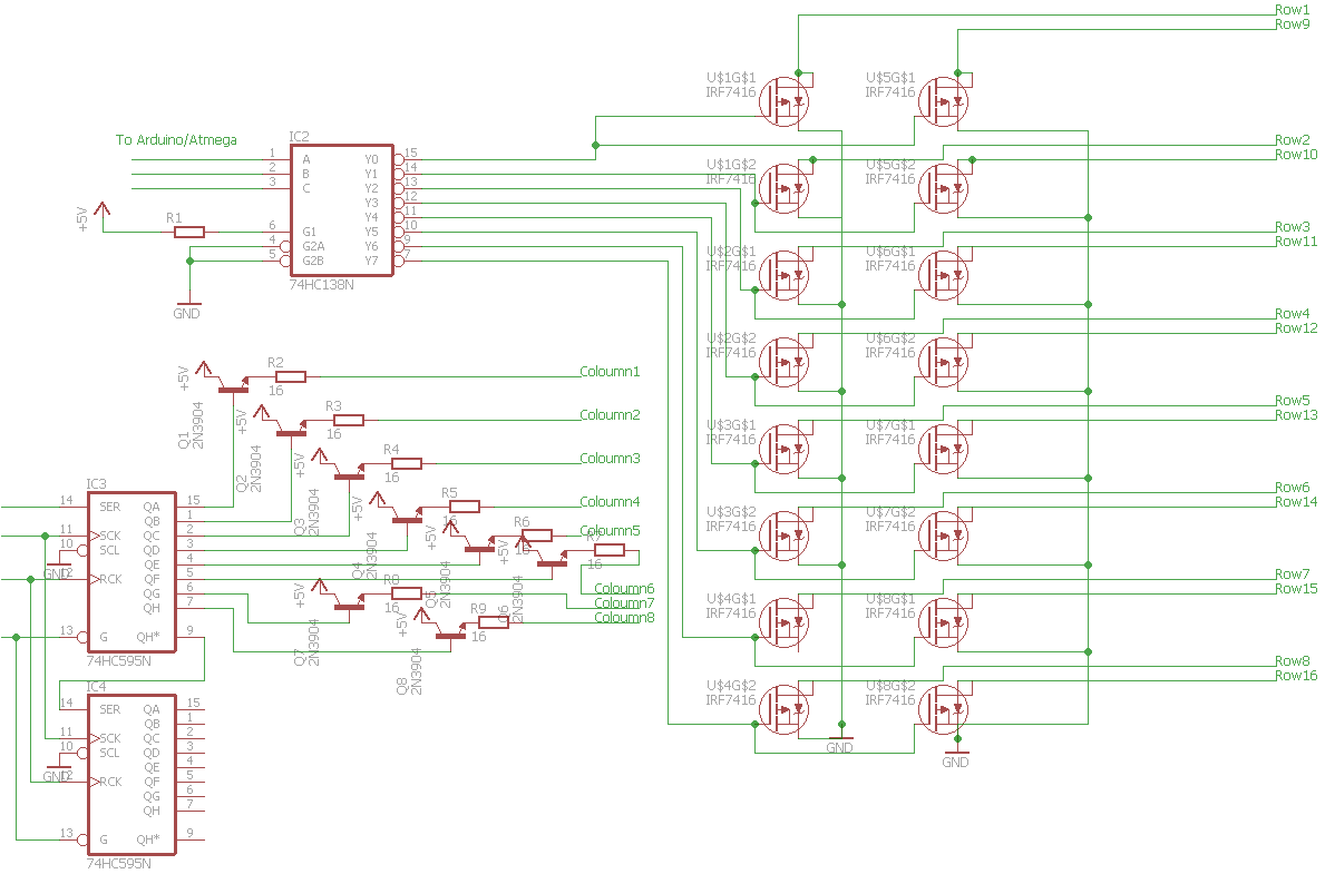

Um die entstandenen Missverständnisse (an denen ich sicher nicht
unschuldig bin) aufzuklären und die von euch genannten Fehler zu
berichtigen, habe ich nochmal einen zweiten Schaltplan angefertigt.
Erklärungen zum Schaltplan:
- Es werden immer ZWEI REIHEN ZEITGLEICH betrieben. Ist beispielsweise
Reihe 4 aktiv, so leuchtet auch Reihe 12. Danach werden dann die Reihen
5 und 13 aktiviert. Der Vorteil: Die Bildfrequenz liegt nur bei 1:8,
also liegt der Spitzenstrom auch "nur" achtmal so hoch, wie normal.
-Der 74HC138 steuert die IRF7416, die wiederum die Reihen aktivieren.
-Über 74HC595 und einfache Transistoren werden die Zeilen gesteuert.
-Die LEDs haben einen Vorwiderstand von 16 Ohm.
Bitte korrigiert meine Fehler weiterhin und stellt Fragen, wenn etwas
unklar ist. :)
von Georg (Gast)
Pro Transistor - insgesamt bleibt der Strom natürlich wie zuvor, denn du
betreibst jetzt 2 Matrizen 8 x 48. Der Nachteil: jetzt brauchst du
doppelt so viele HC595 wie zuvor. Da hat dich dein völliges
Unverständnis des Multiplexens wohl in die Irre geführt.
Georg
Jetzt ist doch ALLES falsch.
Beim HC138 ist EIN Ausgang low, aber du steuerst jetzt PMOSFETs an GND,
nicht mehr an +5V, soll das ein Sourcefolger werden ? man sieht doch
schon an der Diode daß die immer leiten werden.
Deine 595 haben nun 2N3904, und schalten plus, aber ebenfalls mit 1V
Spannungsabfall wie ein UNL2803 weil Emitterfolger.
16 Ohm wären bei 2.2V LEDS (5-2.2-0.7)/16 = 131mA die sind 1/8 der zeit
an, also knapp 20mA, ok, macht in Summe für 48 Stück 6.3A die kann ein
IRF7416 mit 5V angesteuert nicht schalten, der ist zwar für 4.5V
spezifiziert, aber schon deutlich schlechter als mit 10V wo er 7.1A
schaffen würde.
von Falk B. (falk)
@Alexander Weers (alexw)
Schaltplan richtig zeichnen
Stimmt. Aber . . .
Deine P-Kanal MOSFETs müssen mit Source auf VCC!!!
Deine Spaltentreiber müssen damit logischerweise nach GND schalten.
Siehe LED-Matrix.
