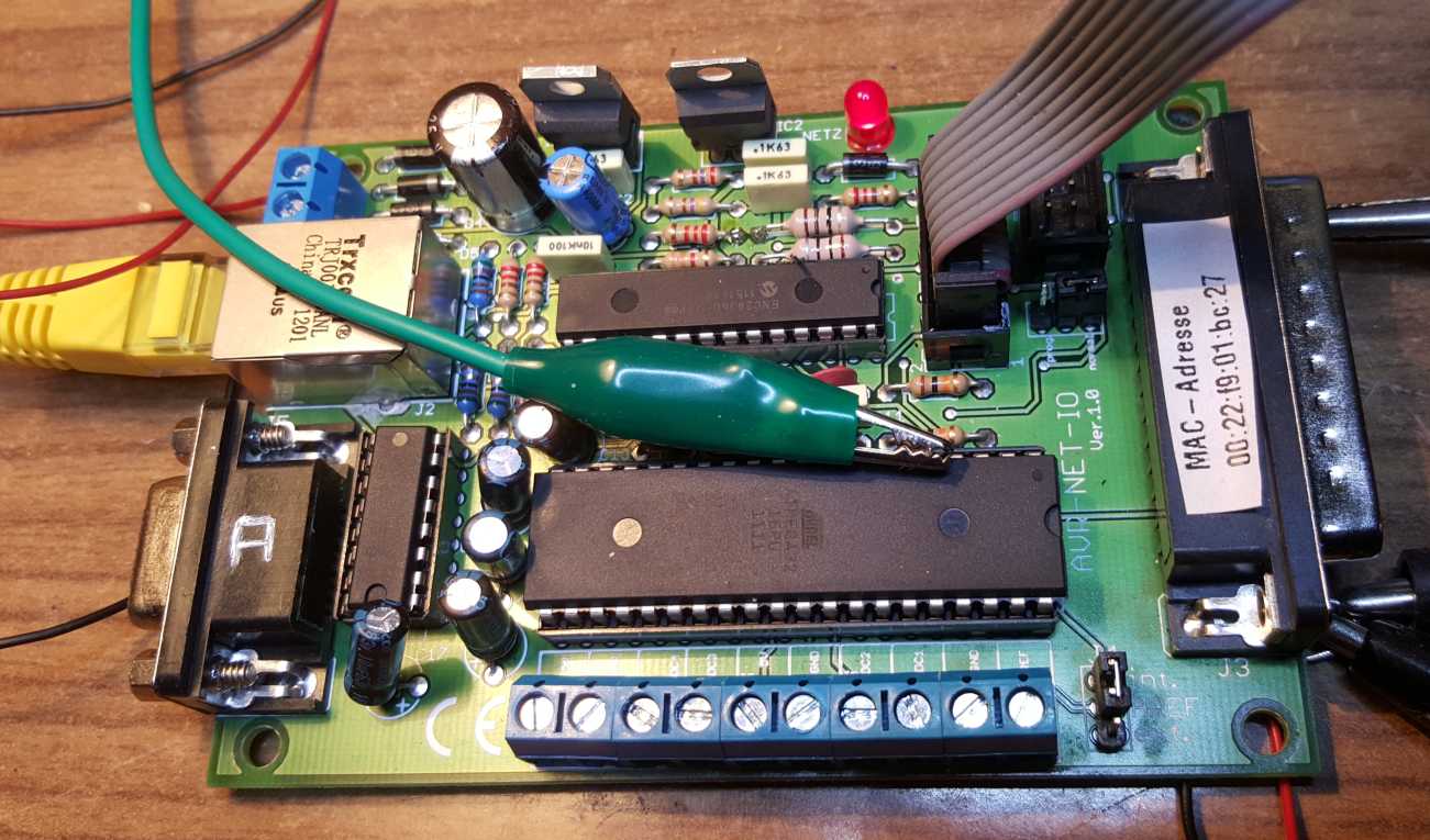

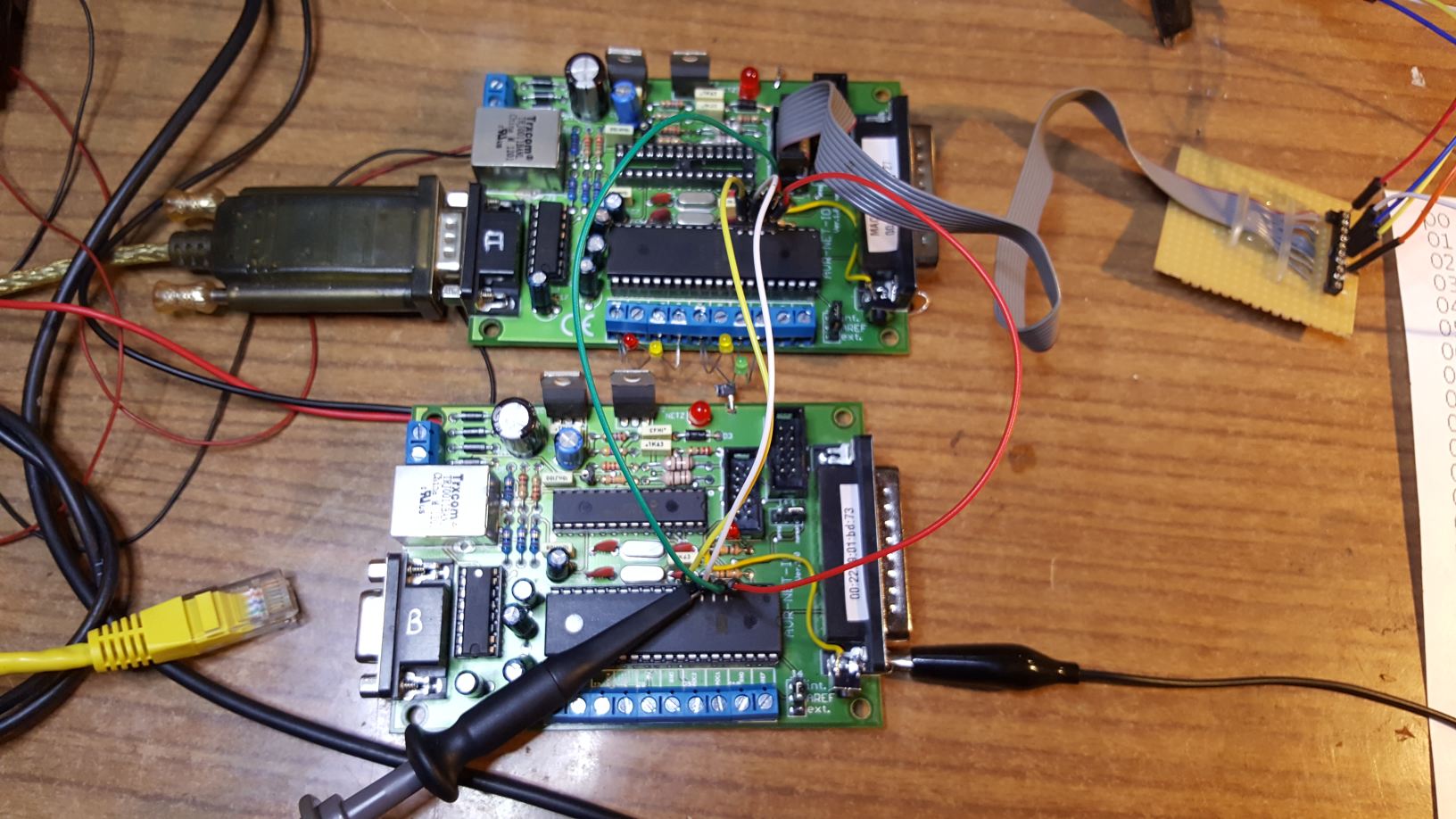

Geschätztes Forum,
leider ist der Programmcode des ATmega32 auf dem dem AVR-NET-IO-Board
nicht veröffentlicht :-(
Nachdem ich den CPU-Takt von 16MHz auf 1MHz reduziert habe (Fuse Bits)
konnte das SPI-Protokoll mitschneiden.
Dieser SPI-Sniffer half mir dabei:
Beitrag "SPI Sniffer Analyser Beispiele Low Cost ATmega8 Assembler"
Nach einem Reset des ATmega32 wird vermutlich der ENC28J60
initialisiert.
Auf was ist bei der Initialisierung zu achten, hat jemand einen Tipp ?
Ich vermute, daß nach der Initialisierung der ENC28J60 permanent
abgefragt wird (polling), denn der INT-PIN des ENC28J60 bleibt
regungslos.
Auf dem SPI-BUS herrscht reger Datenaustausch.
Danke
Bernhard

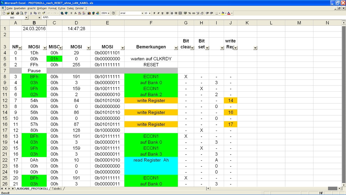

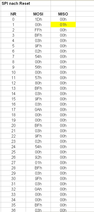

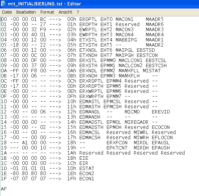

von Bernhard S. (bernhard)
Und so wird der ENC28J60 mit der Original-Software initialisiert,
die einzelnen Banken werden mit ECON1 umgeschaltet und anschließend die
Register gesetzt (in der EXCEL-Tabelle nur angedeutet).

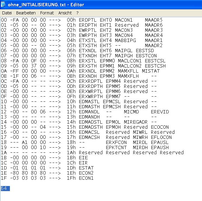

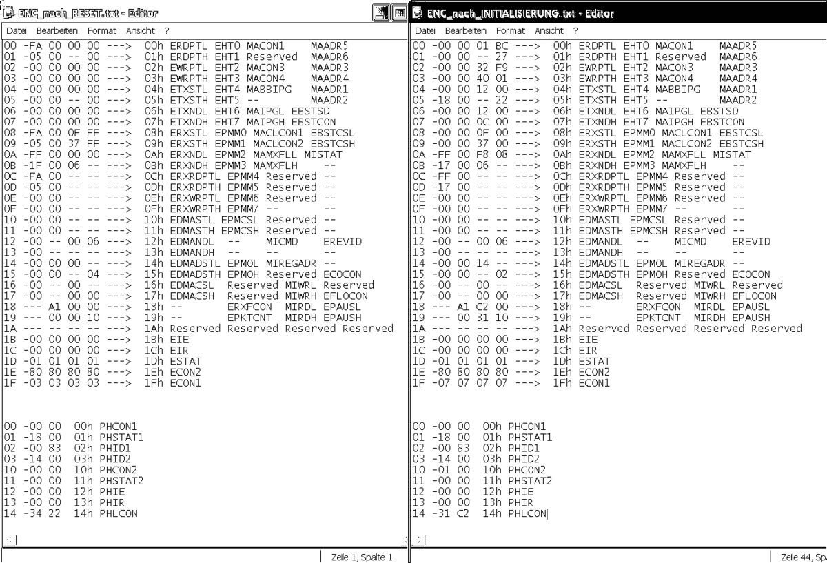

Die Register-Inhalte vor und nach der Initialisierung durch die
Original-Software.
Würdet Ihr die Register anders setzen, erkennt jemand
Unzulänglichkeiten?
Die Registerinhalte nach einem Reset und nach der Initialsierung im
Vergleich (mit PHY-Registern).

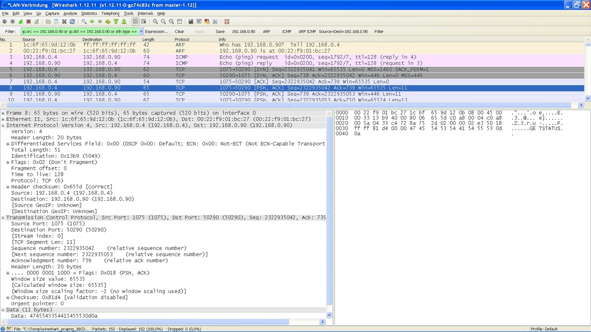

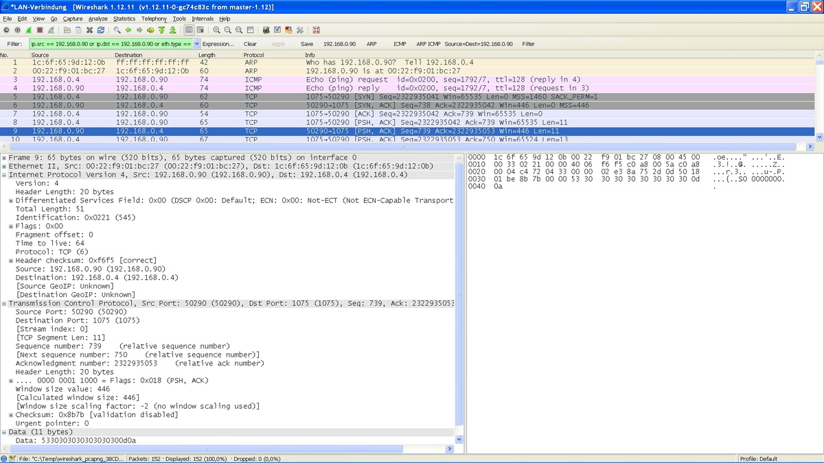

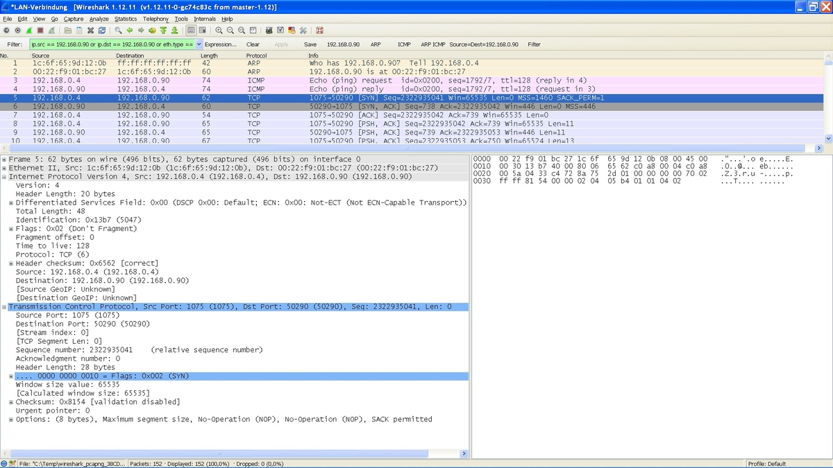

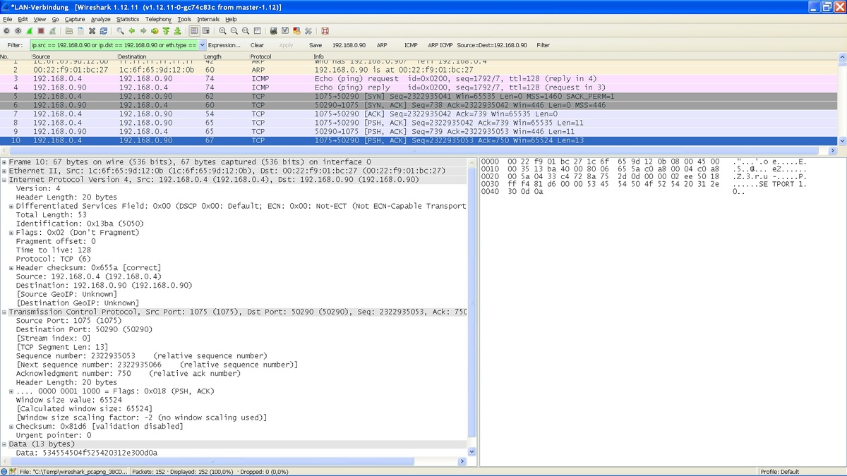

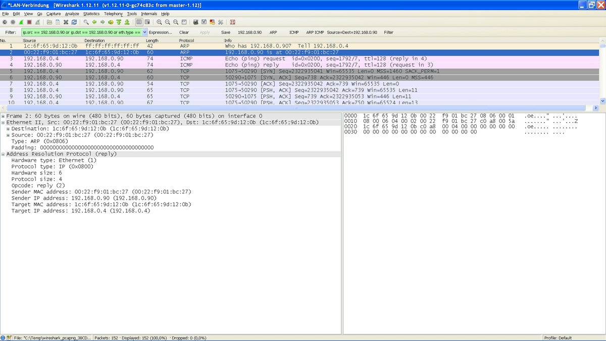

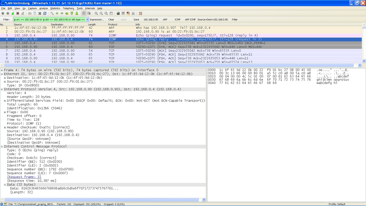

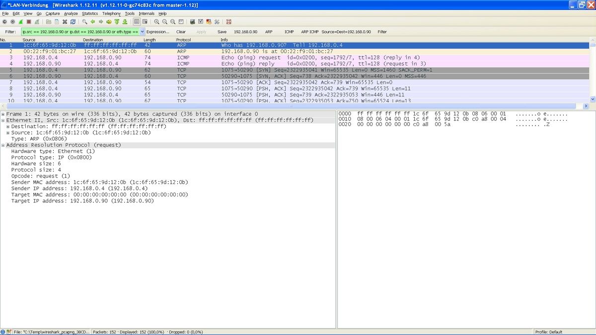

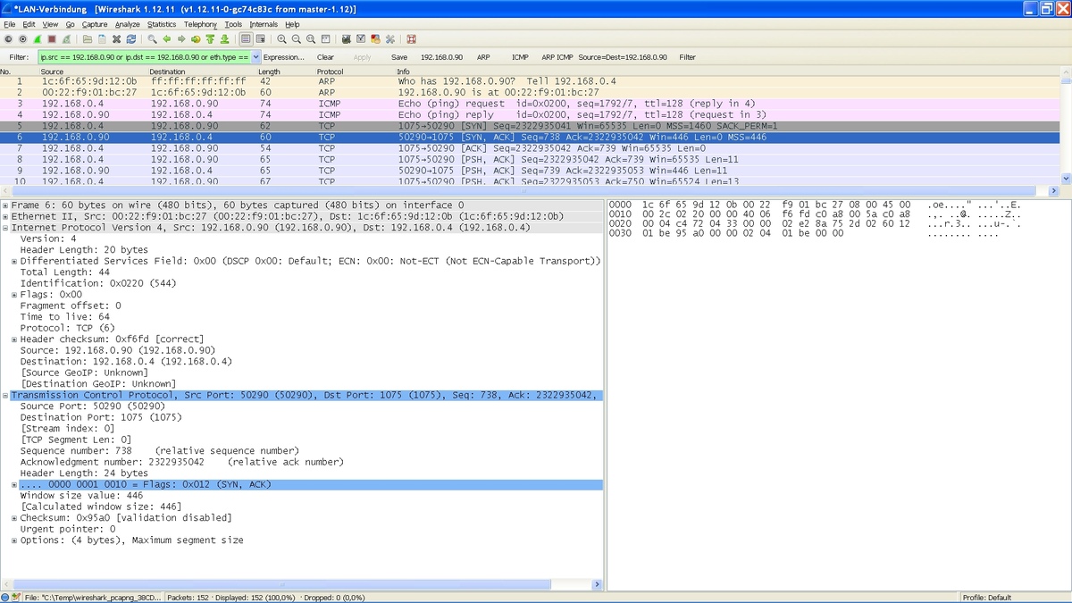

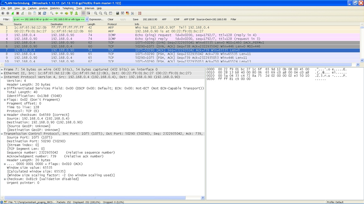

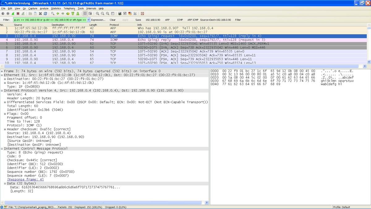

So könnten die einzelnen Datenpakete zwischen dem NetServer und dem
ENC28J60 aussehen.
Das ganze Spektakel beginnt mit ARP
(hatte vorher die interne Tabelle des PC mit "arp -d" gelöscht),
anschließend ICMP (Echo Request + Echo Reply),
gefolgt von TCP (SYN+ACK) und en einzelnen Nutzdaten.
