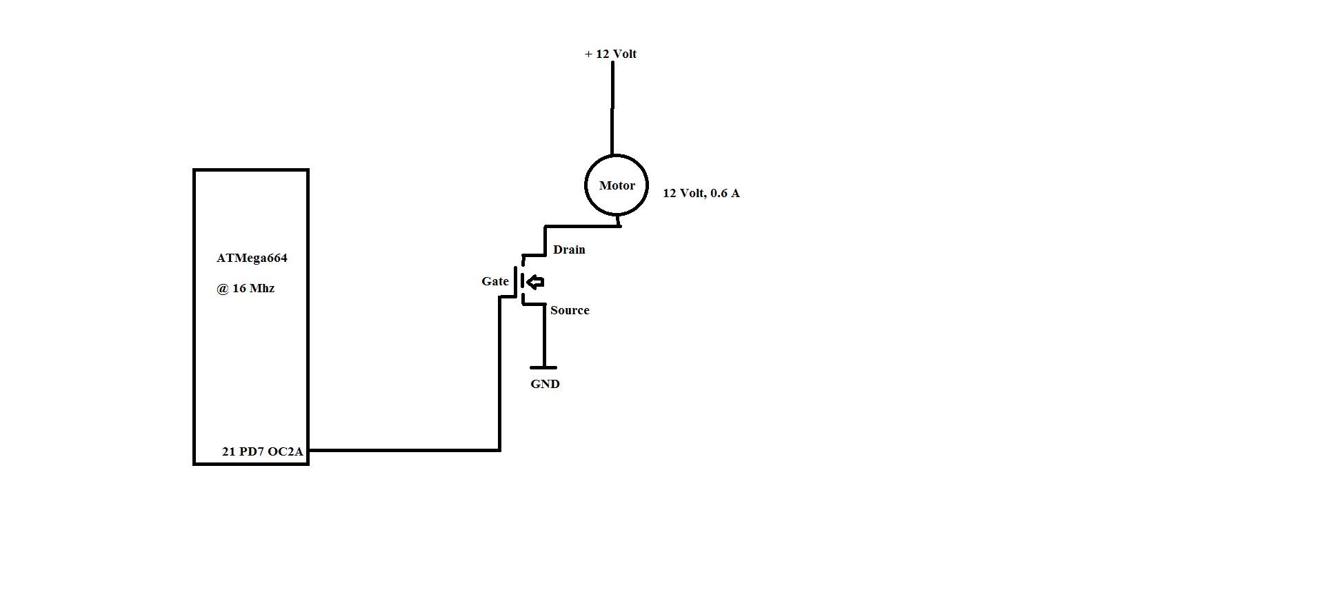

Guten Tag,
Ich hätte da mal eine Frage, und zwar wollte ich mir heute noch ein paar
IRLZ34N Mosfets besorgen. Und damit ein Motor ansteuern. Das PWM Signal
kommt vom ATMega664P. Ich hatte es vorher mit ein BC548B gemacht. Dieser
hat aber nur ein Kollektorstrom von 100 mA. Und der Motor braucht 0.6 A.
Ein Mosfet hat ja 3 Anschlüsse: Gate(ganz links), Drain(Mitte),
Source(rechtes) wenn man ihn grade vor sich legt.
Braucht man eigentlich eine Freilaufdiode parallel zum Motor? Auch wenn
der Mosfet keine Postive Spannung führt sondern nur GND Schaltet? Und
wenn ja welche wäre da am besten? Oder ist Freilaufdiode nur ein anderes
Wort für Diode. Und ich kann da jede Diode nehmen wie z.B 1N4007?
Anschließe würde ich denn Mosfet jetzt so:
- minus Pol der Batterie an Source des Mosfets(Rechts)
- Motor mit dem plus Pol der Batterie verbinden
- Denn anderen Pin des Motors an Drain des Mosfets(Mitte)
- Und dann Gate kommt das PWM Signal.(Links)
Wäre das so richtig?
Mfg Felix
von Falk B. (falk)
@  Felix Neumann (felix_n888)
Ja.
Ja.
> Auch wenn
Schottky. Siehe Dioden-Übersicht.
>Wort für Diode.
Nein. Sie hat einen bestimmten Zweck.
Nein. Bei PWM braucht man schnelle Dioden. Die 1N4007 & Co sind langsame
Dioden, welche im Normalfall nur für 50 Hz Gleichrichtung und Relais
geeignet sind.
Siehe Motoransteuerung mit PWM.
von Felix N. (felix_n888)
Danke.
Ich habe mir dort "Mosfet mit Freilaufdiode, 1-Quadrantensteller"
angeschaut. Okay. Das verstehe ich soweit PWM Erzeugung geht an Gate.
Source an GND und drain ist mit dem Motor verbunden parallel dazu ist
die Freilaufdoide. Und ein Elko(Ich würde dort jetzt 10 uF nehmen)
Aber was ist denn der Mosfet Treiber. Da hängts bei mir.
Pufffff, kann ich die BAT85 nehmen? Die anderen sind irgendwie nur SMD
Mfg Felix.
von Achim S. (Gast)
siehe https://www.mikrocontroller.net/articles/Treiber
Nein: die Diode sieht genau so viel Strom wie der Transistor (nur nicht
im selben Tastgrad). Die BAT85 ist für 600mA zu knapp bemessen.

von Falk B. (falk)
>Okay, eigentlich dumme frage. Aber braucht man diesen wirklich zwingend?
Jain. Für ein paar kHz reicht der Arduino.
>//EDIT: Würde so eine gehen als "unsiveral" Freilaufdiode. 10A
>https://www.mikrocontroller.net/part/MBR1045
Man muss es nicht immer übertreiben. Für 1A tut es eine 1N5819. Als
Pufferelko sollte man mal eher 100-470uF anpeilen.

von Michael B. (laberkopp)
An guten Tagen, d.h. bei Nennlast. Beim Anlaufen oder Blockieren sicher
deutlich mehr, so 5A.
Natürlich. Wie kommst du drauf, daß er keine braucht ?
Du brauchst keinen, weil du ja einen LogicLevel MOSFET gewählt hast der
direkt von einem Logikausgang gesteuert werden kann, und nicht so
besonders schnelle PWM brauchst.
Nur wenn du PWM mit 50Hz machst (oder 400Hz). Für 10kHz wäre sie schon
recht langsam.
Da der Motor im Anlauf mehr braucht.
Ja, muss nicht sein, geht aber.
Schon ein leistungsfähiges Ding, passt aber zum IRLZ34
Hallo Leute nochmal,
Ich habe nun mein Mosfet. Dieser funktioniert auch aber er schaltet
nicht durch.
Ich lese über ein Poti mit dem ADC denn Wert aus und setzten dann beim
Atmega328p denn ADC Wert per PWM(OC0A) zum Mosfet(Gate). Drain ist mit
Motor verbunden parallel zum Motor die Freilaufdiode. Wenn ich die
Spannung am PWM nachmesse dann komme ich auf Maximal 4,32 Volt. Der
Mosfet schaltet glaubig zwischen 4,5 und 5 Volt durch. Source habe ich
auf GND gelegt.
Kann mir da einer sagen was ich falsch gemacht habe?
mfg felix.
//EDIT. Wenn man das Poti aufdreht wird schneller. Wenn ich es aber
wieder weg drehe dann wird es nur klein bisschen langsamer und die
Spannung fällt um 0.35 Volt ab. Möchte es eigentlich haben das er
komplett ausgeht. Dafür müsste ich doch Gate auf Source legen. Keine
Ahnung aber wie.
von Hubert G. (hubertg)
PB3 auf Ausgang?
Hubert G. schrieb:
> PB3 auf Ausgang?
Ich habe denn Code nochmal neu geschreiben habe PB6 als Ausgang festlegt
habe das Kabel an PB7 angeschlossen. Danach hat es super funktioniert
Danke euch allen.
