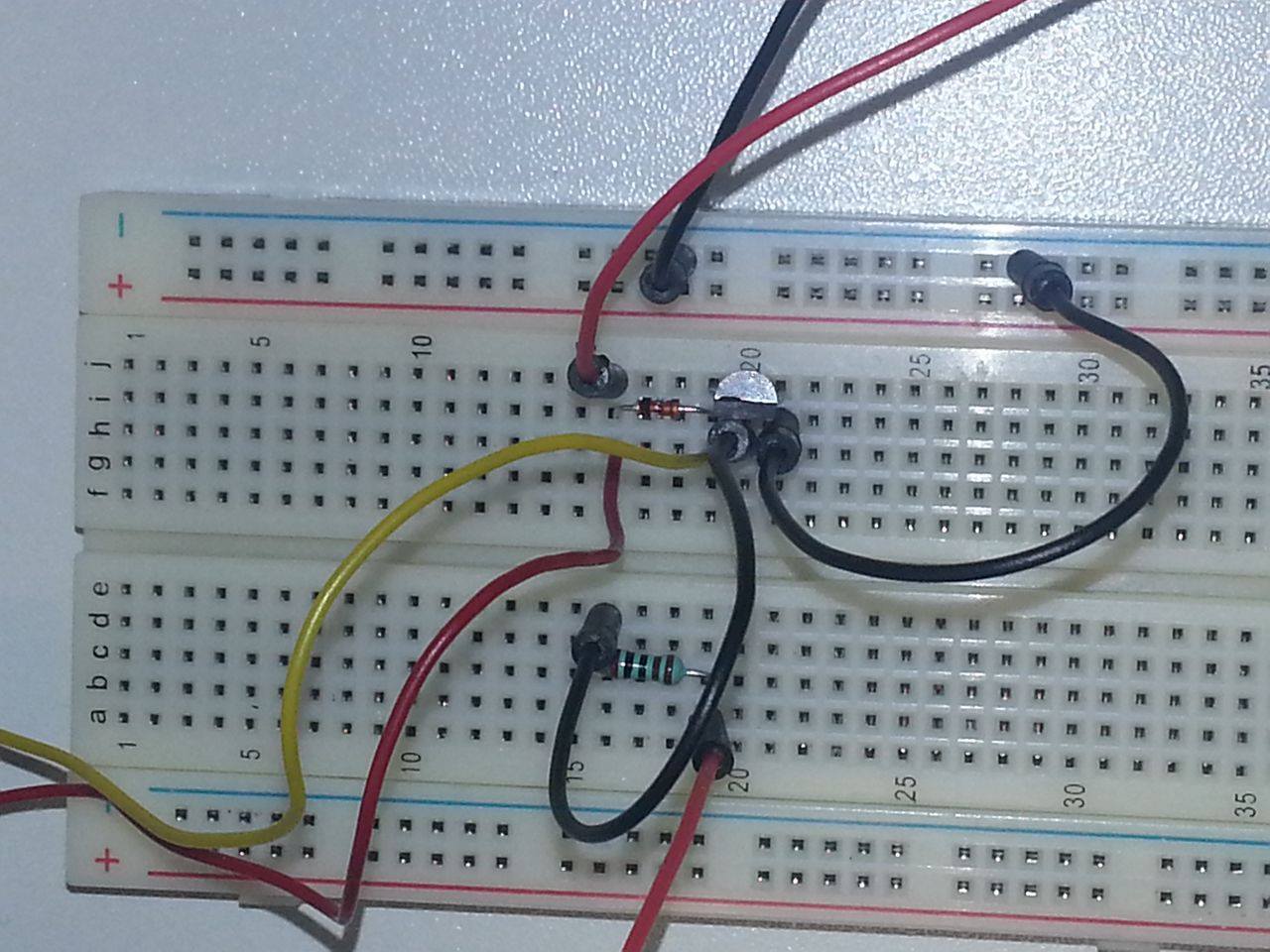

von remi (Gast)
ich habe die fertige Schaltung angehängt, wie ihr das sieht ich benutze
den PIN PD0 von meinem Board, ich habe versucht den PIN auf High zu
setzen hat der Motor sich aber nicht gedreht

von Stefan F. (Gast)
Stecke mal das rote Kabel von PB0 ab und direkt an VCC. Dann sollte sich
der Motor drehen. Es sei denn, der Transistor ist kaputt oder die
Stromversorgung.

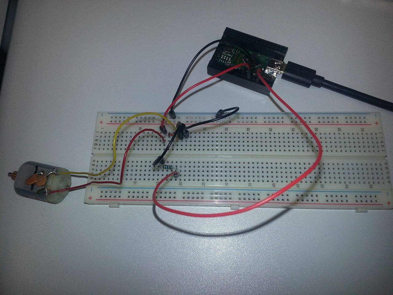

von Holger (Gast)
Mal ganz blöd gefragt ... die einzige Energiequelle auf den Bildern ist
doch der USB-Anschluss .. richtig?
OK, dann wundert es mich nicht, dass der Motor nicht anläuft.

von Holger (Gast)
Kann es evtl. sein, dass die Spannung vom USB derart zusammenbricht,
wenn der Motor anläuft, dass Dein Controller komische Sachen macht.
Neu starten wäre noch das harmloseste.
von remi (Gast)
Ja die Energiequelle ist der USB Anschluß

Hast du den Transistor überprüft?
Wes für ein Typ ist das überhaupt? Nicht dass du versehentlich einen PNP
verwendest, oder so.
von remi (Gast)
ja ein PNP BC327 Transistor
von remi (Gast)
das wurde auch mir empfohlen dieser Transistor zu nehmen
von remi (Gast)
ist es falsch so einen Transistor bei dieser Schaltung zu benutzen?

von Robert C. (anykey)
Na dann schau doch mal in deinen Schaltplan und denk scharf nach.

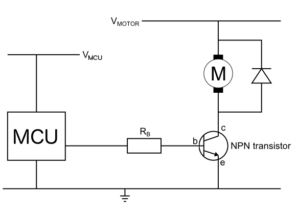

von Michael B. (laberkopp)
Ja, von Stefan Us in
Beitrag "Re: Elektronik Bauteile um Motor zu starten mit AT90CAN"
Der schreibt aber sowieso nur Blödsinn.
So ist es. Du benötigst einen NPN Transistor wie mindestens BC337.
Oder besser einen, der auch den Anlaufstrom des Motors überlebt.
Falls es der Pollin Motor ist, der blockiert ca. 360mA an 10V zieht,
dann reicht der BC337 und der Vorwiderstand Rb von 100 Ohm passt auch
wenn der uC mit 3.3V läuft.
Ich habe dir in dem anderen Thread den BC327 als NPN empfohlen.
Das ist falsch. Es hätte der BC337 sein sollen.
Bei allen anderen NPN/PNP Pärchen hat der NPN Typ immer die kleinere
Nummer. Zum Beispiel BC458 und BC558. Blöder Fallstrick.
> wird es auch gehen wenn ich ein BC547C Transistor nehme?
Ja, wenn der Motor ihn nicht überlastet.

Leute ich weiß dass ich nerve aber ich habe jetzt den anderen BC547C
Transistor genommen und es hat auch nicht funktioniert,
meine Code ist doch richtig geschrieben oder? :

von Günter M. (redround)
Da wir immer noch nicht wissen, welchen Motor Du hast, wissen wir auch
immer noch nicht, ob das mit dem Transistor überhaupt geht. Wenn nicht,
dann brennt einfach der Transistor jedesmal durch. Hast Du den Rat schon
befolgt, mit dem Multimeter einfach mal zu messen, ob der Pin auf HIGH
schaltet?
PS: fang einfach an und nimm statt dem Motor erstmal eine LED mit
Vorwiderstand direkt an den Port-Pin. Wenn die dann blinkt, dann versuch
sie nicht direkt sondern per Transistor zum Blinken zu bringen. Und erst
wenn das auch geht, kannst Du einen Motor an den Transistor hängen. Bis
dahin weißt Du dann hoffentlich auch endlich, welcher Motor GENAU es
ist.
von Le X. (lex_91)
Geh doch mal systematischer vor, dass ist ja ein Trauerspiel hier...
1) Häng den Motor direkt an GND und VCC. Dreht er sich -> weiter mit 2)
2) Hänge nun den Motor an einen (NPN)-Transistor, wieder zwischen GND
und VCC. Die Basis legst du über einen Vorwiderstand ebenfalls auf VCC.
Der Transistor müsste also dauernd durchschalten und der Motor sich
drehen -> wenn alles i.O. weiter mit 3)
3) nun hängst du die Basis (über einen Vorwiderstand) an den digitalen
Ausgang eines Controllers. Schreibe ein Programm, das den Pin auf VCC
schaltet. -> Dreht sich der Motor -> 4)
4) Schreibe das Programm um so dass der Pin alle 2-3s zwischen GND und
VCC toggelt. Motor soll nun abwechselnd Bremsen und Beschleunigen
5) Schreibe das Programm um so dass der Pin mittels PWM angesteuert
wird.
Mach das mal.
Dadurch handelst du dir immer nur eine Unbekannte ein und kannst Fehler
eingrenzen.
Und, wenn was nicht klappt: Multimeter und Messen!
von Carsten R. (kaffeetante)
remi schrieb:
> Ich habe verschiedene Fragen gestellt deswegen auch verschiedene Pseudo
> damit ich die unterscheiden kann ich habe nix zu verstecken!!!!
> und trotzdem sehe ich da kein Problem.
remi = Sammirou?
Das hat man davon wenn man zu einer Sache zu jeder Teilaufgabe einen
eigenen Thread beginnt, und dazu auch noch unter verschiedenen Nicks.
Verwirrung. Und wir dürfen puzzeln.
sammirou schrieb:
> Ich brauche ein einfaches Beispiel um den
> Motor zu starten da ich mit Software nicht wirklich gut auskenne :(
remi schrieb:
> Ich arbeite mehr mit Software und programmiere gerne aber mit Hardware
> kenne ich mich nicht gut aus.
Aber jetzt mal Konstruktiv:
Du rätselst noch immer über den Transistor. Warum setzt du nicht die
Vorschläge um?
Vergiss zunächst den Transistor und teste dein Programm mit einer LED.
Dann hast du nicht zwei Baustellen gleichzeitig und kannst den Fehler
zuordnen. Lasse sie zuerst blinken. Sonst steht man da und denkt die
Software funktioniert nicht obwohl nur die Pole vertauscht wurden.
remi schrieb:
> wenn ich den Motor an VCC anschließe dreht sich der Motor schon.
> Ich wollte aber den PIN PD0 oder irgend ein PIN benutzen und das in
> meiner Code anpassen und dann meine Code auf dem Mikrocontroller flashe
> sodass der Motor dann auch startet.
Du sollst nicht den Motor an Vcc anschließen sndern Motor wie geplant
anschließen und ihn mit Transistor manuell testen, also den Transistor
bzw seinen Basisvorwiderstand auf + legen.
Wenn du das gemeint hast und ich dich nur mißverstanden habe:
Mit dem "falschen" Transistor hat das ja geklappt. Ich wette dann klappt
das mit dem richtigen nicht. Folglich wäre die Schaltung falsch.

von remi (Gast)
Danke Stefan und Le X .Es hat geklappt, alles funktioniert wunderbar :)
Sorry für die Störung

von remi (Gast)
@ Schaltplan :) :) :)
@ Stefan es lag an dem flashen vom Code auf dem Mikrocontroller
ich habe eine andere Baudrate genommen und zwar 125000
und hättest Du mit einem Multimeter nachgemessen wie schon vor langem
vorgeschlagen, hättest Du gesehen, dass der MC nix tut. Wir geben solche
Tipps doch nicht aus Langeweile!
von remi (Gast)
ja habe ich gemessen aber ich bin nicht auf die Idee gekommen dass die
Baudrate von meinem Flash Programm geändert werden muss.
wenn Du gemessen hast, warum hast Du uns dann nicht gesagt, dass der PIN
nicht umschaltet? Das hätte uns das ganze Rätselraten um die Hardware
(Motor / Transistor) erspart!
von remi (Gast)
ja ich war durcheinander :(

die alle letzte Frage:
ich würde gerne meine Schaltung nicht direkt von dem Mikrocontroller mit
5v versorgen.
was gibt's da für alternativen oder Bauteile die ich brauchen werde?
remi schrieb:
> kann ich irgendwie meinen Motor extra mit Spannung versorgen sodass ich
> nicht die Spannung von dem VCC des Mikrocontroller nehme?
> Als Schutz für den Mikrocontroller
Ja, das ist sogar üblich so. Bei deinem Schaltplan bin ich auch davon
ausgegangen daß du das schon so machst.
Man muß aber in der Regel den Masseanschluß beider Stromversorgungen an
geeigneter Stelle miteinander Verbinden. Es gibt auch Bauarten, bei
denen das nicht muß, aber in deiner Kostruktion ist es notwendig und du
hast es auch schon passend im Schaltplan stehen.
Schaltungsvorschläge findest du in der Artikelsammlung, sogar ganz
konkret für diesen Fall.
Und ja, der Motor kann eine eigene andere Spannungsversorgung haben.
