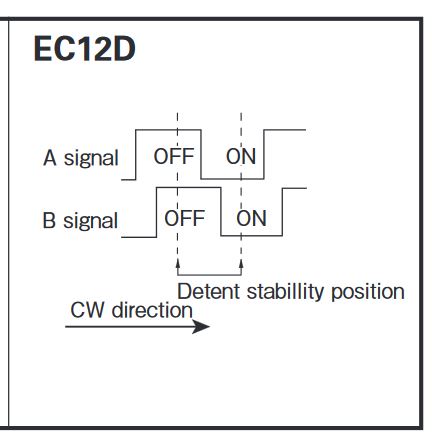

Ich habe 2 Signale (z.B. Signal A und B) von einem Drehgeber.
Soweit ich es verstanden habe, muss ich bei diesem Drehgeber nun die
Flanken (pos. & neg.) erkennen und eine Variable (nenne ich sie mal
postition) entweder in- oder dekrementieren, um meinen Richtungswechsel
vom Drehgeber zu erfassen.

Wie erfasse ich die Flanken des Drehgebers (Graycode)?
Und wie kann ich die Richtungswechsel in einer Variable festhalten?

Bei einem Encoder der per Hand bedient wird, würde ich entgegen der
mit großer Vehemenz propagierten Lösung einen Pin-Interrupt verwenden.
Die im oben verlinkten Artikel angesprochenen Probleme sind in diesem
Fall meiner Meinung nach nicht relevant. (Hardwareentprellung
vorausgesetzt)

#4515563
Viele Poller sind ja noch nicht mal in der Lage das richtige Intervall
für das Polling zu bestimmen ;-)
Volker S. schrieb im Beitrag #4201477
Beitrag "Re: Drehimpulsgeber":
> Versprochenes Beispiel eines Signalverlaufs
Haben sich vermutlich seltenst mit der Hardware beschäftigt (Oszi,
messen...) sondern immer irgendwas nachgelabert ;-)
Dass die Flanken von so einem Hand-Drehgeber auf den Rastpunkten liegen
habe ich auch in der Realität noch nie gesehen. Egal wie das im
Datenblatt dargestellt wird.
