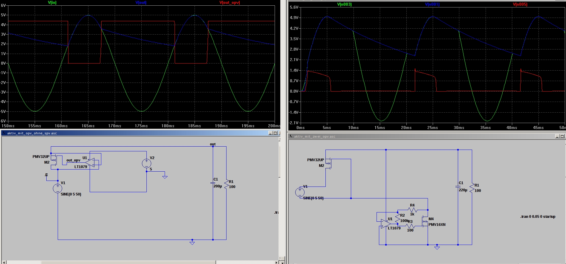

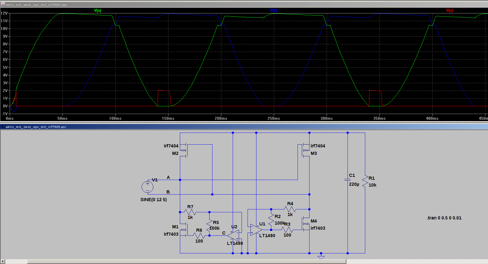

Hallo
ich muss einen aktiven Gleichrichter aufbauen. Dazu habe ich bereits die
Schaltung auf dem rechten Bild erfolgreich simuliert. Allerdings
benötige ich trotzdem eine Diode nach dem Gleichrichter, da ich einen
Glättungskondensator verwenden muss.
Die linke Schaltung verwendet OPV zur Ansteuerung der Mosfet.
Und hier komme ich nicht weiter: Wie kann ich möglichst effizient die
komplette steigende Halbwelle bis zum Scheitelpunkt durchlassen und dann
sofort sperren? Punkt C in der Simulation ist der Ausgang des linken
OPV, welcher scheinbar nur sehr kurz angesteuert wird.
In einem anderen Thread hab ich gelesen, dass für die Ansteuerung eine
Strommessung notwendig wäre
Beitrag "MOSFET-Gleichrichter mit OPV"

#4518399
Eine gescheite Ansteuerung braucht das nicht.
Allerdings ist die etwas komplexer als 2 einfache Komparatoren. Sowas
gibt es bereits vollintegriert als IC, Analog Devices etc. haben sowas.
Suche nach Power OR-ing COntroller (amerikanische Wortschöpfung)
> sofort sperren?
Man muss den Stromfluß messen.
OP #4518433
Ja das ist das leidige Thema: Ich bekam die Vorgabe, dass das ganze ohne
fertige Controller aufgebaut werden soll. Also solche, die explizit für
dieses Thema entwickelt wurden.
(Die rechte Schaltung gefällt mir eigentlich. Ich müsste jetzt nur
irgendwie die nachgeschaltete Diode (nicht eingezeichnet) rechtfertigen.
Über dieser fallen ca. 0.3 V ab. Die ganze Schaltung sollte ja ohne
Dioden aufgebaut werden.)
Bei der Ausführung auf der linken Seite könnte ich ja Shunts zur
Strommessung verwenden. ->neg. Strom -> Mosfet sperren. Aber für eine
Messung müsste ich den richtigen Mosfet ja erstmal leitend machen
Kann mir hier jemand auf die Sprünge helfen?
#4518458
@  Martin P. (horst_hobel)
Und warum? Bist du Student? Dann wäre es als Studienobjekt OK. Als
Industrielösung ist das Mumpitz.
Wozu? Ein MOSFET ist schon so eine schaltbare Diode. Man muss sie nur
richtig schalten ;-)
Braucht man nicht, der MOSFET ist als Shunt ausreichend.
Nö, denn die MOSFETs arbeiten im gesperrten Zustand als passive Dioden,
die fangen alleine an zu leiten. Man muss dann nur erkennen, wenn der
Stromfluß negativ wird, dann muss man den MOSFET wieder schließen.
#4518472
Martin P. schrieb:
> Wie kann ich möglichst effizient die komplette steigende Halbwelle
> bis zum Scheitelpunkt durchlassen und dann sofort sperren?
Das ist doch unsinnig.
90% der steigenden Halbwelle sind ohne jeden Effekt weil die
Elko-Ladespannung noch grösser ist als die Eingangswechselspannung. Du
würdest den Elko bloss entladen. Ohne weitere Diode in Richtung
Ladeeelko geht das so primitiv also nicht.
Und am Scheitelpunkt ist definiert durch die Stelle, an der die
Elkospannung wieder grösser wird als die Eingangsspannung, und der Strom
in Gegenrichtung fliesst, also den Elko entlädt.
Wenn die MOSFETs nicht eingeschaltet sind, ist das ja auch ein
funktionierender Brückengleichrichter über die Body-Dioden der MOSFETs.
Dein Einschalten in gegenpoliger Richtung verbessert ja nur den
Wirkungsgrad durch Verringerung der Flussspannung.
Es ist also sinnvoller, den Strom vom Dynamo (es geht sicher mal wieder
um Fahrräder) zu messen. Entsteht ein positiver Stromfluss, schaltest du
einen Zweig des Brückengleichrichters ein. Ändert der Stromfluss die
Polarität, schaltest du wieder aus. Du schaltest NICHT die gegenteilige
Polarität ein. Dann ist der Stromfluss erst mal 0. Entsteht ein
negativer Stromfluss, schaltest du den anderen Zweig ein (der Stromfluss
wird grösser). Sinkt der Stromfluss und dreht ins positive, schaltest du
aus.
Das Problem sind die unterschiedlichen Bezugspunkte. Beim
MOSFET-Schalten deren Source, bei Wechselstrom eine Dynamoleitung, die
mal positiver und mal negativer sind. Und der Elko ist zu Beginn leer,
was nicht schlimm ist, weil bis zu dessen Aufladen auf eine ausreichende
Betriebsspannung der Gleichrichter als normaler Gleichrichter wirkt.
Wenn der Strom au dem Dynamo übrigens 0 ist weil alle MOSFETs gesperrt
sind und die Body-Dioden nicht leiten, ist die Spannung an den Leitungen
nicht definiert, weil sie keine Verbindung zur Gleichspannungsseite
haben. Ein Dynamo der 0V liefert, kann also 2 Anschlüsse mit 0.5V, 2
Anschlüsse mit 3V oder 2 Anschlüsse mit 6V haben in Bezug zur
Gleichspannungsseite. Eine Spannungsmessung ist daher nicht möglich. Man
könnte durch einen Widerstand eine Verbindung und damit Potentialbezug
herstellen, aber dann jammerst du wieder wegen ach so grosser Verluste.

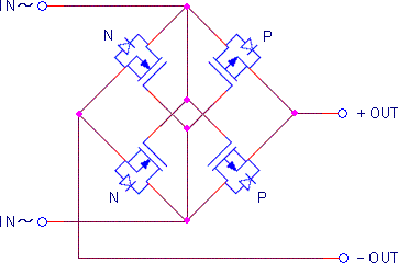

(Firma: www.harerod.de) Persönliche Seite #4519068
Die Messlatte ist der LT4320. In 100er Stückzahlen 4€ bei Farnell.
Das LT4320 Datenblatt enthält alle Informationen, die für einen Nachbau
notwendig sind.
Limitierung: 7V min / 72V max. Vorteil: Iq = 1,5mA
Sind p/n-Kanaler erlaubt, ist die Aufgabe übersichtlich.
Das ist mit der LM339 Familie und ein paar Widerständen zu lösen.
Dürfen es aber nur n-Kanaler sein, dann muss eben noch eine
Villard-Schaltung (mit Spannungsbegrenzung für die maximal zulässige
Komparator-/Gate-Spannung) an den Wechselspannungseingang gehängt
werden. Nun wird die Sache interessant, da die LM339 ab 2V laufen, d.h.
diese Schaltung startet früher als der LT4320.

OP #4524457
Ich habe in den letzen Tagen versucht, eine Schaltung erfolgreich zu
simulieren. Dabei hab ich das Problem auf einen Einweggleichrichter
reduziert, um die Probleme aufzusplitten.
Auf der rechten Seite des Bildes ist ein Gleichrichter aus dem
Eingangspost (ebenfalls auf einen Einweggleichrichter reduziert). Was
sind hier die Vorteile der Beschaltung als invertierender Verstärker?
(Ich hatte in meinem Versuch einen einfachen Komparator im Sinn)
Links ist der Eigenversuch meinerseits, den MOSFET als Shunt zu
verwenden und den OPV als einfachen Komparator zur Ansteuerung zu
Verwenden. Das funktioniert allerdings nur wenn ich eine separate Quelle
als Versorgungsspannung verwende.
Warum? In der rechten Schaltung wird der OPV doch auch aus dem
Kondensator gespeist?
Außerdem ist mir aufgefallen, dass der MOSFET bei mir viel zu spät
schließt. Woher kommt das?
#4524460
>Hm das versteh ich noch nicht so ganz, warum die alleine anfangen zu
>leiten, ich steuere sie doch über Ugs.
Nö. Du steuerst den MOSFET über UGS. Die parasitäre Diode zwischen Drain
und Source ist immer da.
Wenn der MOSFET gepserrt ist ( UGS=0V), arbeitet sie wie eine normale
Diode. Wird der MOSFET geöffnet, so schließt er seine eigene Bodydiode
kurz, sprich, die Flußsspannung sinkt deutlich.

OP #4526754
>Bei Spannungen >12V macht ein
>solcher Gleichrichter auch immer wweniger Sinn, da die Durchlass-
>verluste gegenüber den sonstigen Verlusten immer mehr vernach-
>lässigbar sind.
das sehe ich anders, genau dafür gibt es ja aktive Gleichrichter, die
bei höheren Strömen die Verlustleistung reduzieren sollen.
Kann mir trotzdem jemand erklären warum in meinem letzen Post der OPV in
der rechten Schaltung als invertierender Verstärker ausgelegt ist. Wie
kann er dabei den MOSFET als Schalter ansteuern?
#4526772
@Martin P. (horst_hobel)
>>lässigbar sind.
Dann siehst du das falsch 8-)
Ja, aber die RELATIVEN Verluste des Gleichrichters sinken mit der
Nennspannung des Generators!
Wenn der Generator Up=5V bei 10A liefert, sind 2x1V Didoenverlust satte
40%. Bei Up= 320V und 10A sind es nicht mal 0,6%.
Also wird man bei 320V bestenfalls dann einen aktiven Gleichrichter
verbauen, wenn Kühlung absolut problematisch ist. Das ist aber nur bei
Nischenanwendungen der Fall.
Diese Schaltungen kann man bestenfalls als Prinzipschaltbilder
batrachten, real braucht man noch einiges mehr, damit es sicher und
korrekt funktioniert.
