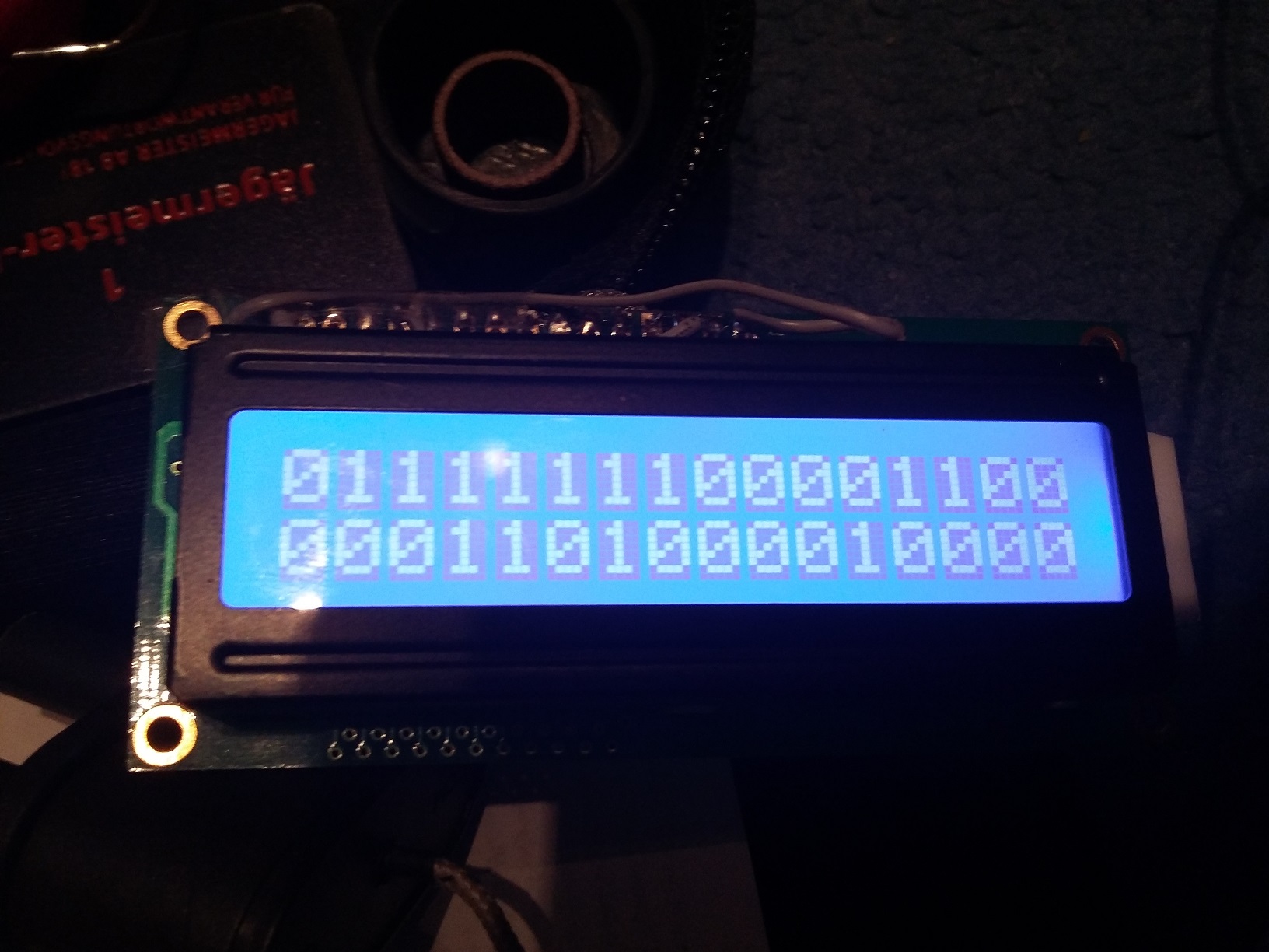

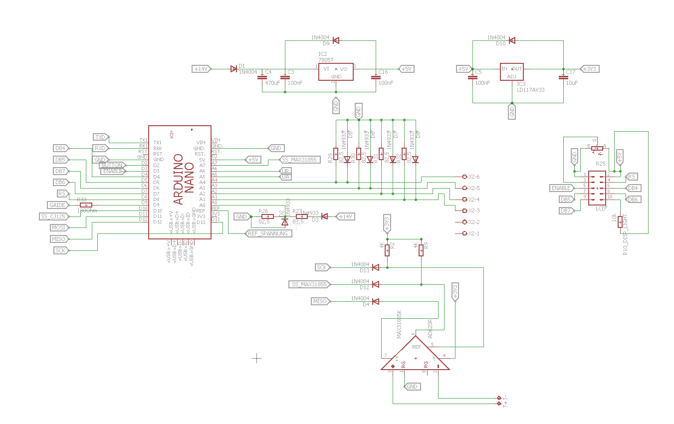

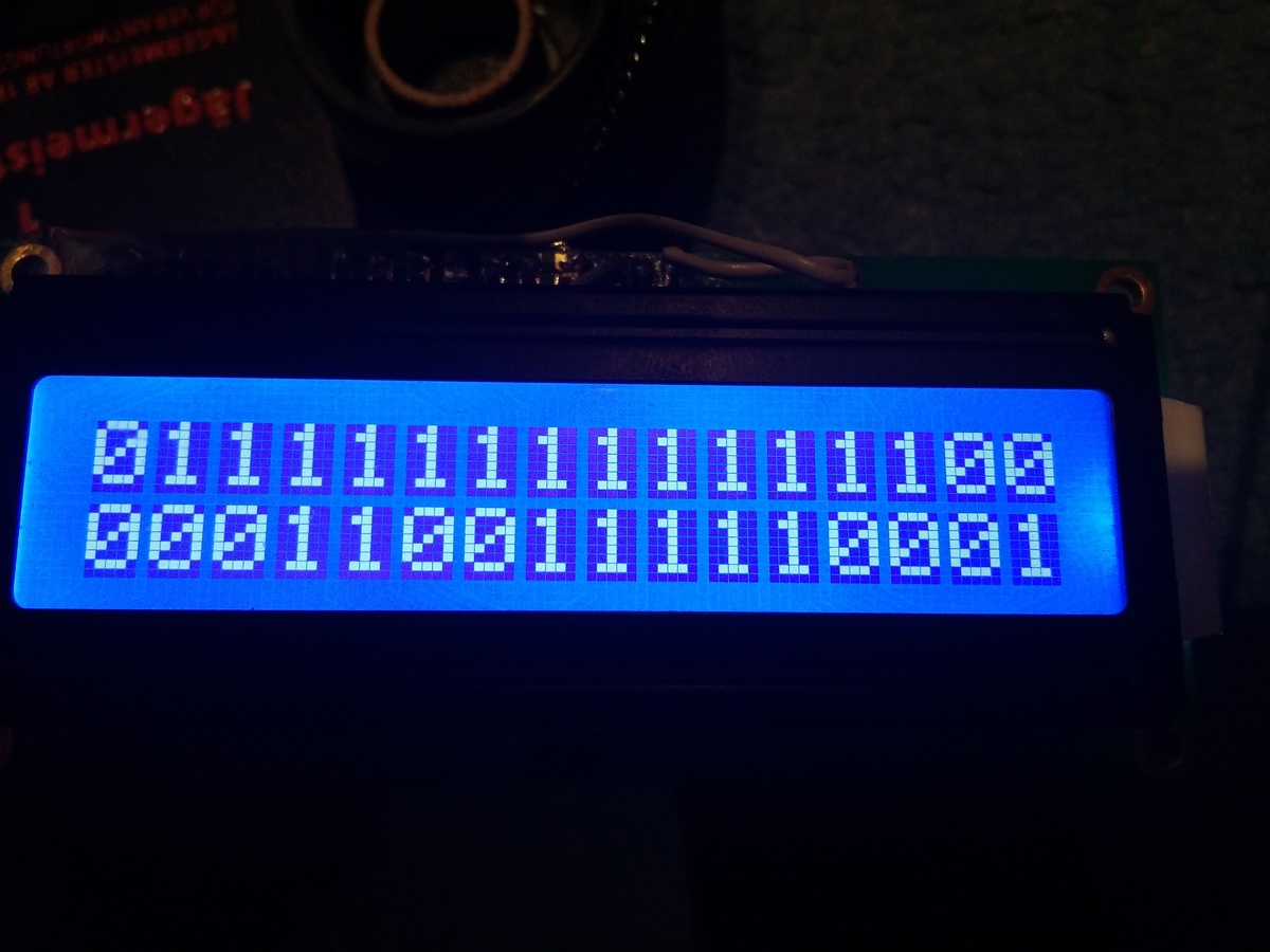

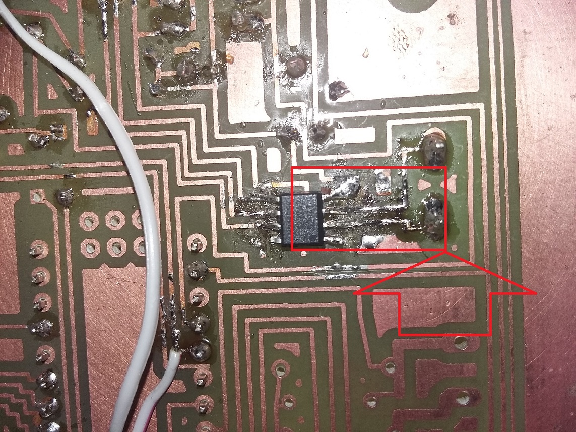

Das Board sowie den Schaltplan habe ich anbei hochgeladen, sowie noch
zwei Screenshots mit angestecktem Fühler und ohne.
am letzten Bit kann man erkennen, das der Chip den Temperaturfühler
erkennt, jedoch liefert dieser meist/immer falsche Werte.
In der zweiten Zeile vom Display wird unter anderem die interne
Temperatur ausgegeben, die soweit ganz gut passt
Z.B. 00011010.... was 26Grad entspricht...
Leider passt die Temperatur vom Temperaturfühler nicht.
Die Ausgabe fängt meist mit 11111 an. Siehe Fotos..
Die Ausgabe auf dem Display beginnt von oben links nach unten rechts.
Druecke bzw. halte ich meinen Finger auf dem eingezeigten bereich(Siehe
Foto) passen die werte vom Temperaturfühler ganz gut..
Nun die Frage:
Woran kann das liegen?

Gast #4520062
Jötze schrieb:
> Bist Du Dir sicher, dass der Fühler nicht irgendwo auf GND liegt?
Dann wäre Bit 1 gesetzt.
Heiko G. schrieb:
> Ist die Diode in der MISO-Leitung nicht kontraproduktiv ? Der MAX
> liefert auf Pin 7 sein Ausgangssignal, die Diode lässt nur 1-Signale
> durch. Das sollte nur klappen wenn an der Arduino-Seite ein Pulldown
> verschaltet ist.
Das sehe ich auch so.
Ein ordentlicher Pegelwandler ist besser.

Gast #4520318
@Sabberlotte
also mit dem Finger wirds jetzt auch nicht besser.... meistens gibt er
für die ersten 16 beginnent folgendes aus:
0111110XXXXXXXXX
Also komplett unplausible Werte.
Ich hab jetzt meinen letzten MAX auf ein seperates Board gelötet ohne
Kondensator etc.. direkt an den Raspberry und dort gibt er richtige
werte aus.

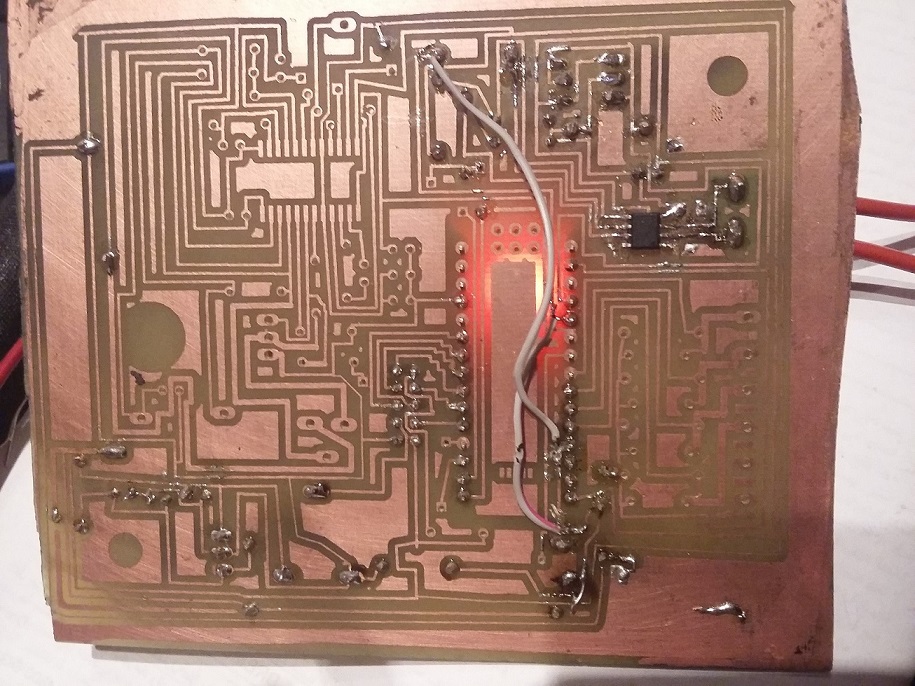

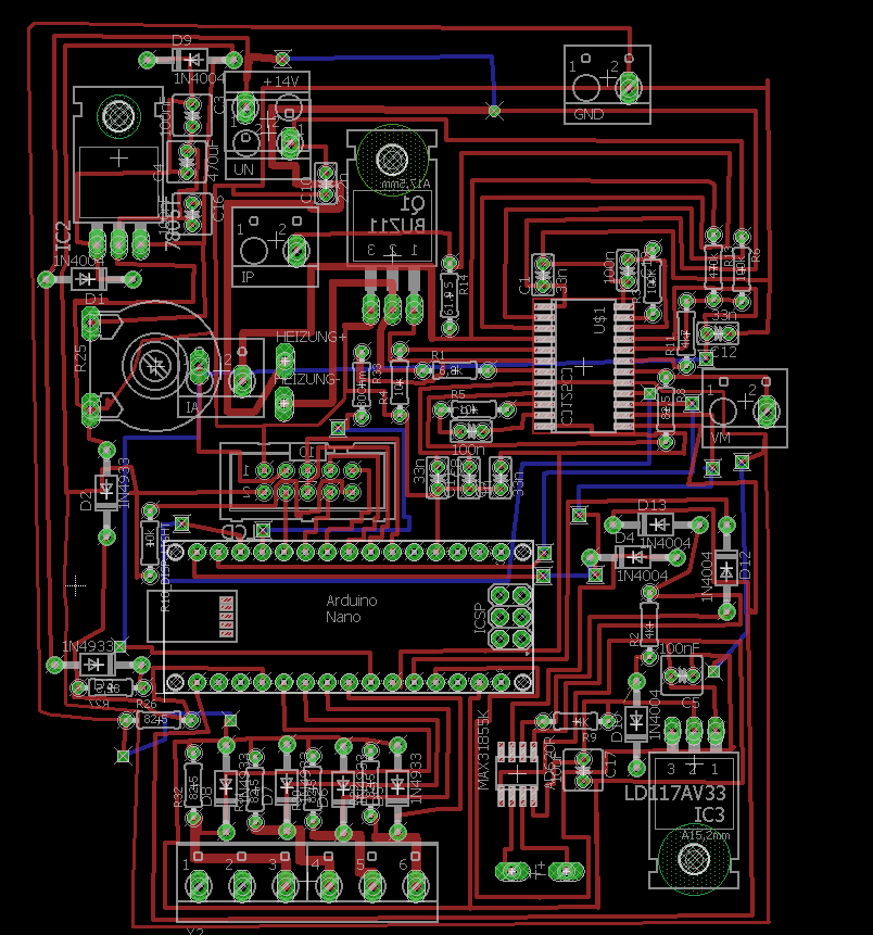

Gast #4520333
Sorry dass ich das so destruktiv sagen muss aber:
Bei einem solchen Layout wundert mich dass überhaupt etwas
funktioniert.
Dan sehe ich noch einen BUZ11 der so irgendwo frei im Nirwana
schwebt, vielleicht soll der etwas Leistung schalten? So
wie du das aufbaust sicherlich nicht .....
> durch
Die drei Dioden sollte man überhaupt erst einmal begründen. Ich
sehe keinen Anlass dafür sie einzusetzen. Zudem (wenn es wirklich
1N4004 sind) sind sie für eine solche Anwendung zu langsam,
das sind ja Gleichrichterdioden für Wechselspannung. Ausserdem
veringern sie den gültigen Pegel der anliegen soll was die
Datenübertragung unsicher macht.
Gast #4520543
Hallo Bernhard,
ich habe eure Kritik nun zum Anlass genommen das Layout zu überdenken
sowie die Kommunikation von 3V3 auf 5V und umgekehrt.
Was würdest du mir denn empfehlen?
5->3V3 einfacher Spannungsteiler ausreichend?
3V3->5V Per Transistor und Pullupwiderstand?
Danke für die TIPPS
Gast #4520786
Bei eine neuem Design wäre ein TXS0104 keine schlechte Idee.
Da die Platine schon steht würde ich als erstes versuchen
1. Die Dioden Pullup Kombinationen durch durch Spannungsteiler zu
ersetzen.
Das lässt sich wahrscheinlich noch auf der Platine hinfriemeln.
2. D4 würde ich durch eine Brücke ersetzen.

Gast #4570769
Hallo Leute,
ist doch noch ein wenig später geworden als geplant...
Ich habe es jetzt nochmal so umgesetzt, wie hier beschrieben:
1. Neue Platine mit anderen Layout als aufsteckmodul für ein arduino
Mega2560
2. Mit einem einem Logik Umsetzer 3V3<>5V
3. Sehr Wichtig!!! Kondensator 1nF parallel zum Thermolement, ohne
diesen Kondensator schwankt die Spannung um die 15-20Grad.
