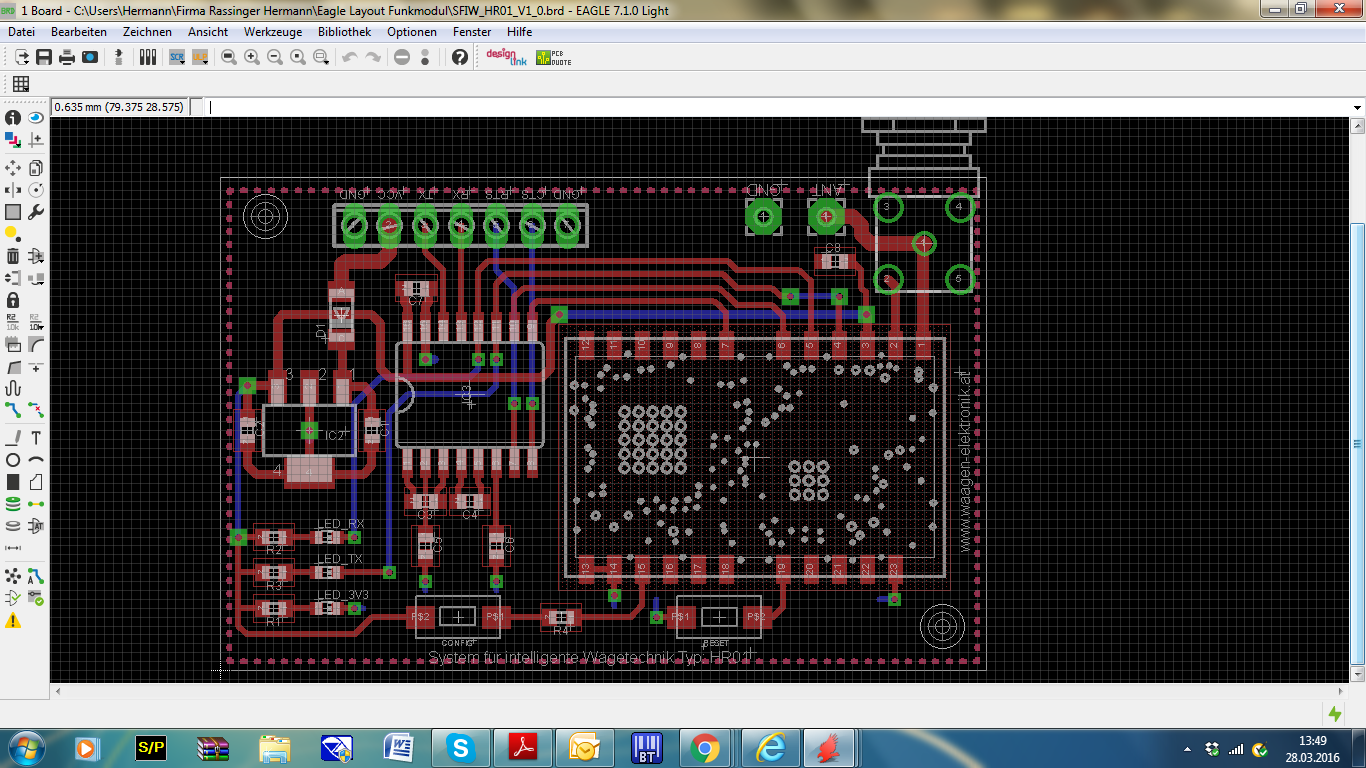

Im Anhang stell ich mal das Layout ein. Ich kann mir das nicht vorstellen das ich ein spannungsproblem habe. C1-C8 sind 100nF Kondensator. Lg Hermann
Hermann R. schrieb: > Im Anhang stell ich mal das Layout ein. > > Ich kann mir das nicht vorstellen das ich ein spannungsproblem habe. > > C1-C8 sind 100nF Kondensator. > Setz mal deine Antenne(n) über ein Stück Antennenkabel ab, vill hast du Direkteinstrahlung in die Schaltung. Massefläche bei der Antenne nicht vergessen! Kurt

Poste doch bitte mal deine Eagle-Files!
Hallo Marc Bild habe ich schon eingestellt von Eagle. Oder meinst du den Schaltplan? Danke Hermann
die .sch und .brd-Files
Hermann R. schrieb: > Im Anhang stell ich mal das Layout ein. Ein paar Masse-Vias mehr täten auch manchmal gut. Hast du die SMA-Buchse wenigstens oben und unten verlötet? Hermann R. schrieb: > wie meinst du das mit den Gegengewicht. https://de.wikipedia.org/wiki/Groundplane-Antenne

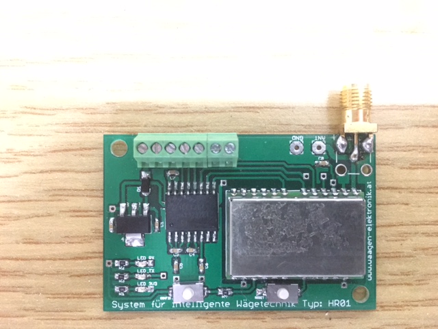

Die Platine ist nicht in der Küche entstanden. Die ist sauber und von einer Firma produziert worden. Ich stell später ein Bild ein. Muss eins machen.

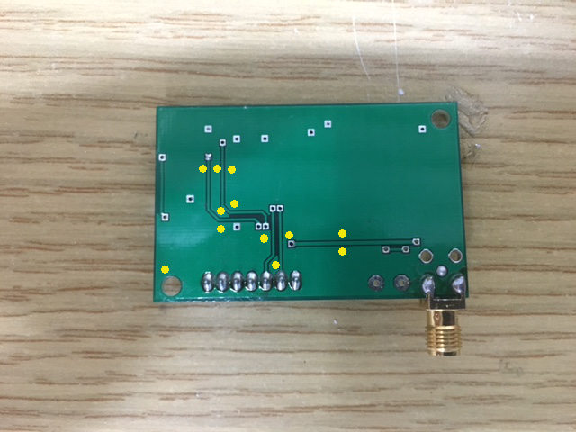

Hermann R. schrieb: > Ich stell später ein Bild ein. Das wäre gut, dann kann man sich besser ein Bild vom tatsächlichen Aufbau machen. Wenn möglich, mal beide Seiten fotografieren. Aber das Grundproblem wurde ja oben schon genannt: unter einer Monopol-Antenne muss sich eine Fläche von mindestens λ/2 Durchmesser befinden, also ca. 18 cm in deinem Fall. Wenn du stattdessen die genannte Halbwellenantenne benutzt, ist eine solche Fläche nicht nötig.

Hallo Die Bilder
Hermann schrieb: > Hallo > > Die Bilder Egal welche Antenne du im Nahbereich eines Prozessors benutzt, es kommt zu Beeinträchtigungen des Empfängers durch schnellen Änderungen die halt nunmal von Logikschaltungen verursacht werden/ausgehen. Diese kannst du dadurch abmildern dass du die Antenne aus dem Störnebel entfernst oder die Störungen selber abschirmst. Bei deinem Aufbau wird das wohl mit dem Abschirmen nicht leicht werden, also versuch mal die Antenne abzusetzen, ich würde von min 2m anfangen. Kurt

Hermann schrieb: > Du meinst den MAX oder das Modul selber? Der MAX3232 kann dir in der Tat durch seine Ladungspumpe einiges an Störungen bescheren. Der Controller im Funkmodul dürfte hingegen eher ungefährlich sein. Die „Erdebene“ (ground plane) des Monopols müsste senkrecht zur Platine liegen, so wie du die SMA-Buchse aufgelötet hast. Ansonsten, wenn du mal wieder ein HF-Layout machst: an den gelb gekennzeichneten Stellen hätte ich noch ein Masse-Via vorgesehen (und entsprechend großflächige Massebereiche auf der anderen Seite), damit die Masse insgesamt eine möglichst wenig zerklüftete Fläche wird. Aber das spielt hier eher eine untergeordnete Rolle.
