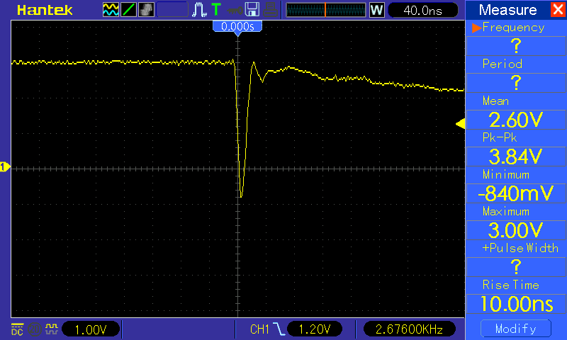

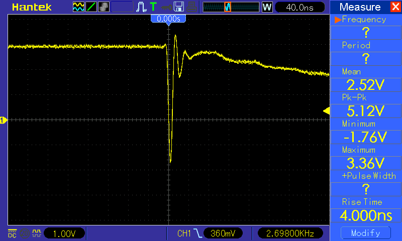

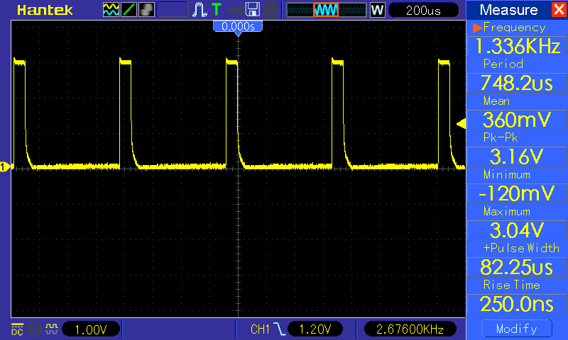

Ich spiele gerade mit Schmitt Trigger NL17SZ17DF von Onsemi.
http://www.onsemi.com/pub_link/Collateral/NL17SZ17-D.PDF
An den Ausgang habe ich direkt einen AO3415A P-FET gehängt - ohne Pullup
am Gate. Damit sehe ich im Oszilloskop das angehängte Bild. Steiles
Einschalten. Beim Abschalten hingegen scheint einmal die korrekte steile
Flanke vorzuliegen, aber dann geht das Gate sofort wieder auf >2V, um
langsamer abzufallen.
Ich bin davon ausgegangen, dass ein Schmitt Trigger so einen kleinen FET
direkt treiben kann, immerhin schafft der mehr als 24mA weg.
Ist die Steile Flanke möglicherweise eine Fehlmessung vom Oszilloskop,
oder muss ich trotz Schmitt Trigger beispielsweise einen 10kOhm-Pullup
an das P-FET-Gate zur Source löten?
>am Gate.
Braucht man bei einem Push-Pull Ausgang auch nicht.
An welchem Punkt? Am Drain?
> Steiles
Sieht nach einem Messfehler aus.
Kann er auch.
Ja.
Nein.
Dreh mal die Zeitauflösung hoch, dann sehen wir was. Und Denk an deine
Masseanbindung des Tastkopfes.
https://www.mikrocontroller.net/articles/Oszilloskop#Tastk.C3.B6pfe_richtig_benutzen
Hast du 100nF NAH am IC?
https://www.mikrocontroller.net/articles/Kondensator#Entkoppelkondensator

Wenn die runde Flanke die Abschalt(HL-)flanke am Gate sein soll, dann
ist das in Wirklichkeit die Einschaltflanke für den Mosfet, denn das ist
ja ein P-Kanal.
Damit wird das die Rückwirkung vom Drain sein (via Crss)
24mA ist nicht unbedingt viel, wenn es um das treiben von
Leistungsmosfets geht.

Ich messe am Drain des P-FET
(http://www.aosmd.com/pdfs/datasheet/AO3415A.pdf - kein besonderer
Klopper, fast noch Kleinsignaltransistor ;) ).
Um Modifikationen am Tastkopf kann ich mich erst am Wochenende kümmern,
den Karton mit dem Zubehör des Oszilloskops raussuchen. Hätte aber
vermutet, da ich hier mit gemächlichen ~1400Hz schalte, müsste ich da
nicht für Hochfrequenz aufrüsten.
Ich habe zur Sicherheit direkt über den Schmitt Trigger nochmal 100nF
gelötet. Macht keinen Unterschied.

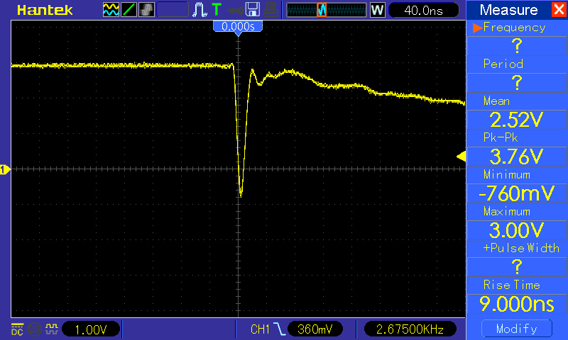

Größere zeitliche Auflösung zeigt jedoch, dass das wohl kein Messfehler
ist, das schwingt da permanent ohne Ausnahme so rum. Sonst würde das
Absinken ja nicht so lange dauern, vergleiche auch mit dem verlinkten
Oszilloskop-Artikel, wo der Messfehler in einem Thread nur kurze
Schwinger umfasst, aber nicht längere abfallende Spannung.
Aha. Und was ist am Drain so alles dran?
Grundsätzlich wird die fallende Flanke durch das bestimmt, was am Drain
so dran ist, und nicht so sehr durch die Schaltgeschwindigkeit des
Mosfets.
Wie immer - Schaltplan, und bei solchen Problemen, auch Foto vom Aufbau
wären deutlich informativer ...
die 1400Hz interessieren hier überhaupt nicht. Wenn Du harte
Schaltflanken haben willst, dann geht es um weit mehr als die reine
Schaltfrequenz (Oberwellen).
Falsche Masseanbindung des Tasstkopfes können sowas bewirken, und wären
damit ein Meßfehler.
Gast #4528843
Gegen das Schwingen verwendet man bei größeren Fet's einen
Gatewiderstand... Teste doch mal mit ein paar Ohm
#4528851
Zusatz: generell falsche Masse-, Betriebspannungsführung in der
Schaltung, C's an ungünstigen Stellen, und Tastkopf mit Masseanbindung
sind ein Quell solcher Spannungsspitzen, wegen parasitärer
Induktivitäten der Leitungen.
Im Screenshot sieht man wohl auch, daß es nur um wenige ns geht - also
vermutlich induktive Effekte in den Leitungen.
Einfach mal überlegen, wo die Gateströme, Drainströme, und vielleicht
auch Querströme im Trigger entlanggehen, und dies mal in Bezug auf die
die Tastkopfanbindung betrachten
#4528920
>Als Last hängt eine etwa 1,50m lange LED-Kette mit 20 parallelen LEDs.
Dann ist alles klar. Die lange Leitung erzeugt beim Abschalten den Peak
(Induktivität), und die LEDs (deren Sperrschichtkapazitäten) verursachen
die lange Flanke.
Mach doch mal einen Test mit einem kurzangebundenen, induktionsarmen
Widerstand.
>Da fließen so um die 7mA RMS.
Nur 7mA bei 20 LEDs parallel? Und wieso RMS ...
OP #4529820
These bestätigt. Mit einem 10k NTC (hatte ich grad passend bedrahtet für
den Anschluss zur Hand) sieht das sofort richtig aus!
Hätte den Effekt niemals so groß eingeschätzt.
Verbrenne ich an der Stelle mit der LED-Kette nun Energie, wie das bei
einem tatsächlich derart schaltenden FET wäre? Der erzeugt aus
derartigen Schwingern Wärme. Was passiert jetzt damit? Soll/will/kann
ich dagegen etwas machen oder ist das einfach in der Natur der Dinge und
gehört halt so?
Entschuldigung nach dieser Sinnfrage. Aber ich habe jetzt ein Ergebnis
und weiß nicht, was ich damit anfangen kann. Gelernt habe ich zumindest
schon mal etwas dabei. Immer wieder erstaunlich, so eine dämliche,
einfache Lichterkette.

Einen Teil kann ich mir selbst beantworten: MBR0520 als Freilaufdiode
(hier gelernt: Beitrag "Funktion der Schottky-Diode in dieser Schaltung.") über den
Ausgang gelötet (von GND Richtung Drain des Ausgangs-FET in
Durchlassrichtung) ergibt schon ein etwas schöneres Bild, 0V erreicht
der Ausgang jetzt überhaupt erst mal. Die "Rückschwinger" vom
kapazitativen Teil der Last bleiben jedoch. Der "Overdrive" von zuvor
-2V ist auf etwa -1V gefallen. Weniger Funkgerät, denke ich.
Auf den "Verbrauch" der Schaltung hatte das jetzt im Übrigen keinerlei
Einfluss.
Wäre eine bessere Version, eine BAV99 zu verwenden, quasi
GND->Drain->Vcc in Flussrichtung? Quasi wie bei einem ESD-Schutz?

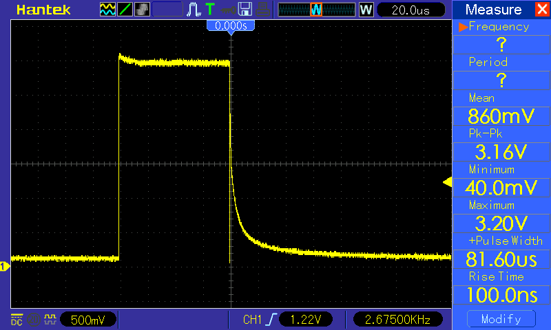

Gast #4532014
Dirk K. schrieb:
> Nachtrag: Eine BAV99W ist komplett wirkungslos, damit sieht der
> Oszillosgraph wieder aus wie am Anfang.
Weil du an der falschen Stelle herumdoktorst. Wie Jens schon sagte, gibt
es zwei Effekte:
Die Leitungsinduktivität - die ist mit schätzomativ 10-20µH zu
vernachlässigen. Ansonsten wäre der "Overdrive" ohne Diode wesentlich
stärker ausgeprägt. Zulässig wären übrigens bis zu -17V (BVdss + Vcc).
Auch die zulässige Sperrspannung der LED könnte man heranziehen. In
beiden Fällen ist aber die Energie zu gering um, auch beim Überschreiten
dieser Spannungen, einen Schaden zu verursachen.
Der flache Verlauf von Ud unterhalb von ca. 1V verursacht durch die in
den LED gespeichterte Ladung. Hier hilft nur ein parallel zur LED-Kette
geschalteter Entladewiderstand (oder ein Push-Pull-Ausgang) - versuch es
einmal mit 1k und wundere dich.
Für den Stromverlauf durch die LED ist diese Schönheitsoperation des
Spannungsverlaufs am Drain allerdings vollkommen irrelevant, da der Stom
unmittelbar unterbrochen wird. Je steiler die Stromänderung desto höher
die resultierende Spannung - eine Freilaufdiode ist in diesem Sinne
sogar kontraproduktiv, da der Strom bei geringerer Spannung länger
fließt, bis die in der Induktivität gespeicherte Energie abgebaut ist.
Achja - die MBR0520 sieht deshalb besser aus als die BAV99W, da sie
einen wesentlich höheren Sperrstrom hat. Wirkt also eher als
Parallelwiderstand.

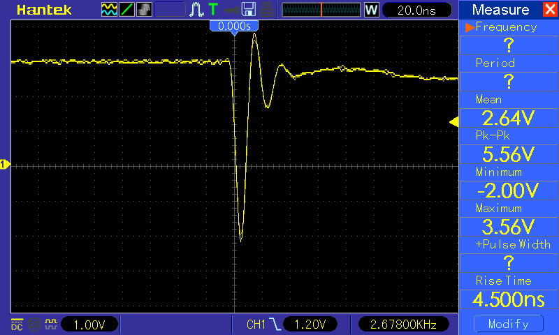

OP #4532062
Vielen Dank für die Erläuterungen, zablr!
Ich habe das gleich mal getestet, siehe die beiden Graphen im Anhang:
1) Mit zusätzlichen 1kOhm entlädt sich die Ketter schneller. (Graph mit
-1.png am Ende)
2) Entferne ich die Schottky-Diode, geht der Peak wieder deutlich höher
auf fast -2V, umd dann auf 3V wieder hochzuschwingen. Bei 1 1/2 m Kabel
zwar kein starkes, aber immerhin doch Funkgerät/Störsender. (Graph mit
-2.png am Ende)
