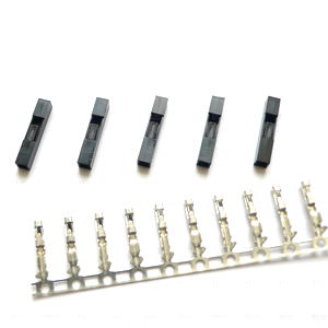

Ich würde mir gerne eine Crimpzange kaufen um meine Dupont Header selber zu crimpen. http://www.moddiy.com/product_images/f/918/dp2__78441_zoom.jpg Ich vermute der 1.5mm Zahn von dieser Zange aus der Bucht http://www.ebay.de/itm/Crimpzange-0-5-1-5-mm-AWG-26-16-Dupont-/182077083449?hash=item2a64a3cf39:g:jxkAAOSwGYVW~9Pu sollte es tun - ganz sicher bin ich mir nicht. Sieht aber erstmal richtig aus. Kann das jemand bestätigen oder verneinen? Und da ich nicht so gerne Werkzeug zweimal kaufe wäre ich auch für Tips bereit falls es bessere gibt. Ich vermute ich benutze noch nicht die richtigen Suchbegriffe. Bei Reichelt findet man für "dupont" einfach mal gar nichts. Gruss, Torsten

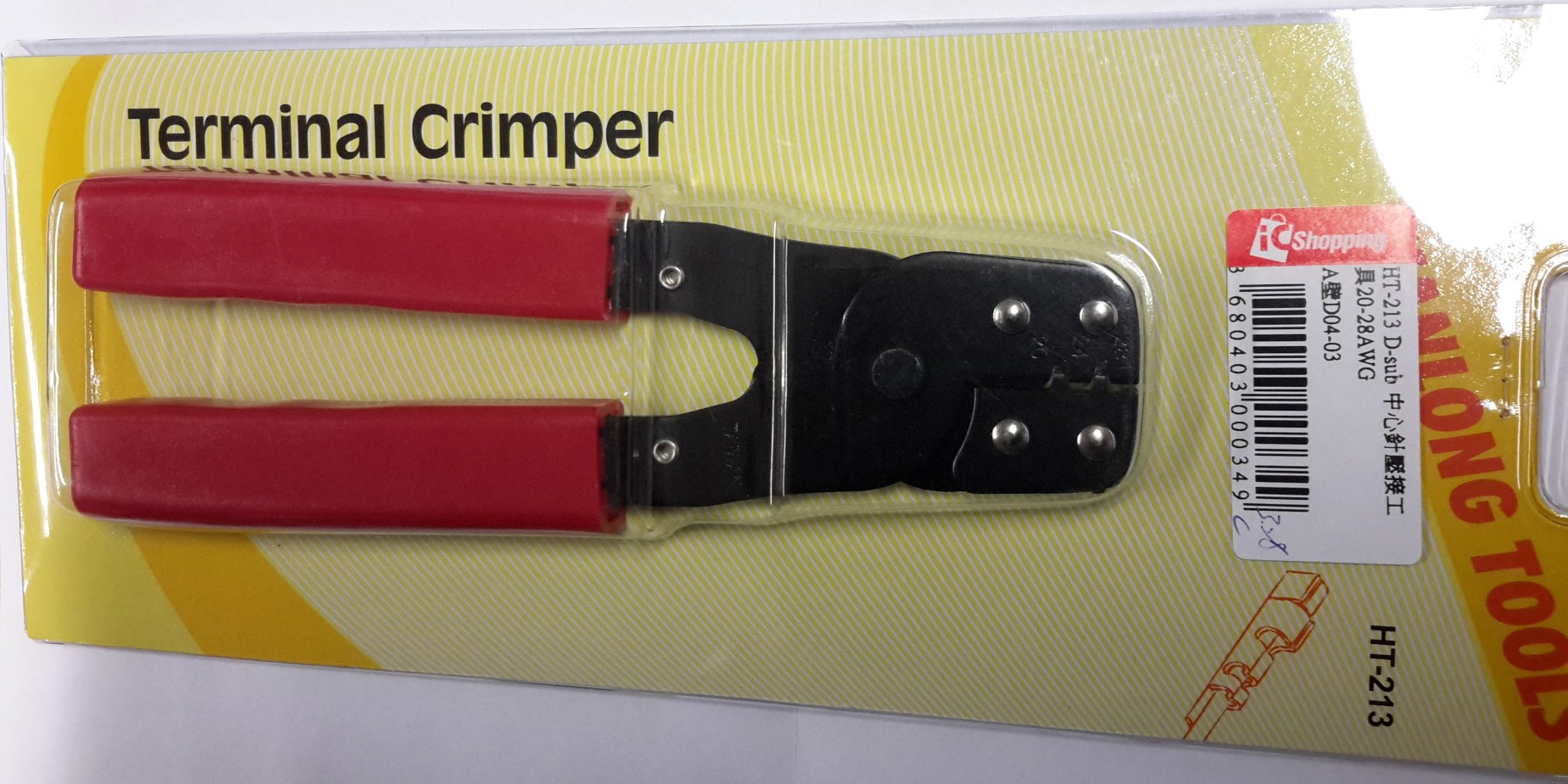

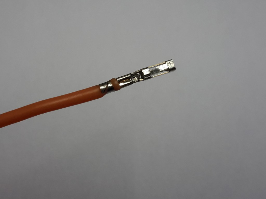

Auch wenn der Beitrag hier schon älter ist... Eine absolute Kaufempfehlung für diejenigen die eine gute Dupont Crimpzange suchen. Ich kann meine absolute Empfehlung für die HT-213 Crimpzange (erstes Bild) geben. Alle bisher von mir getesten Crimpzangen Iwiss SN-28B, Iwiss SN-48B, Engineer PA-09 zerdrücken die Isolierung so derart (letztes Bild) das sich die Dupont-Kontakte nur mit viel Kraft in die Dupont-Gehäuse einschieben lassen. Ich habe die HT-213 Crimpzange getestet und ein Foto von meinem ersten Crimpversuch (zweites Bild) gemacht. Der Dupont-Kontakt schlüpfte nachdem ersten Crimpen ohne jegliche Nachbearbeitung (rumbiegen, zusammendrücken, nach-crimpen, etc.) ganz leicht in das Dupont-Gehäuse. Echt die beste Zange die ich für Dupont-Kontakte je hatte. Im Unterschied zu den anderen Zangen biegt die HT-213 die beiden Flügel (für die Zugentlastung) der Dupont-Kontakte nicht so um, das sich diese in die Isolierung bohren, sondern legt die Flügel sauber um die Isolierung aussen herum (schön rund). Auf die Zange bin ich übrigens über folgendes Youtube-Video aufmerksam geworden: https://www.youtube.com/watch?v=N3zK9fzIPBo

Hi >Im Unterschied zu den anderen Zangen biegt die Zange die beiden Flügel >(für die Zugentlastung) der Dupont-Kontakte nicht so um, das diese in >die Isolierung gebohrt werden, Genau, wie es sein soll >sondern legt die Flügel sauber um die Isolierung (schön rund). Und wie es nicht sein soll. Nicht umsonst kosten ordentlich Zangen, mit denen man zuverlässig crimpen kann, einige hundert Euro. Wie teuer war deine? MfG Spess

spess53 schrieb: >>Im Unterschied zu den anderen Zangen biegt die Zange die beiden Flügel >>(für die Zugentlastung) der Dupont-Kontakte nicht so um, das diese in >>die Isolierung gebohrt werden, > > Genau, wie es sein soll > >>sondern legt die Flügel sauber um die Isolierung (schön rund). > > Und wie es nicht sein soll. > > Nicht umsonst kosten ordentlich Zangen, mit denen man zuverlässig > crimpen kann, einige hundert Euro. Wie teuer war deine? > > MfG Spess Auch die teuren, ordentliche Zangen für Dupont-Kontakte crimpen die Zugentlastung so, dass sie sich um die Isolierung legt. Deshalb haben die Flügel bei den Dupont-Kontakte auch eine Dreiecksform. Bei Kontakten, bei denen sich die Flügel in die Isolierung bohren sollen, sind die Flügen rechteckig geformt (z.B. JST-XH).

Alois N. schrieb: > Alle bisher von mir getesten Crimpzangen Iwiss SN-28B, Iwiss SN-48B, > Engineer PA-09 zerdrücken die Isolierung so derart (letztes Bild) das > sich die Dupont-Kontakte nur mit viel Kraft in die Dupont-Gehäuse > einschieben lassen. Dann hast deren Prinzip nicht richtig verstanden. > Ich habe die HT-213 Crimpzange getestet und ein Foto von meinem ersten > Crimpversuch (zweites Bild) gemacht. Der Dupont-Kontakt schlüpfte > nachdem ersten Crimpen ohne jegliche Nachbearbeitung (rumbiegen, > zusammendrücken, nach-crimpen, etc.) ganz leicht in das Dupont-Gehäuse. > Echt die beste Zange die ich für Dupont-Kontakte je hatte. Die HT-213 ist ratschenlos, der Anpressdruck resultiert unmittelbar aus der Handkraft... ;) SN-28B ist für die meisten Crimpkontakte geeignet. Nur für sehr kleine JSTirgendwas mit 30AWG ist sie nicht geeignet. Für kräftigere Kontakte, z.B.Flachstecker, ist die SN-48B besser geeignet. 1. Der Anpressdruck der Ratschen lässt sich justieren. 2. Die Zange wird nur mit soviel Druck zusammengeführt wie nötig, um sie zu bewegen, und KEINESFALLS zusammengepresst! 3. Es muss der zum Kabelquerschnitt passende Schacht gewählt werden. 4. Der zu crimpende Kontakt muss sauber platziert werden. Dann gibt es grob zwei Backenvarianten, geteilte und ungeteilte. Die ungeteilten sind oftmals nur gegossen und manchmal sogar ungehärtet. Sie sind relativ einfach wechselbar. Die geteilten sind gefräst und geschliffen und meistens auch gehärtet. Außerdem lassen sie sich exakt justieren. Einziger Nachteil: Beim Backenwechsel müssen sie neu justiert werden.
