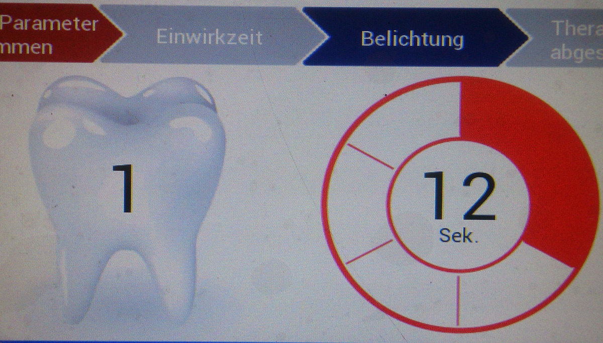

Hallo Rudolf,
Erstmal Danke für deine erstklassiger Bibliothek, sie hat mir viel Zeit
erspart.
Ich arbeite gerade bei einem Projekt in medizinische Bereich, dabei
werden verschiedene Figuren und Texte teilweise animiert dargestellt,
soweit funktioniert alles glücklicherweise wie gedacht.
Verwendet wird bei meinem Projekt ein 7" FT813 Display von Riverdi, und
jetzt kommt mein problem: da die Pixels des displays nicht perfekt
quadratisch sind die runde Formen wie Punkte und Kreisel werden leicht
oval dargestellt.
Soweit habe keine Möglichkeit gefunden dies in Software zu kompensieren.
Grundsätzlich müstte glaube ich ein Faktor von abs(sin(0,93 * PI) von
Radius des Zirkels extrahieren sodass in verschiedene Richtungen dies
unterschiedliche Länge hat. Also wie EVE_cmd_dl(POINT_SIZE (x - faktor)
* 16).
Leider funktioniert das nicht wie erwartet, mir bleibt es immerhin oval.
Bei FTDI gibt auch keine weitere details über Primitives.
Sorry für meine Sprache, bin keiner nativen Deutschsprecher.
PS mit einem Display von Glyn funktioniert alles super, nur sind die
vielmehr teurerer...
von Rudolph (Gast)
Puh, ich muss zugeben, dass mir das bisher nicht mal aufgefallen ist,
die Abweichung ist ja auch eher dezent.
Und ich benutze eher nur kleine Kreise.
Medizin ist ja mal interessant.
Wird das tatsächlich ein Produkt?
Welcher MikroController kommt da zum Einsatz?
Meine erste Idee war jetzt mal bei Matrix Orbital zu schauen, aber dem
Datenblatt nach hat deren 7" Panel ein Pixel-Pitch von 0.1923*0.1784 und
ist damit minimal "schlechter" als das Panel von Riverdi.
Wobei jetzt noch interessant gewesen wäre, welches Display das von
Riverdi genau ist, ich habe mir jetzt nur das Datenblatt von den
RVT70UQFNWC0x angesehen.
Die dritte Adresse für FT813 Displays wäre Newhaven, sowas wie das hier:
https://www.newhavendisplay.com/nhd70800480ftctxlctp-p-9579.html
Da finde ich aber gerade gar keine Angabe im Datenblatt zum Pixel-Pitch,
dazu müsstest Du denen mal eine Support-Anfrage einstellen.
Die haben auch mechanisch eine etwas andere Schnittstelle.
Direkt manipulieren kann man die "Primitives" nicht, die landen im
Gegensatz zu den "Widgets" direkt so in der Display-Liste.
Und sowas wie CMD_SCALE wirkt sich nur auf Bilder aus, nicht etwa auf
POINTS.
Eine Alternative zu einem anderen Display wäre noch auf POINTS ganz zu
verzichten und das mit Bitmaps zu machen die vorab so verzerrt werden,
dass sich das mit der Anzeige dann wieder ausgleicht.
Wenn der FT813 damit in der Anwendung nicht mehr funktioniert, weil
einfach der Grafik-Speicher jetzt schon voll ist, schau Dir mal die
BT815 basierten Displays von Riverdi und Matrix Orbital an.
Die haben ein SPI-FLASH mit auf der Platine das von dem BT815
angesprochen wird, da kann man unter anderem Bilder rein packen die
direkt angezeigt werden können.
Beschrieben wird der SPI-FLASH am bequemsten mit einem USB-SPI Interface
was es ebenfalls von Riverdi oder Matrix Orbital gibt.

The project is a time controller associated with low power therapy laser
devices. It counts the various intervals needed for bacteria
desinfection in mouth and teeths using laser beams. It displays among
other information both progress circular sectors and various sounds
every 10, 30 or 60 seconds.
I designed this using an ESP32 as microcontroller, there will be a
wireless link between the laser device and the time controller but this
is not important here. The internal flash is big enough to store all the
necesarry pieces of code and images.
Yesterday came another display from Riverdi this one is the BT815
version, although the same LCD, so the ovalizing problem remains. We
bought it because of the "umlaut" problem of the FT8xx series, we need
the infos to be displayed in several languages.
So there is no easy way to fix the picture distortion, i think we will
choose the expensive better displays from Glyn.

While it is not really obvious for me when I look at the picture,
measuring height and width shows a clear deviation, yes.
When you already use BT815 for extended font support, why not use
pictures for the circles?
After all, these have 64MBit of FLASH installed and a few additional
bitmaps should be easily possible, even more so when using ASTC
compressed images directly from the external FLASH.
And does Glyn even offer a 7" with BT815?

I should have 60 or 90 different pictures for every display situation...
and that for more than 10 different circular elements. I should compute,
draw and store hundreds of bitmaps...
Such a circular sector widget has the following code:
[c]
FT8_cmd_dl(DL_BEGIN | FT8_LINES);
    FT8_cmd_dl(DL_COLOR_RGB | RED);
    FT8_cmd_dl(LINE_WIDTH(1 * 16));
    int r1 = 77, r2 = 128;
    for (int t1 = 0; t1 < 6; t1++)
    { // DRAWING 6 SEGMENTS 60 DEGREES AROUND MAIN CIRCLES
      float t = (t1 / 3.00) * PI;
      FT8_cmd_dl(VERTEX2F(x * 16 + (int)(r1 * sin(t)) * 16, y * 16 -
(int)(r1 * cos(t)) * 16));
      FT8_cmd_dl(VERTEX2F(x * 16 + (int)(r2 * sin(t)) * 16, y * 16 -
(int)(r2 * cos(t)) * 16));
    FT8_cmd_dl(LINE_WIDTH(7 * 16));
    //FT8_cmd_dl(DL_COLOR_RGB | RED);
    byte segments = (sec_2 / 10) * 10 + 10; // HALF WIDTH POSITIVE
OFFSET
    for (int t1 = 0; t1 < segments; t1++)
    { // DRAWING 30 SEGMENTS BARGRAPH AROUND TIME COUNTER
      float t = (t1 / 30.00) * PI + (0.5 / 30.00) * PI;
      if (min_2 < min2_max || sec_2 < sec2_max) //PROPER DISPLAY OF THE
RED SEGMENTS
        FT8_cmd_dl(VERTEX2F(x * 16 + (int)(r1 * sin(t)) * 16 +
(int)(abs(32 * cos(t))), y * 16 - (int)(r1 * cos(t)) * 16));
[c/]
Glyn has sent us a custom board for test, but our old display is only 6
bit so the picture is not properly displayed. They said they could
produce them for us if enough pieces will be ordered.

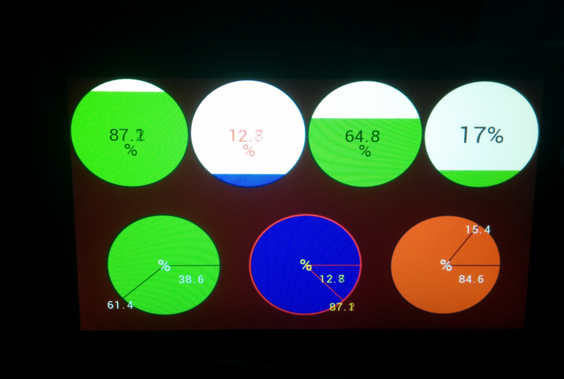

Found a pretty simple workaround for the ovalization, i draw 2 points
for every point needed, with the center vertically misaligned, about 6%
of the radius of points. Mathematically is not quite a perfect circle
but optically looks much better as before.
Interesting, thank you for the suggestion.

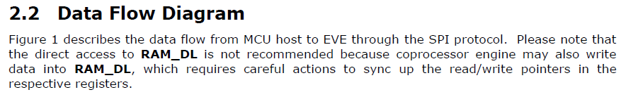

Abgesehen davon: Warum wird eigentlich vom Hersteller im Datenblatt
empfohlen, nicht direkt in die Displayliste zu schreiben, sondern den
Umweg über den Co-Prozessor zu machen?
Was diesbezüglich komisch ist: Bei so einem Beispielprogramm von Riverdi
wo ein Bildschirmschoner realisiert wurde (Ball baumelt von Ecke zu
Ecke) haben die das nur mit direkten Befehlen in die DL gemacht...
Wird das wirklich irgendwo empfohlen?
Der Co-Prozessor kann auf jeden Fall mehr und man muss auch weniger
Daten übertragen, viele einfache Kommandos werden in mehrere Befehle in
der Display-Liste zerlegt.
Spiel mal mit dem EVE Screen Editor.
Wenn Du da was von links in den Bildschirm ziehst, etwa ein "Text" dann
taucht unten dazu auf was in den Co-Prozessor FIFO geschrieben wird.
Schaltet man dann den Tab unten auf "Inspector" um so sieht man was der
Co-Prozessor da draus für Display-Listen Befehle macht.
Ein "einfacher" Button ist im Ergebnis doch ganz nett komplex.
Ja habe den Ausschnitt aus dem BT81x Programmierguide mal angehängt.
Aber dort steht ja die Erklärung. Ist also nur eine Vorsichtsmaßnahme.
Ah ok man hat also einfach mehr Möglichkeiten mit dem Co-Prozessor.
Ah okay, das ist nur Quatsch, so wie das formuliert ist.
Der Co-Prozessor schreibt ja nicht einfach so aus Jux in die
Display-Liste.
Richtiger wäre, dass es gefährlicher wird wenn man beides gleichzeitig
versucht.

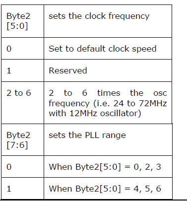

Nun verstehe ich den Host Befehl CLKSEL nicht. Wann benutzt man denn 61h
und wann 62h für das erste Byte?
Die benutzen bei der Initialisierung folgende Zeile:
Gpu_HostCommand(phost,GPU_PLL_48M)
GPU_PLL_48M ist mit 62h hinterlegt, also wird 620000h gesendet
Warum durch diesen Befehl die PLL auf 48 MHz setzen soll (so entnehme
ich das dem typedef) erschließt sich mir nicht. Im Anhang ist die
Bedeutung der Bits in Byte 2 zu sehen. Die sind ja alle 0.
"For compatibility to FT800/FT801, set Byte2 to 0x00. This will set the
PLL clock back to default (60 MHz)"
Also laut dem Zitat wird die "PLL" auf 60 MHz gesetzt. Und nicht auf 48
MHz?
Aber die eigentliche Funktion deises Befehl ist es ja, den Systemtakt
festzulegen:
"Select the system clock frequency. Note that software shall also update
the register value for REG_FREQUENCY to align with system clock
selected."
In der Library habe ich auch noch folgende Funktion gefunden (die aber
bei der Initialisierung nicht benutzt wurde):
Gpu_81X_SelectSysCLK (Gpu_Hal_Context_t  *host,
                      GPU_81X_PLL_FREQ_T  freq)
  if(GPU_SYSCLK_72M == freq)
    Gpu_HostCommand_Ext3(host, (uint32_t)0x61 | (0x40 << 8) | (0x06 <<
8));
  else if(GPU_SYSCLK_60M == freq)
    Gpu_HostCommand_Ext3(host, (uint32_t)0x61 | (0x40 << 8) | (0x05 <<
8));
  else if(GPU_SYSCLK_48M == freq)
    Gpu_HostCommand_Ext3(host, (uint32_t)0x61 | (0x40 << 8) | (0x04 <<
8));
  else if(GPU_SYSCLK_36M == freq)
    Gpu_HostCommand_Ext3(host, (uint32_t)0x61 | (0x03 << 8));
  else if(GPU_SYSCLK_24M == freq)
    Gpu_HostCommand_Ext3(host, (uint32_t)0x61 | (0x02 << 8));
  else if(GPU_SYSCLK_DEFAULT == freq)
    Gpu_HostCommand_Ext3(host, 0x61);
Da sie nicht benutzt wurde, gehe ich mal davon aus, dass der Systemtakt
60 MHz ist.
In das Register REG_PCLK schreiben Sie in der Initialisierung den Wert 2
rein, also denke ich mal, dass PCLK 30 MHz ist.
> 60 MHz ist.
Gut, das passt.

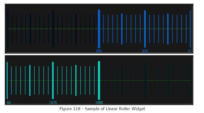

Im ESD sind zwei Widgets die evtl. auch für mich in Frage kommen könnten
(siehe die letzten beiden Anhänge). Aber diese findest man nicht im
Programmierguide. Weißt du, wie es mir möglich wäre, diese Widgets
einzubinden?

Was die Widgets angeht, zumindest das erste ist als Beispiel enthalten
in dem aktuellen EVE Screen Editor.
Die Beispiele sind sowieso interessant, wenn auch etwas versteckt in dem
Installations-Ordner.

Das ist korrekt soweit, der Takt wird per PLL aus den 12MHz erzeugt.
Aber das mit den 48MHz war bei den FT80x der Fall, bei den FT81x waren
das schon per Default 60MHz.
Bei den BT81x sind es per Default auch erstmal 60MHz, die lassen sich
aber auf 72MHz hoch stellen - was meine Library auch macht.

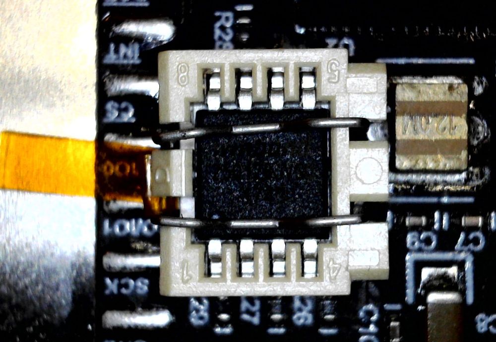

Ich habe heute einen Test-Sockel auf ein EVE3-43G gelötet um mal einen
Satz weiterer Flash-Chips zu testen.
http://www.brtcommunity.com/index.php?topic=77.msg318#msg318
Chip  Size(MBit)  Detect  Erase  Read/Write  CMD_FLASHFAST
W25Q128JVSIQ  128  Yes  Yes  Yes  Yes
SST26VF064BA-104I/SM  64  Yes  Yes  Write fails  -
AT25QF128A-SHB-T  128  Yes  Yes  Yes  0xE004 - device/blob mismatch
W25Q32JVSSIQ  32  Yes  Yes  Yes  Yes
W25Q64JVSSIQ  64  Yes  Yes  Yes  Yes
IS25LP128F-JBLE   128  Yes  Yes  Yes  Yes
S25FL064LABMFI010  64  Yes  Yes  Yes  Yes
S25FL128LAGMFV010  128  Yes  Yes  Yes  Yes
MX25L6433FM2I-08G  64  Yes  Yes  Yes  Yes
IS25LP064A-JBLE  64  Yes  Yes  Yes  Yes
AT25SF641-SUB-T  64  Yes  ?  Yes  0xE004 - device/blob mismatch
