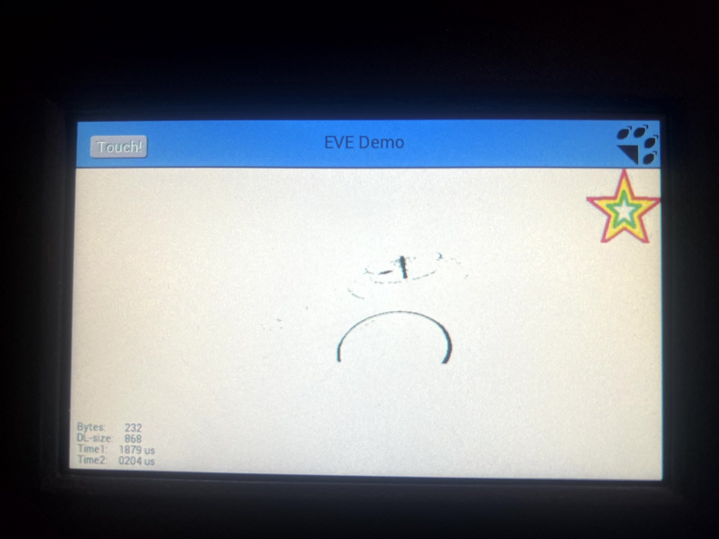

Noch eine Frage: wenn ich jetzt doch größere Bilder oder als Gag gar ein
Filmchen aus dem eingebauten Flash abspielen will, wie bekomme ich die
am einfachsten dort hinein? Riverdi beschreibt zwar den extra
Programmüberanschluss fur den Speicher (ein TagConnect TC2050-IDC-NL)
aber ohne weitere Infos. Hat das schon mal jemand verwendet?

von Luky S. (luky)
Whow! Danke!
Eine Frage stellt sich mir aber noch: Wie gehe ich mit den "extended"
Bitmapformaten EVE_ASTC_8X8 etc. um? Muss man da was besonderes
beachten?
Ich habe hier ein Bild, das im ASTC_8X8 Format 32640 Bytes groß ist

von Rudolph R. (rudolph)
> beachten?
Nö, da gibt es nicht wirklich was besonderes, anzeigen wie andere Bilder
auch, z.B. EVE_cmd_setbitmap(ICON_ACCESS_ALARM, EVE_ASTC_8X8, 64U, 64U);
Und was man sonst noch so braucht aber nicht anders ist. :-)
Das sind eine ganze Menge Pixel und in den alten Formaten wären das so
260kiB.
Also ich würde das auf jedem Fall in das RAM_G legen.
Für wie das da landet gibt es ein paar Optionen:
a) Einfach so aus dem Controller heraus: EVE_memWrite_flash_buffer()
b) Erst in EAB durch den "Asset Compressor" schicken, das in den
Controller legen und dann EVE_cmd_inflate() benutzen
c) Das ins Flash schreiben und EVE_cmd_flashread() benutzen
d) Das packen, ins Flash schreiben und EVE_cmd_inflate2() benutzen
Die .rawh vom Bilder-Umwandeln werfe ich immer weg, keine Ahnung für was
die gut sein soll, die .astc, die .json und und _converted.png lösche
ich auch immer.
Das "BIN2C" Modul im EAB erzeugt ordentliche Arrays und lässt sich auch
noch konfigurieren.

mit CMD_INFLATE bekomme ich etwas wie ein Bild aufs Display. Hänge an
wie es aussehen sollte und wie es tatsächlich aussieht.
wallpaper, Bild aus dem Internet runtergeladen und einfach nur auf
320x180px gespeichert
wallpaper2, ohne EXIF(Irfanview)
wallpaper3, ohne EXIF und 8Bit-Farbtiefe(Irfanview)
Bei allen das gleiche Ergebnis.
void TFT_init(void)
        EVE_cmd_inflate(MEM_LOGO, logo, sizeof(logo)); /* load logo into gfx-memory and de-compress it */
        EVE_cmd_loadimage(MEM_PIC1, EVE_OPT_NODL, pic, sizeof(pic));
        EVE_cmd_inflate(MEM_WALL, wallpaper, sizeof(wallpaper));
        initStaticBackground();
void initStaticBackground(void)
    /* display BigPic */
    EVE_cmd_dl(DL_BEGIN | EVE_BITMAPS);
    EVE_cmd_setbitmap(MEM_WALL, EVE_ARGB1555, 320U, 180U);
22
    EVE_cmd_dl(VERTEX2F(EVE_HSIZE/2 - 160, 150));
23
    EVE_cmd_dl(DL_END);
24
25
Außerdem verstehe ich nicht warum nurt etwas auf dem Display erscheint ,
wenn ich bei setbitmap(...,EVE_ARG1555,...) eintrage, obwohl das Bild
mit RGB565 convertiert/erzeugt wird. Stehe aufm Schlauch...

von Ufuk (horizon)
Ich habs jetzt hinbekommen....
EVE_cmd_setbitmap(MEM_WALL, EVE_RGB565, 320U, 180U);
Ich hatte gestern bereits mit EVE_RGB565 probiert und es ging nicht,
heute geht es (naja zugegeben hatte ich die Bilder nicht mit bin2c
konvertiert sondern die .binc genommen).
Also EVE_ARGB1555 funktioniert nicht, eigl. auch klar, weil das Bild mit
RGB565 konvertiert wird. OMG
Manchmal hat man einfach Tomaten auf den Augen.
Naja, vielleicht hilft es dem oder den anderen die auch solche Probleme
haben.

und im Inspector (RAM_DL) steht es so:
Offset
(decimal)  Raw  Text
0  0x26000007  CLEAR(1, 1, 1)
1  0x05000000  BITMAP_HANDLE(0)
2  0x01000000  BITMAP_SOURCE(0)
3  0x29000000  BITMAP_SIZE_H(0, 0)
4  0x0803e6e0  BITMAP_SIZE(NEAREST, BORDER, BORDER, 499, 224)
5  0x28000000  BITMAP_LAYOUT_H(0, 0)
6  0x0707cce0  BITMAP_LAYOUT(ARGB1555, 998, 224)
7  0x1f000001  BEGIN(BITMAPS)
8  0x41900640  VERTEX2F(800, 1600)
9  0x21000000  END()

Einzeln werden die Bilder auf dem Display korrekt dargestellt, sobald
eins dazu kommt gibt es eine "Suppe"
Hmm, sowas habe ich noch gar nicht probiert.
Aber ja, im Grunde genommen werden die einfach übereinander gelegt.
Das mit dem Bitmap-Handle ist dabei unnötig und man muss auch nicht alle
Kommandos wiederholen:
    EVE_color_rgb(WHITE);
    /* display 1/4 (Linie) */
    EVE_cmd_setbitmap(MEM_SHLI, EVE_ARGB1555, 499U, 224U);
    EVE_cmd_dl(VERTEX2F(10, 70));
    /* display 2/4 (Text oben)*/
    EVE_cmd_setbitmap(MEM_SHSO, EVE_ARGB1555, 499U, 224U);
    /* display 3/4 (Zahnrad)*/
    EVE_cmd_setbitmap(MEM_SHZA, EVE_ARGB1555, 499U, 224U);
    /* display 2/4 (Text unten)*/
    EVE_cmd_setbitmap(MEM_SHHO, EVE_ARGB1555, 499U, 224U);
    EVE_cmd_dl(DL_END);
Also was ESE da treibt ist nicht optimal, der geht das einfach Zeile für
Zeile durch ohne die vorherigen Zeilen zu berücksichtigen.
Aber das hier:
Wird vom Kommando co-processor generiert aus CMD_SETBITMAP.
Also man könnte in dem Fall die resultierende Display-Liste optimieren
indem man nicht CMD_SETBITMAP verwendet, sondern die resultierenden
Kommandos, dabei aber den Satz nur einmal und für das zweite und
folgende Bild nur noch BITMAP_SOURCE mit der jeweils passenden Adresse.
Das ändert nur alles nichts am Ergebnis, der Unterschied ist nur wie
viel in der Display Liste landet um das Gleiche zu machen.

Also wenn die Bilder 499x224 haben and ARGB1555 sind, dann werden die im
RAM_G ja 499 x 244 x 2 Bytes haben -> 223552 / 0x36940 jeweils.
Die machen zusammen ja schon fast den Speicher komplett voll.
Die Adressen in ESE sind ja auch so, entsprechend müsste auch die RAM_G
Auslastungsanzeige in ESE aussehen.
Der FT810 kann Farb-Bilder leider nur mit 16 Bit pro Pixel anzeigen.
CMD_LOADIMAGE konvertiert und CMD_INFLATE entpackt, der resultierende
Speicherverbrauch im RAM_G ist bei gleicher Auflösung identisch.
von Ufuk (horizon)
Ja, 85% laut ESE
Danke für die Ausführung. Kaum macht man es richtig und schon
funktioniert es. Verständnisproblem meinerseits.
Ich habe die komprimierten Werte eingetragen, war natürlich falsch.
