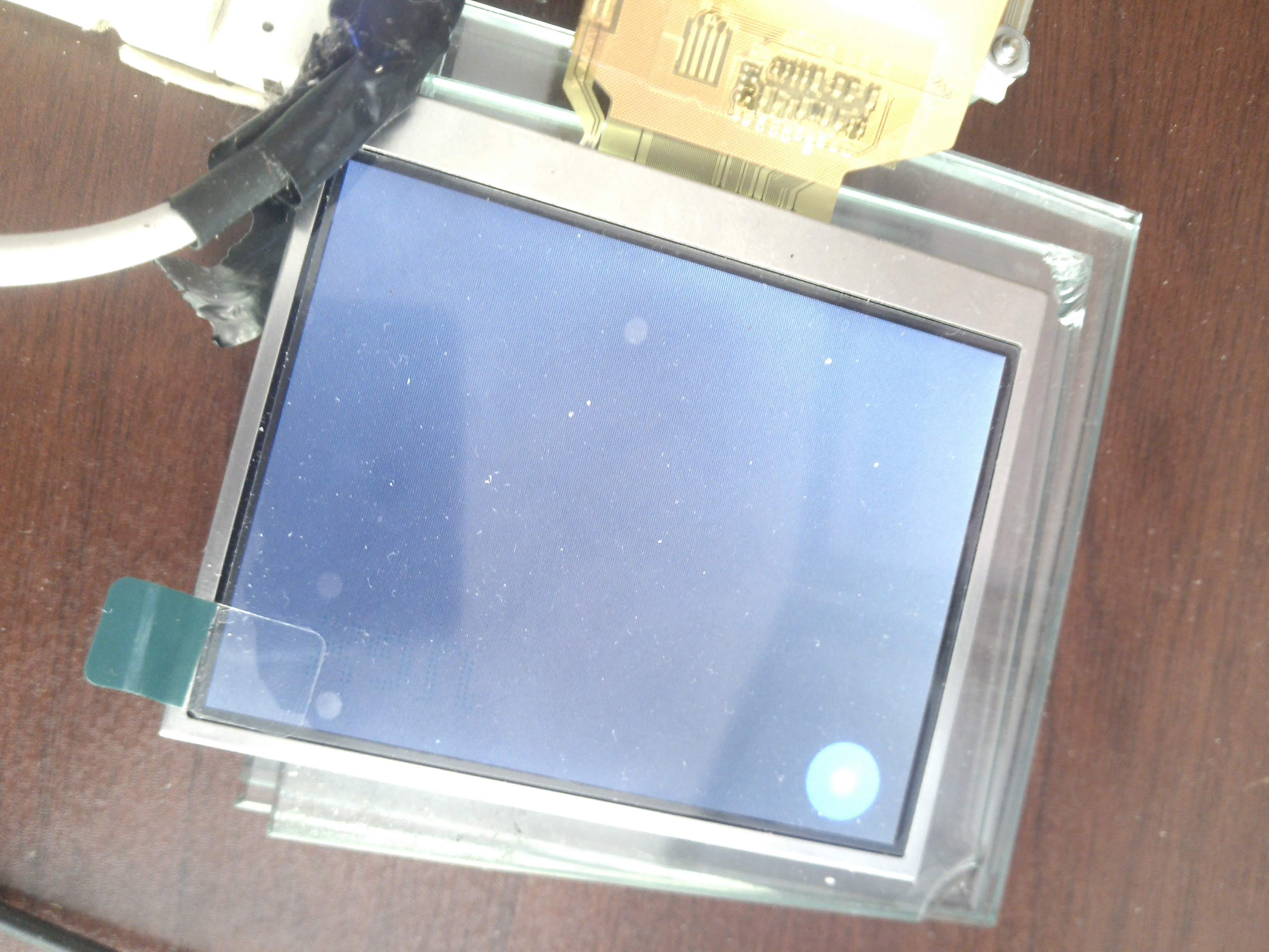

Die Sache mit der leichten Trübung hat sich geklärt: es war noch eine
Schutzfolie drüber. Nun ist das Display so knackscharf, wie ich das von
einem TFT erwarte.

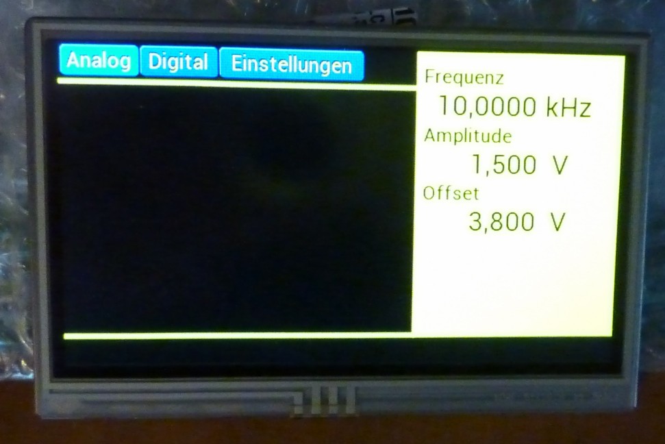

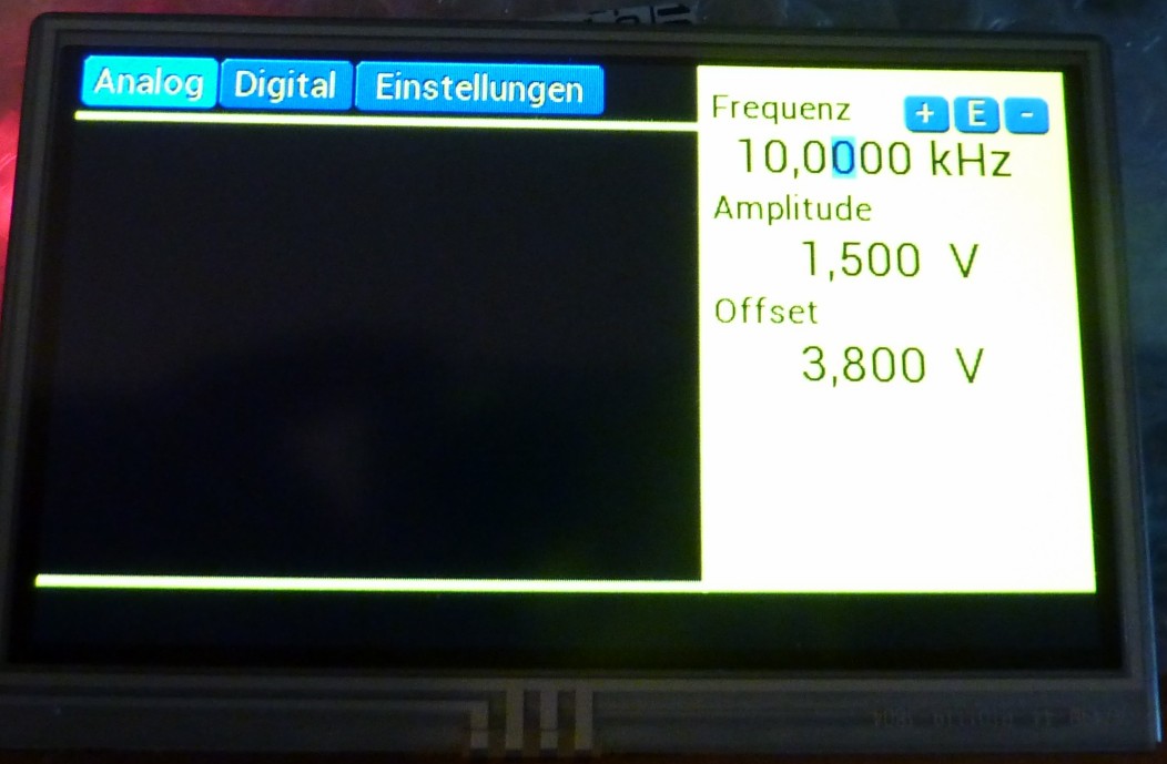

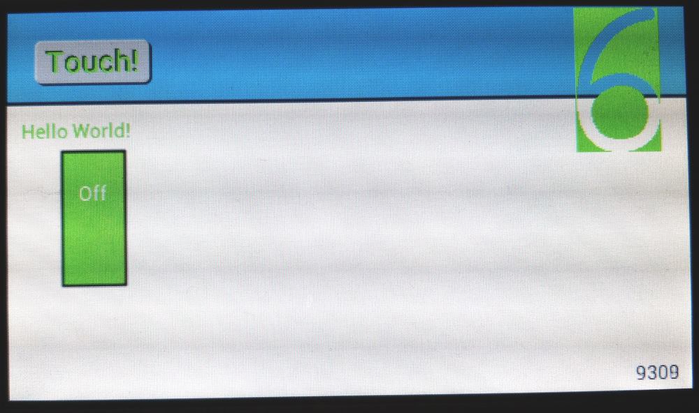

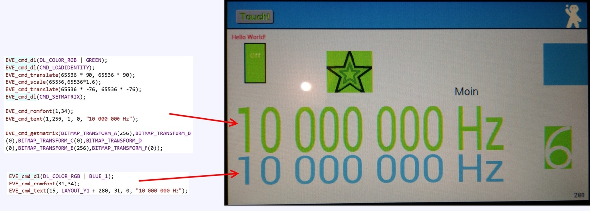

von Axel V. (axel-f)
Nach ein paar Messungen ist jetzt klar, daß bei mir nach der Ausgabe
einer neuen Displaylist die R/G/B Leitungen nicht mehr angesteuert
werden. Ironischerweise bleiben die VSYNC, HSYNC, DE und PCLK Signale
weiter bestehen Das Timing ist exakt so, wie eingestellt und wie es zu
dem Display paßt. Die RGB Leitungen kommen erst wieder, wenn PCLK kurz
aus und dann wieder eingeschaltet wurde.
Das führt natürlich zu Synchronproblemen. Das konte ich dadurch lösen,
daß ich ich vor dem Umschalten von PCLK das Interrupt Flag Register
gelesen habe.
Irgendwas ist hier mit der State Machine der Displayansteuerung, scheint
mir.
Die Bilder zeigen das bisherige Ergebnis. Das zweite Bild zeigt ein blau
hinterlegtes Digit. Normalerweise blinkt das. Mit + und - kann ich die
Stelle jetzt verstellen; mit E wird übernommen/rausgesprungen. Ich kann
jedes Digit einzel auswählen, um schnell einen Wert zu verändern.
Damit ist es für mich jetzt auch nicht so wichtig, das die Abfrage von
'Keys' für mich nicht nutzbar ist- dafür habe ich eine einfache
Rechteckliste, die kurz abgefragt wird.
So, jetzt geht's erst mal mit der eigentlichen Frequenzausgabe per DDS
weiter :-)

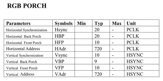

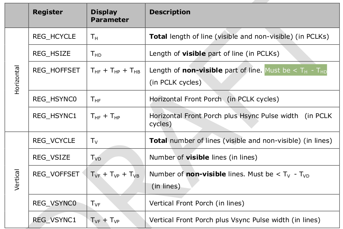

So, jetzt hab' ich es! (Heureka!)
Irgendwie hat es mir doch keine Ruhe gelassen. Und zwischendurch bin ich
nochmal durch die Displaytimings gekrochen.
Mein Display meint hor. sichtbare und unsichtbare Pixel müßten typ. 525
ergeben. Es dürfen aber auch bis zu 605 sein. Rechnerisch habe ich
sichtbare 480 und unsichtbare 45 = 525. Nach dem Schema ist es auch bei
den Vertikalen. Also habe ich das mal brav eingetragen.
Allerdings ist es richtig, MEHR bei FT8_HCYCLE und FT8_VCYCLE
einzutragen. Und schon klappt's mit der Ausgabe. Das Display läuft jetzt
ohne Zittern und ohne Zagen. Also falls mal jemand fragt...

Aaalso, nochmal zu meinem gewesenen Problem (leider erst jetzt; mußte
kurz in'n Urlaub):
Ja, ich hätte mir die ganzen Beispieltimings anschauen können, wenn ich
denn eine Veranlassung dazu gehabt hätte. Dazu hätte ich noch alle
Datenblätter gebraucht.
Irgendwie bin ich draufgekommen, als ich ein wenig in dem Datenblatt des
kommenden FT... (BT815) geschmökert habe.
Ausgangspunkt war für mich das DS des FT812 und das DS meines Displays
(siehe Anhänge). Fröhlich bin ich mit den typ. Timings ins Rennen
gegangen. Prinzipiell schien das ja auch zu funktionieren. Nur das DS
des neuen FT hat einen kleinen Zusatz: "Must be < T H - T HD". Das war
der entscheidende Hinweis. Vielleicht ist ja der BT/FT von selbst drauf
gekommen, das zu konkretisieren, vielleicht gab's auch ein paar
Leserzuschriften.

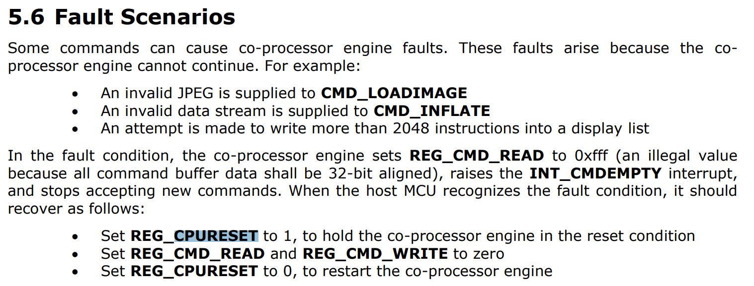

von Paweł P. (Firma: none) (pawcuq)
Thanks Rudolph for your reply.
I think I found what caused problem. After looking around in Programmer
Guide I found very interesting point - 5.6 Fault Scenarios (screenshot
attached). After reading it I assumed that yet JPEG which I was trying
to display on FT810 was somehow corrupted. So I wrote few lines of code
which I call every time before displaying anything on FT810, set
breakpoint inside condition and bingo!
uint16_t cmdBufferRead;
cmdBufferRead = FT8_memRead16(REG_CMD_READ);  /* read the graphics
processor read pointer */
if(cmdBufferRead == 0xFFF)
FT8_memWrite8(REG_CPURESET, 1);        /* hold co-processor engine in
the reset condition */
FT8_memWrite16(REG_CMD_READ, 0);      /* set REG_CMD_READ to 0 */
FT8_memWrite16(REG_CMD_WRITE, 0);      /* set REG_CMD_WRITE to 0 */
FT8_memWrite8(REG_CPURESET, 0);        /* set REG_CMD_WRITE to 0 to
restart the co-processor engine*/
So if co-processor engine faults (e.g by providing FT810 with corrupted
JPEG) code provided above restarts it without LCD going black.
Best regards,
Paweł.
von Rudolph (Gast)
I have not put much thought into that so far, if I happen to crash the
FT81x by feeding it corrupt data, I just stop doing that. :-)
Also that part with trying to put more than 2048 commands in the
display-list is a bit tricky since we are using the command co-processor
to do that with no direct relation to what we put into the command-list.
So, for overflowing the display-list, this will not help much since
after recovery sending the same list will result in the next deadlock.
But yes, for corrupt data this should be helpfull.
The result should be that corrupt pictures are just displayed as such.
Looks like you already changed FT8_busy() for that.
I wonder about the required timing, the minimum time required to have
coprocessor reset active and how long it takes after the reset.
And the offset into the co-processor fifo needs to be reset as well.
uint8_t FT8_busy(void)
  cmdBufferRead = FT8_memRead16(REG_CMD_READ);  /* read the graphics processor read pointer */
    FT8_memWrite8(REG_CPURESET, 1);        /* hold co-processor engine in the reset condition */
    cmdOffset = 0;
    FT8_memWrite8(REG_CPURESET, 0);        /* set REG_CMD_WRITE to 0 to restart the co-processor engine*/
  if(cmdOffset != cmdBufferRead)
    return 1;
  else
22
    return 0;
23
24
I have not found timing values so far but this could be missing two
delay() calls.
Good points Rudolph, thanks!
von Rudolph R. (rudolph)
I just uploaded a new FT8_commands.c to my Github repository after
conducting a little test.
I destroyed my test-png by commenting out a couple of lines.
And with the the fault-detection code in place it still comes up fine
and displays and roates the corrupted image.
Without the additional lines the display stays black.
Thank you, that makes it a bit more robust!

Hier mal ein kleines, spontanes und ungetestetes Beispiel ohne Bilder.
Ein "Button" bestehend aus einem blauen Rechteck das in zwei
verschiedenen Blau-Tönen dargestellt wird und den Text ändert:
EVE_cmd_dl(TAG(12));
EVE_cmd_dl(DL_BEGIN | EVE_RECTS);
EVE_cmd_dl(LINE_WIDTH(10*16)); /* corner curvature in 1/16 pixel */
EVE_cmd_dl(DL_COLOR_RGB | (mybutton ? BLUE_1 : BLUE_2));
EVE_cmd_dl(VERTEX2F(40*16,10*16));
EVE_cmd_dl(VERTEX2F(60*16,100*16));
EVE_cmd_dl(DL_COLOR_RGB | WHITE);
EVE_cmd_text(50, 20, 26, 0, mybutton ? "On" : "Off");
EVE_cmd_dl(TAG(0));
Also wirklich alles was hinter dem cmd_dl(TAG(xx)) folgt gehört zu einer
Touch-Gruppe.
Man könnte da noch zuerst ein etwas größeres Rechteck in zum Beispiel
schwarz zeichnen damit sich der "Button" besser abhebt.
EVE_cmd_dl(DL_COLOR_RGB | BLACK);
EVE_cmd_dl(VERTEX2F(38*16,8*16));
EVE_cmd_dl(VERTEX2F(62*16,102*16));
Dazu kommt in der Touch-Auswertung dieser Code:
case 12: /* use mybutton as on/off radio-switch */
  if(toggle_lock == 0)
  toggle_lock = 42;
  if(mybutton == 0)
    mybutton = 42;
  else
    mybutton = 0;
  break;
Nicht sehr elegant, zugegeben, dafür anschaulich.

- Wie kann man kleine Grafiken/Bilder einbinden und aufrufen? Könnte ich
dich um ein kleines Beispiel bitten?
- Wie erzeugt man einen eigenen Font und bindet ihn ein damit auch
Umlaute möglich sind? Fügt man kleine Piktogramm besser als Bild ein
oder missbraucht man die Fonts?
Das habe ich noch nicht wirklich ergründet und Teil des Problems ist das
die FT8xx nur 127 Zeichen lange Fonts verwenden können, Umlaute gehören
aber zu den extended-ASCII Zeichen ab 128+.
Also wenn man Umlaut in den ersten 127 Zeichen unterbringt muss man sich
noch was überlegen wie man die in den Text packt da man die ja nicht
direkt tippen kann.
Mit den BT81x wird das anders, die unterstützen Unicode Fonts.
Das ist quasi anders herum, Fonts sind kleine Bilder. :-)
Schau mal am den Anfang des Threads, meine Spielplatz-Anwendung hat die
Bilder noch etwas anders angezeigt.
Wenn man VERTEX2II(x,y,0,0) benutzt statt VERTEX2F dann ist der letzte
Parameter ein Index für eine Reihe gleicher Bilder direkt hintereinander
weg im Speicher.
"Cell number is the index of the bitmap with same bitmap layout and
format.
For example, for handle 31, the cell 65 means the character "A" in built
in font 31."
Man kann also kurze Animationen abspielen indem man nur diesen Parameter
ändert.
VERTEX2II kann allerdings nur positive Koordinaten von 0...511.
Mit VERTEX_TRANSLATE_X kommt man zwar höher in X-Richtung, aber nicht
ins Minus.
Man könnte auch einen Extended ASCII Font in zwei Fonts zerlegen
und per VERTEX2II anzeigen, man kommt damit nur nicht allzu weit da man
ja 32 Bit pro Zeichen verschicken müsste und darüber hinaus bei
proportional-fonts auch noch die Koordinaten ausrechnen müsste.
Für rein statischen Text sollte man besser Bilder einbauen.

hast.
von Joern DK7JB .. (moin)
Nun hätte ich noch ein Frage zu eigenen Bitmaps die angezeigt werden
sollen.
Als ersten Test habe ich einfach mal am Computer mir von der Zahl 6 ein
Bild gemacht und als PNG abgespeichert. Dann habe ich mit dem Tool
"Image Convert Tool V0.9.1" mir das PNG übersetzen lassen mit:
img_Cvt.exe -i test1.png -f 3
Was muss ich alles machen um mir das Bild anzeigne lassen?

Mit dem Format, L8 bedeutet in dem Fall ein Byte pro Pixel:
61 * 103 = 6283
> Welche Speicheradresse muss in in der tft.c eintragen?
Wo auch immer Platz dafür ist, die Memory-Map muss man sich einfach
überlegen.
Wenn es komplexer werden würde, würde ich eine Excel-Tabelle dafür
benutzen, so schlimm hatte ich das aber noch nicht. :-)
> In der Datei test1.rawh steht: (siehe Anhang)
> /*('file properties: ', 'resolution ', 61, 'x', 103, 'format ', 'L8',
> 'stride ', 61, ' total size ', 6283)*/
> Sind die 6283 die umkomprimierte Größe?
Ah okay, ja, man kann auch einfach da nachsehen. :-)
> Legt man solche Bilder besser im Programmspeicher ab oder im EEprom?
Das ist beides Sub-Optimal, aber das EEPROM ist noch viel kleiner,
von daher bevorzuge ich das FLASH.
> Im tft.c müssten dann noch die Zeilen für die Anzeige des kleinen Bildes
> eingefügt werden.
Ja, analog zu dem was für das Logo schon drin ist.
#define MEM_SECHS 0x00002000 // willkürlich im freien Speicher gewählt
TFT_init():
EVE_cmd_inflate(MEM_SECHS, sechs, sizeof(sechs));
initStaticBackground():
#if defined(FT81X_ENABLE)
  EVE_cmd_setbitmap(MEM_SECHS, EVE_L8, 61, 103);
  EVE_cmd_dl(VERTEX2F(50, 100));
#else
  EVE_cmd_dl(BITMAP_SOURCE(MEM_SECHS));
  EVE_cmd_dl(BITMAP_LAYOUT(EVE_L8,61, 103));
  EVE_cmd_dl(BITMAP_SIZE(EVE_NEAREST,EVE_BORDER,EVE_BORDER,61,103));
  EVE_cmd_dl(VERTEX2F(50*16, 100*16));
#endif
Nur sieht man dann erstmal nichts, weil zum einen der Hintergrund weiss
ist per EVE_cmd_dl(DL_CLEAR_RGB | WHITE); und zum anderen in der
initStaticBackground() vor dem Logo erstmal auf Weiss gestellt wird.
Packt man noch ein EVE_cmd_dl(DL_COLOR_RGB | BLACK); vor die Zeilen in
initStaticBackground() dann wird das Bild zwar dargestellt, aber
invertiert.
Mit EVE_cmd_dl(DL_CLEAR_RGB | BLACK); wird das auch nicht besser.
So richtig gut kann ich das auch nicht erklären, das einfachste ist aber
das Bild in dem Fall zu invertieren, nicht gesetzte Pixel sind schwarz,
Pixel die nachher zu sehen sein sollen sind weiss.
Mit deiner Hilfe habe ich es geschaft das Bild mit der Sechs mir
anzeigen zu lassen. Dass mit der Invertierung habe ich auch festgestellt
(siehe Anhang).
Letztlich will ich mir eine Frequenzanzeige mit großen Ziffern basteln
(z.B. 10 000 000 Hz). Entweder bekomme ich das mit mehreren Bildern hin
oder ich muss das mit dem Erstellen eines eigenen Fonts hinbekommen.
Noch habe ich keine Ahnung ob man da von der Größe beschränkt ist. Das
mit einem eigenem Font habe ich auch noch nie gemacht. Hast du oder habt
ihr damit Erfahrung?

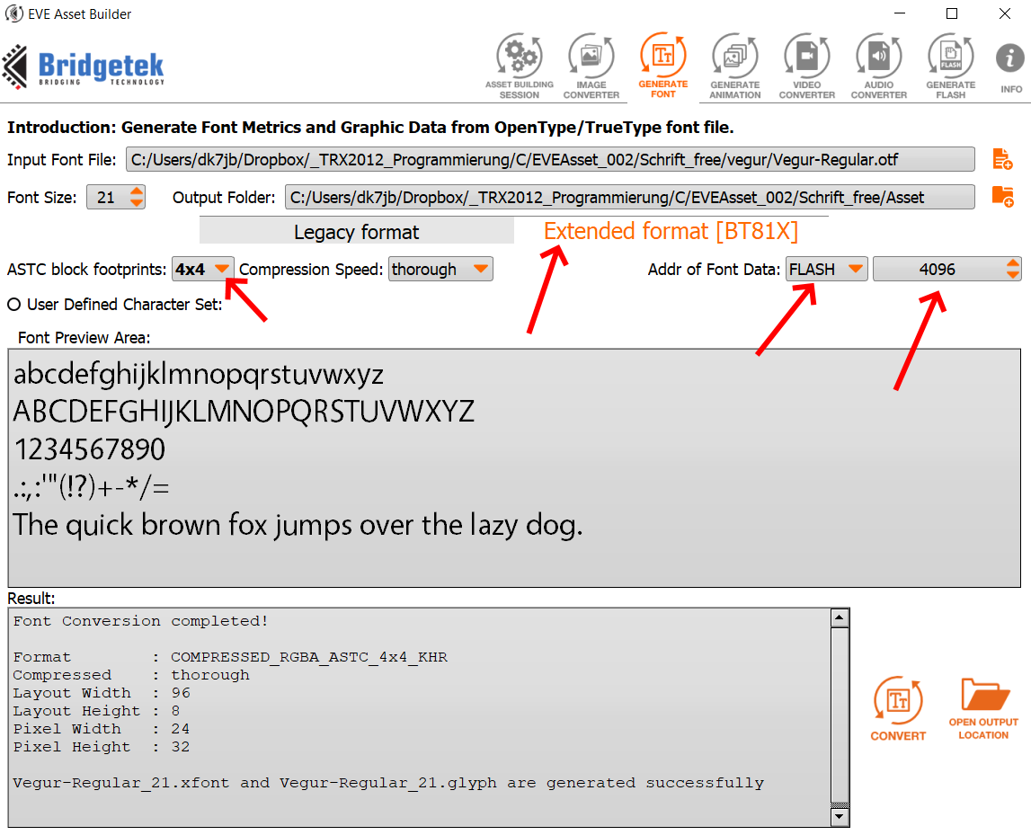

Fonts habe ich auch noch nicht konvertiert, die eingebauten haben für
meine Anwendung soweit immer ausgreicht, vor allem sind mit den FT81x ja
noch ein paar dazu gekommen.
Das ist ja mal die Gelegenheit das richtig auszuprobieren und ich spiele
gerade etwas mit den Tools rum.

Ich habe auch gerade AN_227_FT800_Custom_Font_Implement.pdf offen, ist
auch nicht so toll.
Inzwischen habe ich auch was konvertiert bekommen.
fnt_cvt -i Tuffy.ttf -s 100 -c setfont2 -u Numbers.txt -d 8192
Der Witz ist, das -t funktioniert überhaupt nicht, aus irgendeinem Grund
kann die Datei dann nicht geöffnet werden.
Und ich habe das erst in ASCII und dann in UTF-8 probiert.
Mit -u ging es dann.
Nur bin ich gar nicht mal sicher, ob das auch funktioniert.
Das Resultat finde ich allerdings weitgehend unbrauchbar.
In dem erzeugten Tuffy.ttf_100_L8.PNG sieht man, dass die erzeugten
Zeichen 56 Pixel breit und 120 Pixel hoch sind. Wobei etwa 1/4 der Höhe
leer ist.
Wobei ich ja mit "-s 100" eine Breite von 100 Pixeln angegeben habe.
Das war auch nicht der erste Versuch, aber damit ist die tatsächliche
Größe langsam mal im Ziel-Bereich.
Wenn man dann mal in den Unter-Ordner L8 wechselt stellt man fest, dass
der Font unkomprimiert ist - komplett unlustig.
Also mindestens sollte man noch das Tuffy.ttf_100_L8.PNG durch das
Image-Convert-Tool jagen.
Aber geschickter ist vermutlich wenn man sich da mal durchbeisst und
ansieht wie das mit den Font-Metrik Daten gemeint ist und dann die
Bilder dazu in gepackter Form anhängt.
Wobei ich nicht mal sicher bin, ob sich der Aufwand überhaupt lohnt, so
zumindest wenn man nur Zahlen von Null bis Neun benötigt.

vorhandenen Font noch etwas vergrößern:
EVE_cmd_dl(CMD_LOADIDENTITY);
EVE_cmd_translate(65536 * 32, 65536 * 32);
EVE_cmd_scale(80000,80000);
EVE_cmd_translate(65536 * -32, 65536 * -32);
EVE_cmd_dl(CMD_SETMATRIX);
EVE_cmd_romfont(1,34);
EVE_cmd_text(110,90, 1, 0, "0184");
        EVE_cmd_getmatrix(BITMAP_TRANSFORM_A(256),BITMAP_TRANSFORM_B(0),BITMAP_TRANSFORM_C(0),BITMAP_TRANSFORM_D(0),BITMAP_TRANSFORM_E(256),BITMAP_TRANSFORM_F(0));
Die 80000 sind ein Faktor von ungefähr 1,2, 65536 wäre Faktor 1.
Und ja, unter 65536 wird es kleiner als 1.
Sowas geht auch:
EVE_cmd_scale(65536,90000);
Damit werden die Zahlen einfach nur höher.
EVE_cmd_scale(72000,90000);
Das funktioniert, weil cmd_text und cmd_number letztlich auch nur
Grafiken aneinander reihen und die "Zeichen" zwar unterschiedliche
Breiten, aber eine feste Höhe haben.
Im Fall vom Font 34 sind das 108 Pixel Höhe und die Zahlen von Null bis
Neun haben alle 52 Pixel Breite.
Da die Fonts "nur" in L4 gespeichert sind wird das schon etwas pixelig.
Aber dafür, dass das praktisch nichts kostet ist das nicht so schlecht.
Das cmd_scale() alleine reicht nicht, die anderen Zeilen gehören schon
dazu. :-)

So jetzt läuft das NHD-7.0-800480FT-CSXV-CTP (Touch-Panel) mit den
NHD-FT81x-SHIELD an einem ATMega328P. Die Qualität ist deutlich besser
als bei meinem alten Display mit resistiven Touch.
Das Bild zeigt aber leichte Schwächen. Die weiße Hintergrundbeleuchtung
ist leicht gelblich. Mit einem sehr leicht blauen Hintergrund
(0x00F0F0FF) kann dies ausgeglichen werden.
Etwas störend ist, dass die gelben Pixel leicht gegenüber den anderen
Farben verschoben sind. Dadurch ergibt sich an der linken Kante eine
Blaufärbung und an der rechten Kante eine Gelbfärbung. Im Anhang findet
ihr ein Bild davon.
Ist dir hierzu eine Lösungsmöglichkeit bekannt? Kann man da mit den
Displayparametern etwas machen?
Deine Idee zur Vergrößerung der Zahlen hat gut funktioniert. Durch
Anpassung von EVE_cmd_translate habe ich die Schriftvergrößerung
ausgereizt. Das ist mehr als ausreichend.
Woher ist bekannt, dass die vergrößerte Schrift im Bitmap-Speicher 1
liegt?

Ich habe das mit dem Farbsaum/Bildfehler jetzt weiter untersucht.
Da gibt es entweder einen Fehler beim Bildschirm oder beim FT813.
Das Bild im Anhang zeigt die folgenden drei Linien, die mit folgendem
Code erzeugt worden sind:
    EVE_cmd_dl(VERTEX_FORMAT(0));
    EVE_cmd_dl(LINE_WIDTH(8));
    EVE_cmd_dl(DL_COLOR_RGB | 0x00FF0000);
    EVE_cmd_dl(DL_BEGIN | EVE_LINES);
    EVE_cmd_dl(VERTEX2F(100,153));
    EVE_cmd_dl(VERTEX2F(150,153));
    EVE_cmd_dl(DL_END);
    EVE_cmd_dl(DL_COLOR_RGB | 0x0000FF00);
    EVE_cmd_dl(VERTEX2F(100,156));
    EVE_cmd_dl(VERTEX2F(150,156));
    EVE_cmd_dl(DL_END);
    EVE_cmd_dl(DL_COLOR_RGB | 0x000000FF);
    EVE_cmd_dl(VERTEX2F(100,159));
    EVE_cmd_dl(VERTEX2F(150,159));
    EVE_cmd_dl(DL_END);
    EVE_cmd_dl(VERTEX2F(99,162));
    EVE_cmd_dl(VERTEX2F(149,162));
    EVE_cmd_dl(DL_END);
Die dritte Linie ist um einen Pixel nach rechts verschoben.
Die vierte Linie wäre eigentlich richtig, hat aber andere Koordinaten.
Ich würde interessant finden ob auch bei deinem Display ein solcher
Fehler zu beobachten ist.
Das Foto wurde mit einem Handy durch eine Lupe hindurch aufgenommen. Das
geht recht gut.
Also das mit den Farben ist mir noch nie so krass aufgefallen, das NHD
3,5 was ich hier habe kann ich aber noch nicht mal mehr anschliessen.
Ein EVE2-36G habe ich noch hier, das kann ich mal probieren.
Hast Du die Hintergrund-Beleuchtung mal ein klein wenig verstellt?
> liegt?
Das "EVE_cmd_romfont(1,34);" macht das.
> Welchen Vorteil bringt der eigentlich der Media_FIFO beim FT813?
Mann kann größere Datenmengen besser am Stück übertragen, etwa Videos.
In der Demo von FTDI richten die glaube ich einen 64k FIFO ein.
> Kann man jetzt leichter PNG-Bilddateien laden und anzeigen?
Nein, überhaupt nicht, bestenfalls ist die Übertragung geringfügig
schneller bei grossen Bildern da das in weniger Häppchen zerlegt werden
muss bei entsprechend weniger Overhead für die Adressierung.
Das die FT81x locker 10 Mal so lange brauchen um .png zu entpacken und
zickig beim Format sind bleibt aber.
Ich habe weder eine Lupe da, noch eine Kamera die tauglich wäre, nur
dieses hässliche und billige USB-"Mikroscope" und die Win10 Kamera-App
dazu.
Ich kann zum Beispiel die Beleuchtung weder verstellen noch gar
abschalten.
Das Bild zeigt drei vertikale Linien mit etwas Abstand zueinander auf
schwarzem Hintergrund:
EVE_cmd_dl(LINE_WIDTH(1*16));
EVE_cmd_dl(VERTEX2F(120, 70));
EVE_cmd_dl(VERTEX2F(120,90));
EVE_cmd_dl(VERTEX2F(124, 70));
EVE_cmd_dl(VERTEX2F(124,90));
EVE_cmd_dl(VERTEX2F(128, 70));
EVE_cmd_dl(VERTEX2F(128,90));
EVE_cmd_dl(DL_END);
Was man sieht ist, dass die Linien quasi noch etwas verstärkt werden,
indem die benachbarten Pixel auch mit eingeschaltet werden, aber
dunkler.
Wenn man die Linien dichter zusammen schiebt wird es etwas seltsam, aber
deutlich getrennt sieht man was der FT813 da so treibt.
Ich denke mal, dass da ein globales Dithering am Werk ist das zum Ziel
hat die Bildqualität zu verbessern und ich denke mal nicht, dass man das
abschalten oder wirklich beeinflussen kann.

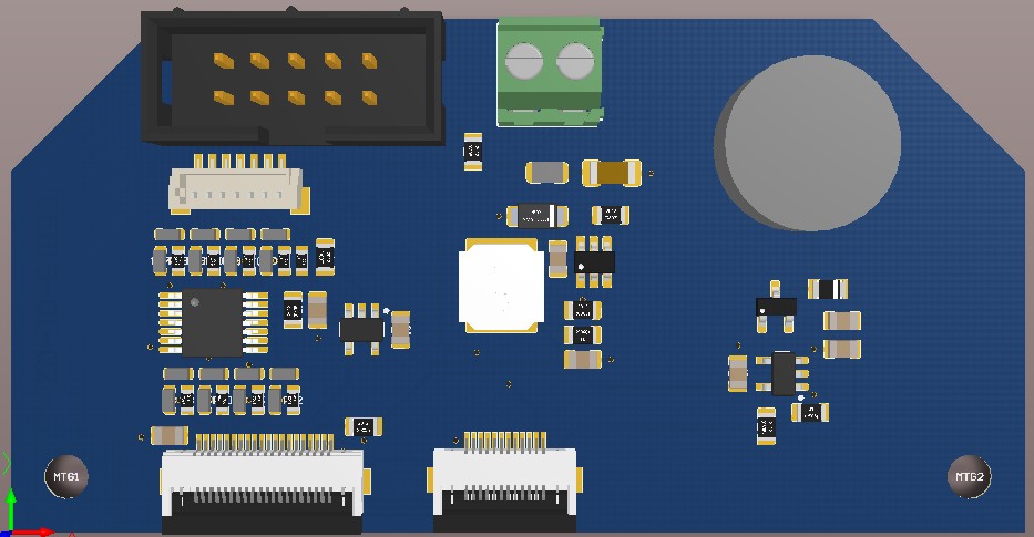

Mein gerade so noch aktuelles Projekt habe ich mit der Platine
D5019-03-01 bearbeitet, das ist ein C21, ein ADP2301, ein TLE4266-2G.
ein TJA1043, ein 74LC125 und ein 74LVC1G125GV.
Also Controller, LDO, Schaltregler, CAN-Transceiver und Level-Shifter.
Das Teil habe ich extra so geformt das es auf die Rückseite von einem
Matrix Orbital EVE2-70G passt.
Ach ja, oben Links ist noch ein Lautsprecher, den habe ich aber noch
nicht ausprobiert.
Wobei das quasi ein Fehler war den Controller auf 5V laufen zu lassen,
das ist in der Anwendung überhaupt nicht notwendig und somit auch der
Level-Shifter überflüssig.

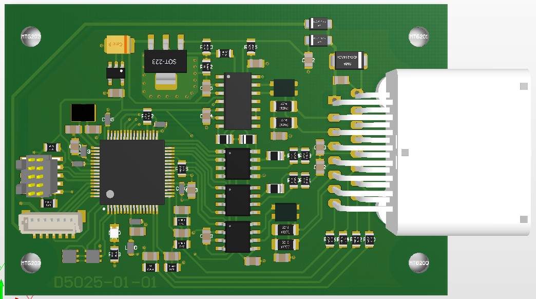

Davor ist die Platine D5019-01-02 entstanden, die sollte eigentlich mal
in meinem 3D-Drucker verbaut werden.
Das ist einfach nur Schaltregler und Level-Shifter.
Der kleine weiße Stecker ist ein BM07B-SRSS-TB.
Diese Platine hängt hier gerade an meinem zusammen geschustertem 4.3"
TFT mit der BT816 Platine von Matrix Orbital.
Es gibt noch eine D5019-02-02, die ist sehr kompakt, nur Schaltregler,
Level-Shifter, Folien-Anschluss und der weiße Stecker.
Der wird jetzt noch eine D5019-02-03 folgen, ohne Level-Shifter.
Die Platine SAMC21_one war mein erster Versuch sowas wie ein Steuergerät
zu bauen, wenig mehr als Versorgung und CAN, aber auch mit dem weißen
Stecker für das Display.
Und aktuell habe ich die D5025-01-01 auf dem Tisch, ebenso ein eher
experimentelles Steuergerät, der zweite Schuss mit dem ATSAME51 ohne
wirklich Anforderungen gehabt zu haben.
Das hat 2x CAN, 2x LIN, 2x APA-102, 4x ADC und den Display-Anschluss.
Mit diesem Board habe ich die letzen Änderungen für den BT81x
implementiert und getestet.

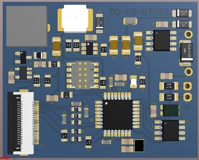

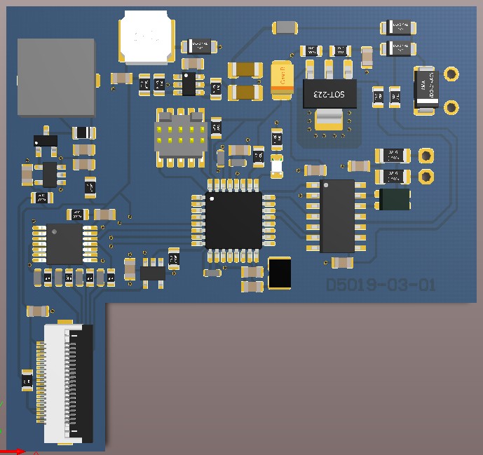

bisher noch nicht mal angesehen.

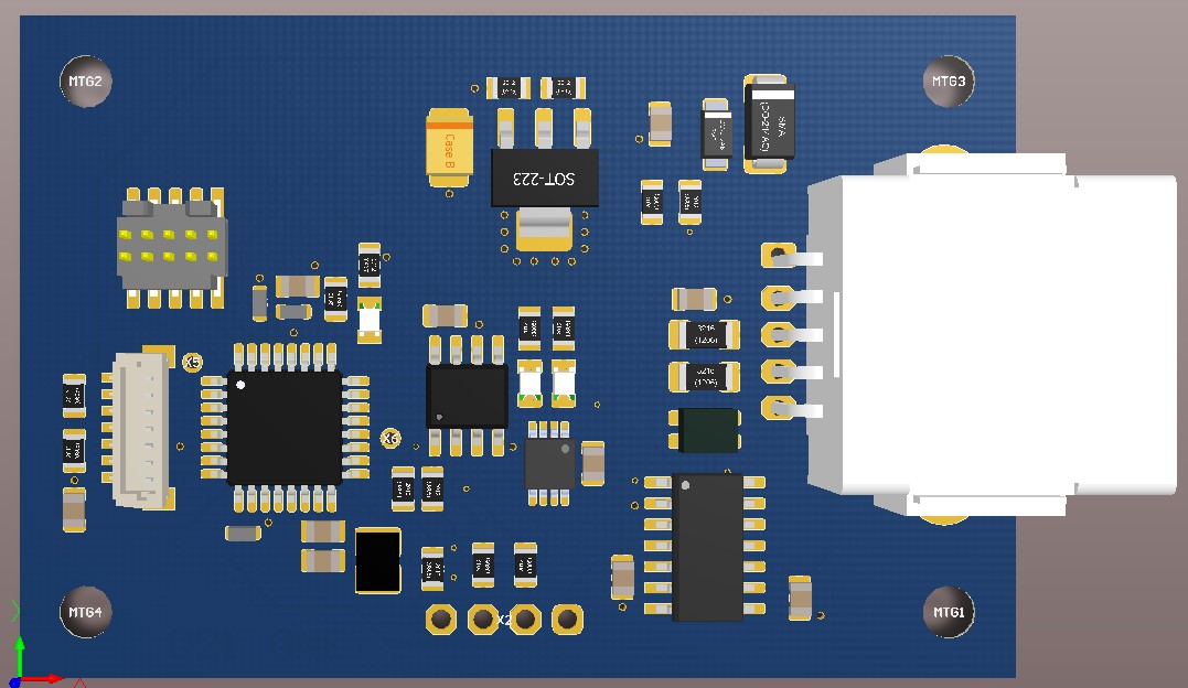

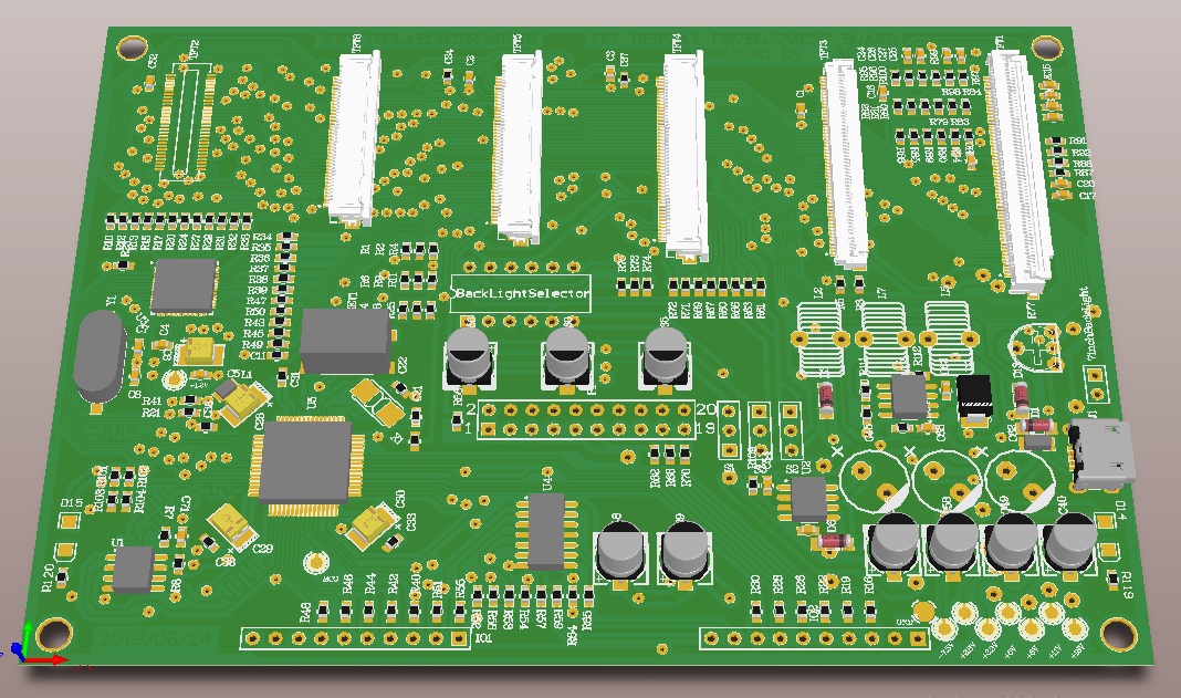

Also die Strategie die ich da gerade verfolge ist den Schaltregler und
den Folien-Anschluss von der Steuerplatine zu nehmen und nur einen
BM07B-SRSS-TB ohne weitere Komponenten vorzuhalten.
Die Versorgung erfolgt dabei über 12V Bordnetz-Spannung.
Das erlaubt Geräte für praktisch beliebige Anwendungen zu bauen und
nebenbei auch noch Display-fähig zu machen.
Die D5019-03-01 war da eine Ausnahme, da war im Projekt von vornherein
geplant das Display über CAN an eine größere Steuer-Einheit anzubinden.
Das kann ich alles recht freizügig zeigen, weil ich das in meiner
Freizeit entwickelt habe und ohne Auftrag durch meinen Arbeitgeber, auch
wenn das zum Teil schon für den Job ist.
Nur veröffentlichen kann ich das so nicht, da sind einfach zu viele
Referenzen auf meinen Arbeitgeber drin, Zeichnungsrahmen,
Projekt-Vorlage, möglicherweise Bauteil-Referenzen.
Aber veröffentlichen wäre sowieso nur begrenzt hilfreich, weil das alles
in Altium Designer entstanden ist.
Also die Text-Wand soll nicht überzeugen was anderes zu nehmen, nur mal
aufzeigen wo ich gerade so stehe. :-)

hat du schon TTF-Schrift mit dem EVE-Asset-Builder umgewandelt und dann
eingebunden?
Für mich ergeben sich folgende Fragen:
- Sind alle Einstellungen im EVE-Asset-Builder richtig gewählt?
(angehängtes Bild) Ist dir bekannt warum an dieser Stelle eine
Speicheradresse angegeben werden muss? Was macht man, wenn zwei
Schriften oder zwei Schriftgrößen verwendet werden sollen?
- Wie wird die neue Schrift richtig eingebunden und verwendet?
Für meine Experimente habe ich mir eine Schrift unter der CC-0 Lizenz
herausgesucht um sie verarbeiten und nutzen zu können (Ist das die
passende Lizenz?)
Link: https://fontlibrary.org/de/font/vegur

Okay, ich schaue mir das gerade an und so richtig klar ist mir nicht was
man tun muss um einen Font zu konvertieren.
Der EVE Asset Builder funktioniert leider nicht so wie im UserGuide.pdf
dazu beschrieben ist, man kann zum Beispiel bei "User Defined Character
Set" praktisch nichts einstellen.
Konvertiert man das einfach so ohne "User Defined Character Set" werden
vier Dateien generiert:
Fontname.c
Fontname.glyph
Fontname.json
Fontname.xfont
Wenn ich das in dem .c richtig verstehe dann wird die .glyph in das
FLASH geschrieben und die .xfont muss im RAM_G stehen, okay.
Okay, die .xfont kann man ja auch aus dem FLASH nach RAM_G kopieren, das
muss nur auf einer Adresse mit 32 Bit Alignment landen.
Das Beispiel im Programming Guide verwendet Adresse 100000 -> 0x186a0
Die FLASH Adresse die per Default auf 4096 eingestellt wird ist wohl
wichtig, ich vermute stark, dass in der .xfont die Adressen für die
einzelnen Glyphen stehen.
Will man zwei Fonts benutzen muss man also erstmal ein FLASH Image
generieren, so etwa mit Font1.glyph, Font1.xfont und irgendeiner anderen
Datei.
Dann die Adresse an der die andere Datei landet aufschreiben, mit dieser
Adresse den nächsten Font konvertieren und wieder von vorne.
Das könnte eine Weile dauern bis man ein Set hat das einem gefällt.
Passt der erste Font nicht so ganz, muss man alle anderen noch mal
konvertieren.
Und wahlfrei Dateien im FLASH anordnen kann man auch nicht, auf welchen
Adressen was landet optimiert der Asset Builder selber.
Was der EVE Screen Editor in dem "unicode_font" Beispiel macht wenn man
das etwas editiert ist interessant.
Aus:
CLEAR(1, 1, 1)
CMD_FLASHFAST()
CMD_SETFONT2(0,0,32)
CMD_TEXT(338, 159, 0, 0, "Tür")
Wird:
  Raw  Text
1  0x05000000  BITMAP_HANDLE(0)
2  0x28000000  BITMAP_LAYOUT_H(0, 0)
3  0x07f86004  BITMAP_LAYOUT(GLFORMAT, 48, 4)
4  0x2e0093b6  BITMAP_EXT_FORMAT(COMPRESSED_RGBA_ASTC_8x6_KHR)
5  0x2f00024a  BITMAP_SWIZZLE(ONE, ONE, ONE, RED)
6  0x29000000  BITMAP_SIZE_H(0, 0)
7  0x08003018  BITMAP_SIZE(NEAREST, BORDER, BORDER, 24, 24)
8  0x22000000  SAVE_CONTEXT()
9  0x27000002  VERTEX_FORMAT(2)
10  0x06000000  CELL(0)
11  0x05000000  BITMAP_HANDLE(0)
12  0x1f000001  BEGIN(BITMAPS)
13  0x01826ca4  BITMAP_SOURCE(0x800000 | 158884)
14  0x42a4027c  VERTEX2F(1352, 636)
15  0x0181b4d4  BITMAP_SOURCE(0x800000 | 111828)
16  0x42b6027c  VERTEX2F(1388, 636)
17  0x01826d58  BITMAP_SOURCE(0x800000 | 159064)
18  0x42c6027c  VERTEX2F(1420, 636)
19  0x23000000  RESTORE_CONTEXT()
Das Problem das Cell() nur 7 Bit breit ist wird also umgangen indem die
Bitmap-Adresse der Glyphen angegeben wird.
Was mir nicht klar ist, welche Glyphen sind nach dem Konvertieren
überhaupt in dem Set?
Ein Font den ich konvertiert habe hat als Größe 12 nur 91kB, ein anderer
in der gleichen Größe hat 332kB.
Was da überhaupt drin ist und warum eigentlich - keine Idee.

So, ich habe das mal ausprobiert und zum Laufen gebracht.
Das angehängte Test-Projekt gibt hier gerade auf meinem RiTFT43 mit
BT815 den dussligen Text "Hänsel macht bei 0° die Tür zu." aus. :-)
Edit: da sind bestimmt auch noch exotischere Glyphen in dem Font...
Im Untervezeichnis FLASH liegen alle Daten die ich mit dem EVE Asset
Builder gepackt, in das Font-Test.bin geschoben und per USB/SPI
Interface in das externe FLASH gebrannt habe.
Der Font GlacialIndifference ist ein freier .otf unter SIL Open Font
Licence.
Die Vokale sind auf dem Display aber komischerweise nach oben verschoben
gegenüber den Konsonanten, das gefällt mir noch nicht so.
Der letzte Stein des Puzzles war die Datei tft.c aus AS7 heraus mit
UTF-8 Encoding zu speichern.
File->Save as-> auf "Save with Encoding" umstellen und "Unicode (UTF-8
with signature) - Codepage 65001" auswählen.
Der Part ist schon etwas fies, man sieht dem Text ja nicht an wie der
gespeichert ist.

Zum Löten hatte ich Flussmittel-Gel verwendet und das mit
Platinen-Reiniger wieder runter gespült.
Der Reiniger hat sich dabei in einen Spalt zwischen dem Deckglas und dem
Display gezogen von dem ich nicht mal gedacht hätte, das er existiert.
Zuerst sah das nur so aus als ob eine kleine Ecke davon betroffen wäre.
Als ich das Display aber etwas später in Betrieb genommen habe musste
ich leider feststellen, dass da ein wolkiger Schatten auf praktisch der

von Mohammad (Gast)
This is My PCB when I change HSYNC timing values with VSYNCE timing
values, I see this screen, in the normal state, It shows a black screen
that I think it's fine, but it just can not render drawings.
Wow, so many questions.
I am afraid that there are way too many reasons that this could fail.
It could be incorrect wiring or signal integraty or wrong parameters -
or something else or everything at once.
Or Software.
And Google has no clue what a TST035QVIH-28D is.
The FT810 is on the far left, hidden by the JTAG cable?
That is quite a distance for all the signals then.
Maybe strip down the design to a bare minimum for one display first?
And it may be a good idea to start with one of the displays that already
have a FT8xx integrated to verify that the software works.
The lowest cost one that I am aware of with a FT810 would be this one:
https://www.hotmcu.com/43-graphical-ips-lcd-touchscreen-800x480-spi-ft810-p-333.html
It uses 5V though.
An EVE2-35A or EVE3-35A might be a better choice though with the STM32
since these use 3.3V signals and supply.
https://www.digikey.de/product-detail/de/matrix-orbital/EVE2-35A-BLM-TPR/635-1143-ND/7650294
https://www.digikey.de/product-detail/de/matrix-orbital/EVE3-35A-BLM-TPR-F32/635-EVE3-35A-BLM-TPR-F32-ND/10187397
There may be other inexpensive modules since I heard rumours of more
chinese manufacturers producing these.
But I have not found a source for these yet.
For example PANASYS has a series of EVE displays but they ignored my
inquiry.
I am also designing my own pcbs but I order them.
The latest one in this context would be the one in the attached picture.
This an ATSAMC21E18A with a 3.3V stepdown, a CAN-transceiver, a 5V LDO
for the transceiver and a speaker with driver.
The 20pin FFC is compatible with the modules from Matrix Orbital and
Riverdi.
This board is 45mm x 36mm.

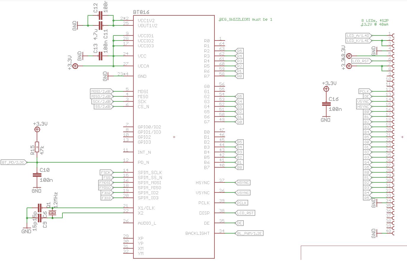

Hmm, please provide a schematic snippet that shows the connections
between the FT810 and the display connector you are using.
von Mohammad Ali N. (mohammadali_n)
check this
I am looking over it but this is far from easy.
One thing that I spotted is that pin 11 of the TFT probably should not
be connected to GND, at least not directly.
Thanks for your help and spending your time on my problem.
SPDA is a data pin of the Serial communication bus. it must be GND when
not use

at first, I have nothing on the screen after executing your code, I
tried
to check the effect of each signal by connecting them to VCC or GND
manually, when I connect TFT DEN pin To VCC or GND directly, I had this
animated blinking point on the screen.
What is the problem here? DEN is DISP pin in this TFT??? then where is
the DEN?
von Rudolph (Gast)
If this is the same DEN than in the HX8238-D datasheet then this is
indeed part of the "Display Timing Signals".
According to the HX8238-D datasheet this can be left floating if not
used or connected to VDDIO.
The pin has an internal pullup.
Things would be clearer if the "datasheet" for the TFT had a table to
show how the HX8238-D actually is connected.
Bottom line, it works now. :-)

von stxl (Gast)
Danke erstmal für die großartige Library!
Habe diese auf einem ATSAMD21G17D mit einem BT816 + 720x720 TFT in
Verwendung.
Jedoch habe ich folgendes Problem:
Initialisierung des BT816 funktioniert soweit, die Kommunikation via SPI
(6MHz) sieht sauber aus (siehe Anhang). Jedoch kann ich nach der
Initialisierung des BT816 (EVE_Init()) keinerlei Display-Kommandos
ausführen, bzw nichtmal den Bildschirm clearen.
Ein bisschen konnte ich das eingrenzen: Sobald ich das REG_PCLK am Ende
der EVE_Init() setze (PCLK=2), kann ich danach keine weiteren
Display-Kommandos ausführen (bzw werden diese vom BT816 nicht
ausgeführt).
Der besagte Code in der EVE_Init() sieht im Original so aus:
  /* write a basic display-list to get things started */
  EVE_memWrite32(EVE_RAM_DL, DL_CLEAR_RGB|CLEAR_COLOR_RGB(0x00, 0x00, 0xFF));
  EVE_memWrite32(EVE_RAM_DL + 4, (DL_CLEAR | CLR_COL | CLR_STN | CLR_TAG));
  EVE_memWrite32(EVE_RAM_DL + 8, DL_DISPLAY);  /* end of display list */
  EVE_memWrite32(REG_DLSWAP, EVE_DLSWAP_FRAME);
  /* nothing is being displayed yet... the pixel clock is still 0x00 */
  EVE_memWrite16(REG_GPIOX_DIR, 0xFFFF);
  EVE_memWrite16(REG_GPIOX, 0xFFFF); GPIO3 /* enable the DISP signal to the LCD panel, it is set to output in REG_GPIO_DIR by default */
  EVE_memWrite8(REG_PCLK, EVE_PCLK); /* now start clocking data to the LCD panel */
Dieser funktioniert auch soweit, am Ende der Funktion ist das Display
blau.
Wenn ich jetzt das REG_PCLK setze, BEVOR ich die Initiale Display-List
geschrieben habe, bekomme ich nur einen schwarzen Bildschirm, das
löschen mit Blau funktioniert nicht:
Für mich erweckt das den Anschein, als kann ich bei laufender PCLK keine
Display-Lists schreiben. Auch die Logo-Testfunktion vom BT816 kann ich
nicht ausführen:
int main (void)
  system_init();
  delay_ms(10);
  EVE_init();
  delay_ms(100);
  // Hintergrund löschen auf rot
  EVE_cmd_dl(CMD_DLSTART); /* Start the display list */
  EVE_cmd_dl(DL_CLEAR_RGB | COLOR_RGB(0xFF, 0x00, 0x00));
  EVE_cmd_dl(DL_CLEAR | CLR_COL | CLR_STN | CLR_TAG);
  EVE_cmd_dl(DL_DISPLAY);
  EVE_cmd_dl(CMD_SWAP);
  EVE_cmd_execute();
  delay_ms(100);
  // Logo Anzeigen
  EVE_cmd_dl(CMD_LOGO);
22
23
  while(1){}
24
Hat jemand hier schon mal ein ähnliches Problem gehabt? Oder mache ich
irgendwas grundsätzliches falsch?
Gruß Stefan
das .logicdata ist für Saleae? Ich schaue gleich mal rein.
Der ATSAMD21G17D ist jetzt ja erstmal nicht so weit weg dem dem
ATSAMC21E18A den ich gerade noch benutze, aber wie immer an der Stelle,
wenn Du die EVE_target.c und/oder EVE_target.h dafür angepasst hast ->
ich nehme gerne eine Kopie davon und baue das dann entsprechend ein.
Die Beschreibung klingt erstmal nach einem Problem mit der Hardware.
Dein Display ist schon mal exotisch, gib mal bitte die Timing-Parameter
die Du in der EVE_config.h dafür erstellt hast und entweder den genauen
Typ des Displays, idealerweise gleich das Datenblatt oder aber wenn das
zu sensibel ist mindestens mal einen Screenshot mit den
Timing-Parametern aus dem Datenblatt ohne weitere Details.
Dann wüsste ich gerne mal wie das verdrahtet ist, also von welchen
Controller-Pins genau auf welchem Weg mit allen Teilen dazwischen zum
BT816 und praktisch alles um den BT816 herum.
Wenn das Board proprietär ist, so Details wie der Part für die
Hintergrundbeleuchtung sind ja nicht wichtig, nur welche Pins da für
welche Funktion hingehen und ein vorhandener Audio-Amp interessiert ja
auch nicht.
Zumindest alles um den BT81x herum gibt es ja schon direkt von
Bridgetek, und somit ist das eher nicht als vertraulich einzustufen. :-)
Das hier ist aber schon mal nicht Original:
EVE_memWrite8(REG_GPIO, 0x80); /* enable the DISP signal to the LCD
panel */
In Abhängigkeit der Hardware kann das schon anders aussehen, aber alle
Pins auf Ausgang zu stellen und High sieht seltsam aus.
Edit:
Okay, der Trace sieht so für sich erstmal okay aus.
Nur läuft der SPI auf 4MHz, nicht auf 6MHz.
Nachdem der BT816 endlich mal antwortet ist der Touch-Controller noch
eine Weile im Reset, ganz normal.
Die kurze Display-List im Trace zu sehen ist auch mal ganz witzig,
REG_CMD_WRITE wird geschrieben und bei der folgenden Abfrage von
REG_CMD_READ wird schon der gleiche Wert zurück geliefert, also hat der
BT816 das in den <10µs schon abgearbeitet.
Das einsame EVE_cmd_dl(CMD_LOGO); taucht im Trace zwar auch auf, so für
sich macht das aber gar nichts.
Das muss ja auch als Display-Liste gebaut werden und dann muss auf diese
Liste gewechselt werden:
EVE_cmd_execute();
Wobei man die zweite und dritte Zeile vermutlich auch weg lassen kann.
von stxl (Gast)
Hallo Rudolph,
Danke erstmal für deine ausführliche Antwort!
Natürlich schicke ich dir gerne meine Anpassungen für den ATSAMD21G17D,
muss aber vorher noch ein bisschen aufräumen...
Datenblatt für das Display habe ich tatsächlich keins, lediglich die
Specs über Pinout, Spannungen, etc... Auf Nachfrage beim Verkäufer habe
ich ein ein Bild mit den Timings (siehe Anhang) bekommen.
Die Config-Section für das Display sieht folgendermaßen aus:
/* Custom Board 720x720 BT816 */
#if defined (EVE_720x720)
#define EVE_HSIZE  (720L)  /* Thd Length of visible part of line (in PCLKs) - display width */
#define EVE_VSIZE  (720L)  /* Tvd Number of visible lines (in lines) - display height */
#define EVE_VSYNC0  (10L)  /* Tvf Vertical Front Porch */
#define EVE_VSYNC1  (20L)  /* Tvf + Tvp Vertical Front Porch plus Vsync Pulse width */
#define EVE_VOFFSET  (29L)  /* Tvf + Tvp + Tvb Number of non-visible lines (in lines) */
#define EVE_VCYCLE  (749L)  /* Tv Total number of lines (visible and non-visible) (in lines) */
#define EVE_HSYNC0  (10L)  /* Thf Horizontal Front Porch */
#define EVE_HSYNC1  (30L)  /* Thf + Thp Horizontal Front Porch plus Hsync Pulse width */
#define EVE_HOFFSET  (50L)  /* Thf + Thp + Thb Length of non-visible part of line (in PCLK cycles) */
#define EVE_HCYCLE   (770L)  /* Th Total length of line (visible and non-visible) (in PCLKs) */
#define EVE_PCLKPOL  (0L)  /* PCLK polarity (0 = rising edge, 1 = falling edge) */
#define EVE_SWIZZLE  (1L)  /* Defines the arrangement of the RGB pins of the FT800 */
#define EVE_PCLK  (2L)  /* 60MHz / REG_PCLK = PCLK frequency  30 MHz */
#define EVE_CSPREAD  (1L)  /* helps with noise, when set to 1 fewer signals are changed simultaneously, reset-default: 1 */
#define EVE_TOUCH_RZTHRESH (1200L)  /* touch-sensitivity */
#define EVE_HAS_CRYSTAL
#define FT81X_ENABLE
#define BT81X_ENABLE
22
#endif
Wenn ich die Timings so mit den anderen Displays vergleiche, klingen die
ganz plausibel. Oder wie kritisch ist das, wenn die komplett nicht
stimmen? Irgendwas müsste ja auf dem Display trotzdem zu sehen sein,

Da das vom Layout besser gepasst hat, sind die Datenleitungen in
umgekehrter Reihenfolge angeschlossen, was ja vom BT81x ja auch über das
REG_SWIZZLE unterstützt wird. Schaltbild ist im Anhang.

Jetzt schaue ich gerade auf den Schaltplan und der sieht erstmal seltsam
aus.
Das Schaltplan-Symbol zeigt ja gar nicht explizit alle Pins, mit dem
links oben als "2*2" für VCC1V2 sowie dem "23*4" für GND mag ja das
richtige gemeint sein, das ist nur so nicht nachvollziehbar.
Sind Pin 33, Pin 48 und das Pad auf der Rückseite wirklich auf GND?
Ein einzelner 100nF für 5 VCC Pins ist auch etwas sehr dünn.
Bridgetek hat zumindest 4 vorgesehen und auch jeweils einen für die
beiden VCC1V2 Pins.

Nach gut zureden habe ich tatsächlich ein "Datenblatt" vom Verkäufer
bekommen, wo tatsächlich ein paar verwertbare Infos drinstehen (siehe
Anhang). Das Timing im Datenblatt stimmt allerdings soweit mit den
bestehenden Timings überein. Über die maximale Frequenz steht leider
nichts drin.

Zu den fehlenden 100nF im Schaltplan: Die gibts doch ;-) Waren
allerdings auf dem Ausschnitt vom Schaltplan abgeschnitten. Habe mich da
weitestgehend an die Empfehlungen von FTDI/Bridgetek gehalten, und
insges 4x 100nF + 1u auf dem 3.3V Rail und 2x 100nF + 1u auf den 1.8V
direkt am Chip.
Die Bezeichnung der GND / Supply-Pins im Schaltplan ist leider etwas
missverständlich, so zeigt es EAGLE an, wenn an einen Pin mehrere Pads
verbunden sind. P23, P33, P48, und das Thermal liegen auf GND. P2 und
P57 auf VCC1V2.

von Stefan O. (stxl)
Heureka, ich habs gefunden!
Kurzfassung für alle, die auch mal darüber stolpern sollten: Die
Timing-Settings für das Display sind doch relevant für den BT816. In
meinem Fall habe ich (aus purer Verzweiflung) die VCYCLE von
(berechneten) 750 auf 800 erhöht.
Durch herumprobieren habe ich dann herausgefunden, dass VCYCLE immer
größer als VSIZE + VOFFSET sein muss.
In meinem Fall reicht es schon, den VCYCLE von 750 auf 751 zu erhöhen.
Schon funktioniert alles, als wär nichts gewesen!
Unterschreite ich diesen Wert, verweigert der kleine Mistkerl jedoch
jegliche Kooperation.
#define EVE_VOFFSET  (30L)  /* Tvf + Tvp + Tvb Number of non-visible lines (in lines) */
#define EVE_VCYCLE  (751L)  /* Tv Total number of lines (visible and non-visible) (in lines) */
#endif
Meine Vermutung ist, dass der Chip währen diesen "unsichtbaren"
Zeitabschnitten irgendwas berechnet, da das intern ja alles on-the-fly
ohne Framebuffer erzeugt wird. Sind diese zu kurz, also VOFFSET >
(VCYCLE - VSIZE)  hängt sich wohl irgendwas auf.
Interessanterweise tritt dieses Problem bei HCYCLE nicht auf. Kann ich
sogar bis runter auf HCYCLE=HSIZE setzen, bis auf einen abgeschnittenen
Darstellungsbereich juckt das den Chip überhaupt nicht.

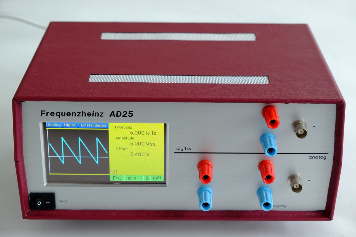

Hallo Rudolph,
ich habe vor einiger Zeit begonnen, Deine Bibliothek in mein Gerät
aufzunehmen und Du meintest, ich solle es mal zeigen, wenn es fertig
ist. Eigentlich wollte ich eine PM schreiben, aber es ist wohl von
allgemeinem Interesse zu sehen, was Deine Bibliothek kann (und es ist
sicher nur ein Teil zu sehen).
Viel Spaß damit!
Gruß Axel
Das sieht interessant aus, so richtig als Anwendung hatte ich sowas noch
nicht.
Leider kann ich von dem was ich mit den EVE so mache wenig bis keine
Bilder posten, für mich selber habe ich noch gar nichts mit TFT gebaut
das eine echte Funktion gehabt hätte. :-)
Ein Kunde wollte eine Art Datenlogger-Funktion haben, so als
Nebenaufgaube im Projekt.
Leider ist zum einen die Funktion dann weggefallen und dann hat die
Physik nicht bei dem mitgespielt was sich der Kunde ausgedacht hatte.
Und danke für das Lob, aber eigentlich kann meine Library ja selber
nichts, so im Bezug auf Grafik-Funktionen. :-)
Das ist ja erstmal "nur" Wrapper-Code, wenn auch hoffentlich ein wenig
besser verständlich als das was FTDI/Bridgetek hat (und Bridgetek hat
nachgelegt), schneller und mit Focus auf Portierbarkeit und
Unterstützung von möglichst allen Modulen die es so gibt.
